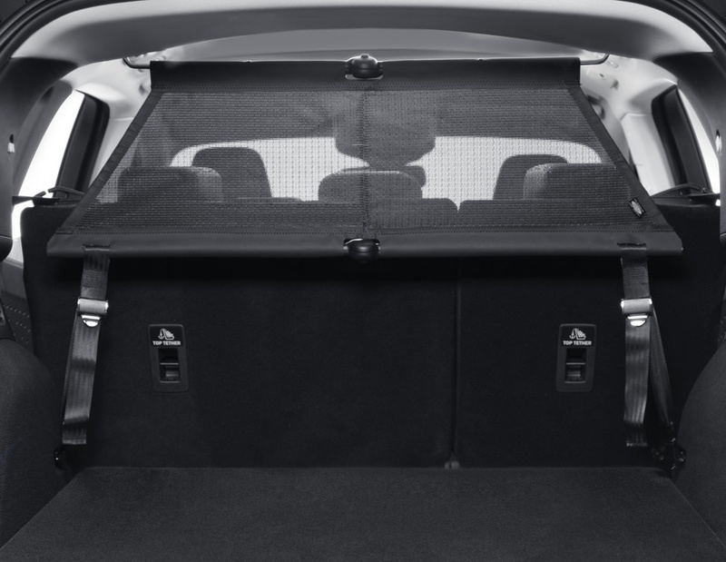

Hallo, ik heb recent op marktplaats dit bagagenet gekocht, origineel Ford, alleen weet ik niet hoe je dit moet bevestigen, ik heb geen bevestigings punten aan het dak. Hoe kan dit?
Afbeeldingslocatie: https://tweakers.net/i/GM-u1Y7QsBHVcFQQCMmfnwrGMTo=/800x/filters:strip_icc():strip_exif()/f/image/rJpqrzRPwQkCWImXD87lVOAn.jpg?f=fotoalbum_large
https://www.ford-accessoi...8110?model=kuga&year=2019
  • Pascal P
  • Registratie: November 2022
  • Laatst online: 10:39
atanis schreef op zaterdag 8 maart 2025 @ 09:40:
Het staat kristalhelder in de tekst van je link: "Zwart polyester, kan alleen worden gemonteerd als de bevestigingspunten bij de configuratie van het voertuig (af-fabriek) zijn besteld."
Als je die niet hebt gaat het niet. Zet maar weer op marktplaats.

  • atanis
  • Registratie: September 2024
  • Laatst online: 21-10 10:18
Pascal P schreef op zaterdag 8 maart 2025 @ 11:09:
Niet goed gekeken helaas. Dan moet je zo'n rek hebben wat aan de hoofdsteunen van de achterbank zit. Maar weer op MP inderdaad. Iemand van hier interesse, mag voor een leuk prijsje weg.
