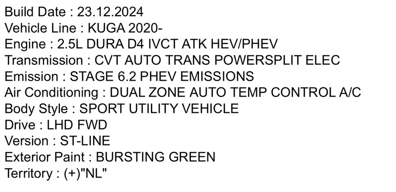

Welk transport heb je het dan over? Dit is de info die ik heb….Afbeeldingslocatie: https://tweakers.net/i/nPqkMFit_Je8QlMClSmJ02rCn9k=/800x/filters:strip_icc():strip_exif()/f/image/2npexCA30dSreObp34tuauSM.jpg?f=fotoalbum_large

weststar schreef op zaterdag 18 januari 2025 @ 07:44:
Welk transport heb je het dan over? Dit is de info die ik heb….[Afbeelding]
Ik las een aantal berichten terug dat er diverse KUGA's rond half december geproduceerd zijn en neem aan dat die "gelijk" op transport gaan richting het Hollandse, maar hoe dat precies geregeld is bij Ford in Valencia weet ik ook niet, overigens zij mij dealer dat in de week van 17 Februari hij geleverd gaat worden. Gr <> Cees.
