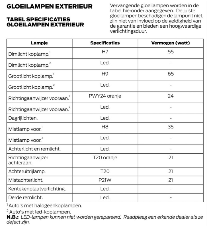

Ik heb een Ford Kuga ST-line uit 2023 en heb de dimlichten vervangen voor Philips LED. Mooie upgrade! Nu is alleen grootlicht nog wel halogeen, maar ik kom er niet achter welk type lamp hier in zit. Is dit ook H7 en te vervangen met hetzelfde setje?

Xardas schreef op dinsdag 26 november 2024 @ 15:07:
Bij mij waren het H9's
Hello darkness my old friend
  • rmr1
  • Laatst online: 21:16
Leuk maar mag dit wel?
Ik dacht dat er iets in artikel 4.1 en 4.2 van wet regeling voertuigen stond.
Volgens mij als een koplamp unit een e keurmerk heeft voor halogeen mag er niet zomaar een ledlamp in.
Je mag dus geen led lamp met H fitting op de openbare weg gebruiken..
[ Voor 16% gewijzigd door rmr1 op 26-11-2024 15:45 ]

rmr1 schreef op dinsdag 26 november 2024 @ 15:40:
Ik weet het, maar er mag officieel zoveel niet :+... je mag ook niet te hard rijden.
Ik heb ze laten valideren bij de garage en het lichtbeeld voldoet aan de APK-eisen. Alleen wanneer de politie hier expliciet op gaat controleren kun je problemen krijgen. En de kans dat dit gebeurd is zo goed als nul.
Ik neem het risico ;)
[ Voor 5% gewijzigd door isene op 26-11-2024 15:51 ]
