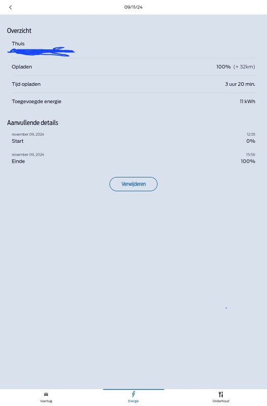

Eigenlijk is het deze winter van de zotte om ruim 3½ uur te laden om dan < 30 km EV te rijden.

Dat zou idd van de zotte zijn.Arno schreef op zaterdag 9 november 2024 @ 20:01:
Maar dat is het niet. Want je rijdt echt wel ruim meer dan die 30km...
is uiteraard wel sterk afhankelijk van de control unit tussen stuur en hoofdsteun
Ik rij de Kuga nu ruim een jaar en zelfs in de wintermaanden kom ik nog steeds een behoorlijk eind met een acculading.

Bij mij precies hetzelfde. Ik mag blij zijn als ik 20-25 km elektrisch kan rijden met mijn 2024 Kuga ST Line X met alle opties (behalve sunroof). Elke keer als ik bijlaad (max cap. 11kwh terwijl accu 14,4 kwh) wordt de mogelijk te rijden afstand steeds minder. 25km tov de beloofde 68km is toch wel een enorm verschil. Ik snap ook wel dat deze 68km niet haalbaar zijn maar laat om het enigszins aantrekkelijk te maken de volledige accu capaciteit haalbaar zijn en een actieradius van pakweg 45-50km mogelijk zijn. Mij valt dit enorm tegen. Zowel bij dealer als Ford Nederland vind ik geen gehoor. 4x gemaild met Ford NL en alleen n autoreply dat er contact wordt opgenomen. Ik wacht al meer dan 3 weken. Zeer teleurstellend. Jammer.vanderv schreef op woensdag 15 februari 2023 @ 22:12:
11,2 kWh, meer krijg ik er niet in met 3,7 kWh laden

Mijn laatste laadsessie bij 100% was volgens dashboard 32 km en hier heb ik 29 stadskilometers mee gereden. In koude omstandigheden. Ben ik al blij mee (niet echt.....). Ben best wel jaloers op de bezitters van vorige modellen als ik het lees. Voor mij zijn het best wel dure km's zo.
11kwh × €0,32=€3,52 als ik 30km ermee rijd. Dat is €11,73 per 100km. Bij een literprijs van €1,90 is dat 6,17 liter per 100km oftewel 1 op 16,2. Kan ik net zo goed op benzine rjiden. Andere som: 11kwh -> 30 km is 36,7kwh per 100 km. Zo'n zware rechtervoet heb ik nu ook weer niet. 24-26kwh is al behoorlijk. Terwijl het vorige model bijna 1,5 doet op dezelfde 11kwh dan kom je hierop zo'n beetje uit. Mijn vorige auto op gas was dan een stuk voordeliger. Jammer want voor de rest is de Kuga een heerlijke auto.

WLTP is onder gecontroleerde omstandigheden. Waaronder: een buitentemperatuur van 23 graden.
Een elektrisch aangedreven auto zonder warmtepomp is gewoon veel stroom kwijt aan verwarmen bij lage temperaturen.

Ik snap dat je hier toch wat teleurgesteld over bent, zou ik denk ik ook zijn.
Wel is de WLTP geen belofte, noch een garantie. Het blijft een laboratoriumtest.
In de verschillende autoreviews zie je dat ~2/3e van dat bereik vaak een realistischere schatting is.
Toch is slechts 30 stadse (max 50km/u?) kilometers wel erg laag.
