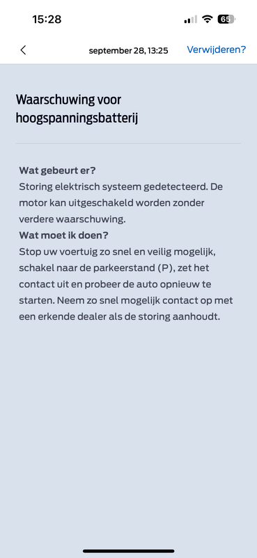

1600km en de eerste storing is binnen.
Reed met een lege aanhanger en de batterij ging naar 0% toen op dat moment de motor aanging ging hij in storing.
Rode lampen met uitroeptekens in het dashboard en geen vermogen meer.
Maandag maar even langs de dealer..
Afbeeldingslocatie: https://tweakers.net/i/R9r6Y6mO3AMjfV-H0UUV0NpR5wI=/x800/filters:strip_exif()/f/image/W2dEVV6yFhFkbp38oyiuelUd.png?f=fotoalbum_large
Afbeeldingslocatie: https://tweakers.net/i/qHBw10VWo-IngE2pQ8XNjjWeN5o=/x800/filters:strip_exif()/f/image/t8RdO4aE7IHC2IYHjMjLzuUB.png?f=fotoalbum_large

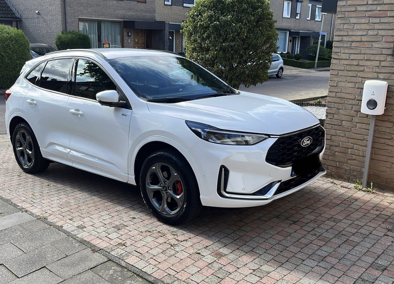

Gisteren mogen ophalen! 😁 Erg blij mee natuurlijk, de eerste kilometers bevallen heel goed!
Afbeeldingslocatie: https://tweakers.net/i/lauLJ6M4RKEB92fHgxcyqFMr7xg=/800x/filters:strip_icc():strip_exif()/f/image/xCwbmeaqwBFUayWnFMY1zRRG.jpg?f=fotoalbum_large
[ Voor 24% gewijzigd door Muchacho op 29-09-2024 16:05 ]

De Kuga is blijkbaar niet constant verbonden met het internet.
Afbeeldingslocatie: https://tweakers.net/i/mfiFwWftMKpCFDGUWIiZ-9DqT6U=/full-fit-in/4920x3264/filters:max_bytes(3145728):no_upscale():strip_icc():fill(white):strip_exif()/f/image/1XMsBUB3RosQxJxGxdlYhI7H.jpg?f=user_large

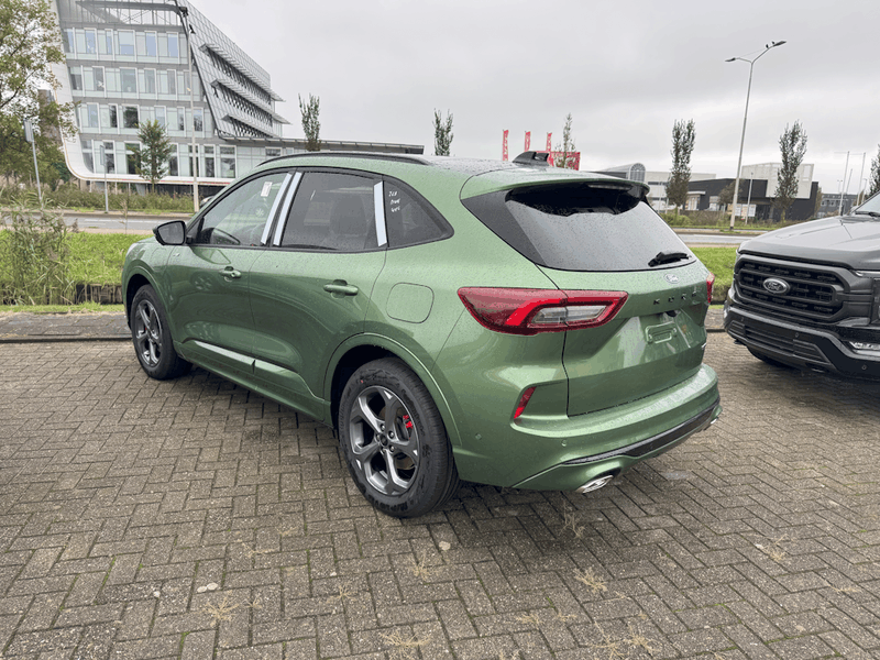

Gisteren bij de dealer geweest, afgelopen maandag is mijn Kuga daar afgeleverd. Dus gelijk even foto's gemaakt :)
Afbeeldingslocatie: https://tweakers.net/i/2EeSw2yTXKyXSg3i3fr6S-JLfbw=/800x/filters:strip_exif()/f/image/k0v4fjtEB1ULUHNFj5n6lfOI.png?f=fotoalbum_large
Afbeeldingslocatie: https://tweakers.net/i/MtBm3NRn64DmiBtiV1oXLJh4nIA=/800x/filters:strip_exif()/f/image/3iAAtYsCIGnyGIZyRPBxRqhv.png?f=fotoalbum_large
Er stond een Titanium uitvoering langs en de Bursting Green staat op de ST-X toch net wat beter omdat de eerstgenoemde toch veel matzwart plastic afwerking heeft. Ook de iets donkere velgen staat de ST-X best prima :P
Gave kleur, zo heb ik hem ook besteld. Mag ik vragen hoelang je levertijd was?

weststar schreef op donderdag 3 oktober 2024 @ 15:50:
Van bestellen tot daadwerkelijk fysiek bij de dealer was 14 weken.
