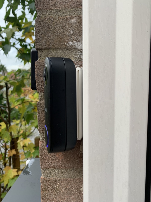

  • charleychui
  • Laatst online: 26-10 18:12
@n0ss
Bedankt voor de tip.
ik had moeite met de bevestiging op onze nieuwe kunsstof deurkozijn, dus heb jouw tip gebruikt om deze verstelbare wig op de muur te monteren.
De Wig van de Reolink past exact op deze verstelbare wig en daar kan vervolgens de montageplaat op worden gezet.
Geen aanpassingen oid aan de wig hoeven te doen.
De hoek is nu voor mij ook exact goed.
Afbeeldingslocatie: https://tweakers.net/i/2qRChJ_VLWZEQ4C24JuaNCbvPp4=/x800/filters:strip_icc():strip_exif()/f/image/0VFuwyZviOX0TBwMx79FgpBs.jpg?f=fotoalbum_large
Afbeeldingslocatie: https://tweakers.net/i/WC3rx_AT0Ggdq1aqnl4ZsD3XDR0=/x800/filters:strip_icc():strip_exif()/f/image/jvVwI5VqY6WCszaqBAl1kUCN.jpg?f=fotoalbum_large
Afbeeldingslocatie: https://tweakers.net/i/IhxqbSdCA38JFrMEVYjuOffRO3Q=/800x/filters:strip_exif()/f/image/yf9hgovnfZeCNQ1F2E43YmQm.png?f=fotoalbum_large
charleyr

  • n0ss
  • Laatst online: 16:02
n0ss
charleychui schreef op maandag 6 november 2023 @ 14:32:
@n0ss
Ziet er goed uit! fijn dat je er wat aan hebt gehad :)
@n0ss
Dat ziet er echt heel netjes uit!
En een behulpzame tip van @n0ss die ik ga onthouden voor wanneer wij er zelf ook een aanschaffen _/-\o_

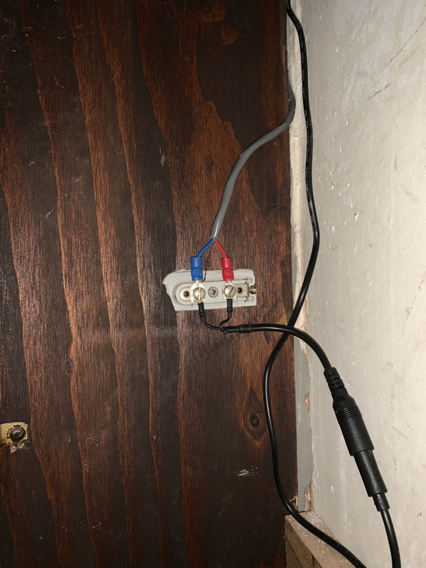

charleychui schreef op vrijdag 10 november 2023 @ 08:58:
Ik heb in de meterkast een extra 4voudig opbouw wandcontactdoos gemonteerd en de voeding van de trafo (220V) afgetapt.
De 220V aansluitingen op mijn oude beltrafo zijn makkeliijk af te tappen, want beide aders zitten bevestigd onder een aansluitklem, die ruimte biedt om een extra ader bij te zetten.
Wellicht heb je een kennis die dit voor je kan doen.
kwestie van wandcontactdoos plaatsen, snoer monteren en dan wel even de desbetreffende groep van de stroom afhalen en dan vervolgens koppelen.
Bedankt voor je reactie. Voor mijn situatie kan dat geloof ik niet. Er zit namelijk geen 220V aansluiting op mijn trafo (zie onderstaande). Er gaan nu blauwe en rode draden vanuit de trafo naar de deurbel en naar mijn gong. Die rode draden aan elkaar gemaakt. In de gong zit een batterij. Dus de stroom komt daar vandaan. Mijn oude bel stopt er namelijk pas mee zodra ik die batterij eruit haal.
Enig idee wat de beste/ makkelijkste manier is om de bel mijn situatie aan te sluiten. Ik heb ook gewoon een extra stopcontact beschikbaar in mijn meterkast. Hij hoeft wat mij betreft niet meer samen te werken met mijn oude gong.

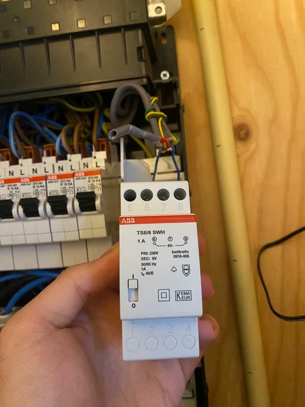

  • m.eddy
  • Laatst online: 15:47
Ook hier een lichtelijk off-topic vraag over een beltrafo. De chime werkt prima maar niet overal in het huis. Zou het leuk vinden om gewoon de oude bel te gebruiken. Direct aansluiten of via een extra 433 kastje hoeft niet. Wil gaan aansturen via HA.
Heb een ntr 102 holec beltrafo. Nu kan ik natuurlijk de 8v klemmen door lussen en de 220 aan een smart plug hangen. Dit zal werken om hem aan te sturen.
Echter ik laat die 220 liever permanent en schakel dan de 8V via een smart schakelaar. Heb nog een Sonoff Mini liggen maar die is om lampen aan te sturen en die schakelt dus 220V. Is er een Zigbee oplossing om die 8V kant van de beltrafo te schakelen?

erikTweakers schreef op vrijdag 10 november 2023 @ 11:22:
Het makkelijkste is om de 2 draden te lokaliseren die naar je deurbelknop gaan.
Normaliter gaat er een 2 aderige kabel naar je voordeur.
Daar sluit je de 24V van de bijgeleverde adapter op aan, de aansluitvolgorde maakt niets uit. (even iets verzinnen om de 2 halve maan klemmetjes op de aders aan te sluiten. (ik heb hier zelf een deel van de oude deurbel voor gebruikt)
De "rest"van de kabels ed, kan je rustig ontmantelen.
Succes Afbeeldingslocatie: https://tweakers.net/i/VmVDTtOJNMmaYV5PVkrdBNrrVjc=/x800/filters:strip_icc():strip_exif()/f/image/3h18N5Okh6Q1Ta8ljgsLRswz.jpg?f=fotoalbum_large
Interessant ding. Een trafo met maar 1 circuit? Is het dan wel een trafo?
Er staat wel bij: pri 230 V.
Is dat ding wel nodig als er een batterij in je gong zit?

m.eddy schreef op vrijdag 10 november 2023 @ 17:38:
Het zit op een ABB busboard. Hij krijgt zijn voeding aan de achterzijde via de dinrail ;)

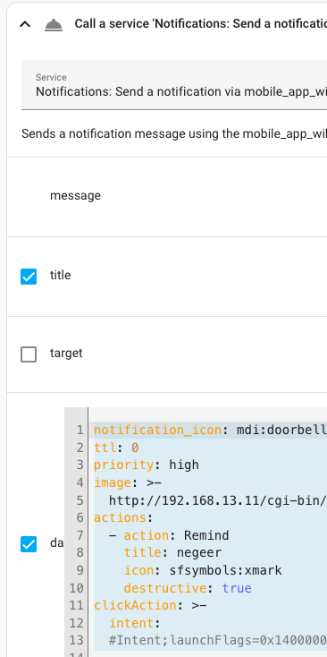

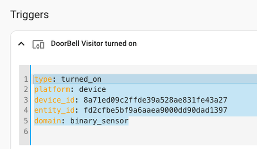

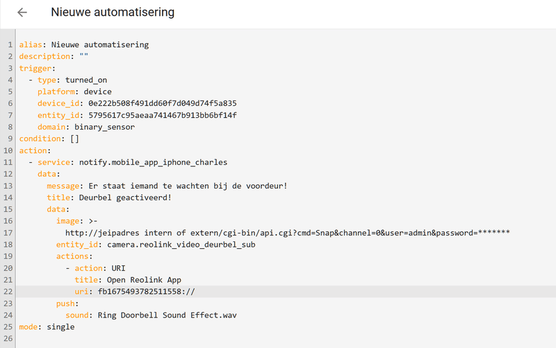

Ik ben door aanschaf van de Reolink deurbel, "besmet" met het Home Assistent virus.
Als pensionado, en geheel onbekend met deze materie, werd ik nieuwsgierig door een x-aantal berichten in dit topic tav HAS.
Ik kreeg van mijn zoon een Raspberry P3 oid en na een speurtocht op internet , HAS geinstalleerd, mijn P1 meter etc gekoppeld en vervolgens de Reolink deurbel.
Door een aantal berichten hier, vervolgens de rich text notification kunnen activeren. (zie foto)
Helaas is het geluid van de iphone betreurenswaardig ook als de Reolink App geageert, een klein piepje lijkt het wel en met geen mogelijkheid anders te krijgen, ook niet via de instellingen van de Reolink app, die aangeeft dat je kan wisselen tussen 4 notificatie geluiden, dat werkt gewoon niet.
Nu is er in HAS de mogelijkheid om een wav bestand te koppelen aan een actie. dmv een push commando
action:
push:
sound: 13in5xmecm9fnfwuxtjepttv7.wav (dit bestand kan ik op mijn iphone afspelen)
Ik krijg helaas met geen mogelijkheid dit stukje geintergreerd in mijn snapshot automatisering
Het werkt niet waar ik het ook plaats in de YAML file
Het werkt wel als ik een losse automatisering aan maak, maar dan krijg ik als de deurbel wordt geactiveerd 2 losse berichten en ik zoek een mogelijkheid om het extra stukje script te verwerken in mijn goed werkende rich text notification script?
Iemand een tip of evt link waar ik dit verder kan uitzoeken?

  • charleychui
-Casper schreef op woensdag 15 november 2023 @ 08:01:
De mensen hier zijn niet persé home assistant experts en jouw vraag gaat wel specifiek over Home Assistant (de app notificatie komt vanuit HA, verder maakt het weinig uit of dat obv de deurbel is of iets anders). Je kan het beste even je vraag posten in Home Assistant: Open source Python3 home automation - deel 5. Daarbij is het handig om even je automation (yaml code) te delen (en denk aan de code tags zoals in de topic warning staat).
Dat snap ik ook wel, maar ik heb dit hele topic door geworsteld en kom toch regelmatig items tegen met inhoudelijke vragen over HAS en oplossingen, dus niet geschoten is altijd mis.
btw, door try on error heb ik inmiddels bij de Rich Text melding zowel snapshot als mijn eigen geluid. :)

Dat kan,
Houdt in het achterhoofd dat ik als 66 jarige pas 2 weken iets met Home Assistent doe, ben geen nerd oid, maar heb veel via youtube, google en o.a dit topic kunnen absorberen ;-)
Dit is wel voor Home Assistant (HAS), op een IOS apparaat!
Je moet eerst zorgen dat je HAS op je iphone hebt geinstalleerd en dan zorgen dat je een wav bestand kiest.
Dat kan je op je iphone in HAS activeren onder Instellingen - Companion App - Notificatie instellingen - Geluiden.
In de tab geimporteerd staan de wav bestanden die je vervolgens kan linken in het YAML bestand
Je kan zelf ook bestanden (mp3) importeren via aangepast geluid importeren.
Zowel Itunes file sharing als Google drive worden ondersteund.
Zorg dat de bestanden in de geimporteerde tab staan.
De naam van het .wav bestand moet je exact in de YAML file zetten
Vervolgens kan je sound toevoegen in je YAML script
Voorbeeld is het bestand Ring Doorbell Sound Effect.wav wat ik heb geimporteerd vanuit Google drive (oorspronkelijke extensie is mp3)
Tijdens de import wordt het mp3 bestand omgezet naar .wav
In principe is het alleen maar nodig om
push:
sound: Ring Doorbell Sound Effect.wav
als laatste regels toe te voegen
Bijgevoegd mijn complete Rich text notificatie incl. Geluid
Afbeeldingslocatie: https://tweakers.net/i/sLCWgNLiGCTVuWk1yLKhVsX7LsY=/800x/filters:strip_exif()/f/image/bIzKdc2f3SEIV2mDDhvpjikR.png?f=fotoalbum_large
Afbeeldingslocatie: https://tweakers.net/i/lCJpRPvqO2uzW5aV3N3VNwzGvS8=/x800/filters:strip_exif()/f/image/VqzdlUo0pXMkKf3UZR9AmP9s.png?f=fotoalbum_large

Weet iemand of het mogelijk is om een foto te maken op het moment dat iemand aanbelt en deze dan bijvoorbeeld via email of push bericht te versturen? Dus niet op detectie maar alleen bij aanbellen.
-edit-
Nevermind. Bij notificaties email aanzetten, schema op 'bezoeker' zetten en inhoud van email op afbeelding (eventueel met tekst) zetten.
[ Voor 27% gewijzigd door Hoepla33 op 21-11-2023 11:42 ]
  • vormulier
Dat kan:
notification_icon: mdi:doorbell-video
ttl: 0
priority: high
image: >-
  http:///cgi-bin/api.cgi?cmd=Snap&channel=0&rs=wuuPhkmUCeI9WG7C&user=&password=
actions:
  - action: Remind
    title: negeer
    icon: sfsymbols:xmark
    destructive: true
clickAction: >-
  intent:
  #Intent;launchFlags=0x14000000;component=com.mcu.reolink/com.android.bc.login.WelcomeActivity;S.UID=95270003MHR11AT5;S.ALMTIME={{now().isoformat()}};S.ALMNAME=Detection;S.DEVNAME=DoorBell;S.ALMTYPE=PEOPLE;S.ALMCHN=1;end
Even ip, user en password opvoeren van de home assistant user op de NVR/Camera
Afbeeldingslocatie: https://tweakers.net/i/ogGTVNojaCoj7MjaQ7_xQXx7eWQ=/full-fit-in/4000x4000/filters:no_upscale():fill(white):strip_exif()/f/image/yDN6CHjLKm22MWGryVwzeDBK.png?f=user_large

  • banaliteit
vormulier schreef op dinsdag 21 november 2023 @ 11:50:
Dat kan:
ttl: 0
priority: high
image: >-
actions:
  - action: Remind
    title: negeer
    destructive: true
clickAction: >-
  intent:
Die intent is wel deftig. Werkt die ook? Staat nu als commentaar erbij :D
  • vormulier
banaliteit schreef op dinsdag 21 november 2023 @ 13:12:
dat hoort zo, hij werkt heel prettig :)
