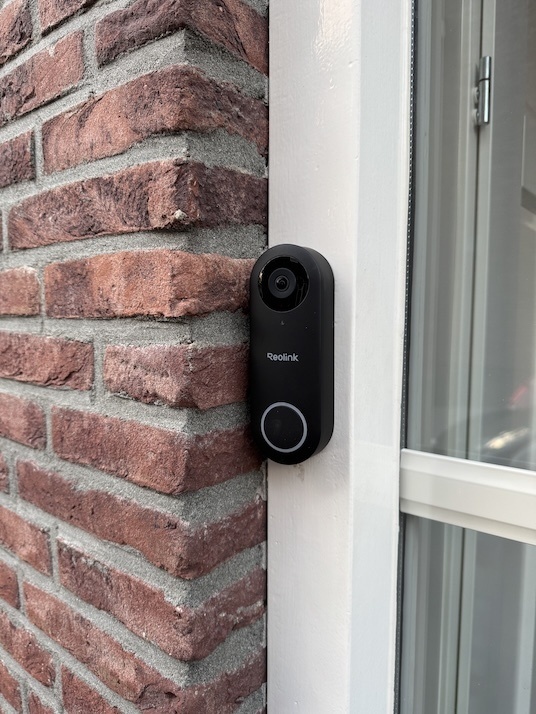

Het is de witte PoE versie geworden. Wit niet zozeer vanwege de pakket detectie, maar vanwege de kijkhoek icm de situatie bij mijn voordeur (anders zie ik teveel muur, ook met de wedge). PoE omdat ik niet graag voor de data afhankelijk wil zijn van wifi. Nu heeft de wifi versie ook een utp-aansluiting, maar omdat ik ook geen accu wil zou dit zowel stroom-aders als utp-kabel vereisen. Dan leek me 1 ethernet kabel met PoE makkelijker, vandaar.
Nu had mijn bestaande "domme" deurbel alleen 8v over 2 draadjes, dus die kabel moest vervangen worden door cat6. Dit bleek nog een hele klus (kabel raakte los vd trekveer en de leiding vanuit de meterkast sluit niet lekker aan op het deurkozijn, dus dat werd veel "gat opboren en hengelen met een haakje" om de cat6 uiteindelijk doorgevoerd te krijgen, maar het is gelukt.
Het valt me wel op dat - ondanks dat ik een strak en vlak deurkozijn heb - er een beste kier zit tussen de wedge en het kozijn, en ook tussen de camera en de wedge. Hier had ik toch wel wat meer van verwacht. Gelukkig hangt de deurbel op een plek waar weinig neerslag valt, maar toch zit het me niet helemaal lekker.
Daarnaast viel het me bij de montage tegen dat je best ruime stelmogelijkheid hebt om schroeven van de wedge te monteren, maar dat je de schroeven niet in de uiterste posities kunt zetten want dan krijg je de camera niet op zijn baseplate geklikt. Vreemd ontwerp...

Appie76 schreef op woensdag 21 oktober 2026 @ 19:46:
Wedge gaat met de vlakke kant tegen het kozijn. Waarschijnlijk heb je hem verkeerd om gemonteerd.
Been there, done that. |:(
Komt dat ook door de stugheid van een cat 6 kabel? Ik wil dit klusje ook nog doen en bedacht dat cat 5e misschien wel makkelijker zou zijn om te trekken.

RemmyB83 schreef op woensdag 21 oktober 2026 @ 21:58:
Je hebt gelijk! Ik had 'm verkeerd om gemonteerd, dat heb ik nu gecorrigeerd. De kieren zijn nu iets minder, je zou kunnen zeggen "acceptabel". En het probleem met de schroefjes is ook opgelost: ze vallen nu dieper in de wig waardoor ze de baseplate vd camera niet meer in de weg kunnen zitten. Bedankt voor de tip!

M-ThijZ schreef op donderdag 22 oktober 2026 @ 09:41:
Ik denk inderdaad ook dat de cat6 wat stijfjes is, misschien dat een cat5e wat flexibeler is en qua snelheid zeker ook voldoende is, daar heb ik helemaal niet over nagedacht en gewoon cat6 gepakt. Maar goed, nu heb ik wel alvast de juiste kabel liggen voor de toekomstige 50 megapixel deurbellen... ;)
