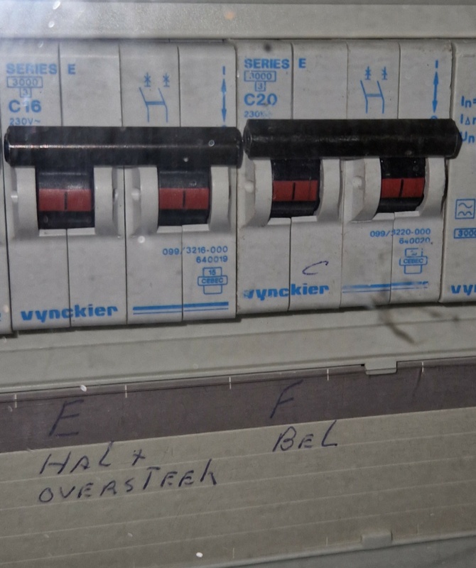

Heb vandaag mijn Reolink Wifi doorbell binnengekregen en zojuist aangesloten op mijn bestaande bedrading (oude deurbel met transformator in de meterkast). Heb volgens mij alle stappen doorlopen en het lampje op de deurbel brandt.
Helaas is het includen van de bel niet gelukt. Mijn eerste poging was via de Reolink-app met '+'. Vervolgens qr-code scannen, maar dan zou de bel een tekst moeten spreken, hetgeen niet gebeurt. Heb na een aantal pogingen dit genegeerd en doorgeklikt en dan moet de bel een qr-code scannen. Dit lukt ook niet.
Ik heb het zowel bedraad als via wifi geprobeerd, beide opties niet succesvol.
Ook in mijn modem zie ik geen apparaat verschijnen als ik de bel bedraad aansluit.
Daarna geprobeerd te resetten (door knopje aan binnenkant in te drukken). Ook hier van alles geprobeerd; eenmaal drukken, lang vasthouden, aantal malen achter elkaar indrukken, helaas reset het apparaat niet.
Wellicht doe ik dingen fout, kan iemand mij een beetje op weg helpen? Dacht al misschien dat de transformator in mijn meterkast onvoldoende volt heeft. Heb hier helaas te weinig verstand van, maar de module is een Vynckier Series E 3000 3 C20....

Belsj schreef op donderdag 13 juli 2023 @ 22:26:
C20 klinkt als een groep en niet als een trafo. Het is niet echt een bekend merk in Nederland, maar vindt er online ook niet heel veel over.

Zou je inderdaad gelijk in kunnen hebben (ben zelf totaal niet bekend met dit soort dingen). Maar zag dat er in mijn meterkast 'Bel' onder deze module was geschreven. Had eigenlijk verwacht dat er iets van volt op zou staan, maar helaas...

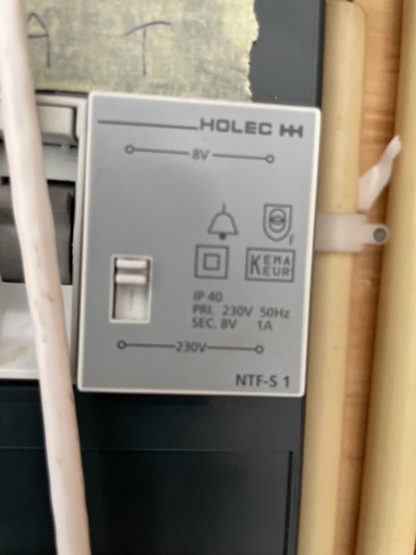

Zit er ook een beltrafo in de meter kast?Afbeeldingslocatie: https://tweakers.net/i/o3lf-qL78BZe9F-t9HPcmp6Owog=/full-fit-in/4920x3264/filters:max_bytes(3145728):no_upscale():strip_icc():fill(white):strip_exif()/f/image/gQOgfRFFTLiP05ZfYee8Go9l.jpg?f=user_large

Heb zojuist alle modules in mijn meterkast bekeken, maar nergens staat iets dat duidt op volt.
Afbeeldingslocatie: https://tweakers.net/i/Z2Lgn4WrUpfvAfId3Hytt73XnZQ=/x800/filters:strip_icc():strip_exif()/f/image/RBkK5uBLW15hxF1JwCQnIz7Y.jpg?f=fotoalbum_large
Ik ga vanavond even testen door de bijgeleverde adapter te gebruiken, dan weet ik dat het waarschijnlijk aan de beltrafo ligt (want dan werkt de bel, de bedrading heb ik gewoon doorgelust en er is stroom op de bel)...

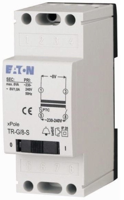

@Belsj Weet je zeker of de tekst nog klopt? Wat daar op de foto staat is een normale automaat. Zeker geen beltrafo. Heb je ook een foto van je hele meterkast?

Je kan ook gewoon zo iets kopen:
https://www.allekabels.nl...le-acdc-adapter-24-v.html
Dan hoef je verder niets te doen met de meterkast :)
(voor de POE versie want die komt niet met een adapter, als je nog geen POE switch hebt)

Er zit een adapter bij. Waarom zou je dan een nieuwe beltrafo kopen? Ik heb zelf de beltrafo los gehaald, Het snoertje voor naar de bel verbonden met de barrel-connector, adapter er aan en in het stopcontact en klaar.

Belsj schreef op vrijdag 14 juli 2023 @ 09:31:
Onder de C20 staat 230V ;)
Zoals al gedacht en reeds bevestigd zijn dit gewoon groepen. Wel bijzonder om C-karakteristiek te zien, dat is niet heel gebruikelijk in een huis.
  • Belsj
  • Laatst online: 16-11 23:02
Janoz schreef op vrijdag 14 juli 2023 @ 09:38:
Dank voor de suggestie! Heb nog eens mijn hele meterkast bekeken en je hebt gelijk. In een hoekje zit een iets andere module waaronder 'Beltrafo' staat geschreven en dit is een 8VA Vynckier en dit verklaart dan ook denk ik mijn probleem.
Is zoiets simpel zelf te vervangen (als in 'ik klik die module eruit, maak de 2 draadjes los en vervang dit door een 24V exemplaar'), of beter iemand laten komen hiervoor?
  • Belsj
Janoz schreef op vrijdag 14 juli 2023 @ 10:49:
oh, reminder voor mijzelf :D. Niet een reactie tikken, weglopen en veel later op submit drukken.
reminder 2: Ook daadwerkelijk op het linkje drukken om te zien dat het niet eens een beltrafo is 8)7
Goed, duidelijk toe aan weekend :D
Ja, heb ik ook iets te vaak last van :)
Maar dit dacht ik dus ook te doen, trafo los klikken, eventueel twee draadjes terug uit meterkast halen naar gele pijp waar ze uit komen. En dan zelf direct aansluiten op meegeleverde adapter en in een stopcontact steken. Of is het om de een of andere reden belangrijk om die trafo in de meterkast te houden?

Ethirty schreef op vrijdag 14 juli 2023 @ 12:15:
Ben zelf jaren geleden verhuisd van Nederland naar Belgie en ik vond destijds de meterkast erg indrukwekkend (t.o.v. mijn NL meterkast)... (en net weer wat gelezen en geleerd over verschil tussen B en C-karaktistiek, dank!)...
  • vormulier
Belsj schreef op vrijdag 14 juli 2023 @ 12:20:
Nee hoor, een travo hoeft niet in de MK en je kan prima zonder :) wat je hier beschrijft is een prima plan

Je kunt ook de beltrafo vervangen door een din stopcontact ( https://www.elektramat.be...t-met-pen-aarde-din-rail/ even een belgische variant gezocht ). Scheelt weer extra draden en buisjes
