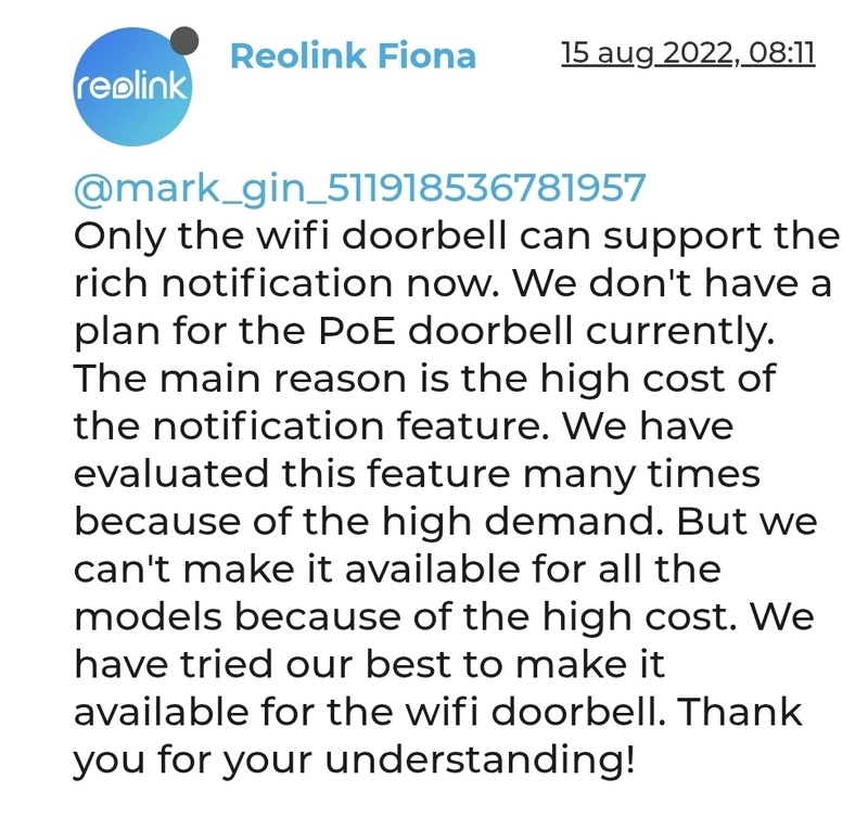

  • Tweaker626
Misschien een domme vraag:
Als iemand op mijn video-deurbel drukt zie ik wel DAT er iemand aanbelt, maar niet WIE (= geen foto vd aanbeller).
Heb ik ergens vergeten een vinkje te zetten? Of kan dat gewoon niet?
Update: het is de wifi versie.
[ Voor 7% gewijzigd door Tweaker626 op 17-05-2026 15:42 ]
  • crunchytail
  • Laatst online: 18-09 12:41
Tweaker626 schreef op zondag 17 mei 2026 @ 13:53:
Heb je de WiFi of de PoE versie?

  • basjuhh
  • Laatst online: 18-09 16:07
crunchytail schreef op zondag 17 mei 2026 @ 16:04:
Je dient een cloud abonnement te activeren om 'Rich Notifications' te krijgen in de Reolink app. Er bestaat een gratis abonnement, ik weet alleen niet of deze inmiddels al in Nederland beschikbaar is:
Zo niet, dan kun je er ook voor kiezen om Pushover te gebruiken voor notificaties met foto's. Deze app kost eenmalig 5 dollar. :) (Wil je uitgebreider gaan knutselen, dan is Home Assistant ook mogelijk)
Waarom werkt/bied men dit enkel met de WiFi of batterijversie aan en niet met de POE? dit zou toch (technisch) niets uit maken?
  • crunchytail
basjuhh schreef op dinsdag 19 mei 2026 @ 10:56:
Technisch inderdaad makkelijk te doen. Bij de aankondiging van de deurbel zei Reolink dat de PoE-versie geen rich notifications zou krijgen, vanwege de kosten van het cloudplatform.
Afbeeldingslocatie: https://tweakers.net/i/kxrh761xAFIXE22F6otVJgqV8Lg=/800x/filters:strip_icc():strip_exif()/f/image/wuwnG7JvSfByCo7jZRoCzGX5.jpg?f=fotoalbum_large
