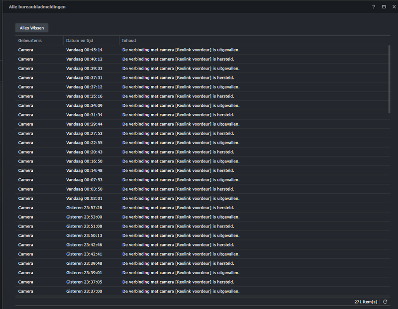

Ik heb hier de WiFi versie ook gekoppeld met Surveillance Station en deze verliest elke zondag om 2 uur 's nachts de verbinding voor een paar minuten. Zal wel iets te maken hebben met zoeken naar updates of zo, heb er niet verder naar gezocht.

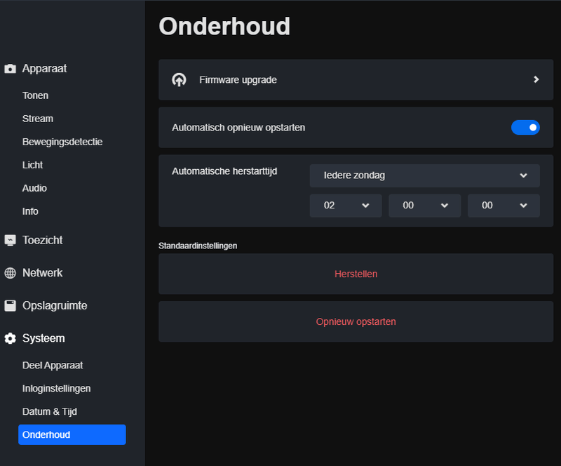

De Reolink deurbellen staan standaard ingesteld op een automatische reboot, iedere zondagnacht om 02:00 uur. ;)
In de Reolink desktop app terug te vinden onder Systeem > Onderhoud.

@crunchytail Via de meegeleverde adapter. Werkt overdag stabiel (zelfs met streaming op 'clear'). IR staat altijd uit (las ergens dat dat soms kan storen).
Ik ga 'm maar eens loshalen en resetten met een paperclip. :|

Vandaag maar een hard reset gedaan (deurbel eraf en knopje ingedrukt houden), dat lijkt te hebben geholpen. Heb over de afgelopen uren meerdere keren gekeken en het gaat goed. Denk dat er toch iets flink mis is gegaan door RTSP/ONVIF en Surveillance Station aan te zetten.

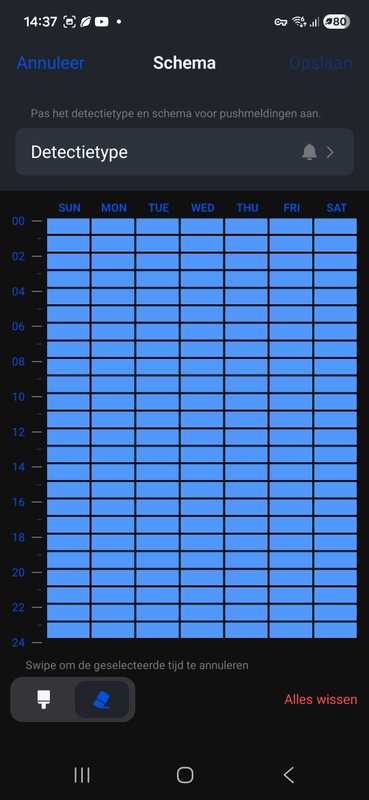

Detectie en aan bellen kun je bij pushmeldingen wel apart instellen.
Afbeeldingslocatie: https://tweakers.net/i/q-HyjEQu8W5oJW1w3QbE8HbEVis=/x800/filters:strip_icc():strip_exif()/f/image/cmbxlCHJXHltf2EvQ73lrfHD.jpg?f=fotoalbum_large
Afbeeldingslocatie: https://tweakers.net/i/v_p1fvW69VqLqQQZB2aKaMCLE0s=/x800/filters:strip_icc():strip_exif()/f/image/zKHVXPrfZKK4GvH5msYUUdTN.jpg?f=fotoalbum_large
Top, dat heb ik zo niet gezien, bedankt :-)

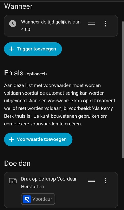

Ik herstart mijn router en de reolink deurbel elke dag om 4:00 doormiddel van een HA automation. Misschien is dit ook een oplossing voor jouw?
🇳🇱🌞10kWp🔋5.7kWh Pijnacker Oost/West
Dat is inderdaad het meest verstandige, dagelijks ('s nachts, tenzij je een nachtclub hebt) de deurbel opnieuw opstarten via de scheduled reboot optie in de settings van de deurbel. Dan blijft het wel werken is mijn ervaring. Of als je dat nog niet vertrouwt (het is immers een functie binnen de brakke Reolink software :P), een echte harde reset middels aansluiten op een smartplug/tijdschakelaar.
Hoe doe je dit, ik kan geen item vinden in de integratie voor een reboot.

Er is een Restart button die wordt gecreëerd door de integratie. Standaard staat die uit, dan moet je even kijken onder '+x uitgeschakelde entiteiten'. Als je een PoE-deurbel hebt kun je wellicht ook een power cycle doen via je switch :)

Btje schreef op donderdag 2 april 2026 @ 08:33:
Hopelijk helpt dit je op weg.
Dit was hem idd, thanx.
