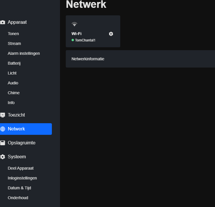

Goedeavond,
afgelopen weekend is de reolink wifi deurbel op batterij/accu bij mij binnengekomen.
Vanmorgen uit de verpakking gehaald, opgehangen en geinstalleerd.
Alles werkt perfect via de Wifi (2,4 ghz). Verbinding is uitstekend, Chimne werkt ook goed.
Maar, zodra ik dus buitenshuis ben of de Wifi uitzet op de telefoon is het bereik weg.
Dat is toch niet juist?
Nu heb ik gelezen dat je via de windows versie (reolink client) de optie UID aanzetten moet aanvinken.
Deze heb ik helaas niet kunnen vinden, ook geen geavanceerde opties.
Tweede optie is via de browser inloggen op basis van het ipadres.
Zowel op HTTP als HTTPS krijg ik de mlding "verbinding geweigerd".
Ik heb er geen poort nummer achter gezet, moet dat wel?
Mis ik iets? Waar kan ik de optie verbinding via mobiele data aanzetten? Want alleen verbinding via de Wifi
is toch niet juist?
Kan iemand mij advies geven? Of heb ik de verkeerde versie gekocht en kan met de batterij versie alleen de verbinding via de Wifi...
aanvulling
Router: Asus Zenwifi
Mobiel: Samsung S23

Zou doorgaans gelijk moeten werken. Geen instellingen in je router staan die de verbinding blokkeren?

crunchytail schreef op zondag 21 december 2025 @ 23:07:
Bedankt voor reactie..je bedoelt het bereiken van het ip adres of de werking op mobiele data?
Ik heb een synology Nas in mijn netwerk staan..mogelijk zou het daar mee kunnen botsen? Welke instelling zou aan moeten taan binnen de asus? Wellicht staat er ergens iets niet aan of iets dergelijks
Daarnaast is de wifi / batterij versie los opgehangen. Dus niet aan de bedrading van de huidige bel. Die hangt aan de verkeerde kant, zodat zicht op de auto niet mogelijk is.

Ik heb ook de reolink client op de pc.. zelfde Interface, maar niet de optie geavanceerd. Ik zie alleen maar de wifi verbinding. Zal proberen moegen hiervan printscreen te maken.Afbeeldingslocatie: https://tweakers.net/i/NB1_CUxgop2mJGmLwNTEfebo6RA=/fit-in/4000x4000/filters:no_upscale():strip_exif()/f/image/tXChU8LHHVjOKws25QMTZ73u.png?f=user_large
Afbeeldingslocatie: https://tweakers.net/i/zPuiUcxIF4BmX2fN0qoW6sed_sc=/800x/filters:strip_exif()/f/image/Qjy88cg158yWdsNLPHxnaIMC.png?f=fotoalbum_large

De batterijversie van de reolink ondersteunt geen advanced netwerk functies.
https://www.reddit.com/r/...mera_no_advanced_network/
In het antwoord staan mogelijke oplossingen (gebruikt hub of nvr).
Je kunt tijdens installeren van de camera met de app voor uid kiezen. Hiermee kun je dan buiten je thuisnetwerk met de camera communiceren.
