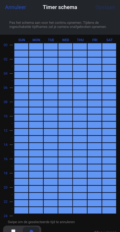

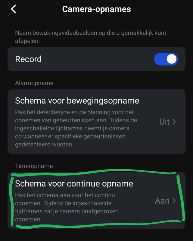

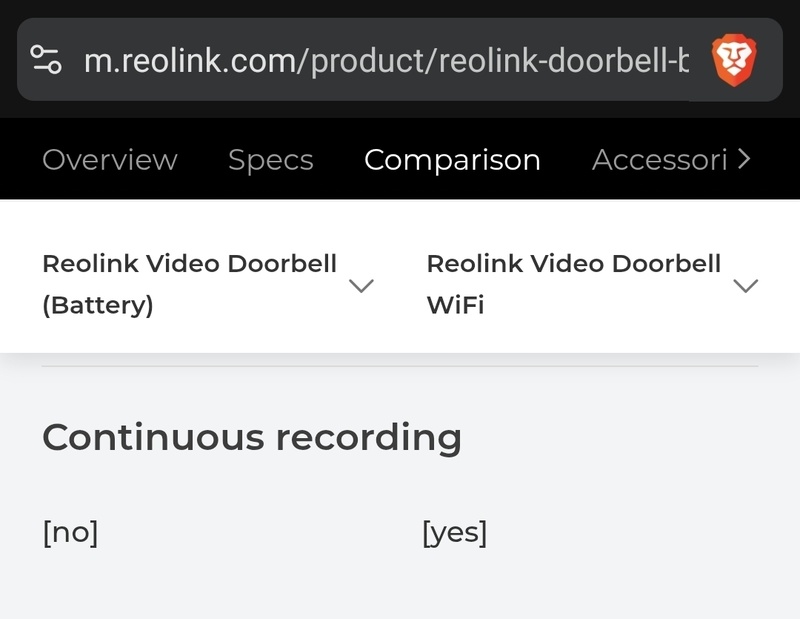

  • crunchytail
  • Laatst online: 20:29
eijckron schreef op maandag 17 november 2025 @ 17:43:
@mbooij Niet 100% bevestigd maar mijn huidige aanname is dat de D340B niet continue kan opnemen.

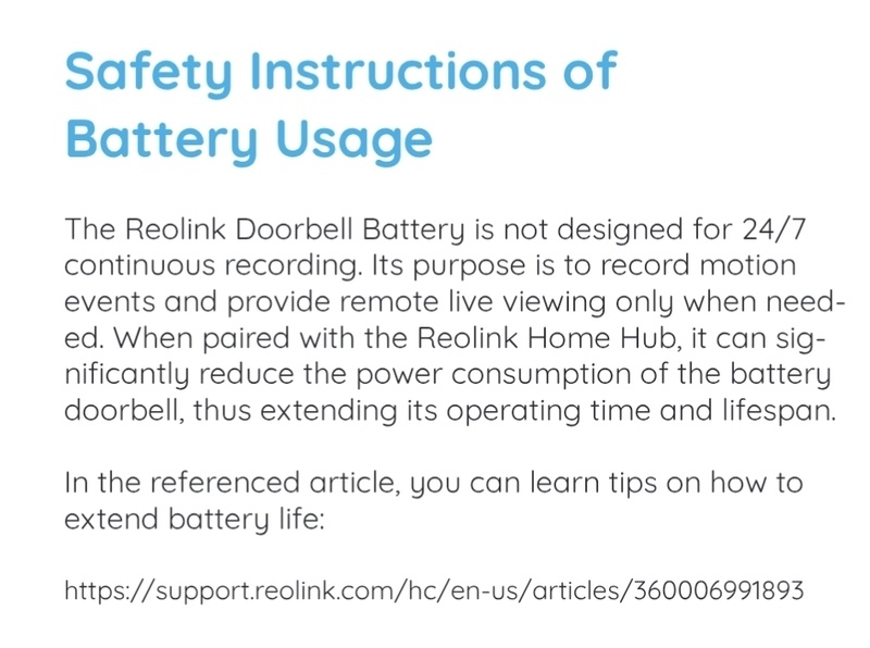

@mbooij 24/7 opname met de Battery version is volgens Reolink inderdaad niet mogelijk.
Afbeeldingslocatie: https://tweakers.net/i/PqiJdypSPob4g0-CInf4s0ArzHY=/800x/filters:strip_icc():strip_exif()/f/image/uGChjOwJnDiTrtZ1veJMwvuG.jpg?f=fotoalbum_large
Afbeeldingslocatie: https://tweakers.net/i/Fbs2ZfqyOlj0MiS9J3jtzTVTo4Y=/800x/filters:strip_icc():strip_exif()/f/image/3DBHtw0Xgxu8z96sB8ZRxwVn.jpg?f=fotoalbum_large
[ Voor 54% gewijzigd door crunchytail op 17-11-2025 18:36 ]
  • Cambionn
  • Registratie: Juli 2016
Da's de battery versie als ik zo gauw ff online zoek? Ik kan uit ervaring bevestigen dat hij met max een paar dagen leeg is als je hem 24/7 laat opnemen. Die doet aan tickle-charging. Als je hem enkel laat opnemen wanneer de sensor aangaat heb je er echter geen omkijken naar (of misschien wel als je heel vaak dat ding laat afgaan).

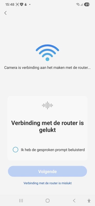

Inmiddels heb ik de wifi-variant van de deurbel in huis, maar verbinden met de router? Geen schijn van kans.
Plug & Play hoe moeilijk kan het zijn? Nou, behoorlijk, je voelt je toch een beetje ‘dom’ als zelfs dat niet wil.
Daarom heb ik alles geprobeerd, voor ik een vraag in het forum wilde stellen.
Wat ik al gedaan heb:
Account aangemaakt
Eerst op 5 GHz verbinden, werkte niet, dat kon ik verklaren wegens kleiner bereik.
Daarna op 2.4 GHz, helaas.
Deurbel naast de router gelegd, helaas.
Wachtwoorden aangepast, helaas.
Gastnetwerk geprobeerd, helaas.
5 GHz uitgezet (hoeft niet, maar je weet maar nooit) helaas.
Adblockers op mobiel uitgezet, helaas.
Alles gereset en opnieuw begonnen, helaas.
Andere mobiel geprobeerd, helaas.
Firewall en aanverwante zaken op de router uitgezet (voor zover ik hier kennis over heb), helaas.

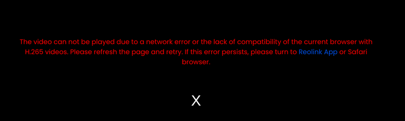

Maakt hier iemand ook gebruik van de cloud opname abonnement van Reolink.
Normaliter kan ik via Icloud de bewegings opnames terugkijken en tot gisteren lukte dat gewoon via de browser.
Vandaag krijg ik deze melding, ook bij oudere opnames:
The video can not be played due to a network error or the lack of compatibility of the current browser with H.265 videos. Please refresh the page and retry. If this error persists, please turn to Reolink App or Safari browser.
Zowel via Microsoft Edge en Google Chrome dezelfde meldingen.

charleychui schreef op vrijdag 28 november 2025 @ 11:04:
Maakt hier iemand ook gebruik van de icloud opname abonnement van Reolink.
Volgens dit artikel werkt Reolink niet samen met iCloud, als dat in jouw geval wel is zal dat een afwijkende configuratie zijn waar je wellicht iets meer over moet vertellen.
Je kunt ook een plugin zoals h265ify installeren in Edge, of Safari proberen zoals in de foutmelding staat.

Hij bedoelt Reolink Cloud. Een i´tje teveel. :)
@charleychui Ik heb ook een cloudabonnement en krijg nu dezelfde foutmelding op de website. Vermoed dat ze het wel snel zullen fixen. In de app werkt het gelukkig prima.
Afbeeldingslocatie: https://tweakers.net/i/vkGjCf0-t5PC5QSHcH2g4tdPkLo=/800x/filters:strip_exif()/f/image/1YC3M09Ggz6zNsaWNDbjiwFJ.png?f=fotoalbum_large
  • charleychui
  • Laatst online: 03-11 15:06
crunchytail schreef op vrijdag 28 november 2025 @ 15:26:
Inmiddels werkt het vanf vandaag weer.
Ik had eergisteren nog een melding bij Reolink zelf aangemaakt, want de chatbot is daar hopeloos!
Geen reactie tot zover, maar wel voor velen weer opgelost.
Zie:
https://community.reolink...6887/cloud-not-playing/12

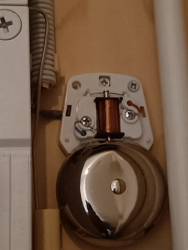

Mijn vraag

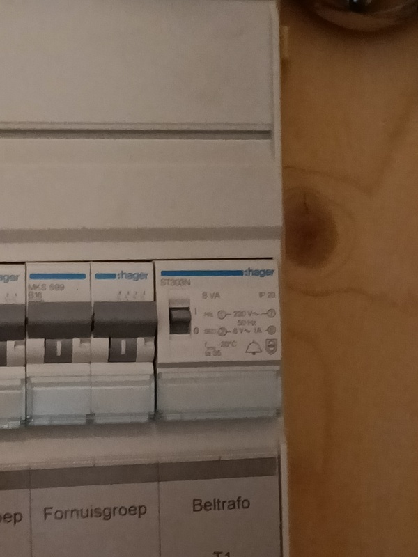

Hoi allen heb even een vraagje, Wil een Reolink deurbel met camera aansluiten tenminste ik had het al aangesloten :P , Maar de oude bel ging zoemen heb zelf wat dingen gezocht en kwam op een Beltrafo uit maar goed die zit er al, Kan ik de ouwe bel verwijderen kroonsteentje er tussen voor de stroom en dan moet die het doen?
Misschien denk ik wel te simpel en is er meer voor nodig vandaar mijn vraag wat foto's om voor de duidelijkheid, Anders haal ik er iemand bij met meer verstand van zulke zaken :*)
Afbeeldingslocatie: https://tweakers.net/i/Vl3FRmsFWGInzVE1O5ts62Rl4vg=/x800/filters:strip_icc():strip_exif()/f/image/nYJzcZ5DyQd06QBs6OaM1hGB.jpg?f=fotoalbum_large
Afbeeldingslocatie: https://tweakers.net/i/cdvquGVnNPkvE3L_j9xzy3ybQfw=/x800/filters:strip_icc():strip_exif()/f/image/DEuzyWcXEYBLYGpwMQWNP7QP.jpg?f=fotoalbum_large
  • vormulier
Er is hier een heel topic vol info over:
https://gathering.tweaker...ist_messages/2172992/last
Maar ja oude bel er uit, kroon steentjes er tussen en een betere adapter kopen dan die nu in je meterkast zit.
  • bie100
  • Registratie: September 2016
  • Laatst online: 14:36
vormulier schreef op woensdag 3 december 2025 @ 15:33:
Wat is er mis met die adapter dan?
  • vormulier
Het is een 8 volt adapter die voor sporadisch gebruik bedoelt is.
Je hebt een 12 tot 24 volt adapter nodig.https://reolink.com/blog/doorbell-voltage/

Nog even over dat 24/7 opnemen. Ik krijg dat maar niet aan de praat.
Deurbel (D340W) is hier sinds gistermiddag actief. Zit momenteel een 8GB kaartje in en ik had verwacht vandaag terug te kunnen bladeren naar een willekeurig tijdstip (ook al was er geen bewegingsdetectie). Maar dat lukt maar niet. Sowieso vind ik het lang duren voordat het beeldmateriaal wordt opgehaald maar goed.
Dus, voor degenen met 24/7 opname. Kunnen jullie letterlijk naar elk willekeurig tijdstip terugbladeren? Of alleen naar die momenten dat er bewegingsdetectie was?
Mogelijk mis ik iets. Alvast bedankt!

Scipionyx schreef op zondag 7 december 2025 @ 20:43:
Dan heb je mogelijk niet het juiste schema ingevuld. Ik kan inderdaad naar ieder gewenst tijdstip bladeren.
In de app ga je naar Instellingen > Record > "Schema voor continue opname".
Die moet je helemaal vullen als je 24/7 wilt opnemen.
8GB is echter veel te weinig opslagruimte. Met 256GB kan ik circa 3,5 dag opnemen met de hoogste kwaliteit / bitrate. Met 8GB kom je dan uit op een opname van maximaal 2,5 uur.
Afbeeldingslocatie: https://tweakers.net/i/GEAg5X4ZXm0E3b5HfnMhdOs_ct4=/x800/filters:strip_icc():strip_exif()/f/image/j9GXI2SGIOfghYQHvhTx2PnN.jpg?f=fotoalbum_large
Afbeeldingslocatie: https://tweakers.net/i/voa1BmgXUrRZoirv8T_jbrq5kQ4=/x800/filters:strip_icc():strip_exif()/f/image/fv2wnK3SrRGU2wrqZ8btXMj6.jpg?f=fotoalbum_large

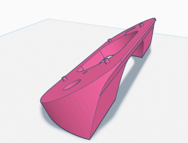

  • Wild Chocolate
  • Laatst online: 02-11 03:45
crunchytail schreef op dinsdag 9 december 2025 @ 14:42:
In de openingspost kun je een foto van de wig zien. :)
En daar zie je dan dat in die wig geen extra ruimte is voor de aansluiting.
Dat is ook niet nodig, omdat er al een uitsparing in de unit zelf zit, zodat hij ook vlak tegen een oppervlak gemonteerd kan worden:
Afbeeldingslocatie: https://tweakers.net/i/LIHIT885bET_Fa-gX78-cxz0ah0=/fit-in/4000x4000/filters:no_upscale():strip_exif()/f/image/bo1ha6T4KHdnoAEEt7tEY3cR.png?f=user_large
Afbeeldingslocatie: https://tweakers.net/i/1cl3Y74CLrqB9OPPR9JiRVJHQI4=/fit-in/4000x4000/filters:no_upscale():strip_exif()/f/image/9i4EKHnTYhl6setTgpYN1fOb.png?f=user_large
Bron
iRacing Profiel
  • BigSurf
  • Laatst online: 10:39
Er zijn op thingiverse ook veel wedges te downloaden. Ik heb deze gebruikt en nog wat aangepast aan mijn kozijn. Geprint in zwart PETG
https://www.thingiverse.com/thing:6189481

  • Scipionyx
crunchytail schreef op zondag 7 december 2025 @ 22:17:
Excuus voor de late reactie.
Ja die opties stonden allemaal al aan. Was 3 dagen beeldmateriaal gewend op een 16GB kaartje. Van mijn vorige deurbel (Action..).
Heb zojuist een 256GB Kingston kaartje in de Reolink gezet. Merk gelijk dat ie wat responsiever is bij t afspelen. Gaat allemaal net wat vlotter. Hopelijk blijft dat zo.
