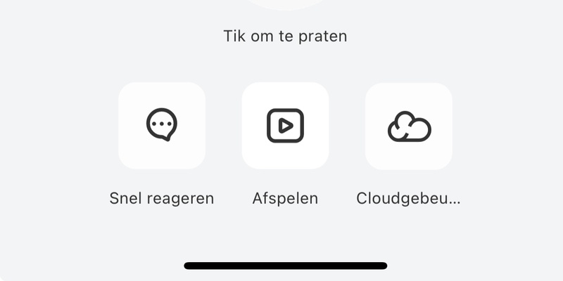

Ik heb ook gisteren de update gedaan en valt me op dat ik nu Cloudgebeurtenissen zie staan ( was dit al eerder beschikbaar of is dit nu met update gekomen. )
Afbeeldingslocatie: https://tweakers.net/i/keHrSWcLNRw9GZQufdyU7Svihf0=/800x/filters:strip_icc():strip_exif()/f/image/QZCwUVYhowGwQ3Mz3DWGtZg9.jpg?f=fotoalbum_large

_Mitchie_ schreef op vrijdag 15 augustus 2025 @ 14:24:
Die knop is sinds begin juli beschikbaar. (In ieder geval in de Android app). :)

Afbeeldingslocatie: https://tweakers.net/i/vzrJ28kIUhjXqwqpBcCsQCRTrMA=/800x/filters:strip_exif()/f/image/TWCwtaj8mE1M121nJRhqyLV6.png?f=fotoalbum_large
