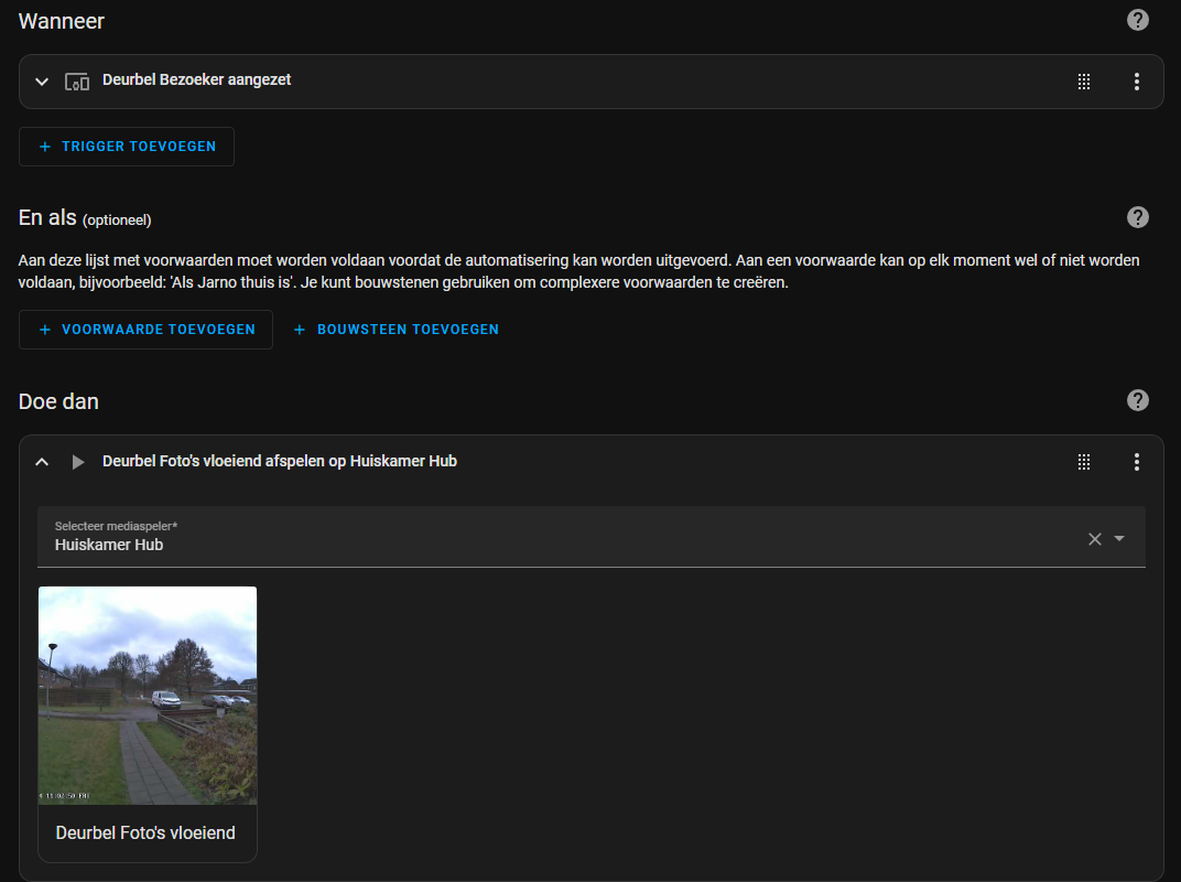

Fijn om te weten, sorry, ik was even te snel met mijn post en onvolledig.
Deze post ging over een bericht dat een notificatie stuurde via Pushover. Hierin werkt het dus niet.
Wrs. werkt het dus wel via een home-assistant notificatie. Zou je je automation willen delen?

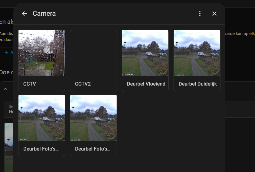

Ja, ik doel meer op je jpeg stream. Ik maak nu een snapshot van de deurbel en die cast ik naar een google hub. Maar zou liever een stream hebben (ook al is t maar 1 fps). Camera streamen naar de hub geeft te veel vertraging waardoor het niet werkbaar is.
  • Pilovali
  • Registratie: September 2014
  • Laatst online: 08:26
-Casper schreef op vrijdag 6 december 2024 @ 10:57:
Oh, ik haal dan mensen doorelkaar, oeps.
Hoe cast je het naar je hub toe? Ik gebruik Home Assistant en heb het volgende ingesteld:
Afbeeldingslocatie: https://share.pilovali.nl/6A82OT9b.png
Afbeeldingslocatie: https://share.pilovali.nl/2b93fT9b.png

Zou je de YAML kunnen delen van die actie? Ik gebruik de camera.play_stream actie maar dan krijg ik niet zo'n selector als dat jij hebt. Enkel de optie om de deurbel camera te selecteren (waar ik dus dikke vertraging op heb).
  • Pilovali
-Casper schreef op vrijdag 6 december 2024 @ 16:03:
Uh... moet ik even goed kijken hoe dat werkt. Ik ben meer een drag 'n drop persoon dan een YAML programmeur.
Het kan zijn dat je in HA de sensor/entiteit moet inschakelen bij Apparaten -> Reolink -> Deurbel.

alias: Deurbel op hub
description: ""
triggers:
  - type: turned_on
    device_id: bafacff0fe07c4d8680a077e7fb899a8
    entity_id: e1a4bd0d3abf0d0666c2fd56395d547b
    domain: binary_sensor
    trigger: device
conditions: []
actions:
  - action: media_player.play_media
    target:
      entity_id: media_player.huiskamer_hub
    data:
      media_content_id: media-source://camera/camera.deurbel_foto_s_vloeiend
      media_content_type: image/jpeg
    metadata:
      title: Deurbel Foto's vloeiend
      thumbnail: /api/camera_proxy/camera.deurbel_foto_s_vloeiend
      media_class: video
      children_media_class: null
      navigateIds:
        - media_content_type: app
  - delay:
      hours: 0
      minutes: 0
      seconds: 30
      milliseconds: 0
  - action: media_player.turn_off
    metadata: {}
    data: {}
    target:
      device_id: 164b05313aa18ee89fcc21eecb21f03b
mode: single
  • Farmerwood
