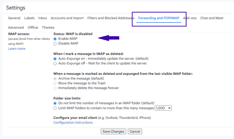

SolarOrbiter schreef op woensdag 2 oktober 2024 @ 16:36:
volgende stappen geprobeerd om mijn email probleem op te lossen...
nieuwste Firmware erop gezet. hard-reset gedaan. andere Wifi gekoppeld. werkt allemaal niet. Ik begrijp gewoon niet hoe het kan dat het sinds 24-09 niet meer werkt. ik krijg er een storing van :-s
Reolink op Reddit: Microsoft heeft recentelijk de authenticatiemethode gewijzigd waardoor je Hotmail niet meer kunt gebruiken icm Reolink.
Dus toch even proberen via Gmail of Yahoo. ;)
Zorg er in Gmail voor dat je IMAP toegang toestaat:
Afbeeldingslocatie: https://tweakers.net/i/Bi6JMrRyP3WDyhM4O7SQ_GMUZ7s=/800x/filters:strip_exif()/f/image/jrJkrAXHv8MdYS4V967KDwvg.png?f=fotoalbum_large
[ Voor 23% gewijzigd door crunchytail op 02-10-2024 20:55 ]

  • SolarOrbiter
  • Laatst online: 03-11 14:02
crunchytail schreef op woensdag 2 oktober 2024 @ 20:50:
IMAP staat aan, maar nog steeds dezelfde error. Ik lees ook net dat je eventueel 2FA in outlook moet aanzetten en daar een app password kan creeeren. Dit ga ik vanmiddag proberen.

  • SolarOrbiter
Ok. Eindelijk email issue opgelost.
Dit is wat ik heb gedaan:
2FA Google aangezet
App password gemaakt voor reolink.
Je krijgt dan een set van characters. Om de 4 characters is er een spatie. Deze spaties moet je verwijderen. Alle karakters moeten dus aan elkaar worden geschreven. Dan werkt het. Xxxx Xxxx Xxxx xxxxxxxxxxxx
Hotmail heb ik niet werkend gekregen.
