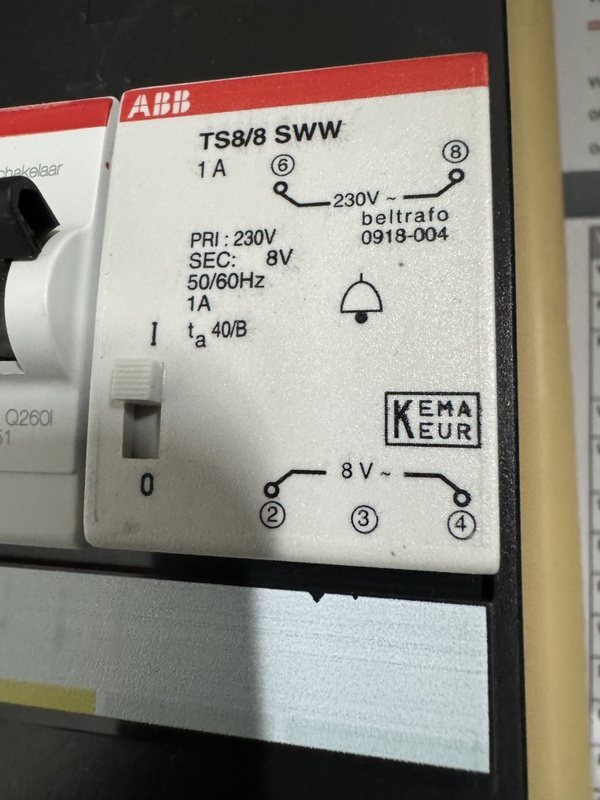

Vandaag de Reolink Wifi deurbel aangeschaft.
Ik wil deze aansluiten op de bestaande bedrading van de standaard deurbel op mijn woning. Ik heb in mijn meterkast deze ABB beltrafo hangen.Afbeeldingslocatie: https://tweakers.net/i/8IVsub-5y4V1EkZ_F9dnaG9aFMY=/x800/filters:strip_icc():strip_exif()/f/image/wnvUUnegDdz7Y2zWvpkbQfNQ.jpg?f=fotoalbum_large
8V trafo dus. Volgens Reolink dien ik minimaal 12V te hebben, maar lees dat het bij sommigen prima op 8V werkt. Ben dus voornemens dit gewoon eerst te proberen alvorens een nieuwe trafo aan te schaffen.
Wat installatie betreft is het dan gewoon de Reolink aansluiten op de 2 draden die nu in mijn standaard deurbel zitten of mis ik dan wat?
Dien ik ook nog wat te doen met de standaard belgong (zit boven de meterkast)?
Zit deze ook op de trafo aangesloten?
Alvast bedankt voor de reacties!

Dan wellicht nog eens lezen want staat er toch duidelijk in hoe je moet monteren/aansluiten.
Hint:
Rechtstreeks vanaf de trafo naar de Reolink. Je huidiige gong ertussen uit want die kan je niet samen aansluiten...

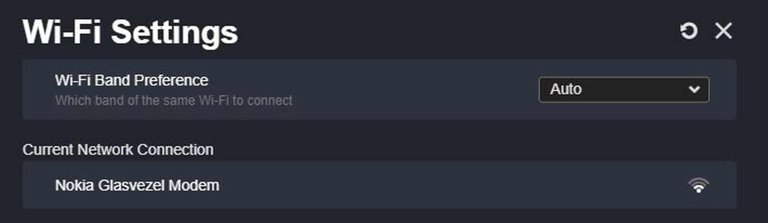

Sinds ik de Reolink Wifi deurbel heb geïnstalleerd (ongeveer 2 weken geleden) loop ik ertegenaan dat ik de camera stream wel kan bekijken wanneer ik op mijn eigen netwerk zit maar niet daarbuiten. Als er wordt aangebeld wanneer ik niet thuis ben kan ik dus niet terug praten. En dat is toch wel een basic feature voor een video deurbel…
Lopen hier meer gebruikers tegenaan?
Ik heb al het een en ander geprobeerd met port forwarding op mijn smartwifi router maar tot op heden zonder succes helaas. Om heel eerlijk te zijn zijn router instellingen etc. niet echt mijn ‘cup of thea’…
Iemand met de gouden tip wellicht?

Heb je per ongeluk de UID functie uitgeschakeld (Network > Advanced > Enable UID)? De deurbel zou standaard al moeten werken buiten je netwerk. Ook maakt de deurbel zelf verbinding met de servers van Reolink, dus je hoeft geen porten open te zetten van buiten naar binnen.
Aangezien router instellingen niet jouw ding zijn ga ik er even van uit dat apparaten in jouw netwerk allemaal wel verbinding kunnen maken naar het internet
  • MaKoGrunn
  • Registratie: Augustus 2024
  • Laatst online: 24-08-2024
UID staat aan in de app.
Hiervoor had ik Eufy en die had deze issues niet. Daarom extra raar dat het nu wel mis gaat. En ja, alle apparaten in mijn netwerk kunnen inderdaad allemaal verbinden naar internet.

Hallo, hopelijk kan iemand mij helpen.
Ik heb de WiFi reolink deurbel v2. Deze is verbonden met het gastennetwerk (enkel 2,4 ghz). Ik heb deco meshes draaien (2xm4 en 2x de x50) waarmee hij is verbonden. Ik krijg wel meldingen als er iemand aan de deur is, maar man de deurbel niet benaderen als ik ben verbonden met de WiFi. Ik kan de camera wel benaderen als ik op mijn 5g verbinding zit.
Kent iemand dit probleem?

koenvd90 schreef op vrijdag 6 september 2024 @ 20:06:
Dit zou kunnen komen omdat je verbonden bent met het gasten netwerk ipv het normale netwerk.
Als je met het normale netwerk verbonden bent werkt het dan wel?

  • koenvd90
  • Laatst online: 21-06-2025
silentwaves_ schreef op vrijdag 6 september 2024 @ 21:04:
Dan krijg ik de deurbel niet verbonden op een of andere manier. Blijft de deurbel constant zeggen connection failed

Ik had hem vandaag op precies dezelfde trafo aangesloten. Hij geeft alleen een beltoon bij lang indrukken.
Daarna naar de Hornbach ff de "EMAT Beltrafo 8V 12V 24V - 8VA AC" gehaald.
Had het op 12V aangesloten, omdat ik dat hier ergens las. Alsnog gaf het alleen beltonen.
Daarna zag ik een een filmpje waarop het op 24v aangesloten werd. Zodra ik dat had gedaan begon de camera meteen in alle talen een welkom bericht te spreken en kon ik eindelijk dit ding normaal instellen op de app.
Long story short: Koop de beltrafo voor €13,20, vervang je huidige en sluit het aan op 24v....lekker simpel. Wel ff de hoofschakelaar uitzetten bij het vervangen...doe veilig.

heb je ook getest of de intercom functie goed werkt met 24v?
  • XeeD
  • Laatst online: 12-11-2025
Yep alles meteen getest met de app. Niks raars opgemerkt.
Tsja als je een instelbare hebt op 8/12/24 kun je het ook eerst testen op 12v, maar bij mij deed ie het niet.
Een uur later gaf ik het een laatste kans op 24v en deed ie het perfect.

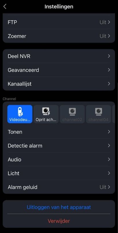

Toch kan ik de wifi instellingen nergens vinden. Als de videodeurbel het doet en ik ook in de view van de videodeurbel zit klik ik op het tandwieltje. Vervolgens krijg ik dit scherm. Nergens in deze menu's is er een verwijzing naar wifi.
Afbeeldingslocatie: https://tweakers.net/i/M183nyLnkSHCqRP7T1CI-m3S010=/x800/filters:strip_icc():strip_exif()/f/image/WraeRWUKsOiCVDomCQoOo68c.jpg?f=fotoalbum_large
Afbeeldingslocatie: https://tweakers.net/i/ZIVCObgXKrIn5Tvk3cUCWoNElxI=/x800/filters:strip_icc():strip_exif()/f/image/9K291IfCqTdOHmxxGOAKVqR9.jpg?f=fotoalbum_large
De firmware is up-to-date.

Dank. Ik wist niet eens dat die Windows app bestond.
Via de Windows app is het me gelukt om de wifi settings te vinden van de deurbel. Zie hieronder de instellingen:

Ik zet hem nu een tijdje op 2,4Ghz om te kijken of dat beter is. Daarna zal ik hem een tijdje op 5Ghz zetten om te kijken of dat werkt.

crunchytail schreef op zondag 29 september 2024 @ 16:59:
Hier werken de e-mails. Ik gebruik Gmail met deze settings (met een app password):rge",,"1"][Afbeelding][/URL]
Ook hiermee krijg ik dezelfde foutmelding. Ik ga proberen om mijn App te verwijderen en nog een keer te proberen.
  • crunchytail
  • Laatst online: 22-09 22:46
SolarOrbiter schreef op zondag 29 september 2024 @ 19:16:
Je kunt het ook proberen in te stellen via de Windows / Mac cliënt.
  • SolarOrbiter
  • Laatst online: 22-09 13:27
ook geprobeerd met de Windows client. Ik heb maar ook meteen de laatste FW erop gezet. maar heeft ook niet mogen baten.. super vervelend.
google met app password werkt ook niet. geen idee hoe op te lossen :-s
  • crunchytail
SolarOrbiter schreef op maandag 30 september 2024 @ 14:14:
Kun je een screenshot delen van de error die je krijgt?
  • SolarOrbiter
Via de Windows client krijg ik een andere melding. Ik zal die straks ook delen
Afbeeldingslocatie: https://tweakers.net/i/2AovJAgv2GqaLEJk6QIQdrsq-Oc=/x800/filters:strip_icc():strip_exif()/f/image/h76wWriW3075PCXfurQqV44n.jpg?f=fotoalbum_large
Afbeeldingslocatie: https://tweakers.net/i/P2zSEzlN970jU8oEOQXS4UgVpRY=/x800/filters:strip_icc():strip_exif()/f/image/lDYMWRvHl2u07kBUuSXef2HE.jpg?f=fotoalbum_large
Afbeeldingslocatie: https://tweakers.net/i/6lJQWmOdHGmJi6o83qGAo0rTuzo=/x800/filters:strip_icc():strip_exif()/f/image/3YaBJ6nNjDWCtLa0ohJeRakx.jpg?f=fotoalbum_large

  • eboellie
  • Laatst online: 22-09 17:41
longkabouter123 schreef op donderdag 22 augustus 2024 @ 14:58:
Ik wil deze aansluiten op de bestaande bedrading van de standaard deurbel op mijn woning. Ik heb in mijn meterkast deze ABB beltrafo hangen.[Afbeelding]
Ik heb exact hetzelfe als jouw setup. Zelfde trafo, zelfde deurbel. Dus mijn vraag: werkte het?
