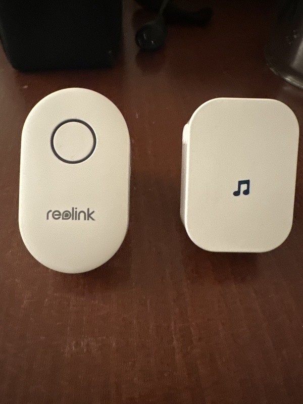

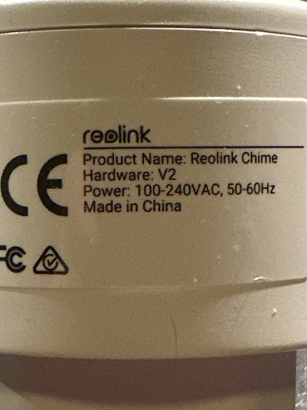

Hoe zit dat nu met die chimes, ik heb er 3 van kerui maar die doen dus niks. Is het gewoon gokken of kunnen we op de een of andere manier van te voren weten of het gaat werken? Kan het bijvoorbeeld aan de firmware versie liggen? Hier draait de reolink poe versie op v3.0.0.2676_23090702. Ben een leek qua 433 MHz dus zoek het een en ander aan informatie.
Alvast bedankt voor het delen van jullie kennis.

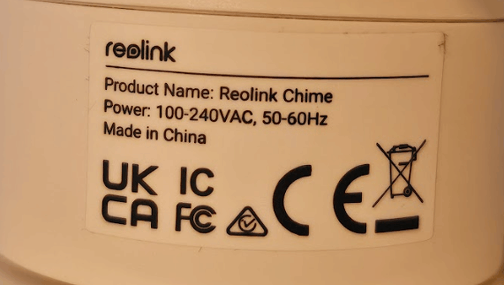

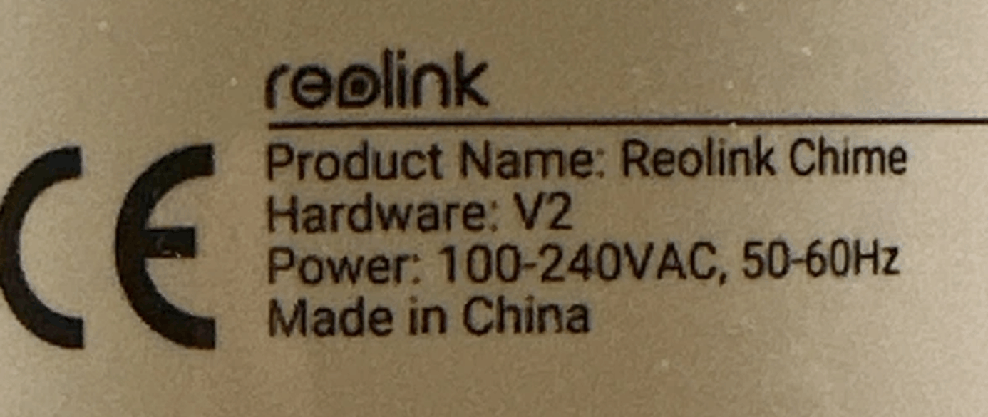

Poseidon schreef op maandag 22 april 2024 @ 20:38:
Misschien dat het komt omdat Reolink over is gestapt op 900Mhz i.p.v. 433Mhz, zoals hier te lezen: https://community.home-as...anical-chime-guide/556063. Weet niet hoe je kan zien welke je hebt, maar nieuwere modellen werken dus niet met die extra chime :'(
  • crunchytail
  • Laatst online: 22:55
JnB007 schreef op dinsdag 23 april 2024 @ 14:32:
Ah, interessant. @Poseidon kun jij eens op de verpakking van je deurbel kijken of je een referentie kan vinden naar V2? Dan kan ik dit opnemen in de openingspost. :)

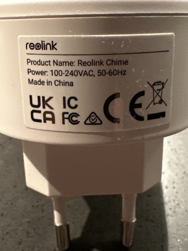

  • Poseidon
  • Registratie: April 2024
  • Laatst online: 12-07-2024
Ik heb alles doorgespit en kan nergens op de verpakking of in de bijgeleverde boekjes wat vinden.. Maar... uiteindelijk op de chime zelf..
Afbeeldingslocatie: https://tweakers.net/i/itgGIwr2-Eglrdv4CPMj5BAAvI8=/x800/filters:strip_icc():strip_exif()/f/image/N0bsGba6L61rRHExOI0Wbgne.jpg?f=fotoalbum_large
Dus er zijn versies, nu even kijken of er iets met de informatie te doen is.
Thnxs @JnB007 dit is niet de info die ik wou maar opent misschien weer een nieuwe deur.

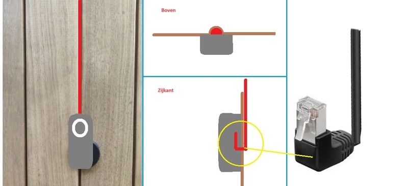

Zo, de NAS is onderweg, nu de deurbel nog :) In voorbereiding daarop, een vraag. Ik weet niet in hoeverre dit een Reolink specifieke vraag is of meer een bouwkundige vraag, maar ik probeer het hier.
Afbeeldingslocatie: https://tweakers.net/i/AyMx4dwVqdlJVRwHJsy9gJrpK7c=/800x/filters:strip_icc():strip_exif()/f/image/06xdy4nqHxMd3NhVR4zjGSBd.jpg?f=fotoalbum_large
Ik zou graag de Reolink als PoE willen installeren. Wij hebben een soort houten latten gevel, waarbij het mij mogelijk lijkt om de kabel voor de PoE in de 'gleuf' tussen het hout weg te stoppen. Zie afbeelding hierboven. Ik heb een loze leiding naar de meterkast als ik de kabel iets verder door trek, dus dat scheelt.
Wat ik mij alleen afvraag, de kabel komt van boven. De UTP-kabel moet echter van onder erin geklikt worden. Daardoor moet de kabel 2x een hoek van 90 graden maken, dat soort kabels (zie mijn slechte paint skills) zijn volgens mij niet beschikbaar. Wat zijn mijn alternatieven? Ik zit zelf te denken aan:
- Kabel in plaats van van boven, van onder trekken
- De afstand tussen de deurbel en de gevel iets vergroten waardoor je de kabel makkelijker kunt buigen, door bijvoorbeeld een afstandhouder.
Vooral optie 2 heeft mijn voorkeur, maar ik denk dat ik daar wel een aanzienlijke afstand voor nodig heb gezien de stijfheid van een UTP kabel. Hebben jullie tips?

HollovVpo1nt schreef op woensdag 24 april 2024 @ 15:10:
Ik denk dat je prima wegkomt met een normale kabel die je in een u-turn buigt van 180 graden.
  • Wallie
  • Laatst online: 20:39
Wallie
Herr
Yep, cat 5 nemen, buigt makkelijker dan cat 6 en dan kom je er wel weg mee vermoed ik.
Indien je zelf de stekker aan de kabel knipt, geen los 'hoedje' over de stekker doen, die steekt teveel uit aan de achterkant waardoor hij niet in de bel kan.

Deze site ben ik aan het doornemen.. Gek word je van de reclame toestanden maar de complete deurbel met alle info is daar te vinden.. Ik zie 915 MHz.. Ik ga kijken of er nog iets bruikbaar bij zit.
https://fccid.io/2AYHE-2312A

  • crunchytail
Poseidon schreef op maandag 6 mei 2024 @ 23:27:
Super mooi dat het bij jou wel werkt!!
Dan heb jij neem ik aan de V1? Kun je dat nog ergens terug vinden?? Ik ben namelijk nog niet helemaal klaar met het hebben van maar 1 chime.. wil er echt nog een extra aankoppelen maar Reolink wil niet echt meewerken aan het verstrekken van een tweede chime, wel flinke korting gekregen op een e1 pro dus dat doen ze wel goed, maar ik probeer alsnog een alternatief voor de chime te vinden. Hopelijk weet jij welk type je hebt.
Ik heb even een foto gemaakt van mijn v1 chime (433Mhz):
Afbeeldingslocatie: https://tweakers.net/i/HY6NNO1maMk2OXSf5x6OQCBrC3g=/full-fit-in/4000x4000/filters:no_upscale():fill(white):strip_exif()/f/image/kutEXYZPwhU9w2srkUBJoSof.png?f=user_large
v2 (900Mhz - fotocredit: Poseidon)
Afbeeldingslocatie: https://tweakers.net/i/e9O5m2NZXagxUr30rL0cdtBM26M=/full-fit-in/4000x4000/filters:no_upscale():fill(white):strip_exif()/f/image/FjQjk7M8alZzAEl0siiehPbX.png?f=user_large

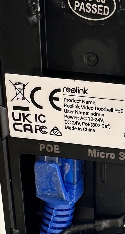

  • mhe59
  • Registratie: Maart 2017
  • Laatst online: 01-11 16:10
mhe59
Tesla model Y 2023
Afbeeldingslocatie: https://tweakers.net/i/KnzY6kJGGF0d_NREPMQck1hr4TE=/x800/filters:strip_icc():strip_exif()/f/image/jrCHk9Ux24HPRS096NrlxWva.jpg?f=fotoalbum_large
Dit is mijn reolink poe video deurbel
[ Voor 22% gewijzigd door mhe59 op 07-05-2024 21:52 ]

Rechts de AlieExpress chime die een lekkere lange bel heeft, die je dus ook echt hoort
  • JoTil
  • Registratie: Oktober 2022
  • Laatst online: 22:18
mhe59 schreef op dinsdag 7 mei 2024 @ 21:45:
Ik zou even de qr-code en de id eronder wegpoetsen. Dat is nl je bel ID. Als je niet alles goed afgeschermd hebt ben je al in het inlog portaal van je bel.
[ Voor 27% gewijzigd door JoTil op 08-05-2024 08:56 ]

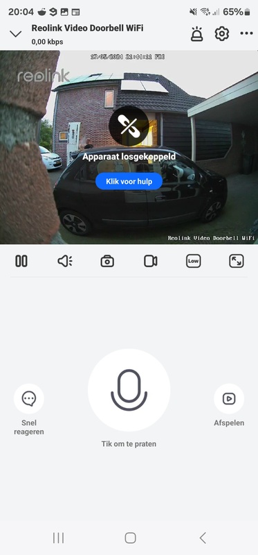

Hallo,
Ik heb de reolink deurbel met WiFi aangesloten.
Sinds een paar dagen krijg ik steeds de melding : apparaat losgekoppeld.
Heb het al een paar keer opnieuw verbonden, ook al eens aangesloten op het gasten netwerk.
Weet iemand hoe dit komt? Afbeeldingslocatie: https://tweakers.net/i/X9XHXhtlDaMylal2z4uDzJNY3kQ=/x800/filters:strip_icc():strip_exif()/f/image/2DkIuyDgrfr6MNi79vpUA4eA.jpg?f=fotoalbum_large

Hier ook gehad, hing samen met onstabiele WIFI. De WIFI verbeterd, waarna het probleem was verholpen.

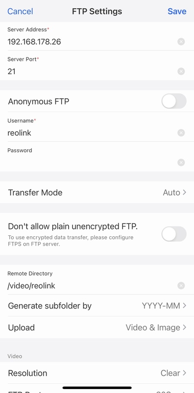

Weet iemand hoe je bij ftp de externe folder moet opgeven? Op de synology heb ik een share "video" met een folder reolink - van ales geprobeerd van video\reolink, backslash ervoor, forward slashes. rechten staan goed maar ik kom er niet in vanuit de reolink app. telkens error 450.
  • peppi_078
  • Laatst online: 29-10 19:12
jaspov schreef op zondag 19 mei 2024 @ 09:30:
Waarom maak je geen gebruik van Synology Surveillance station? Dan hoef je niet te kloten met folders en ftp :).
Niet omdat het moet, maar omdat het kan ;)
  • jaspov
  • Laatst online: 02-11 14:37
peppi_078 schreef op zondag 19 mei 2024 @ 09:32:
Kan ook maar dan heb ik weer een aparte set met detect regels, motion, masks etc. En mijn synology is niet zo snel meer ook dus als de bel gewoon kan opslaan is dat prima voor mijn doel. Scheelt weer een extra pakket draaien op de synology.
  • m.eddy
  • Laatst online: 23:11
Geen ervaring mee maar wellicht met een Windows client zoals FileZilla proberen? Test wat makkelijker dan met de camera.
  • greg-a
  • Laatst online: 17:08
Kan je even al je settings delen?
Weet je zeker of de ftp poort klopt en overeenkomt met die van synology? En gegebruik je sftp of ftp(s)?
Je path zou er zo uit moeten zien “/video/reolink” (zonder quotes )
Let ook even op hoofdletter gebruik!!! Meen dat het systeem van synology daar gevoelig voor is.
  • jaspov
m.eddy schreef op zondag 19 mei 2024 @ 10:04:
Top tip, winscp werkt gelijk prima (wel zelf naar pad bladeren). Dus eea staat goed op de synology.
Hier de settings in de app
Afbeeldingslocatie: https://tweakers.net/i/3yoD5adyUtMDIpMP4nQeixOV0WY=/x800/filters:strip_icc():strip_exif()/f/image/IPhk4V8EKrCjIHRGfxWTHyKg.jpg?f=fotoalbum_large
Vooral bij de pad naam van alles geprobeerd. Ip klopt en (synology) username ook.
Krijg telkens dit
Afbeeldingslocatie: https://tweakers.net/i/nZ0zJT_J7FyR6Q_goa90ehGQ-M4=/800x/filters:strip_icc():strip_exif()/f/image/qVU0fF0nSK67rrHsi8daaTqq.jpg?f=fotoalbum_large
[ Voor 95% gewijzigd door jaspov op 19-05-2024 19:56 ]

Ik ben er achter wat het probleem is.
Wanneer ik probeer te verbinden met mijn 5g,dan doet hij het direct.
Thuis heb ik een modem die wifi uitzend en waar mijn deurbel mee is verbonden.
Daarnaast heb ik nog een deco mesh systeem geïnstalleerd.
Wanneer ik de deurbel aan mijn deco koppel, verliest hij continue zijn verbinding (volgens mij doordat hij vaak een nieuw ip adres krijgt). Wanneer ik hem verbind met mijn router (5ghz), blijft hij verbonden, maar dan kan ik met mijn Mesh Wifi geen verbinding maken met de camera app, met 5g dus wel.
Weet iemand hoe dit kan?

De Reolink kan je ook een vast ip adres geven (statisch), zorg dat je wel in de juiste range het ip adres geeft.
Het makkelijkste is, om de Reolink windows app te downloaden.Zorg dat je eerst een connectie hebt met de werkende router, dat ip adres kan je vervolgens statisch in de Reolink instellen.
In dezelfde app, kan je vervolgens een je andere netwerk selecteren en testen of dit wel een stabiele verbinding geeft.
Mocht het niet lukken met windows app, dan kan ik evt. screenshots plaatsen.
Succes

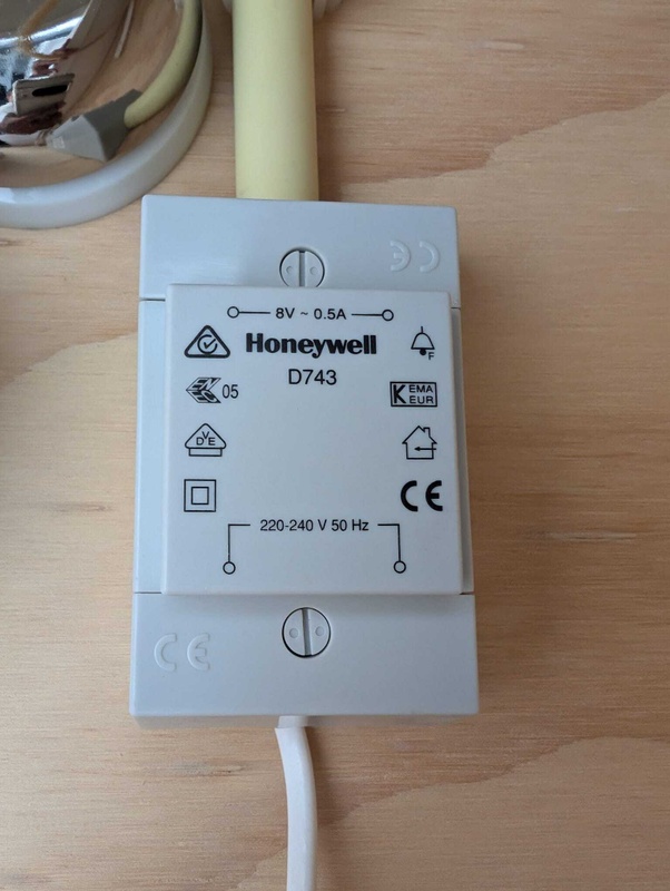

Ik wil heel graag een reolink deubel halen, voor de zekerheid een vraag.
Vooropgesteld, ik ben totaal niet technisch aangelegd.
Momenteel lopen er twee draadjes naar de ouderwetse deurbel.
Deze komen in de meterkast uit en zijn aangesloten op het volgende:
Afbeeldingslocatie: https://tweakers.net/i/PTlZqwAyLUw6Uvfu-WnEanH3-Ag=/x800/filters:strip_icc():strip_exif()/f/image/gsqo4HdGGFO39oNADdzUXLf6.jpg?f=fotoalbum_large
Kan ik de reolink op de één of ander manier voeden met de huidige kabeltjes welke er nu liggen? Of ontkom ik niet aan het trekken van een nieuwe kabel?
En als dit zo kan, heeft iemand een plaatje hoe je die twee kabeltjes verbind met de reolink deurbel en hoe je het verbind aan de aandere kant met de reolink adapter?
Ik hoor graag.
Alvast bedankt!
Groetjes,
Morscha
[ Voor 8% gewijzigd door morscha op 17-06-2024 13:56 ]

Ik stel voor dat je de kabels vervangt voor een ethernetkabel.
Met PoE kan je dan de deurbel van stroom voorzien. Voordeel is ook dat je stabielere en snellere verbinding hebt.
  • morscha
  • Laatst online: 19-08 07:37
banaliteit schreef op maandag 17 juni 2024 @ 14:13:
Thanks voor je reactie, maar ik heb geprobeerd dat te doen, maar die kabel zit muurvast in de buis die uitkomt in de meterkast, daarom hoopte ik dat het misschien een mogelijkheid is met de bestaande bekabeling.
  • DizzyWeb
  • Laatst online: 02-11 11:20
DizzyWeb
Ondertiteld
morscha schreef op maandag 17 juni 2024 @ 14:47:
Als je geen ethernet kabel naar de deurbel kan krijgen is de WIFI versie de enige optie natuurlijk en dan kan je dit terugvinden bij Reolink: https://support.reolink.c...Existing-Doorbell-Wiring/
  • morscha
DizzyWeb schreef op maandag 17 juni 2024 @ 15:01:
Ah thanks! Ik moet dus een sterkere transformer halen, aangezien de huidige maar 8v is. Of kan ik de adapter van reolink hiervoor gebuiken?
  • DizzyWeb
DizzyWeb
Ondertiteld
Als jij geen ethernet kabel door die buis krijgt, hoe wil je die adapter er doorheen krijgen?
  • morscha
DizzyWeb schreef op maandag 17 juni 2024 @ 15:08:
Ik dacht misschien gebruik maken van die 2 kabeltjes die er nu liggen en uitkomen in de meterkast in dat apparaatje van de foto.
  • Vanquish92
morscha schreef op maandag 17 juni 2024 @ 15:04:
Ik heb gewoon de Reolink adapter gebruikt, geen beltrafo nodig, werkt prima!
  • morscha
Vanquish92 schreef op maandag 17 juni 2024 @ 15:10:
Ah super. Heb je misschien een foto hoe je die twee kabeltjes van de oude deurbel aan de reolink adapter hebt bevestigd?

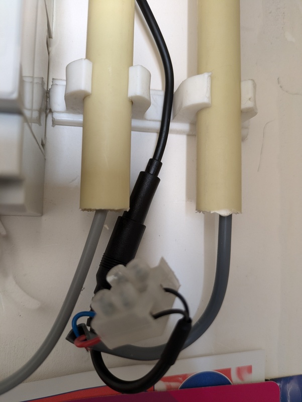

  • Kixtart
Kixtart
Destruction = Improvement
Ik heb hetzelfde gedaan in principe:
1. Stekker deurbel eruit
2. Draadjes doorgeknipt
3. https://preview.redd.it/v...5f10c818f9424b0f5c0b3d4b0 -> haakjes eraf gehaald bij female doorlus stekkertje (midden onderin)
4. Aan elkaar geknoopt (deurbel en die stekker met een kroonsteen) en met de Reolink adapter in de stekkerdoos
Kan waarschijnlijk nog ietsje netter, maar werkt goed :)
[ Voor 4% gewijzigd door Kixtart op 17-06-2024 15:28 ]
  • Vanquish92
morscha schreef op maandag 17 juni 2024 @ 15:11:
Afbeeldingslocatie: https://tweakers.net/i/_Wz8eQ-zwpFIrFUim5Gktj1sgRc=/x800/filters:strip_icc():strip_exif()/f/image/niFPlIlrS5bSHsG9ALFVUo1n.jpg?f=fotoalbum_large
Ik heb de 2 vorkstekkertjes van dat adapterverloopje geknipt en met een kroonsteentje aan de bestaande bedrading bevestigd.
