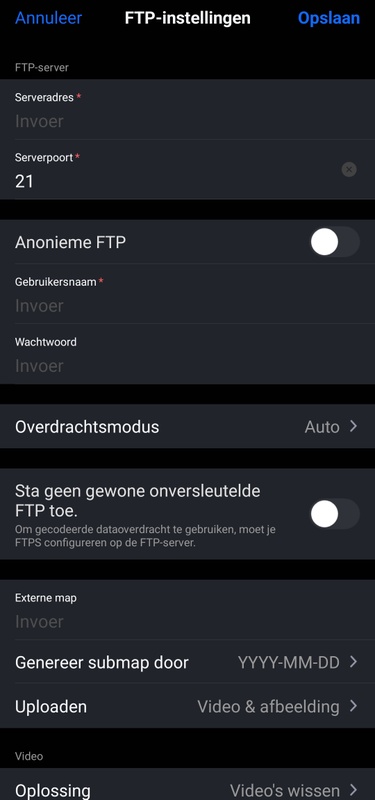

Op jacht naar een slimme deurbel met een goede domotica integratie, vond ik dit topic en de Reolink was op voorraad (nu ook in de aanbieding?) dus gelijk maar besteld :)
Een nadeeltje vind ik wel dat de opslag in de buitenunit zit, als dief zou ik als eerste de deurbel uitschakelen en dan pas inbreken, ben ik dan te slim? Ik heb geen NVR en 260 euro voor data opslag vind ik ook wel best wat.
Kan je ook ergens op een PI met sambashare 24/7 opnemen?

Spreek niet uit ervaring maar er zit een ftp functie op. Geen idee of t kan, maar wellicht dat je die naar je samba share kan laten schrijven.
Dat denk ik niet gezien de instellingen, maar je kan op de pi natuurlijk ook een ftp server configureren.
Ik had al even op de support site zitten neuzen, in de tabel met FTP supported (camera's) stond de deurbel niet bij maar gezien de instelling zal het er wel in zitten, thanks.
Een FTP servertje draaien dat gaat wel lukken :)

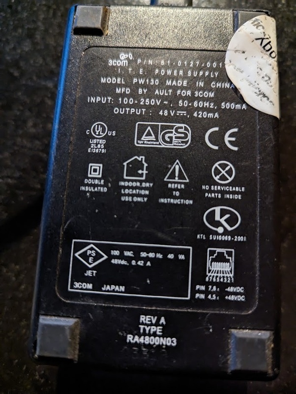

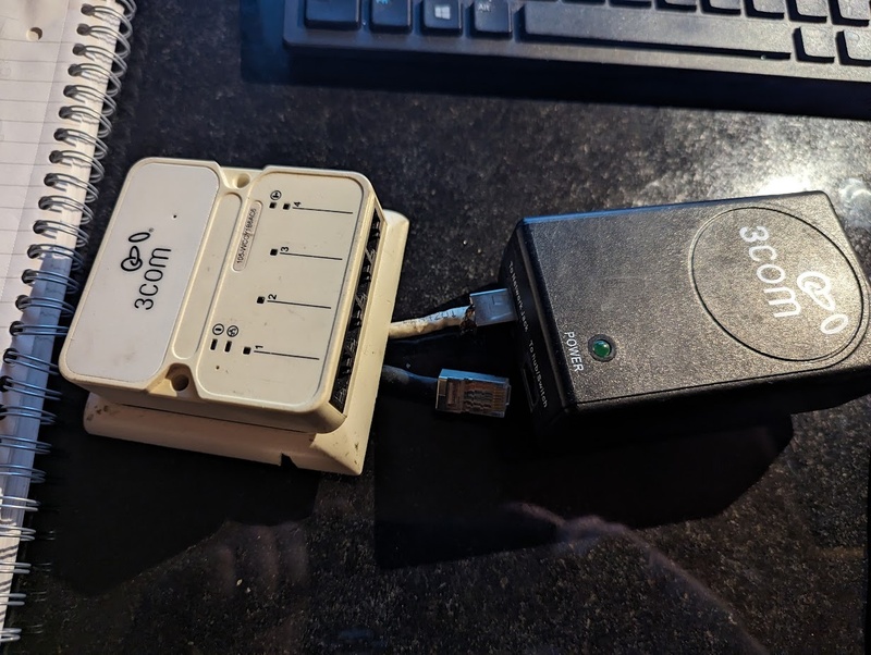

Ik heb deze antieke 10/100 switch nog liggen, wie wat jaren bewaard die.... :+ , met PoE injector dus dan komt die ook nog eens van pas:
Afbeeldingslocatie: https://tweakers.net/i/873IHi-FginWdG1tPD9FseXcoIw=/800x/filters:strip_icc():strip_exif()/f/image/VIXYfnnkCQPgm8Ec1FQCMVeL.jpg?f=fotoalbum_large
Afbeeldingslocatie: https://tweakers.net/i/rwcQ3KYIuzXGv2ZQNkLuTBglpFM=/x800/filters:strip_icc():strip_exif()/f/image/kHVZDx2NjEp1WEhmXFc8YpC9.jpg?f=fotoalbum_large
De 15W die deze PoE injector kan leveren lijkt mij voldoende?

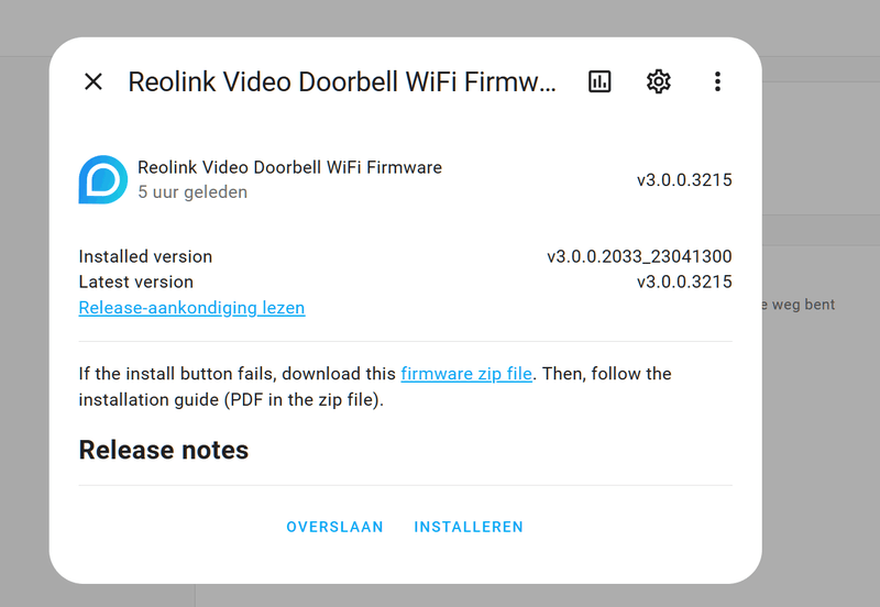

charleychui schreef op maandag 4 maart 2024 @ 15:21:
Nou schiet mij maar lek ;-)
Gisteren geen update meer te bekennen en vandaag opnieuw een update via HAS voor de deurbel.
Zowel in de Reolink App IOS als in de Windows App krijg ik geen FW update te zien.
Hetzelfde hier. Home Assistant app vertelt me dat er een firmware update is voor de doorbell WiFi
Reolink iOS app heeft nog nooit een update getoond.
Op de site staat hij wel en ditmaal gelijk met release notes. De Windows app toont de update hier wel.
Update: windows app ziet een update maar installeert hem niet. Uiteindelijk los gedownload en via de windows app en browse geïnstalleerd.
29 Feb 2024
https://reolink.com/download-center/
v3.0.0.3215
1. Optimize the status light illumination logic of the Doorbell to indicate network connectivity status.
2. Support more options for Overwrite Recordings, like 1 Day(s).
3. Fix the bug that there are continuous visitor push triggers during two-way audio usage.
4. Support showing Motion Mark on the Playback page.
5. Support Cloud encryption.
6. Support calling via Doorbell ring.
7. Fixed some bugs.

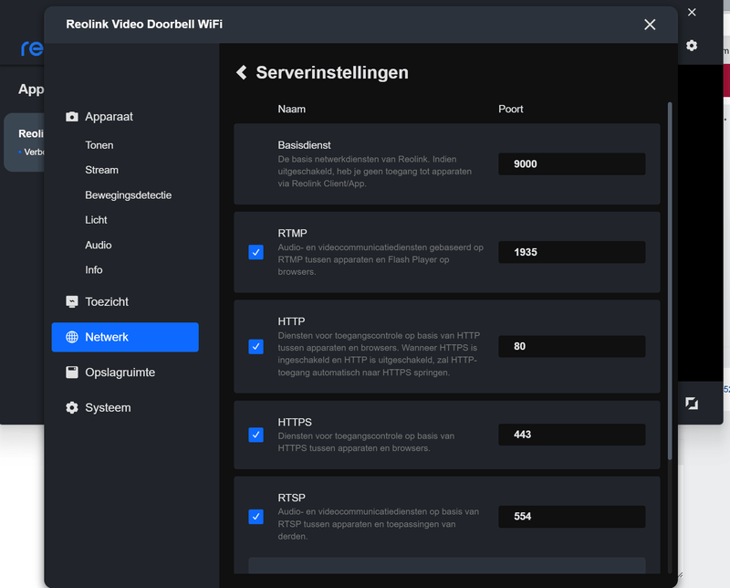

Ik heb 2 probelem met mijn deurbel.
1- ik heb HTPS aangezet en nu kanikniet mer op een PC inloggen
Dit had ik net even ingesteld om probleem 2 te proberen.
Maar kan nergens viden waar k in de gewone app https kan uitzetten.
(Ik ga naar de bel dooor mijn lokale IP in te tikken.)
2- ik kan sinds ik een nieuwe inernet aansluiting heb mijn bel niet meer bereiken als ik van huis ben de bel zit wel gewoon op mijn oude router
Iemand ideeen?

1. Al geprobeerd om met de Reolink windows App te connecten?
https://reolink.com/softw...7z33hhr5k6-RoCZh0QAvD_BwE
Afbeeldingslocatie: https://tweakers.net/i/ZrnCkwnRU6GxCV2jhQLEfaS4rXI=/800x/filters:strip_exif()/f/image/P64tD9OPyNVbNiQCsK2WAKQl.png?f=fotoalbum_large
[ Voor 18% gewijzigd door charleychui op 07-03-2024 15:45 ]
charleyr
  • mrbert
  • Laatst online: 23-09 13:47
nee maar ga ik nu probroberen., Even installeren, en dat werkt,
Die app is nieuw voor mij maar wel fijn dat die er is.
NU nog lijken hoe ik van buiten bij mijn bel kan komen.:S

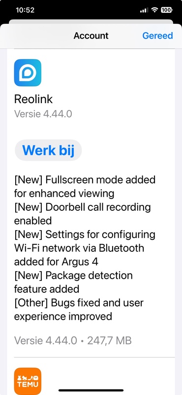

  • charleychui
  • Laatst online: 22-09 10:08
Nieuwe IOS release
https://www.reddit.com/r/...s_here_enjoy_full_screen/
Afbeeldingslocatie: https://tweakers.net/i/X-wgITPuUlYDNZKniQHs8gF-cuc=/x800/filters:strip_icc():strip_exif()/f/image/X6O517va0NhWf7SEsTsjU09r.jpg?f=fotoalbum_large

Je kunt m volgens mij ook voeden met een bel transformater en dan data via rj45.
Power PoE IEEE 802.3af, 48V Active
Hardwired 12 – 24VAC 50/60Hz, 24VDC

Het is me gelukt om de ONVIF aan te klikken in de netwerk settings van de Reolink via het IP adres in de internetbrowser.
De IP camera werkt via synology neemt nu alles op, echter in het monitor center krijg ik nu de melding dat hij geen verbinding kan maken met WebSocket en dat ik een https verbinding moet gebruiken (deze staat wel aangevinkt evenals ONVIF dus).
Waar en welke instelling moet ik aanpassen ?

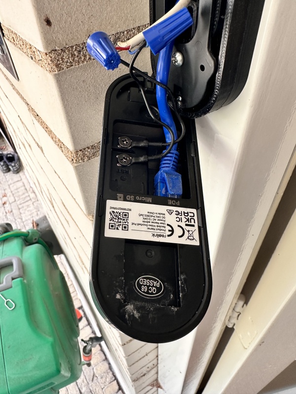

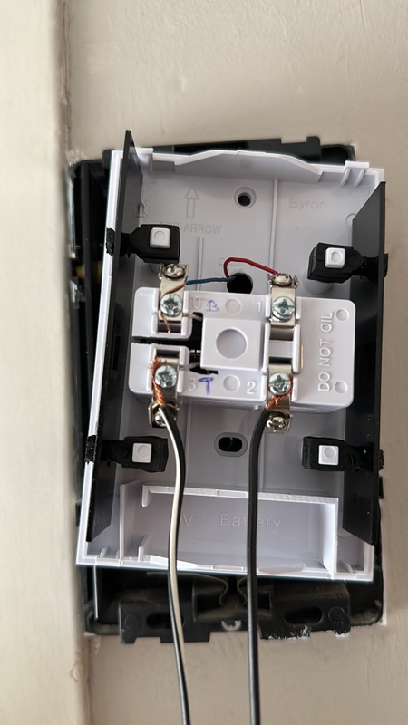

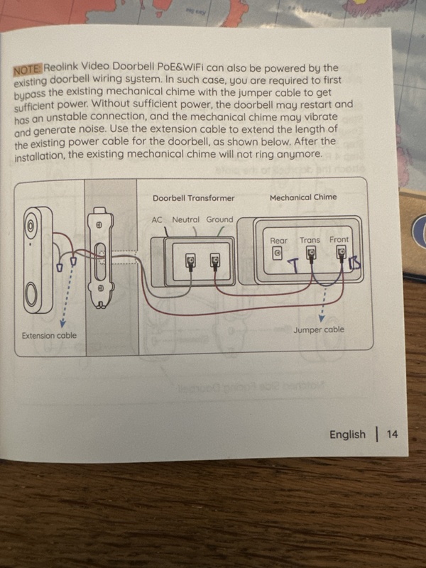

Het is opgelost, via quick connect werkte alles. Pffff was allemaal lastiger dan verwacht en gedacht.
Nu nog de vaste deurbel aansluiten op de Reolink en een 12v trafo met idem gong. Heeft iemand misschien een schema voor me ?
Ik heb de Reolink POE deurbel aangesloten op een mechanische bel met een 12v trafo conform het schema, meet ook 12 v bij de deurbel maar als ik de deurbel indruk gaat de mechanische gong niet af.
Wie heeft dit wel werkend en waar ga ik de fout in ?Afbeeldingslocatie: https://tweakers.net/i/I4m_IKaSZnGIltajOeBp3TZJ_lc=/x800/filters:strip_icc():strip_exif()/f/image/PPXCyNcvTzIFtY5lZerIC89g.jpg?f=fotoalbum_large

  • Wolly
mhe59 schreef op zaterdag 20 april 2024 @ 12:08:
Wie heeft dit wel werkend en waar ga ik de fout in ?[Afbeelding]
Conform welk schema? Die stekkerverbinding op de deurbel is voor als je geen POE voeding gebruikt, het is geen schakelcontact.
Ik zat hier ook mee. De standaard chime vind ik niet voldoen en wilde ook niet meerdere van die dingen in het huis. Dus een zigbee relais om de mechanische bel aan te sturen. Moet je wel iets als HA hebben of andere home automation.

Wolly schreef op zaterdag 20 april 2024 @ 12:12:
Conform het schema in de handleiding.
Maar als ik het goed begrijp in dit Forum hebben medetweakers dit met de wifi uitvoering gedaan.
Afbeeldingslocatie: https://tweakers.net/i/PhxSQn0ftvcHESeuQbAIzMtiHCk=/x800/filters:strip_icc():strip_exif()/f/image/ZJawlmxcbMPHJInma7N4qU7C.jpg?f=fotoalbum_large
  • Wolly
mhe59 schreef op zaterdag 20 april 2024 @ 13:28:
Dat schema laat zien hoe je de bel van voeding kan voorzien middels je oude deurbel.
Er staat niet dat je oude deurbel dan gaat klingelen als er op de reolink wordt gedrukt. Dat is ook onmogelijk aangezien de mechanical chime in je plaatje twee draadjes heeft die zijn doorverbonden middels de jumper cable.
  • peppi_078
  • Laatst online: 23-09 14:22
Er staat in de laatste regel duidelijk dat de mechanische gong dan niet meer werkt als je de deurbel op deze manier aansluit. Dus je zal zelf aan de slag moeten om het wel werkend te krijgen middels relais en HA of iets anders.
[ Voor 7% gewijzigd door peppi_078 op 20-04-2024 13:34 ]

  • mhe59
  • Registratie: Maart 2017
  • Laatst online: 20-09 10:12
mhe59
Tesla model Y 2023
peppi_078 schreef op zaterdag 20 april 2024 @ 13:34:
Dus ik moet de wifi uitvoering nemen wil ik mijn mechanische gong op 12v te kunnen gaan gebruiken, of
Een extra chime zoals eerder in dit forum is aangegeven via aliexpress
  • peppi_078
mhe59 schreef op zaterdag 20 april 2024 @ 13:36:
Ook de wifi variant kan dit niet. Je zult dus echt zelf moeten gaan hobbyen of chimes bestellen via Ali
Niet omdat het moet, maar omdat het kan ;)
Dat kun je proberen, ik heb de POE versie en ik ging er van uit dat dit vlekkeloos werkte en had 3 kerui m521 besteld maar helaas is hier voor mij, geen een van te koppelen. Dus voor een paar euro kun je proberen of het voor jou wel werkt maar ik ben er bang voor.

Poseidon schreef op zaterdag 20 april 2024 @ 16:50:
Okay ook deze info in dit forum over de Kerui is niet eensluidend.
Wie heeft er een extra chime ?
Welk merk/type die werkt ?
Wie heeft er een andere oplossing voor een andere 2e bel ?
