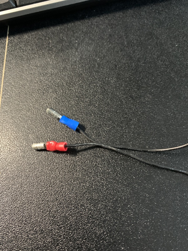

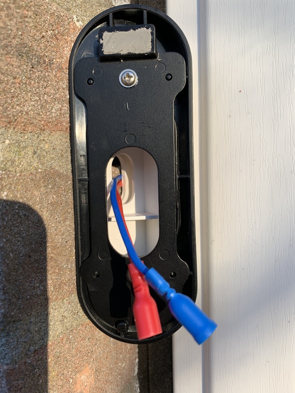

Ik heb vandaag maar een aanpassing aan de voeding buiten gemaakt, want dat geklooi met het loshalen van de 2 draadjes , zeker als deze weinig speling hebben, wil ik iets makkelijker maken.
Nu is het een kwestie van de connectoren even loshalen.

Voor wie ook heeft gelezen dat de Reolink deurbel ook werkt op een 8V trafo hierbij mijn ervaringen.
Het werkt inderdaad maar........... zodra je gaat praten en dus meer stroom gaat gebruiken loopt de app vast en moet hij opnieuw connecten. Dus voor alleen kijken is het prima, maar wil je alles kunnen doen dan moet je toch echt naar 12V overstappen.

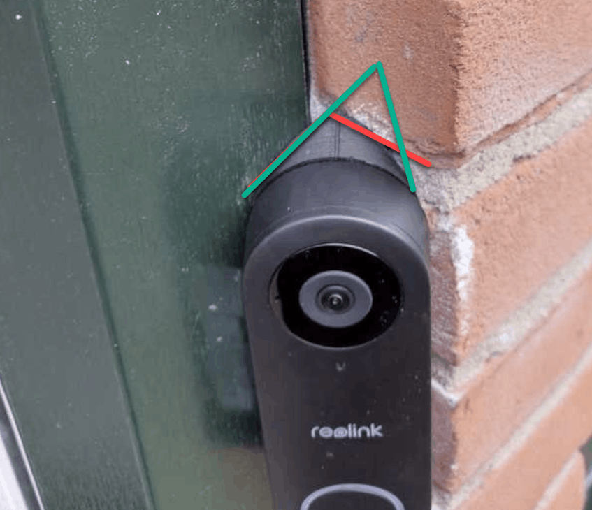

Iemand hier ervaring met 2x de 15 graden wedge gebruiken, zijn ze te stapelen? Ik heb aan 15 graden net niet genoeg. De bel schijnt nu op een stuk muur waardoor de nachtzicht te donker bijsteld en ik werkelijk alleen maar een stuk muur aan de zijkant zie 's nachts :P
Afbeeldingslocatie: https://tweakers.net/i/H4kINGqRHkTK23KrwhGUDPYWi1k=/full-fit-in/4000x4000/filters:no_upscale():fill(white):strip_exif()/f/image/ad1D8RLtpqLJbyRuffpjM3GU.png?f=user_large
(mijn voordeur zit rechts, nu net niet te zien).
Afbeeldingslocatie: https://tweakers.net/i/BR1qV5B4ANg1x1tuzNiiEJe52B4=/800x/filters:strip_icc():strip_exif()/f/image/X3UwMnJaJt2FrO267Q7Cs6Zt.jpg?f=fotoalbum_large
Hier zie je het beter. De bel schijnt dus vooral 's nachts op het stuk muur direct naast de bel hier rechts op de foto te zien. Welke angle zou ik hiervoor moeten gebruiken zodat ik dat stuk muur net niet in beeld heb?
[ Voor 68% gewijzigd door spokje op 14-01-2024 11:09 ]

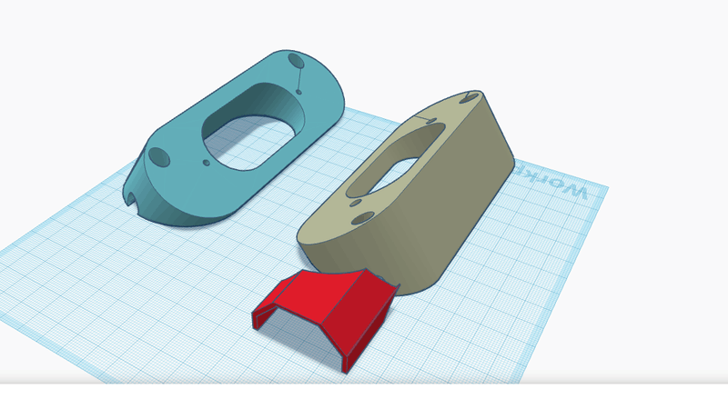

Gisteren mijn reolink POE deurbel geinstalleerd: Ik was niet zo'n fan van de 30 graden wedge in mijn huisopstelling (ik wilde niet in m'n kunstof kozijnen boren & als je hem in het stukje muur ernaast schroeft zie je veels te veel van de deur).
Bestaande beschikbare wedges die je kan 3d printen waren in mijn ogen niet goed ontworpen: (passen niet mooi in een hoek). Dus heb er zelf 1tje getekend.
Dus voor de geinteresseerden:
https://www.thingiverse.com/thing:6433411
Past prachtig & zat ruimte om de kabel weg te werken. Zicht is ook prachtig (daar moeten jullie mij maar even in geloven: ik ga mijzelf niet doxxen door een foto van m'n straat te sturen).
Als iemand nog tips, op/aanmerkingen heeft op deze print hoor ik het graag!

spokje schreef op zondag 14 januari 2024 @ 10:55:
We waren tegelijkertijd aan 't typen ;). Maar ik heb dus m'n eigen wedge geprint: leek mij een veel mooiere oplossing dan 2x dezelfde wedge te stapelen: Volgens mij moet je dan ook een beetje klieren met schroeven die door beide wedges heen gaan om in je muur te komen.
Totdat je een nieuwe wedge hebt geplaatst kun je even een IR-ledje aan de kant van de muur afplakken. :)
Afbeeldingslocatie: https://tweakers.net/i/susq40Z0nMEgFiqwSWBxcvq18CA=/x800/filters:strip_icc():strip_exif()/f/image/xvRcpzPx5eUBiqecWdNFoJno.jpg?f=fotoalbum_large

crunchytail schreef op zondag 14 januari 2024 @ 12:34:
Goeie tip, stukje elektriciteitstape helpt een heel eind! Dit kan neem ik aan geen kwaad toch?
Ondertussen ga ik proberen de 35 en 40 graden wedge uit deze link te (laten) printen: https://www.printables.co...ll-mount-35-degrees/files

spokje schreef op zondag 14 januari 2024 @ 20:46:
Ondertussen ga ik proberen de 35 en 40 graden wedge uit deze link te printen: https://www.printables.co...ll-mount-35-degrees/files
Kan geen kwaad!

Rien43 schreef op woensdag 17 januari 2024 @ 11:04:
Heeft iemand een 45 graden wedge die niet in een hoek kan worden geplaatst (maar op een vlakke gevel)?
Dat kan toch elke wedge?
Want het contactvlak is volgens mij maar 1 zijde.

Rzaan schreef op woensdag 17 januari 2024 @ 11:08:
Klopt, maar als ik in onderstaande resultaten kijk zie ik alleen wedges die in een 90 graden hoek (metselwerk en kozijn) geplaatst worden. Hierdoor kijk je van de andere kant tegen de vlakke zijkant aan van de wedge (als je begrijpt wat ik bedoel).
https://www.thingiverse.c...eolink+doorbell+45&page=1
En onderstaande heeft dan weer een verticale hoek (dit heb ik niet nodig).
https://www.thingiverse.com/thing:6091390

Rien43 schreef op woensdag 17 januari 2024 @ 11:43:
Ik denk dat ik inderdaad niet begrijp wat je bedoelt.
Waar zou je anders tegenaan moeten kijken?
Je kunt die wedge die in de hoek geplaatst is, toch net zo goed een stuk opschuiven? De functionaliteit blijft toch hetzelfde?

Rzaan schreef op woensdag 17 januari 2024 @ 11:52:
De rode lijn in onderstaande foto is de achterzijde van de wedge die tegen het metselwerk aankomt. De wedge die ik zoek wordt op een vlakke houten plank bevestigd. Idealiter zoek ik dus een wedge die overeenkomt met de groene lijn (die dus netjes in een punt loopt).

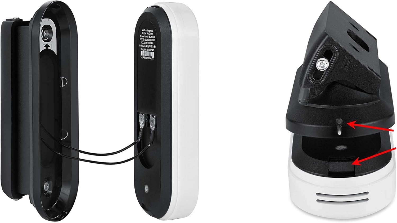

Rien43 schreef op woensdag 17 januari 2024 @ 12:01:
Dan neem je toch gewoon een verstelbare wedge?
Die kan zowel linksom als rechtsom gemonteerd worden:
zie: https://www.amazon.com/gp...age_o00_s00?ie=UTF8&psc=1

  • vormulier
Hier destijds zelf een geprint volgens mij 30/35 graden uit het hoofd:
Afbeeldingslocatie: https://tweakers.net/i/hcy8YQsTUUmpJD-niRHotJKjbfA=/800x/filters:strip_exif()/f/image/PbK9cVv2B2zTc2g8g8ZXyBdv.png?f=fotoalbum_large

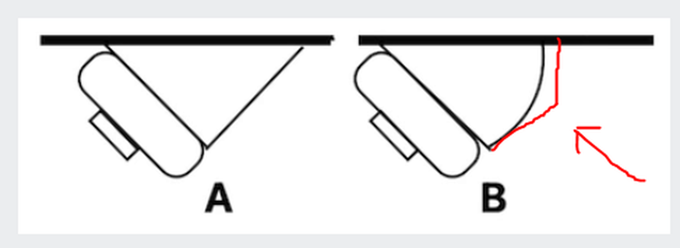

Is dit wat je bedoelt?
Je wil versie A. ?

Rzaan schreef op woensdag 17 januari 2024 @ 12:17:
Je wil versie A. ?
A of B inderaad, maar niet het rode in onderstaande tekening (waar dus een hoek in zit). En ja, ik ben perfectionistisch :)

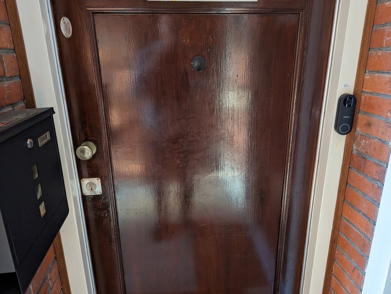

  • ViezeVis
  • Laatst online: 18:04
ViezeVis
Sample Text
Rohem schreef op vrijdag 19 januari 2024 @ 13:57:
Edit: nog een vraag die ik me bedenk. Hij komt op ~142cm hoogte te hangen, hier hangt de oude bel ook en komen de draden uit de muur. Ik verwacht geen problemen qua beeld, kan iemand sit bevestigen?
Hij hangt hier op 120 cm. Moet zeker lukken :)

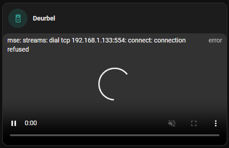

Nu nog home assistent. Die ziet 'm wel maar vervolgens weigert de verbinding. In de app werkt ie wel prima.
Heb nu de reolink poe versie. Zit in mijn unifi switch en er zit een 64GB SD kaart in (een snelle). Wanneer ik de opnames terug kijk in de app op Android of op mijn laptop dan loopt het geluid ongeveer een seconde achter. Ik kan niet vinden om hier wat aan te doen. Iemand een idee?

Meer mensen ineens problemen met de HA integratie? Heb gewoon de standaard Reolink integratie gebruikt en geef de feed weer via onderstaande code:
YAML:
type: custom:webrtc-camera
                url: >-
                  rtsp://admin:pass@192.168.1.133:554/h264Preview_01_main
Maar krijg vaak geen beeld, blijft maar laden of eindeloos bufferen. Snap niet wat ermee aan de hand is. Via de app zelf geen problemen. Gaat om wifi variant, hangt dichtbij het AP en is verbonden op 5G, dus daar ligt het ook niet aan.

Staat rtsp wel aan in je deurbel?
Gooi de URL eens in VLC.

ViezeVis schreef op dinsdag 23 januari 2024 @ 09:20:
RTSP staat aan, de stream werkt ook gewoon, alleen niet in HA. Ik bedacht me net dat dit weinig met de Reolink integratie te maken heeft ivm de URL.

  • spokje
  • Laatst online: 01-11 16:26
De live streaming in HA dashboard werkt sowieso nooit lekker. Zit altijd vertraging in en gestotter. Welke camera dan ook. Schijnt normaal te zijn omdat het anders veel cpu kost geloof ik.
  • ViezeVis
ViezeVis
Sample Text
spokje schreef op dinsdag 23 januari 2024 @ 10:18:
Ik heb met Frigate nergens last van. Ik draai wel op een Intel i5 6th gen.
Seat Leon 5F Howto's & Retrofits | Eigen KPN router topic
  • banaliteit
Ik merk zelf dat het afhangt van het apparaat waarop je het draait. Op mijn gaming desktop geen lag, maar op mobiel, tablet vaak wel een beetje.
