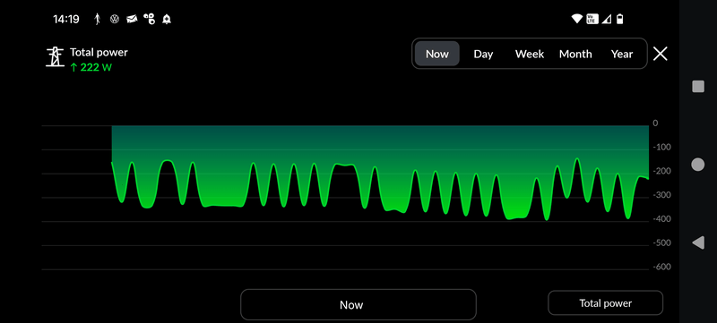

Dit gebeurt bij mij tijdens koken op inductie. De plaat schakelt blijkbaar telkens aan en uit. Het schiet dus op en neer. Maar het corrigeren van de twee Sessy's gaat volgens mij extra langzaam vanwege mijn brakke P1 meter (Landis+Gyr DSMR 5.0 die eenmaal per 10 seconden updates geeft). Zien jullie bij jezelf vergelijkbare grafieken of zijn ze steiler en/of lager? Je ziet hier aan de puntjes hoezeer hij weifelt om te gaan corrigeren, en dat corrigeren gaat slechts in hele kleine stapjes. Volgens mij doet de Sessy software dit echt super inefficient. Er wordt veel te laks gereageerd. (Dit is de lokale P1 meter grafiek over een tijdsbestek van 40 minuten)

en voor de volledigheid (maar niet noodzakelijkerwijs duidelijkheid) de grafieken van de beide Sessy's in dezelfde periode

Een strakke nullijn ga je nooit krijgen met grote verbruikers die pulserend schakelen. De Sessy zal altijd te laat zijn, en niet alleen Sessy zal hier mee problemen hebben.
Combineer dit met een 10sec meting en je krijgt het gewenste resultaat.
Een unit met ct klemmen zal waarschijnlijk een beter resultaat geven. (Of een betere meter van de netbeheerder).
Hier ook een inductie kooplaat, maar ook de ovens geven dit beeld.
Ik heb zelf een DSMR4 meter met dus 10 Seconden data en ik test op dit moment met een SDM630 Modbus meter. de slimmemeter geeft iedere 10sec een telegram, de ModBus meter elke seconde. Als ik de ModBus meter als bron neem dan regelt die een stuk sneller en beter dan de slimmemeter, nog steeds niet perfect maar wel stukken beter. Je ziet vooral dat de Sessy's grotere stappen zetten waardoor die weer sneller op nul op de meter zit.

Maartentux schreef op vrijdag 21 november 2025 @ 18:29:
Ja dat heb ik ook. Hetzelfde zo niet nog erger als de oven of airfryer gebruikt wordt. Ik heb daar nog niet zolang geleden een topic voor aangemaakt. Meer omdat ik overweeg om apparatuur aan te schaffen die dat schakelgedrag niet heeft. Maar dat werd weggewuifd als "niet zeuren", "die paar Wh, wat kost dat nou?" Ik had toen niet zulke mooie grafiekjes. En dan wordt het lastig om over te discussieren.
Maar op maandbasis gaat dat toch om een kleine 30kWh, die elke maand ontsnapt. En als daar in 2027 een flinke boete op komt... I

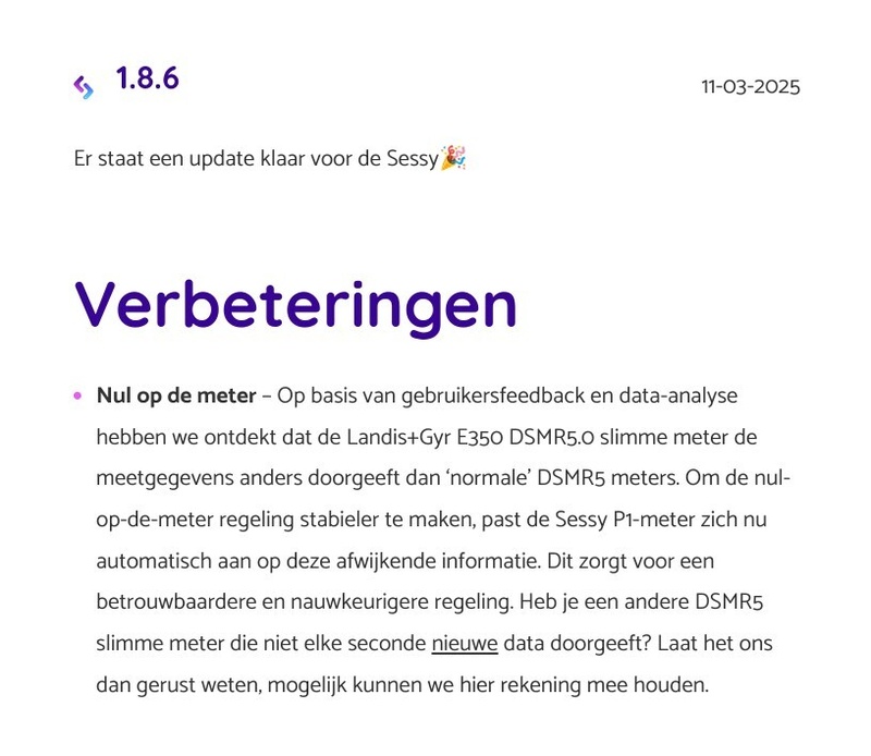

De reden dat de Sessy langzaam reageert is dat de informatie waar hij zijn besluit op moet baseren behoorlijk oud is. Er is namelijk niet alleen een lage samplefrequentie van 0.1Hz, maar ook een delay van een volle sample.
Echt waar. Ik geloofde het eerst ook niet, maar zet maar eens een grote gebruiker aan midden in de periode tussen twee telegrammen (ik neem aan dat je weet hoe je daarbij komt). Je zal zien dat het eerstvolgende telegram nog geen effect laat zien van je grote gebruiker (tenminste bij een deel van de slimme meters, waaronder de mijne)
Dat betekent dat de Sessy te maken heeft met informatie die 10-20 seconden oud is.
Als je daar “hard” op gaat reageren wordt het nul-op-de-meter regelsysteem instabiel.
Daarom reageert Sessy zo langzaam. Sessy moet wel kleine stapjes nemen.

worker schreef op zaterdag 22 november 2025 @ 10:18:
Daar komt nog bij dat sommige 'oude' slimme meters bij een piek eerst een heel negatieve waarde rapporteren. Hoe en waarom is altijd raadsel gebleven, maar ik kwam daar achter toen mijn minimaal verbruik en maximaal verbruik een minimaal verbruik aangaf dat veel groter was dan wat ik aan zonnepanelen had liggen. Maar heel lang duurt het niet voor je een nieuwe meter krijgt denk ik ivm uitfaseren oude mobiele netwerk. Weegt investeren in eigen sensoren op tegen het verlies tot dan? (Dwz vanaf moment dat salderen ophoudt tot nieuwe meter.)

  • BerndGaykema
  • Laatst online: 07-09 16:02
Ik heb een DSMR5 meter hangen. De aangesloten Sessy P1-dongel geeft bij mij iedere 4 seconden een nieuw vermogen af.
Plotselinge hoge vermogens (zoals die van de Quooker) die maar een paar seconden duren laat Sessy (aangestuurd via Power by the Hour) voorbij gaan zonder daarop te reageren. Prima, lijkt mij.
Wanneer ik XOM draai staat de X op -25 Watt. Ervaring leert dat het totale gridvermogen in een rustige periode dan vrijwel zeker onder de 0 blijft: het schommelt tussen de -50 en 0 Watt.

Sorry dat ik zo laat reageer overigens, ik had een meerdaagse computerstoring hier [offtopic]
Afbeeldingslocatie: https://tweakers.net/i/lnKMK6I4LS9_FRDmgqHGyDk_U5k=/800x/filters:strip_icc():strip_exif()/f/image/6m6wp5fGeAxrAcCiDbA4le6q.jpg?f=fotoalbum_large

Volgens mij zijn er 2 NOM regelingen, een trage voor de DSMR4 meters en een paar type DSMR5 meters die maar 1x per 10 seconden een nieuw telegram sturen. En er is een snellere regeling die werkt met DSMR5, CT en nu dus de ModBus meter.
Wat betreft de gain klopt het wel. Er is aardig geëxperimenteerd met een grotere gain voor DSMR4 meters maar daar wordt het niet stabieler van.

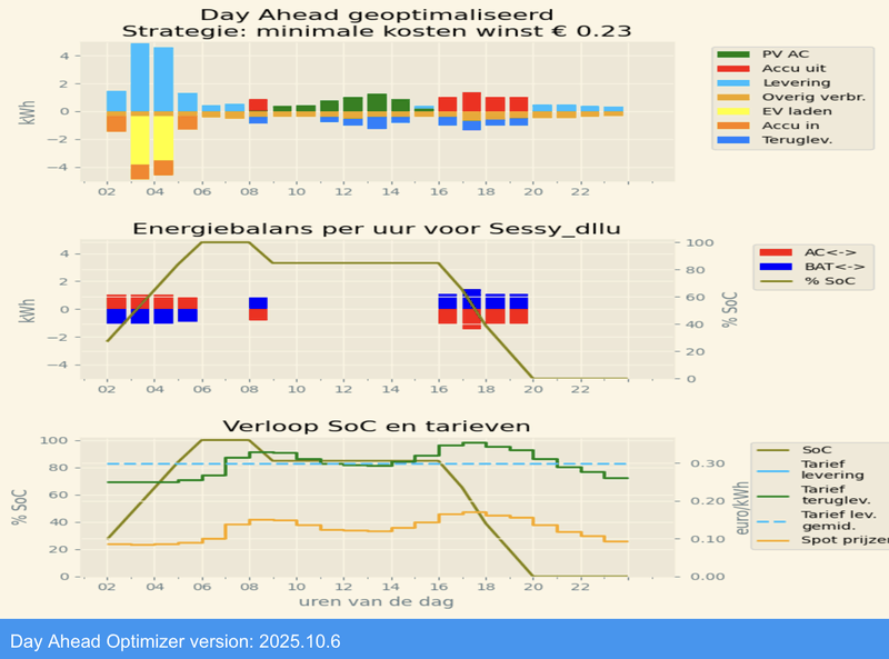

Ik heb zelf ook “goedkoop laden en duur ontladen” gemaakt, ook een vrij logische modus, maar voor de niet-tweakers moet het ook snapbaar blijven (al denk ik dat die gewoon NOM zouden moeten zetten en er nooit meer over nadenken…)
