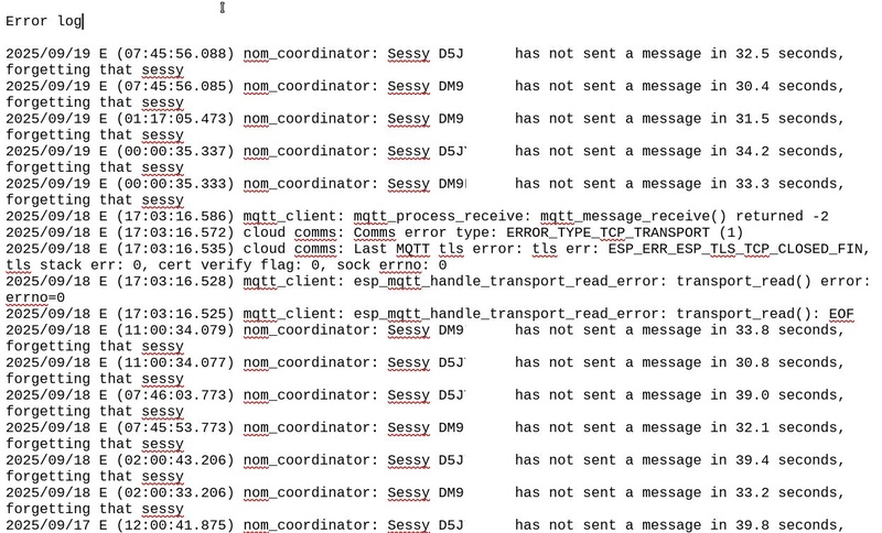

Verdorie, nou loopt de boel hier bij mij ook in de soep! Ik heb nu twee Sessy's die beide in ECO mode staan, en die elkaar letterlijk tegenwerken. De ene is keurig 641 watt aan het LADEN (conform mijn instellingen en het tijdstip) en de ander is ondertussen doodleuk 1320 watt aan het LEVEREN! Heel fijn, de ene Sessy laadt de ander op! In de app wisselen naar idle en daarna weer naar ECO verhelpt het niet, hetzelfde verkeerde gedrag wordt voortgezet. Wat is dit ineens voor drama?!?
Afbeeldingslocatie: https://tweakers.net/i/mE5TztzLgCziAn-pNetWrNUzxJk=/x800/filters:strip_icc():strip_exif()/f/image/darXB5Va25qhm0wi5zbj1RHO.jpg?f=fotoalbum_large

Dit is wel knap! Geen verstoringen in je netwerk? Rare errors in de error log van de P1 meter?
Doordat de P1 meter als NOM coördinator werkt zou dit namelijk niet moeten kunnen.

DJP! schreef op vrijdag 19 september 2025 @ 07:53:
Dat weet ik, daarom is het ook zo ernstig. En dat het terugkwam na beide op idle zetten, en controleren dat ze naar 0 watt gingen lijkt er toch op te duiden dat het niet een netwerk glitch was. Omdat ik het niet wilde laten begaan heb ik ze vervolgens op NoM gezet. Ik heb een screenshot van de situatie gemaakt, zie hieronder. In de laatste centimeter zie je het optreden, dan mijn ingrijpen (beide Sessy's naar 0 watt/idle, en daarna weer op ECO en weer de mist in. Alle status 'bolletjes' zijn groen, ook in een screenshot voordat ik ze op idle zette (niet attached). Waar vind ik die eventuele error log? Op /sysinfo zie ik niets nuttigs.

Op /errors vind je een error log. Kijk dan even na de Sessy’s en de bij de P1 meter dongle.
  • Maartentux
  • Registratie: Juli 2024
  • Laatst online: 19:44
Ah, ik wou dat ik dat eerder had geweten. Het staat vol met dit soort errors. Zonder vergelijken weet ik niet of dit vaker voorkomt bij anderen. Maar bij mij lijkt het 'redelijk onschuldig', in die zin dat ik geen problemen ondervond op al deze tijdstippen. Wel vind ik het verdacht; beide Sessy's worden even vaak genoemd, terwijl de ene 50cm naast de P1 module hangt. (wifi ja)
Ook opvallend: op de Sessy die 'op hol sloeg' geen spoor van een error op dat tijdstip:
2025/09/19 E (12:08:50.024) esp-tls: [sock=54] select() timeout
2025/09/18 E (18:46:09.499) mqtt_client: mqtt_process_receive: mqtt_message_receive() returned -2
Heb inmiddels ook Sessy gemailed, wacht op antwoord...

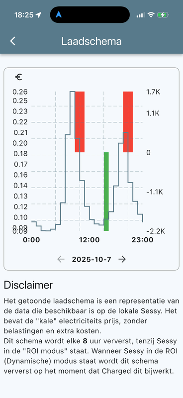

Ai, Sessy nog in Stand-by gebleven ipv volle bak ontladen om 18:00. Geen errors.
Setting Dynamisch van Sessy zelf, volgens de grafiek meen ik toch te zien ontladen vanaf 18:00.
Handmatig ontladen aangezet met de My Home Battery app en aan t ontladen, staat de klok ernaast?Afbeeldingslocatie: https://tweakers.net/i/i7OaKGBG3Bo7D0Cvi8yn8igMl7o=/x800/filters:strip_exif()/f/image/gn3NiZWRWNSQNM2l0vxJBYCY.png?f=fotoalbum_large

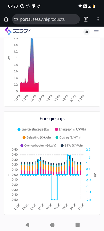

Ook Vanochtend zitten ‘we’ er dynamisch weer een uur naast @Twan_V ‘duurste’ moment van de ochtend en sessy standby;
Afbeeldingslocatie: https://tweakers.net/i/JPjyvmozfgnrA_5kQPLeOLhTnYg=/x800/filters:strip_icc():strip_exif()/f/image/c15nxS8hABTaAZZKNNuMC6Te.jpg?f=fotoalbum_large

GroeneKees schreef op donderdag 2 oktober 2025 @ 07:20:
Gisteren pakte hij bij mij de 1800 wel mee, maar vandaag...ook helaas pindakaas. Geen ontladen.
Omdat er vroeger wel eens een verschil is geweest tussen my home battery en sessy portal, daar ook even gekeken. Daar is ook een ontlaad moment gepland.

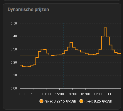

Ja klopt, zie b.v. vandaag in de ochtend:
Afbeeldingslocatie: https://tweakers.net/i/mP2nU1LODJwrylmsGcnrOf2hnhU=/800x/filters:strip_exif()/f/image/LxIIBjNIUJJ3Qws3nu8Oht73.png?f=fotoalbum_large
Binnen hetzelfde uur zelfs een kwartier om te laden en te leveren (volgens mijn algoritme waarbij stuur bedrag het gemiddelde is van 2 dagen (nu nog gisteren en vandaag) en de oranje prijzen 10% daarboven zitten en de groene 10% eronder.). Ben inderdaad benieuwd of dit zo blijft, of in de toekomst wat uitvlakt.
Omdat ik bij zonneplan zit met uurprijzen bleef mijn Sessy werkloos toekijken :O

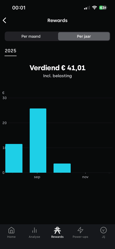

tcw82 schreef op donderdag 2 oktober 2025 @ 07:22:
Plaatje is van rond 0:00 uur vannacht
Ik gisteren de laadpaal aansluiting afgerond.
Tibber pulse is aangemeld, grid rewards aangezet.
Ik heb gekozen voor een tussen kwh meter, die zou dan als trigger kunnen gebruiken om de accus te idlen als de auto gaat laden.
Wat voor bedragen heb je het over met de grid rewards?
Volgende stap....de juiste auto bemachtigen
Afbeeldingslocatie: https://tweakers.net/i/8jiqJa0DzFYmVnB4TIe70y8d66s=/x800/filters:strip_exif()/f/image/CoGqlBgQmyGoHntJquJgTdU9.png?f=fotoalbum_large

Ik heb niet zoveel panelen en een andere energie huishouding maar wel een dynamisch contract met Sessy's. Wat me opvalt is dat wanneer de prijs laag is, ik daar niet zoveal van profiteer, omdat ik mijn Sessy's dan van PV laad, behalve als de zon niet schijnt en het hard waait zoals de afgelopen dagen. Voor mij is het nog niet helemaal evident, maar ik kijk het nog een poosje aan.
Als je HomeAssistant hebt (of een andere oplossing) zou je een poosje schaduw kunnen draaien en kijken hoeveel voordeel je zou heben van het dynamisch contract vergeleken met een vaste prijs, dat doe ik momenteel in het dynamisch tarief grafiekje door er de vast prijs bij te tekenen. Op die manier maak ik af en toe een inschatting wat het me kost of op zou leveren, wetende dat ik in de zomer van de lage prijs meestal geen voordeel heb en de hoge prijs uit m'n batterijen komen, als er nog voldoende inzit.
Ohja, handig om te weten dat ik vooral NOM draai.

@Twan_V we starten ontladen nog steeds een uur te laat bij Dynamisch, vanochtend zo en vanavond:
Ontladen start pas 19:00, mist zo het eerste ‘dure’ uur, en gaat door met ontladen om 20:00 in een goedkoper uur dan om 18:00 het geval was
Wintertijd setting?
Afbeeldingslocatie: https://tweakers.net/i/1yCCMbj8OxTJFeTE01UZSP4mcm4=/x800/filters:strip_exif()/f/image/ZCbxismtGFmxndmgr2wOxm4g.png?f=fotoalbum_large
Afbeeldingslocatie: https://tweakers.net/i/7HxVixDeiSAOwj_vReHAL0iAuU0=/800x/filters:strip_exif()/f/image/gNCaivyVg2LsBmiOpokF5kiL.png?f=fotoalbum_large
[ Voor 3% gewijzigd door GroeneKees op 07-10-2025 22:45 ]
  • DJP!
  • Laatst online: 21:49
GroeneKees schreef op dinsdag 7 oktober 2025 @ 18:28:
@Twan_V we starten onladen nog steeds een uur te laat bij Dynamisch, vanochtend zo en vanavond:
Wintertijd setting?
Ik begrijp dat Sessy hier druk mee aan het werk is… hopelijk wordt het op komende tijd snel opgelost.
  • Twan_V
  • Laatst online: 21-02 18:06
@GroeneKees dank voor de heads-up! en @DJP! dank voor de reactie. Het krijgt inderdaad de aandacht van de ontwikkelaar die dit heeft geschreven. Met een beetje geluk is het laatste uurtje ook morgen of donderdag correct.
