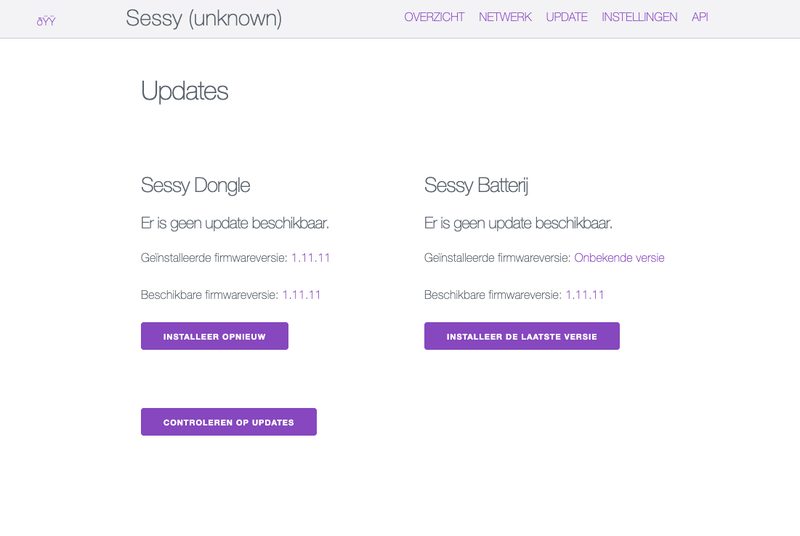

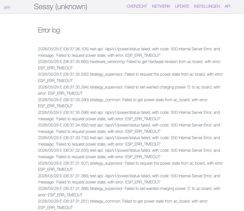

  • JeroendeGroot
  • Laatst online: 22-10 16:47
Hmm ik heb nu toch echt wel een issue met 1 van de batterijen denk ik. Mijn groep waar de Sessy's op zitten valt regelmatig uit (afgelopen weken meerdere keren) In het verleden is dit ook wel eens gebeurt maar werd door Sessy aangegeven dat dit niet door de Sessy zelf kon komen en dat het waarschijnlijk de zonnenpanelen zouden zijn. Inmiddels ben ik er zeker van dat dit niet kan (het gebeurt namelijk ook midden in de nacht) Sinds gisteren is 1 van de 2 Sessy's ook niet meer bereikbaar in HA. Hij geeft aan dat de software versie onbekend is. Wanneer ik deze opnieuw installeer komt hij wel weer beschikbaar in HA maar de net-zero werkt dan niet. Ook is het wachten dat de groep er weer uit knalt. (Afgelopen 2 dagen 6 keer gebeurt)
Iemand hier ervaring mee of is dit toch echt een garantie gevalletje?

Je zou even de firmware van de batterij kunnen updaten door op updaten te klikken. Als dat niet werkt is het volgens mij een garantie dingetje…
  • JeroendeGroot
DJP! schreef op vrijdag 29 mei 2026 @ 09:40:
Net met Sessy aan de lijn gehangen en ze zagen idd dat de Sessy op Fase 1 behoorlijk in de war was. Ze hebben een reset gedaan en hij is weer up en running. Het probleem van de stop die er uit vliegt kunnen ze niet verklaren en het kan gezien het ook in de nacht gebeurt (dan dus 0 vermogen op de zonnepanelen omvormer) echt alleen aan 1 van de sessy's liggen. Als het blijft gebeuren moet ik weer contact met ze opnemen
  • Maartentux
  • Registratie: Juli 2024
  • Laatst online: 20-10 18:47
JeroendeGroot schreef op vrijdag 29 mei 2026 @ 12:57:
Even voor alle zekerheid: het is niet de aardlekschakelaar die aanspreekt maar de zekeringautomaat? Of heb je een gecombineerde automaat 'alamat' waardoor je dit onderscheid niet kunt maken?

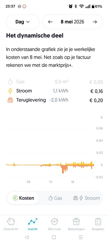

  • Maartentux
TimK1990 schreef op woensdag 29 april 2026 @ 21:20:
En heb je dit plan al doorgezet en heeft het je al wat opgeleverd?
Ik bladerde gisteren door de grafiekjes van Frank Energie, daarbij viel me deze 8 mei erg op; vrijwel continue teruglevering in de avond. Moeilijk anders te verklaren dan door veel te trage reacties van de Sessy's op telkens veranderende load. Tenminste, ik kan niets anders verzinnen. Load loopt ook niet omhoog, dus accu's staan gewoon te buffelen. Tja oke, het is een centenkwestie, maar hierdoor werd ik wel weer herinnerd aan mijn voornemen zo'n SDM230 te gaan plaatsen. Ik heb zojuist de bestelling geplaatst.
Afbeeldingslocatie: https://tweakers.net/i/fGdIt5Vsq45L9G1YENOZ6lrXB88=/x800/filters:strip_icc():strip_exif()/f/image/54LYoVRCwG8fCcq0TuaKae8O.jpg?f=fotoalbum_large
