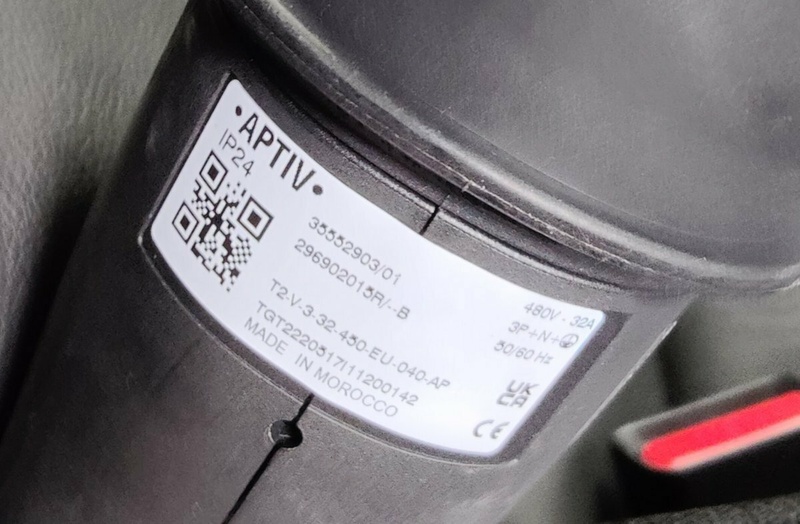

Het is een fase 1 laadkabel ben ik achter gekomen... ongelofelijk een fase 3 auto verkopen voor 40k plus en dan een paar tientjes bezuinigingen op de kabel die je meelevert. En wat een tijd ik kwijt ben geweest om de oorzaak te vinden. Nou ja ik had zelf eerder naar de kabel moeten kijken, maar ja de dealer zei dat de kabel alles aan kan.
Afbeeldingslocatie: https://tweakers.net/i/rp9j3ECGMwkhULzS_FeIV00HOM4=/x800/filters:strip_icc():strip_exif()/f/image/smJLZrgOinTDMmEhYTc9N9kq.jpg?f=fotoalbum_large
In elk geval blij dat het niet aan mijn meterkast ligt !

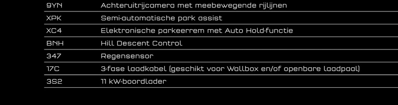

Afbeeldingslocatie: https://tweakers.net/i/FbcPUqJNmVC_K9M702UJq2YSMDQ=/800x/filters:strip_icc():strip_exif()/f/image/GUPoL06RCFyIKCs4TtNAEPkD.jpg?f=fotoalbum_large
Dat is niet volgens de brochure... Dat is inderdaad wel heel krankzinnig.

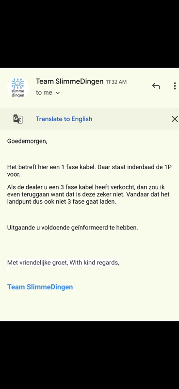

Helaas geen multimeter in huis. Het enige dat rest is naar een publiek laadpunt te gaan en de kabel te testen. Moet ik alleen wel eerst een laadpas aanschaffen.
Overigens was een webshop gespecialiseerd in (o.a.) laadkabels erg duidelijk:
Afbeeldingslocatie: https://tweakers.net/i/_rUkkHjZkJPucCteAwzBfRzwu5c=/x800/filters:strip_exif()/f/image/Ep8eYs0GSBVGtGq4It7GqjBm.png?f=fotoalbum_large

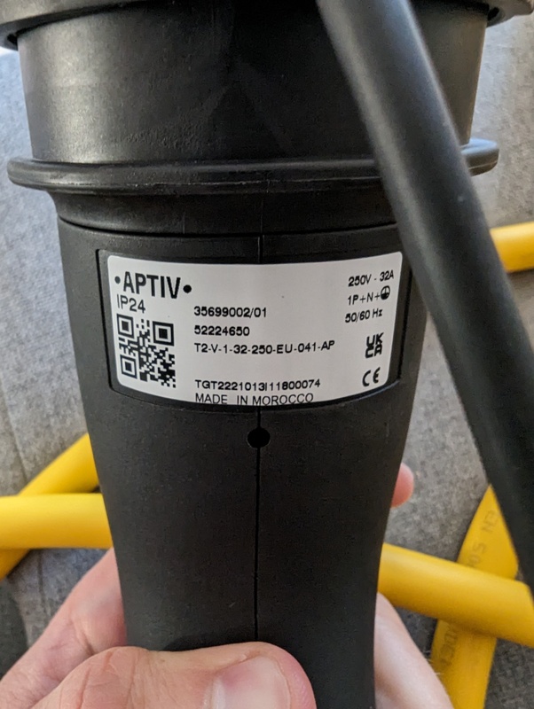

Afbeeldingslocatie: https://tweakers.net/i/aaOGZRQQbWQ5w6Hyke7EZbHb57M=/x800/filters:strip_exif()/f/image/zRvUXQpfwG7ouFJCG0T9bmKb.png?f=fotoalbum_large
Dat is de kabel die ik er bij heb, 3P en rode kabel.

De stickers zeggen inderdaad alles. T2-V-1 is 1 fase en T2-V-3 is 3 fase. Daarnaast staat op jouw kabel 250V en op de 3 fase 480V. (foto gevonden via google btw.)
Afbeeldingslocatie: https://tweakers.net/i/wPHPiVxoA0ihvY2UZnuFXmxr1Ck=/800x/filters:strip_icc():strip_exif()/f/image/y5WuDNYhslyTOdknPEV61siQ.jpg?f=fotoalbum_large

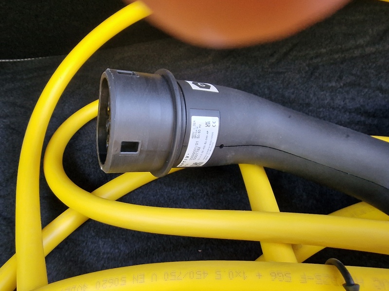

  • Msc jeep
  • Registratie: Mei 2021
  • Laatst online: 07-03-2025
outlandos schreef op dinsdag 3 oktober 2023 @ 13:27:
Ik vermoed dat je dezelfde kabel hebt als ik. We hebben de auto ook ongeveer gelijk gekregen. Jeep dealer in AmsterdAfbeeldingslocatie: https://tweakers.net/i/n1RMolMpowwG5Ey151UNihK15Z4=/x800/filters:strip_icc():strip_exif()/f/image/e0zlScSPgf6gPl6p7hQkJHjt.jpg?f=fotoalbum_large
Afbeeldingslocatie: https://tweakers.net/i/GvYaUeYCd6RD2qRgBdtRUfb_Wig=/800x/filters:strip_icc():strip_exif()/f/image/SyqgJmjEhbLVAsqsWiNS3WXe.jpg?f=fotoalbum_largeam.
Gelukkig de goede kabel.

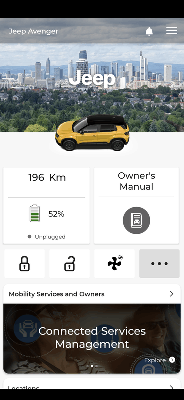

Ik had een vraag: heeft iemand van jullie al gevonden hoe je bepaald tot welk percentage gelaad wordt? Naar advies van velen wil ik dit standaard tot 80 doen maar kan de instelling niet vinden.
Ik vraag me af of het in de app kan, die werkt bij mij niet goed, ik zie wel de auto maar hij lijkt op geen enkele manier geconnect... mocht iemand daarvoor tips hebben zou dat ook top zijn!
Alvast dank!

Ik had hetzelfde probleem met de app. Bij de dealer de connectie auto/app laten verwijderen. Daarna opnieuw connectie tot stand gebracht via nieuwe koppeling. Werkte daarna weer. Instelling opladen tot 80% heb ik ook niet kunnen ontdekken. Is volgens mij nog niet mogelijk. Heb alleen probleem met de achterklep wil nu helemaal niet meer automatisch sluiten. Al een afspraak gemaakt bij de dealer maar hebben pas tijd 3e week november.

Dus jij kan ook niet via de app zien hoeveel procent je accu vol zit? Als in, dat werkt nooit? Dan zou ik toch even daarmee naar de dealer gaan. Wellicht helpt opnieuw connecten zoals @Msc jeep heeft gedaan.
Heb nu even de app gecheckt en hij geeft weer aan dat hij plugged is .. niet dat ik er last van heb ofzo, maar een erg stabiele indruk geeft de app nog niet. Het percentage dat ik in de app zie klopt gelukkig wel altijd.
Afbeeldingslocatie: https://tweakers.net/i/U0VaZj9BZf8w8c1elnXG4TfX7HY=/x800/filters:strip_exif()/f/image/pM5NWqw8GkoMXxMKD6M306RQ.png?f=fotoalbum_large
Waar maakt Jeep trouwens reclame dat je tot 80% laden kan instellen?

outlandos schreef op woensdag 4 oktober 2023 @ 23:38:
Klopt, dat werkt nooit en is niks voor zichtbaar. Ik zie wel de icoontjes voor slotje, klimaat en knipperlichten maar die blijven alleen maar laden en doen uiteindelijk niks. Ik ga eens contact zoeken met de dealer en laat hier iets weten als daar iets uit komt.
Jeep maakt hier geen reclame voor, maar dit is
vaak gehoord advies voor electrische auto's om de levensduur van de accu te vergroten.

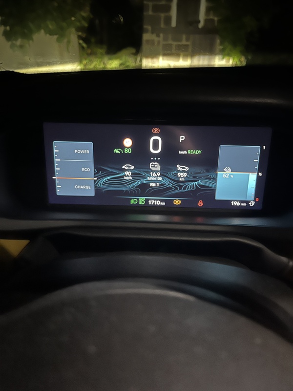

@hendrix-69 ik zie inderdaad precies hetzelfde als jij in je screenshots laat zien. Zojuist de dealer de auto laten ontkoppelen van mijn account en weer toevoegen. Helaas... zelfde resultaat nog.
Ik ga even naar de tip van @Baassii proberen of het helpt met die settings te spelen, anders weer contact met de dealer zoeken.
  • hendrix-69
  • Registratie: Augustus 2019
  • Laatst online: 11-09-2024
Gisteravond nog een mail gestuurd naar info.connectivity@stellantis.com met het VIN nummer van mijn Avenger. Problemen aangegeven. Ik kreeg vanmorgen een aantal pushnotificaties vanuit de Jeep App: "Geolocatie is ingeschakeld".
Het werkt nu. Ik kan nu de reikwijdte zien en batterijstatus, op commando's op afstand werken ook, en ik kan de lokatie op een kaart nu ook zien. So far so good.

Hebben jullie al antwoord op de mail of de locatie werkend gekregen in de app?
  • Msc jeep
outlandos schreef op dinsdag 10 oktober 2023 @ 14:52:
Nog geen reactie ontvangen.

Zo, hier zit een happy customer! Zoals ik al had aangegeven kom ik uit een lynk&co, heerlijke auto, crap service.
Nu had ik problemen met inloggen op de app en worden mijn locatie en km stand niet ge-update (ik weet het, het is geen levensbedreigend probleem) en daar heb ik melding van gemaakt via het info mailadres dat in dit forum ook gedeeld is. En wat denk je? Ik wordt net gewoon snel gebeld om te bespreken wat er al geprobeerd is, wat er nog te proberen valt en wat Jeep nu gaat doen.
En heel gek: wachtwoord wijzigen en daarna inloggen ging opeens goed. Had ik al eerder geprobeerd zonder resultaat. Gek hè? (En ik zit niet op tweakers omdat ik een gebrek aan IT ervaring heb. 🤣👍)
