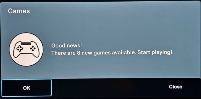

En afgelopen donderdag 12 december ook 8 nieuwe spelletjes (yay!-NOT)
Afbeeldingslocatie: https://tweakers.net/i/z9Jv9WItP3c1r5bNFbT64px1Z30=/800x/filters:strip_exif()/f/image/fN9AUrark6vyO9h8mSICJiIu.png?f=fotoalbum_large

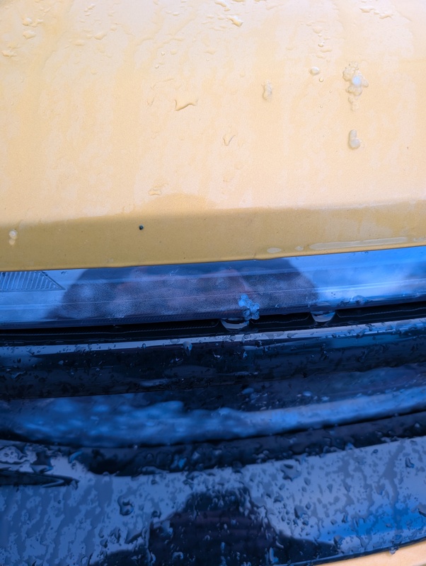

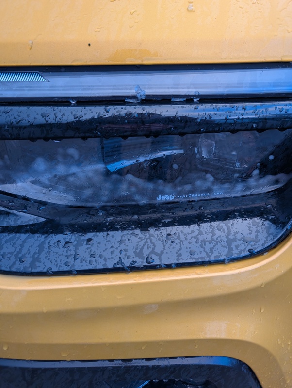

Condens in de lampen, is dat normaal?
  • Odeklontje
  • Registratie: Juli 2017
outlandos schreef op donderdag 9 januari 2025 @ 17:25:
Of het normaal is weet ik niet, maar ik heb het ook. Ook als ik uit de wasstraat kom.

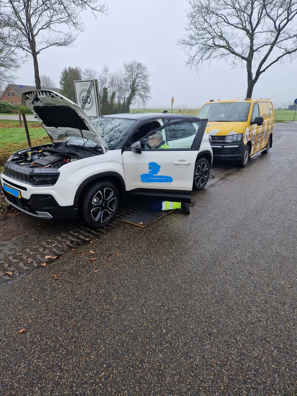

En daar sta je dan.
Bij afremmen slaat het systeem ineens in error en gaat vol op de rem staan.
ABS slaat aan, kon nog net naar de berm sturen.
Auto schakelt niet meer in en is niet meer in beweging te krijgen. Jeep pechservice erbij (bleek de ANWB te zijn) en deze beste man heeft alles gedaan wat in zijn kunnen lag om de auto weer aan de praat te krijgen.
Uiteindelijk afgesleept naar de dichtstbijzijnde dealer. Nu afwachten.
Wat opviel bij het controleren van de zekeringen in het dashboard was dat deze allemaal nog een halve centimeter aangedrukt konden worden. Oftewel hier kan je gemakkelijk rare dingen van krijgen als contacten er net wel / net niet zijn.
Bij de zekering box komen is nog een mooie uitdaging, er moeten een aantal kapjes af waaronder 1 welke vast zit met een schroef.

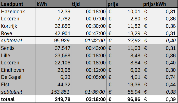

M.b.t. die weekendtrip, ik heb op een rijtje gezet hoe vaak/lang ik heb moeten laden heen en weer vanuit Elst naar Parijs:
Afbeeldingslocatie: https://tweakers.net/i/Y_gxDZdnsZwe4AnLamo7SJw7KFo=/fit-in/4000x4000/filters:no_upscale():strip_exif()/f/image/sGglr8d8W0cSVfTL4pFAjYHC.png?f=user_large
Dit is zo'n ±1050 km. Ik heb overal -op de GPS- de maximumsnelheid aangehouden, dus de speed limiter ingesteld op ±2 km/h boven de geldende limiet.
Een paar opmerkingen/duidingen:
  • Ik ben met 100% batterij weggereden en heb de auto bij terugkomst weer tot 100% opgeladen, dus dit is het verbruik van de hele rit 100%-100%. Ik heb tussen vertrek en aankomst thuis alleen DC geladen.
  • Laden bij Hazeldonk (heenweg) was niet per se nodig, maar m'n vrouw had zin in koffie van de Starbucks :+
  • Op Hazeldonk (Shell) en De Gagel (Fastned) na heb ik alleen bij Tesla geladen, waar ik ook een abo heb afgesloten van € 9,99.
  • Na het laden in Roye dacht de auto dat de buitentemperatuur 19º C was, dat komt waarschijnlijk door het snelladen waar warmte vrij komt, ben benieuwd waar de temperatuursensor zit.
  • Ik heb voor de hele rit ABRP (Premium) gebruikt; ik heb ABRP via Enode gekoppeld aan mijn Jeep-account, maar heb het idee dat hij niet continu updatet. Op een deel van de heenrit was de afwijking tussen ABRP en de SoC ongeveer 1%, maar ik heb ook afwijkingen van ~5% gezien (in het voordeel van de auto, je komt dus bij de SuC aan met een iets hogere SoC dan ABRP schat). Op zich een geruststelling dat je niet in de problemen komt.
  • Ik heb nergens hoeven wachten om te laden - op de terugweg ontstond na mijn aankomst in Lokeren wel een kleine laadfile. Ik stond ook op iedere locatie tussen de Tesla's, andere merken auto's heb ik nergens zien laden. Roye is echt een enorme locatie, met een Tesla Lounge en twee restaurantjes er pal naast - daar hebben we ook geluncht en daardoor is die laadsessie iets langer dan eigenlijk nodig was. We kwamen in Parijs aan met ongeveer 45% SoC.
Vragen? Stel ze gerust :)

Het laatste ritje ben ik heen en terug richting Zwitserland gegaan, maar nu gewoon via Waze.
Als de SOC rond de 25% kwam even mijn bijrijder de dichtsbijzijndste Tesla oplaadstation in de navigatie in laten voeren en dat scheelde de helft aan stops en waren wij ipv 13 uur reistijd iets minder dan 10 uur reistijd kwijt (met benzine/diesel is het rond de 8 uur zonder stoppen). Weliswaar met 100% vol weggegaan, maar vanuit Zwitserland zat die op 80%,
Ik kan met mijn lease laadpas de teslaladers niet gebruiken, is het wat? Tot nu toe heb ik in Duitsland altijd Ionity gebruikt, ben daar erg tevreden over.
Ik zoek meestal een volgende laadplek op als ik aan het laden ben, zo rond de 200 km verder. Als het blijkt dat ik dat niet ga halen dan zoek ik onderweg inderdaad een dichtst bijzijnd Ionity station op.
Ik gebruik overigens gewoon altijd Google maps, mijn vrouw is fan van de ingebouwde TomTom navigatie. Allebei werken prima. Ik heb inmiddels mijn Connect Plus account opgezegd, vond €12 per maand een beetje veel voor wat het bood. Dus ben benieuwd of we de TomTom nog veel gaan gebruiken zonder live file en flitser info.

MrTomatosoup schreef op dinsdag 18 maart 2025 @ 09:00:
Het werkt via de Tesla app op je mobiele telefoon: je kunt deze ook gebruiken voor niet-Tesla's en werkt redelijk straight forward (je rijdt er naar toe, doet de stekker erin, selecteert de laadlocatie en ID van de laad-paal waarbij je de laad-sessie kunt starten).
Je kunt het gebruiken met of zonder abonnement waarbij je met abonnement nog extra korting krijgt per KwH (€ 9.99 p/m, ook maandelijks opzegbaar) en betaling doe je via een creditcard (in mijn geval via Revolut).
Bij Tesla chargers betaal je sowieso een dynamisch tarief, deze zijn al lager dan de langs de snelweg, de extreme gevallen (zelfs zonder abonnement) was € 0,25 de KwH minder. Ik blijf het top vinden dat ik in het buitenland (met abonnement) voor gemiddeld € 10,- tot € 15,- mijn auto vol kon laden van minimaal 10% tot 80% per laadbeurt.
Effectief was ik voor een retourtje Zwitserland minder dan € 80,- kwijt aan laadkosten, dat is nog te overzien.
Bijkomend voordeel is dat veel meeste Tesla charge locaties in het buitenland (iig in Duitsland en Zwitserland) in de buurt zit van eetgelegenheden of bij een Autohof bijvoorbeeld waardoor even een hapje eten of een bakje koffie geen issue is.
Het enige nadeel van de Tesla charge locaties is dat je van de snelweg af moet (meestal rond de 5 minuten) en je hebt een extra toelage als je de auto laat laden als die vol is (weliswaar pas na 5 minuten, maar toch).
Daarentegen heb ik tot op heden geen issue gehad met volle laadlocaties bijvoorbeeld.
Zowel Google Maps als Waze is goed te doen voor het opzoeken van deze locaties.
