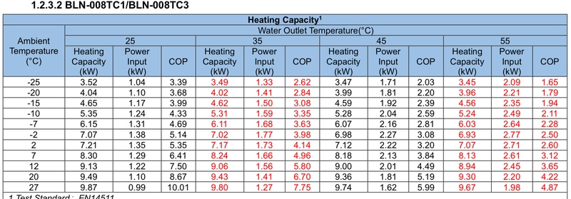

ewoutbrogt schreef op woensdag 19 november 2025 @ 21:37:
Als ik kijk in de tabellen kijkt met 7 graden buitentemperatuur en in/outlet op 30/35 geeft dit een COP van 4.77, maar grootste deel van de dag zitten we onder die 7 graden buitentemperatuur
Dan komt die 14 kW overeen met 14*4.77/10 = 6.7 m3 gas. Dan valt dat in de marge met je gasverbruik.
Wat prijs betreft, 6.7m3 gas kost bijna 9 euro, 14kW kost zo'n 4.50. Het is even wennen aan de getallen, en ja, als iedereen aan de warmtepomp gaat, met daardoor een dubbel zo groot electra verbruik, dan moet er meer koper in de grond, maar kennelijk is dit hoe wij het als mens en politiek voor ogen hebben. Bij mij gaat er op deze dagen zo'n 14-18kW aan electra door de warmtepomp, dus zulke gekke getallen zijn het ook niet.
Als je tijdelijk 50 graden door de leidingen wilt laten gaan zakt de COP naar 3 of lager wat hem een stuk minder efficient maakt, en met een delta T (verschil aanvoer uitvoer) betekend dat je invoer dan 45 moet zijn, en dat zal wel een tijdje duren voordat alles zo is opgewarmd voordat je 50 graden hebt. Verwarmen met lage temperatuur is traag, maar de temperatuur in huis wordt er wel constanter mee.
Ondanks dat de pomp er bijna een jaar staat (zonder support van Adlar) ben ik nog steeds bezig om hem zo constant mogelijk te laten draaien, zoals in deze grafiek van verbuik van gisteren.[Afbeelding]

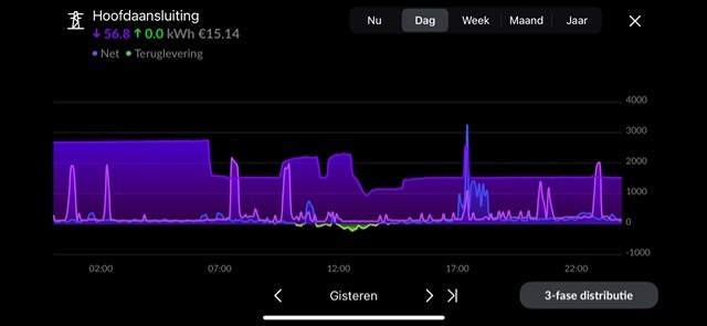

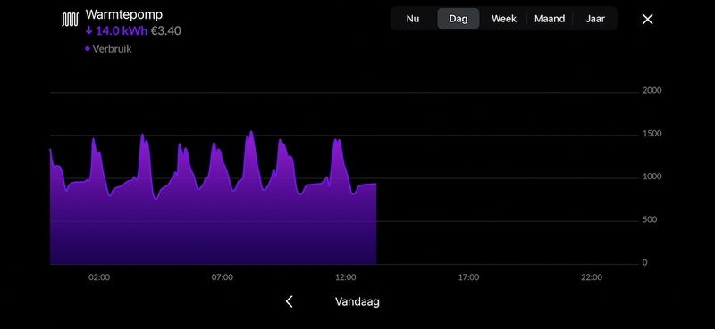

Hallo Ewout, met welke stooklijn krijg jij zo'n mooie gelijkmatige grafiek?
Ben er hevig jaloers op! O+

Ahum..... schreef op donderdag 20 november 2025 @ 23:18:

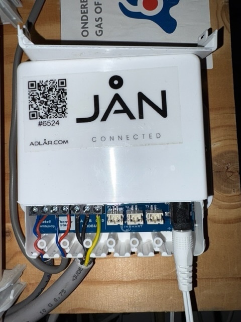

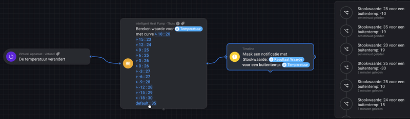

Hoi Ahumm.. Zo'n stabiele verbruikslijn heeft niet enkel met een stooklijn te maken. Zelf gebruik ik HL7 boven de 3 graden en HL6 beneden de 3 graden buitentemperatuur. Via mijn domotica OpenHab (soortgelijk aan Home Assistant) stuur ik de volgende waardes aan:
P88 (max compressor speed in silent mode)
P89 (max fan speed in silent mode) aan,
P172 (basis fan speed in normal mode)
P54 (basis compressor speed in normal mode)
User Parameter 8 (Silent / normal / boost mode)
Met deze waardes en de input van de kamer thermostaten weet ik hoeveel warmtevraag er is, en probeer ik de warmtepomp zo te sturen dat de gemiddelde temperatuur 0,1 graad onder de ingestelde temperatuur (kamerthermostaat) blijft, Deze marge is bij mij voldoende om te kunnen sturen, en te zorgen dat de WP niet uit gaat. Verder is de warmtepomp krap bemeten, waardoor er relatief veel water in de vloerverwarming en sier-radiatoren zit wat als buffer fungeert. Boven de 3 graden wordt op comfort gestuurd door de fan in silent mode te zetten, onder de 3 graden buitentemperatuur staat de fan maximaal te blazen om de ijsvorming en defrosts te verminderen. Om de setup zo in te stellen vergt wel heel veel initiele monitoring, om je systeem te leren kennen en te weten hoe het reageert.
Vrijstaande bungalow 299m2 bwjr 1954 * 5cm spouwiso, hr++ glas, dakiso 25cm glaswol * vloeriso 10cm * vloerverwarming met zoneregeling * 20500Wp Solinso PV * 48kWh/15kW sigenstor batterij * Adlar 6kW Full electric jan 2025

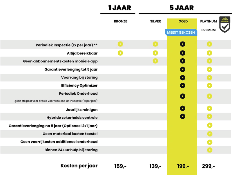

Vraagje over het onderhoud:
Ik heb zelf een onderhoudscontract a 199 euro/jaar. De pomp is 2-1-2025 opgeleverd dus ik denk zo langzamerhand wel eens toe te zijn aan de onderhoudsbeurt. Adlar gebeld, weet de medewerker me te vertellen dat ze maar 1x per 2 jaar fysiek langskomen voor onderhoud. In het contract staat toch duidelijk jaarlijks onderhoud? Hebben andere mensen dezelfde ervaring?
Vind het wel erg prijzig zo. O ja, je hebt dan wel toegang tot de app, maar werkt dus niet want ik wordt op de site doorverwezen naar de pagina om een oh contract af te sluiten, maar die heb ik al 8)7

ppdebeet schreef op vrijdag 21 november 2025 @ 19:57:
Zelf geen ervaring met een Adlar onderhouds contract, maar wat ik lees is het vooral een stofdoek er langs halen, de blaadjes uit het apparaat halen en een firmware update doen. Echter als er wat aan het apparaat mankeert is het wel handig om te weten waar je moet zijn om het te verhelpen. Veelal begeeft een apparaat het als deze maximaal belast wordt, dus tijdens ijsdagen, en dan ben je veelal niet binnen een week aan de beurt. Het hangt dus van je eigen technische kennis, en eventueel backup plan af of een onderhouds contract nuttig is.
Voor zover ik het heb begrepen wordt dit onderhoud pas aan het einde van het tweede jaar verricht (eerst 2 jaar garantie). Zo hebben ze het mij tenminste uitgelegd. Toevallig is de mijne ergens in december aan de beurt voor zijn eerste onderhoud en ik heb het apparaat sinds november 2023. Als het inderdaad alleen maar stofdoek en blaadjes is dan ga ik wel hard overwegen met stoppen van onderhoudscontract. Alhoewel daarmee ook de zogenaamde verlengde garantie vervalt.
Hetgeen 'ewoutbrogt' schrijft is wel cynisch maar heeft natuurlijk wel een ker van waarheid.
Vraagje @ewoutbrogt is je opmerking "Echter als er wat aan het apparaat mankeert is het wel handig om te weten waar je moet zijn om het te verhelpen." van toepassing op Adlar of bedoel je hier eigenlijk alle merken mee?
Kreeg ook in eerste instantie te horen dat ze niet langs kwamen, maar nadat ik ze er gewezen had wat met mij contractueel afgesproken is en wat er nu ook nog op de website staat hebben ze wel laten weten een afspraak in te plannen! Kostte wel veel overredingskracht. Baal ik van. De afspraak zelf. Werd op een morgen eind oktober gebeld, dat ze om 11 uur bij mij konden zijn. Paste slecht, maar toen ze mij vertelden dat het anders eind januari zou worden toch maar toegestemd. Bij mij zijn de blaadjes niet eens verwijderd……..

John6871 schreef op vrijdag 21 november 2025 @ 21:03:
Als je geen onderhouds contract hebt met Adlar zijn er ook andere techneuten met warmtepomp kennis die eraan kunnen sleutelen, of de gassen kunnen afpersen. De warmtepomp is wat dat betreft niet veel anders dan een willekeurige ander monoblock. Maar met een landelijk gebrek aan technici is de vraag wanneer die 3e partij iemand langs kan komen om de storing op te lossen. In bijgevoegde screenshot van Adlar de voordelen van een abonnement dat je bijvoorbeeld wel voorrang hebt bij storingen. Wat nou als vanacht de WP uit valt, dat zit je voorlopig wel even in de kou. Als je een goed backup plan hebt, is een onderhoudscontract wat mij overbodig, maar dat moet ieder voor zich beslissen.
ps. op hun eigen website staat wel een jaarlijks controle en/of reiniging.....

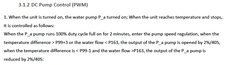

Mijn vraag over jouw aanpak is dat ik de waterpomp regeling mis. Ik ben van mening dat als de wp gemiddeld tot vollast loopt de hoogste cop gehaald kan worden met een delta T van 5 tot 7 graden. Ik gebruik dan een waterpompdebiet van 27 L/min. Loopt de compressor tussen 20 en 35 hz dan loopt de delta T bij mij terug tot 1 á 2 graden. Om dan de delta T hoger krijgen (efficiënter volgens allerlei experts?) test ik met 10 L/ min. Ik stel vast dat dit ook zo werkt.
Dus is mijn vraag waarom je het waterdebiet niet mee regelt.
Iets anders is; weet iemand of je bepaalde Pwaarden, zoals de waterpomp met P146, vanuit Smart Life kan benaderen.
Nogmaals @ewoutbrogt petje af om er zoveel tijd in te steken! _/-\o_

Je kan beter per radiator uitrekenen wat het benodigde debiet is
Een ruimte die je warmer wilt hebben geef je iets meer flow en een ruimte die je wat kouder wilt hebben wat minder .
Daar zijn prima apps voor te vinden. Hytools van imi , en op de website van jaga.

Zo getweaked is het apparaat op zich niet. Het witte Adlar kastje zit er niet meer aan, geen bedraade of wifi thermostaat bediening en de JAN module heb ik nooit gehad. Ik heb enkel een Elfin ew11 module eraan hangen om hem via wifi / modbus aan te sturen. De logische schakelingen in de domotica zijn indedaad wat complexer dan dat van een aan/uit thermostaat, dat geef ik toe.
Wat betreft de water flow, ging ik ervan uit dat het apparaat slim genoeg is om de meest optimale flow te regelen. Gezien de (realtief) grote hoeveelheid water die in mijn systeem zit en de daarmee samenhangende lage delta T, ben ik niet geneigd om flow rate lager te zetten, maar ik zal de waardes eens monitoren. Mocht ik er iets nuttigs in zien om aan te passen zal ik erop terug komen.
Over de COP en delta T (dT) in combinatie met flow heb ik de volgende beredenering. De opgenomen warmte van het huis, komt overeen met de dT x flow, oftewel in beide gevalleen met hoge danwel lage flow moet de gemiddelde temperatuur hetzelfde zijn. Daardoor moet de warmtepomp bij minder flow het uitgaande water tot een hogere waarde verwarmen, wat in de tabellen resulteert in een lagere COP. Het totale opgenomen vermogen via het water blijft echter gelijk, anders zou het huis kouder of warmer worden. Nu is de vraag wat meer stroom kost, een slechtere COP en lager verbruik van de circulatie pomp, of een betere COP met meer verbruik van de circulatie pomp.
Ik kan snappen dat als de dT te klein / groot is bij vol vermogen, er naar de flow gekeken moet worden. Bij een dT onder de 3 is de warmtevraag te groot voor de warmtepomp, en bij een dT boven de 7 de capaciteit van de WP te groot. In die gevallen zou de flow wellicht aangepast kunnen worden.
Voorlopig kies ik in mijn geval voor comfort, dat wil zeggen dat ik de dT niet actief ga verhogen door de flow te beperken. Daarmee houd ik mijn vloer daarmee gelijkmatiger warm, waardoor ik een snellere reactietijd krijg.

De waarde P146 die je zou willen aanpassen is een waarde die samen hangt met het type waterpomp dat er in de warmtepomp geinstalleerd is. Hoewel ik wisselende getallen zie in de diverse handleidingen zou die waarde 35 moeten zijn voor de UPM3K 25-75 pomp die in de 6 en 10 kW warmtepompen is geinstalleerd (pin me hier niet op vast, want wellicht dat in de diverse jaargangen een ander erin is gezet). Als je de flow aan wilt passen zou je onderstaande stuk eens moeten lezen, welke over P99 en P163 gaat, en hoe de WP de flow erop aanpast.
Afbeeldingslocatie: https://tweakers.net/i/8Z-1oVTnPtH-X5AgbTcjf_vtVLA=/fit-in/4000x4000/filters:no_upscale():strip_exif()/f/image/sgusLfYA9YVCXCxt1K81JX1u.png?f=user_large
Dank voor de reactie. Inderdaad staat er in de handleiding een uitleg over. Wat ik zie is dat bij de wp’s bij de buren overal de opbrengst anders is. Zou heel goed kunnen dat dit door een ander type pomp komt. Ze verschillen tot wel één bouwjaar van elkaar.
Oorspronkelijk staat mijn wp op precies 20 l/min. Maar dit is niet door Adlår ingeregeld. Standaard neergezet en draaien. Of ik nou 5 radiatoren dicht draai of de cv springt bij en begint er een pomp mee te draaien, altijd exact hetzelfde volume. Duidelijk dat dit volume onafhankelijk is van de tegendruk in de installatie. Zelf denk ik dat bij het waterzijdig inregelen ook de wp daarop ingeregeld hoort te worden. Want waarvoor is het bij deze altijd 20 en bij de buren allemaal een andere volume?
Ik ga mij nog eens verdiepen in de cop bij verschillende vermogens afgifte en verschillende delta T,s.
Nu met de vorst haalde ik bij compressor snelheden > 70 Hz een cop van ruim 5 over 24 uur.
Dat valt terug onder de 3 bij hele lage snelheden. Verlaag ik dan het watervolume dan wordt het beter.
Dus nog maar even in verdiepen 8)7
Wie het weet, mag het zeggen!

Ik heb geen idee hoe bij jou alles aangestuurd wordt, maar veelal gebeurd het met een thermostaat vanuit de woonkamer. Als de haard aangezet wordt, en de woonkamer warm wordt, is er kans dat de termostaat de WP uit zet, en de rest van het huis daarmee koud wordt.
Het genoemde verbruik van 2,5kW, met een COP van 4 komt mooi op 10kW, wat ook de typering is van de WP, en daarmee acht ik dat dit wattage vol vermogen kan zijn. Let wel op dat bij verschillende buitentemperaturen het maximale input vermogen anders kan zijn
P22 is een instellingswaarde waaronder een electrisch warmteelement aan gaat. Standaard zit dit element bij mijn weten niet op de WP. Wellicht dat je een externe heater ermee aanstuurt, maar als je er niets extra op hebt aangesloten doet P22 helemaal niets.
Dan over de vloerverwarming. Een mengverdeler (met pomp) zorgt ervoor dat de aanvoer temperatuur van de warmtepomp ongeveer 5 graden hoger is dan het water dat de vloer in gaat. Daar gaat het rendement, en dit is dan ook de reden dat veel mensen in de kou zitten, en de mengverdeler uiteindelijk vervangen door een pomploze verdeler. Aangezien je een hybride opstelling hebt, moet je bij vervanging oppassen dat er geen warmer water dan 40 graden van de CV ketel de vloer in stroomt, anders is er kans op scheuren in de vloer.
Verder is lage temperatuur verwarming geschikt voor vloerverwarming, maar radiatoren doen er vrij weinig mee (tenzij er ventilatoren op zitten). Lage temperatuurverwarming reageert ook heel traag. Waar bij een traditionele CV het huis in 15 minuten opgewarmd kan zijn, is dat met een WP beduidend langer. Daarom wordt er veelal gewerkt met een constante temperatuur gedurende dag/nacht, en niet een lagere temperatuur gedurende de nacht. Wees dus bewust van de trage reactie als je het huis wilt opwarmen.
Bij temperaturen rond het vriespunt waarbij het douwpunt dicht bij de actuele temperatuur komt, krijg je inderdaad veel last van defrosts. Ik heb er voorheen zoveel last van gehad, dat ik de minimum tijd tussen defrosts verlengd heb, maar als je je garantie wilt behouden zou ik daar niet aan rommelen. Bij mij was het negatieve effect van een defrost veel erger dan de warmtepomp minder efficient 20 minuten langer laten draaien. Helaas hoort dit erbij met een lucht/water warmtepomp in ons klimaat. Daar kan je niet veel aan veranderen, of je moet bijstoken tijdens een defrost met je CV ketel.
P99 is de dT waarde die de flow regelt. Standaard staat ie op 5. Bij een te kleine dT wordt er minder water door het systeem gepompt, bij een te hoge dT wordt er meer water door het systeem gepompt.
Verder geef je aan dat het koud is. Maar met een vermogens opname van 2,5kW, dus vol vermogen ben ik benieuwd of je daadwerkelijk ziet dat het in en uitgaande water warmer wordt. Wat vaak een probleem is, is dat er ergens een bypass open staat, een lus in de leiding zit, of dat de ketel met een open verdeler is aangesloten. Zulke stukken met weinig weerstand zorgen voor een mooie lus in het systeem, zodat het water zonder langs de (vloer)verwarming te gaan direct terug stroomt naar de warmtepomp. Ik heb aardig wat leidingwerk op een foto van je gezien, en verbaas mij er niet over als hier inderdaad een lus/bypass in zit die het systeem nadelig beinvloed.
Maar ik zie dat je de pomp al 2 jaar hebt ofzo, heb je het voorheen wel warm gekregen?
Succes in ieder geval.

Wat geeft de smartlife app aan als debiet , en waar staat p99 op?
Bij een regeling die staat ingesteld op 7 kan je meer vermogen kwijt met een lager debiet.
Aangezien je verdeler niet is aangepast ( wellicht zit er links nog een ltv ventiel op je verdeler ) heb je eenmaal een hogere aanvoer nodig om de vloer te verwarmen.
P99 op 7 en dan met p260 terug stellen totdat je in de smarlife app 17 liter per minuut als flow ziet staan .

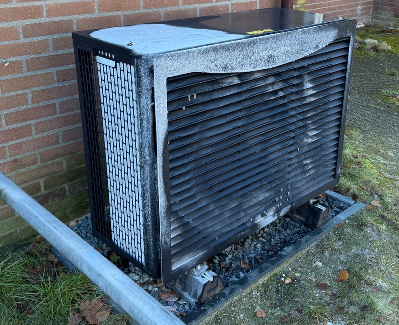

Afgelopen nacht veel defrosts.
Boven nul, wel mistig.
Gisteren nergens last van.
Afbeeldingslocatie: https://tweakers.net/i/oKLWZNdD1Fupak21ovB_uXKmKHE=/800x/filters:strip_icc():strip_exif()/f/image/6AoVWfuCu5fIuCCB9J65UCwm.jpg?f=fotoalbum_large
  • Mr Black
  • Registratie: November 2024
  • Laatst online: 05-08 16:34
pentaw1nz schreef op dinsdag 25 november 2025 @ 18:09:
Tja, met een dauwpunt gelijk aan de temperatuur wil het niet beter lukken. We moeten maar in Finland gaan wonen met hun kraak droge vorst. Toch, heel af en toe hier ook wel eens. Van de week stond in het oosten het dauwpunt op -9 gr. Toen was het inderdaad een gladde curve.
Bekijk ik echter jouw curve over de nacht dan zie ik een bescheiden opgenomen vermogen. Ik schat in dat je de woning makkelijk op temperatuur kan houden. Mogelijk dat je in de nacht zelfs op Eco draait? Doe je dat nog niet dan is dat wel een advies om eens te proberen. Of, zoals ik zelf getest heb, met een vaste en lagere SET op SLUITING dan volgens de temperatuur gekozen zou zijn. Dat leverde ook wel eens helemaal geen defrost op maar wel een betere cop en uiteraard wel één graad lagere temperatuur. Dat kan overdag meestal makkelijker ingehaald worden.
Het moet wel je hobby zijn om daar zo mee bezig te zijn >:)

  • pentaw1nz
  • Laatst online: 22:51
Mr Black schreef op dinsdag 25 november 2025 @ 21:46:
Ik draai op vaste set temp, 27 of 28 afhankelijk van buiten en binnen temperatuur.
Eco draai ik als het warmer dan 2 graden is.
  • frjentsjer
  • Registratie: November 2018
  • Laatst online: 26-11-2025
WimVeendam schreef op vrijdag 21 november 2025 @ 21:47:
Wij hebben ook een onderhoudscontract Gold. Daar hoort een jaarlijkse inspectie bij. Toen eind deze zomer het eerste jaar bijna voorbij was, stuurde Adlar een factuur voor "jaarlijkse verlenging" à € 199. Ik heb gebeld om te vragen wanneer ze dan langs zouden komen voor controle. We hadden namelijk nog nooit enig onderhoud gehad. Bleek dat ze zelf al een datum en tijd ingepland hadden, maar zonder overleg en zonder dat aan ons te laten weten. Communicatie is echt een probleem bij deze firma.
Het onderhoud bleek vervolgens te bestaan uit afstoffen, blaadjes weghalen, software checken en drie kwartier koffiedrinken. De monteur schoof nog een iPad voor onze neus met TrustPilot open en de vraag om direct even een recensie te schrijven. Heel merkwaardig. Kort daarop stuurde Adlar een factuur van € 75 voor "voorrijkosten" vanwege "extra werkzaamheden", waar dus helemaal geen sprake van was.
  • LongTimeAgo
  • Laatst online: 18:19
frjentsjer schreef op woensdag 26 november 2025 @ 10:52:
Ik heb ook nog steeds geen belletje ontvangen. BInnenkort maar even bellen...
Raar.
Ik blijf dit ook vreemd vinden.
Ik heb het idee dat ze de onderhoudscontracten uitgekleed hebben en daarom maar extra nietszeggende zaken er bij hebben gezet waardoor de gold en platinum 'extra bolletjes' lijken te hebben. Ik heb namelijk specifiek gekozen voor Zilver destijds omdat die gewoon goed aansloot bij alles en ze 5 jaar lang ondersteuning moeten bieden.
Die "Hybride zekerheids controle" zat er namelijk weldegelijk in, maar viel gewoon onder het jaarlijkse onderhoud. Tevens de garantieverlenging tot 5 jaar zat ook bij zilver. Ik ga de originele papieren weer even terugzoeken.

Op het bedieningspaneel van mijn Aurora III (maandag geinstalleerd) druk je op de '...' en dan navigeer je met de pijltjes toetsen naar: user config --> wlan ... en dan klik je 2x op de bevestigen (v-toets). Nu moet de thermomax jouw WP kunnen vinden.
Het is mijn wel gelukt om deze te koppelen aan de thermolife app maar nog niet aan de tuya app, heb hier ook nog niet echt de tijd voor genomen.
Waarschijnlijk de aurora III een gerebrande AXEN warmtepomp

LongTimeAgo schreef op vrijdag 28 november 2025 @ 15:39:
@jansenpam ik ben stiekem wel benieuwd... En bij gebrek aan een Aurora III forum lijkt me het ook geen probleem: Kan jij een foto maken van jouw paneeltje? Ziet die er anders uit?
Het is het paneeltje van deze foto:
https://www.axen-heatpump...to-water-heat-pump-8.jpeg

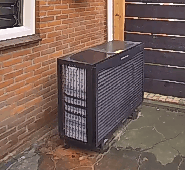

Ik blijf wel veel defrosts houden voor mijn gevoel. Zojuist weer, buiten 5 graden en vochtigheid 79%.
Sinds vannacht in totaal nu 5.
Afbeeldingslocatie: https://tweakers.net/i/tRTMGhJnHtAkKmTKCfVtf1cmj_M=/x800/filters:strip_icc():strip_exif()/f/image/bkVlBvkPaEOA8lHywFqSFOap.jpg?f=fotoalbum_large
De WP is bij de defrost met deze temperaturen vrijwel nooit egaal bevroren.
Afbeeldingslocatie: https://tweakers.net/i/bj67PRjcXRi_AOpZotkZPqhl7ZY=/800x/filters:strip_icc():strip_exif()/f/image/b4WK2bUnVKCj31SA5HbFJE3D.jpg?f=fotoalbum_large
Adlar heeft ooit de WP omgeruild omdat er eem defecte spiraal in zat. De WP die hier nu al een tijd draait bevriest bij echt koud weer wel volledig, dus hier noet het geval, maar ik blijf het opmerkelijk vinden.

Apart @pentaw1nz , ik heb net even gechecked, maar mijn laatste defrosts waren op 26 November, 4 stuks.
Ik denk dat locatie toch wel een grote factor is. Er staat weinig (koude) wind op mijn unit.

Als Buitentemperatuur onder een x waarde komt gaat de warmtepomp op een interval tijd van 45 minuten automatisch ontdooien .
Bij mijn ouders zelfs als hwt buitendeel niet is dicht gevroren :-(
[ Voor 22% gewijzigd door Ramon_1984 op 01-12-2025 11:36 ]
  • pentaw1nz
Ramon_1984 schreef op maandag 1 december 2025 @ 11:32:
Dit lijkt me niet het geval bij mij? Het is +5 en mijn interval is ook geen 45 minuten.
De unit is wel bevroren, maar niet gelijkmatig. Dat valt me ook op. Als het erg koud is bevriest hij pas volledig. Is dat bij jullie ook?
  • pentaw1nz
LongTimeAgo schreef op maandag 1 december 2025 @ 11:16:
Hier inderdaad wel aan de west gevel waar vaak de wind op staat. Maar ik kan me niet herinneren dat ik zo ver boven het vriespunt zoveel defrosts heb gehad. Geen idee of het vreemde bevriespatroon ook nog iets zegt.

Waar staat parameter P30 op ?
  • pentaw1nz
Ramon_1984 schreef op maandag 1 december 2025 @ 11:52:
Op 0
  • Ramon_1984
  • Registratie: November 2016
  • Laatst online: 02:03
Dat is smart, vreemd dat adlar voor defrosten ook verschillen heeft in parameters.
Bij mijn ouders staat p30 op 1, timing .
  • pentaw1nz
Ik gebruik grotendeels de standaard instellingen.
Hier een aantal die raken aan defrosts. Maar zoals gezegd; Mijn unit had daadwerkelijk ijs, alleen in een vreemd patroon.
Zomaar de defrosts parameters aanpassen lijk me onwenselijk. Helemaal met P30 al op 0 = 'smart'
Afbeeldingslocatie: https://tweakers.net/i/nV57SYFbUdUqekg_gbSqXgNPy0A=/fit-in/4000x4000/filters:no_upscale():strip_exif()/f/image/nxyZ6oZIDC8pOUGBOOmol27e.png?f=user_large

Hier ook regelmatig defrosts, vandaag al 7. Het ding vriest ook vrijwel helemaal dicht dus het zal wel nodig zijn. Hij staat hier redelijk vrij, tegen de noordgevel van het huis. Temperatuur buiten is dik 6 graden en relatieve luchtvochtigheid van 77% nu.
Ook de warmtepompboiler die met in- en uitlaat naar buiten aangesloten is heeft met defrosts te maken.
Zo gezegd, zo gedaan.
  • pentaw1nz
reiker schreef op maandag 1 december 2025 @ 12:54:
Ben wel benieuwd wat 'vrijwel dicht' is bij jou. Als het lukt, kun je misschien een keer een foto maken?
Maar het zal idd met het weer (lees; vooral luchtvochtigheid) te maken hebben.
Het is al ouder geweest dit jaar, en toen had ik minder defrosts.
Mijn WPB heeft inlaat vanuit zolder, en nog nooit een defrost gehad sinds hij er staat :D
@pentaw1nz je schrijft dat het 5 graden is, maar was dat de hele nacht zo?
Zelf heb ik 8 defrost’s gehad. Meestal om het uur in de nachtperiode op SET 28 gr. zo een beetje gelijk aan de door jouw gebruikte watertemperatuur. Om 7.00 uur gaat die van Eco naar Standaard en op een SET van 31 en was om 10.00 uur hier ook nog de laatste defrost. Toen was het al 4 graden en dauwpunt 2 graden. Maar veel belangrijker; de gevoelstemperatuur was -2 gr. Dat is naar mijn idee de oorzaak van een ogenschijnlijk onnodige defrost.
ik vind dat je uit moet gaan van de gevoelstemperatuur en het dauwpunt, want dat voelt het huis en je warmtepomp ook! Jouw defrosten uit jouw bericht lijken mij niet vreemd. Mijn wp hangt ook in de volle wind op twee hoog, bij jouw lijkt het op één hoog maar wel min of meer vergelijkbaar.
Wel raar zijn die delen / banen die niet bevroren zijn. Zoiets heb ik op onze wp nooit gezien. Mijn P30 staat op 0= smart. Defrost en bevriezen klopt altijd met elkaar.
Ik zou, als dat zin heeft, de foto opsturen naar Adlår. 8)7

@MrBlack vorige WP had een onderdeel dat NOOIT bevroor. En waar uiteindelijke dikke klompen ijs aan bleven zitten.
Wp is toen omgeruild.
Deze nieuwe laat met mild weer dus deze patronen zien, waarbij 3 banen vaak geen ijsvorming hebben.
Is het kouder zoals een aantal dagen terug, dan is mijn unit wel volledig bevroren en defrost ook netjes weer op alle banen. Het is dus geen defect. Wellicht wel sub optimaal??
Heb er e.e.a. over opgezocht, en het zou kunnen komen door verschillen in doorstroming van het koudemiddel per circuit achter de condensor.
Als een circuit helemaal verstopt zou zijn, zou het nooit bevriezen. Dat heb ik dus niet.
Het kan ook te maken hebben met koudemiddel, maar deze units komen allemaal af fabriek al voorgevuld en Adlar doet daar niets mee
Dit was vorige week . En hij is ook wel eens 100% bevroren geweest.

In de Homey app is een nieuwe geavanceerde flow action card geïntroduceerd voor o.a. dynamische steltemperatuur curve bepaling.
Afbeeldingslocatie: https://tweakers.net/i/_IOgEBIln2vegoiU_ibAy0Ybv3g=/800x/filters:strip_exif()/f/image/aPJABPuh4ozvCcHA5vkt7ZRw.png?f=fotoalbum_large
Het kaartje is generiek van aard. Elke regel vergelijkt (groter dan, kleiner dan, gelijk, ongelijk, etc) de numerieke invoer met een grenswaarde voor bepaling resultaat. Een matchende regel levert de berekende uitvoer op.
De opzet en toepassing zijn geïnspireerd op het algoritme dat @BerndGaykema _/-\o_ heeft opgesteld om de stookwaarde dynamisch te bepalen op basis van de buitentemperatuur.
Afbeeldingslocatie: https://tweakers.net/i/jnnwlbjN_QgTGO0Zvwg9t0rfCYY=/fit-in/4000x4000/filters:no_upscale():strip_exif()/f/image/XXCERrZnDEzuH5FhCcvVsVlo.png?f=user_large
[ Voor 3% gewijzigd door azaden op 02-12-2025 23:06 ]
  • Destynx
  • Laatst online: 00:28
azaden schreef op dinsdag 2 december 2025 @ 21:27:
De Homey app heeft een nieuwe geavanceerde flow action card geïntroduceerd voor o.a. dynamische steltemperatuur curve bepaling.
Ik wil @azaden bedanken voor zijn mooie werk, dit zorgt er voor dat wij qua software toch een stapje voor lopen op de meeste andere warmtepompen. Er zijn er maar weinig zo goed aan te sturen via Homey als de Adlar door het werk van @azaden!
