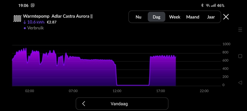

Adlår Castra Aurora 2 Warmtepompen ervaringen

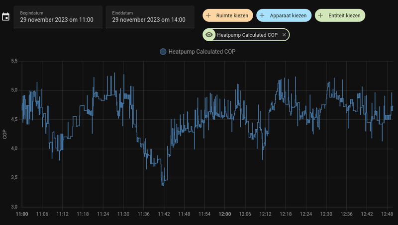

Dit is via Homey . Daar heb ik een device aangemaakt dat alle waardes van de Adlar via de Tuya cloud koppeling live update , de kwh meter , de thermostaat waarde van tado die de pomp triggerd om aan te gaan en de buitentemperatuur in 1 device overzicht maakt . Voordeel is ook dat deze ook mooie statistieke in het grafieken overzicht van Homey maakt en zo dus heel inzichtelijk is wat er gebeurd.
Alle die flow rate nog..... Want dan kan de cop ook live berekend gaan worden .

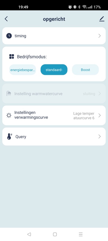

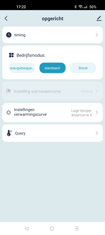

Vandaag de WP in bedrijf gegaan, LT stooklijn 4.
Vanmiddag al gestookt van 18,5 maar 20, ben benieuwd wanneer die stopt ;)
Doet er niemand wat met timing functie in de app?Afbeeldingslocatie: https://tweakers.net/i/Yey5AvKQD8FqqBUZ2ts5n6muWj8=/x800/filters:strip_icc():strip_exif()/f/image/II9i3jnIWqIbmRptgGFUceqi.jpg?f=fotoalbum_large

  • Johan H
  • Registratie: April 2023
  • Laatst online: 21:16
steefweer schreef op vrijdag 24 november 2023 @ 17:15:
Doet er niemand wat met timing functie in de app?[Afbeelding]
Ik zie dat je in android wat meer knopjes hebt dan met ios…. Dat is toch ook de smart life app?
Timing doe ik niets mee, je kan hem er alleen maar mee uit en inschakelen, zou willen dat je eco in kon plannen, nu vergeet ik dat nog wel eens aan of uit te zetten!
Geschakelde woning 1990 146 m2 standaard geïsoleerd, HR++ glas vloerverwarming beneden 55 m2, boven standaard radiatoren. Aurora II 6 kW op het zuiden aan 1e verdieping sinds maart 2023. Jaarverbruik ca. 1.600 kwh, zonder cv hulp.
  • steefweer
  • Registratie: Oktober 2020
  • Laatst online: 26-08 13:52
Klopt indd. Welke momenten gebruik je de eco stand?
Ik kan via timing hier wel een keuze in maken Afbeeldingslocatie: https://tweakers.net/i/OX0s0jhtQLGJWdda3T-UMCS0azU=/x800/filters:strip_icc():strip_exif()/f/image/DnDyMhesJZlMs8Rw1QBNzAz6.jpg?f=fotoalbum_large
[ Voor 80% gewijzigd door steefweer op 24-11-2023 19:40 ]

‘S nachts zet ik hem op eco met de intentie om het koeler te laten zijn dan overdag. In de praktijk merk ik daar niet zoveel, zo niet niets van. ‘S morgens zet ik hem weer op standaard.
Wel is duidelijk waarneembaar dat de propellor minder hard draait, echter heb ik sowieso geen last van lawaai.
Kan ook best zijn dat je een andere firmwareversie in je pomp hebt?

Als je in de app voor Eco kiest zie je op het bedieningspaneel de nacht modus (stille modus) aan gaan. Deze app is niet specifiek voor deze warmtepomp gemaakt en daarom is de knop denk ik wat misleidend.

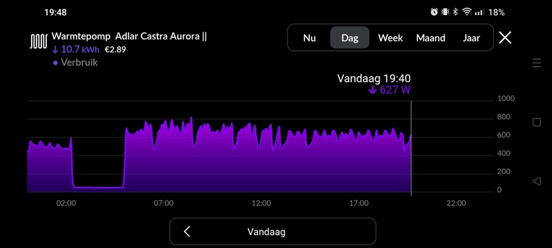

Ik zit nu ook al een aantal dagen op lt5, soortgelijk stroomverbruik met jou laatste plaatje.
Ondank de temperatuur was het wel waterkoud vandaag en heeft ding hele dag staan draaien.
Alleen tussen 12 en 14u niet. Kan maar zo zijn dat die morgen dan weer nagenoeg niets doet, we gaan het zien……

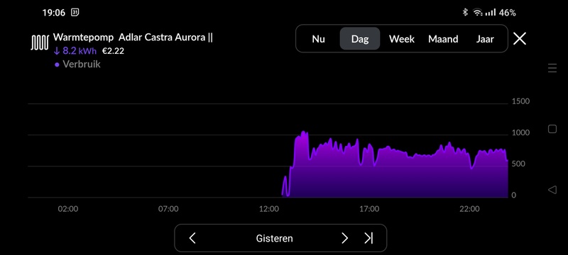

  • steefweer
Bedankt voor jullie input. Ik vind het wel gek dat de thermostaat niet leidend is. Mij is geadviseerd thermostaat op 10 graden te zetten en puur op basis van stooklijn de temperatuur te bepalen. Echter was het nu weer 21+ dus heb de WP de app uitgezet.
Op welke basis bepaald de WP dan een aantal uur uit te schakelen en weer san te springen zonder dat deze dit doet op basis van ruimtetemperatuur?
Je zou toch willen dat de WP zegt 20 graden ; even uit, 19,5 graad; weer aan tot 20. Daarnaast dat deze slimmer wordt en weer dat bij bijvoorbeeld 5 graden dat hij bijvoorbeeld ongeveer 2u aan moet en niet dag en nacht doorgaat?
Nu de nacht in met 21 graden en morgen weer aanzetten op stooklijn 7 LT zonder eco/nachtmodus.
[ Voor 21% gewijzigd door steefweer op 26-11-2023 01:48 ]

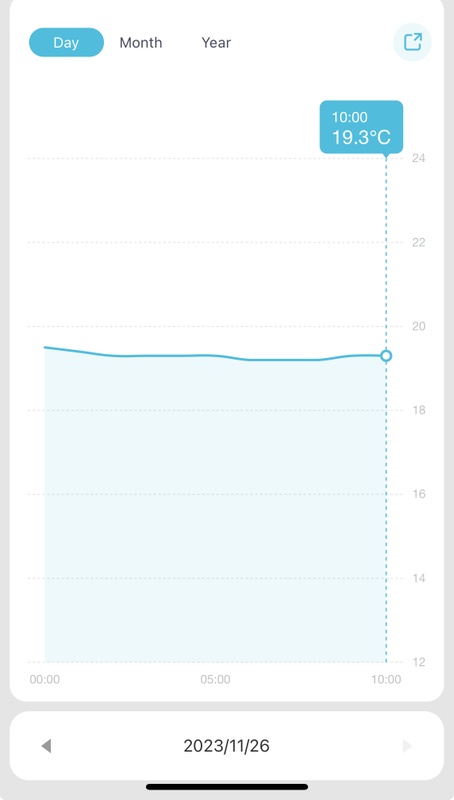

  • Johan H
Ja dat schijnt het systeem nou eenmaal te zijn om zo zuinig mogelijk te verwarmen. Was/ is voor mij ook best even wennen, vooral omdat ik het ‘s nacht liever wat koeler heb. Goede nieuws voor jou is dat, omdat je het nu te warm hebt, je stooklijn omlaag kan en dus zuiniger kunt verwarmen.
Als je eenmaal de bij jou passende stooklijn hebt gevonden, blijft de temperatuur best stabiel in huis!
Als je de stooklijn aanpast, geef het dan wel tenminste 24 uur, liefst langer de tijd om even het effect af te wachten, volgens mij kun jij wel bij de laagste beginnen.
Misschien moet je ook eens even bij Parameter 116 en 26 kijken, als die beiden op ‘0’ staan (dat is volgens mij fabriek af) dan wordt het ook best warmer in huis. Volgens mij doet Adlar zelf tegenwoordig standaard 116 op 1 en 26 op 5, dat was bij mij in elk geval zo.

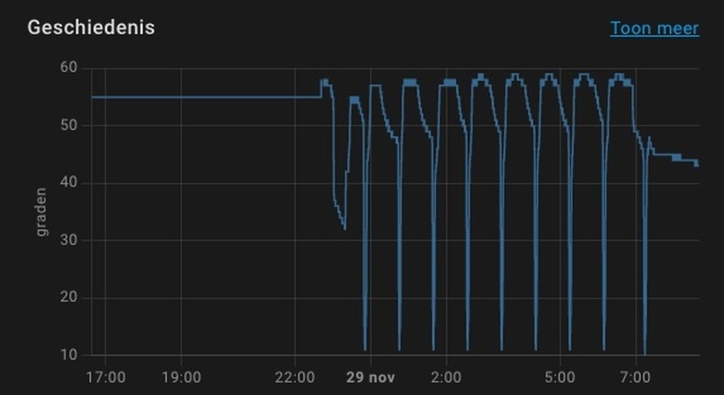

Home Assistant
Bij de installatie heb ik de WP gelijk in Home Assistant gezet. Ook de groep waarde WP op zit voorzien van een kWh meter. Verder heb ik temperatuur sensoren geplaatst op de aanvoer en retour van de WP. Het enige wat ik mis is nog een eigen flowmeter. Vanuit de Local Tuya integratie is het mogelijk de flow waardes uit de pomp te lezen maar ik geloof die waarde niet helemaal. Op dit moment gebruik ik die flow-waardes wel om de COP te bepalen (en tevens hoeveel kW aan warmte het huis in wordt gepompt).
Bij ingebruikname kwam ook naar voren dat we nog geen goede thermostaat hadden. Het 'rondje' zou de beste oplossing zijn. Deze draadloos kunnen werken met de ontvanger die dan in de WP moet worden geïnstalleerd. De ontvanger is niet meer dan een aan/uit schakelaar dus ik vroeg of ik dit kon ontvangen door een eigen relais board, dat was mogelijk. Ik heb de WP voorzien van een ESPHome met een relais erop. Hiermee kan ik de WP in de thermostaat stand zetten.
Afgelopen weekend ben ik nog een stap verder gegaan. Ik heb de Stooklijn berekening naar Home Assistant gehaald. De WP draait nu structureel in de 'thermostaat stand' en krijgt de gewenste temperaturen vanuit Home Assistant. Dit geeft mij de mogelijkheid om de stooklijn makkelijk aan te passen. De keus voor de 'thermostaat stand' omdat als deze weg valt, de WP weer terug valt op zijn eigen stooklijn (die ook prima werkte).
Return on investment
Ik probeer alles terug te brengen naar graaddagen om zo te kijken hoeveel gas er gebruikt zou zijn en hoeveel kosten dat dan scheelt met het stroom. Daarbij moet ik wel zeggen dat we nu meer verwarmen dan voorheen op gas (hal en buikeuken vloerverwarming stonden op 15 graden, dus bijna altijd uit, wordt nu gewoon meegenomen door de WP). Dit heb ik nog niet verwerkt in Home Assistant maar gaat er wel komen.
Met de huidige instellingen hik ik rond de 0,9 kWh per graaddag graad.

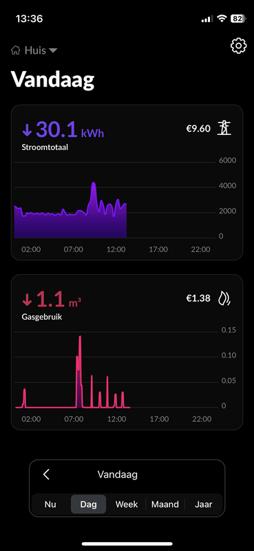

  • Jasperkoot
  • Registratie: Juli 2022
  • Laatst online: 18-05-2024
Afbeeldingslocatie: https://tweakers.net/i/iIWIMFRuTMwoCXjb3umaAot09Us=/x800/filters:strip_exif()/f/image/tQNoWGYsLP7VusgEvPSvJ1o5.png?f=fotoalbum_large
Dit kan toch niet de bedoeling zijn..
Alle verdelers geven 30graden aanvoer en 30 graden retour aan (3 verdiepingen alles vloerverwarming) die pomp blijft maar rond de 2000watt stampen en verlaagd 0.
Vroeger kwam ik op zo’n 7/8 m3 per dag uit. Op afstand bepaalde parameters aangepast maar gaat van kwaad tot erger. Hier iemand met verstand?
Thermostaat geeft 19 aan. Ingesteld op 17,5

Afbeeldingslocatie: https://tweakers.net/i/lva4uaRd8BBOj4kNKjOz-R7FnJ8=/x800/filters:strip_exif()/f/image/24MaXD1kB7w8OhdqiqW0ulwL.png?f=fotoalbum_large
Actuele situatie…
Trek er ong. 300watt af voor standaard huis gebruik

Ik snap er ook echt niets van.
ook als ik de thermostaat op 15zet... staat ie keurig 2845watt te verbruiken om Inlet temp: 27C en Out let Tem: 30 graden te krijgen.

Weet je wel zeker dat dit verbruik van je warmtepomp weg komt? Ik zie dat het kwh gebruik van je huis is dus hier kan behoorlijk veel ruis in zitten.
Ik heb zelf pompAO van dewarmte maar dat is onder de motorkap precies de zelfde als jouwe. Met aanvoer temperaturen die jij beschrijft kan er geen hoger verbruik dan 1,4 a 1,5kw per uur uit komen.
Heb je nog een buffervat met elektrisch spiraal in je systeem? Of heeft de Adlar een extra ingebouwde heather?

Je bedoeld dat temperatuurlijntje
Ik heb van Ali (Amazon heeft ze ook, maar duurder) gewoon een flink aantal wifi temperatuurmeters gekocht en her en der in en om het huis, zelfs 1 letterlijk aan de onderkant van de wp geplakt. Dan heb je ook een beetje een beeld bij wat voor temperaturen buiten dat ding aanslaat.
Zie hierboven wat mensen waar ding hele dag staat te draaien, bij mij ook al 2 dagen, maar de gevoelstemperatuur is dan ook onder nul op het moment. Binnen blijft het wel lekker constant hoor!

  • Johan H
Harabru schreef op maandag 27 november 2023 @ 21:15:
Bedoelen jullie: bedrijfsmodus energiebesparing?
Ja deze:
Afbeeldingslocatie: https://tweakers.net/i/YTZNc_bpNE0kLPtpOQPjos2EmHw=/x800/filters:strip_icc():strip_exif()/f/image/1nHyMwPjWjJFFh5umQ8eNnWe.jpg?f=fotoalbum_large

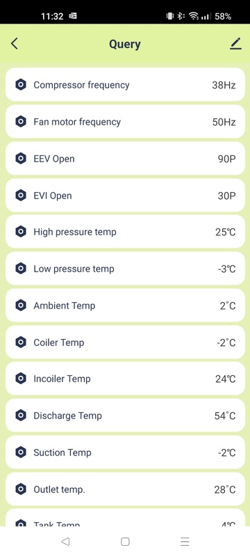

Ik ga ook graag ernaartoe werken om 's nachts dan niet te hoeven draaien. Wellicht dan overdag een stooklijn hoger, maar zeker met lagere nacht/ochtend temperaturen zie je een hoger verbruik (want lagere buitentemperatuur/hogere outlet/aanvoer temp). Heb overigens geen last van het geluid en ben afgegaan op hetgeen hier vermeld is over de Ecostand/nachtstand (hogere slijtage). Daarom laat ik hem nu maar gewoon op std.
Je kan wellicht in de smartlife app onder instellingen (opgericht) > query kijken wat het doet met de vermogens?
Afbeeldingslocatie: https://tweakers.net/i/44IhB76O8mYeJg5DWsSCoDi1ojc=/x800/filters:strip_icc():strip_exif()/f/image/gMQPJJyjfbESwD1LGza1v3FP.jpg?f=fotoalbum_large
Afbeeldingslocatie: https://tweakers.net/i/GgTaSg18O-VbCznRDWZSQ_Xcd7w=/x800/filters:strip_icc():strip_exif()/f/image/rzBex2cvEL0dzG4s5Dyb7Phq.jpg?f=fotoalbum_large

Constant 19+ graden in de woonkamer. Op dit moment zelfs over de 20 graden als gevolg van de zon op de schuifpui, maar wp draait onvermoeibaar door, thermostaat trekt die zich niets van aan! Ik vind het wat lomp om hem daarvoor uit te (laten) schakelen, dus laat maar even gaan zo.

steefweer schreef op dinsdag 28 november 2023 @ 11:33:
@IJ Goed om te weten mocht het bij andere voorkomen.
@Johan H ik heb geen overcapaciteit op PV dus moet gewoon lappen ;)
Maar dat zijn mooie waardes :)
Wat heb jij een mooie uitgebreide app, denk toch echt dat dat aan de firmware van de wp zelf ligt.
Nog niet echt duidelijkheid van Adlar hierover.
De zonnepanelen moesten natuurlijk ook betaald worden, dus tenminste dat deel van die installatie moet je natuurlijk wel bij de investering van de wp optellen en als totaal uiteindelijk terug verdienen.

Ik vond het al vreemd dat ik de overzichten nooit eerder in screenshots terug gezien had ik dit topic.

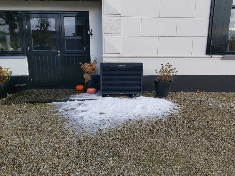

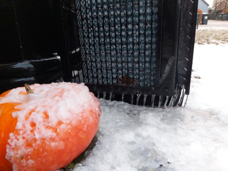

Zaterdag gaf ik een feestje, we kennen allemaal de beperkte koelkast ruimte.
Paar kratjes onder de WP helpt zeker, ondanks dat buitentemperatuur al laag was nu ;)
Ik vind het bizar hoeveel water dat ding loost. Kan me niet voorstellen dat dit zonder afvoer aan een gevel hangt, of je voegwerk ligt er over 5 jaar uit.Afbeeldingslocatie: https://tweakers.net/i/saOG1VCJvT4Dd3Pih5kDWAZW3eM=/800x/filters:strip_icc():strip_exif()/f/image/6YPmF3cK9L6bKJ64xGBr9dGA.jpg?f=fotoalbum_large

steefweer schreef op dinsdag 28 november 2023 @ 12:33:
Ik vind het bizar hoeveel water dat ding loost. Kan me niet voorstellen dat dit zonder afvoer aan een gevel hangt, of je voegwerk ligt er over 5 jaar uit.[Afbeelding]
Volgens Adlar is er maar 1 app versie, dus moet het m.i. met de firmware van de wp zelf te maken hebben. Krijg hier niet echt echo op. Waarschijnlijk komen ze fabriek af gewoon telkens met de laatste software versie, zal die van jou wel wat later gebouwd zijn. Via de app geeft die in elk geval aan dat er geen update is, maar het is maar de vraag of die ota ondersteund.
Ik zie inderdaad ook wel wat water er onderuit komen en ook al meer over gelezen. Zal wel met de principe werking te maken hebben denk ik.
Gelukkig hangt die boven dak bijkeuken en stroomt het zo via het bitumen de regenpijp in.

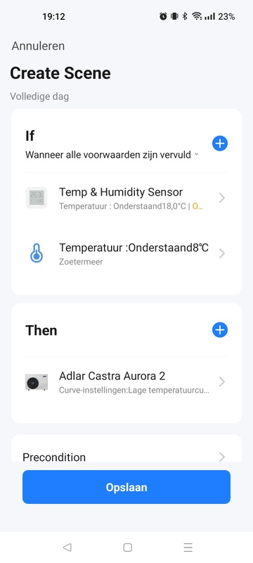

Is het zo dat bij temperaturen onder 0 de WP niet lang mag uitschakelen ivm bevriezingsgevaar en het eigenlijk normaal is dat een LW warmtepomp gewoon hele dagen 24/7 draait op een zuinige stooklijn?
Vandaag kom ik op 14 KW uit, wat super netjes is, maar blijf het raar vinden in m'n hoofd dat dat ding nooit uitgaat. Hoe zien jullie dat?
Been there, done that.
Aan de gevel is prima, zonder afvoer wordt dat hem idd niet. Dan had ik vanochtend op de schaatsen de oprit afgemoeten.
Oplossing kan vrij simpel:
- 3/4 elektrapijp sok
- Van die witte CV pijp
- Sok ff warmstoken en over de afvoer van d pomp heen schuiven
- Witte pijp in sok
- Witte pijp netjes wegwerken, is bij mij naar binnen gebracht voor de CV afvoer

Lijkt me dat er een verschil is tussen uit (stroom eraf) en uit (niet verwarmen). Het valt mij op dat het standby stroom verbruik omhoog is gegaan, Er wordt nu rond de 50 W verbruikt (ipv 14 W). Ik heb dat maar gekoppeld aan de huidige temperaturen. Dat er nu toch iets meer nodig is om alles rustig weer op te laten warmen.
Wat mij betreft mag hij hele dagen draaien als hij ver genoeg kan terug schalen. Vaak zit de slijtage in het opstarten dus als dat niet hoeft is het mooi. Maar hier niks over kunnen vinden of gehoord.

  • Kabouter77
  • Registratie: Oktober 2023
  • Laatst online: 24-02-2024

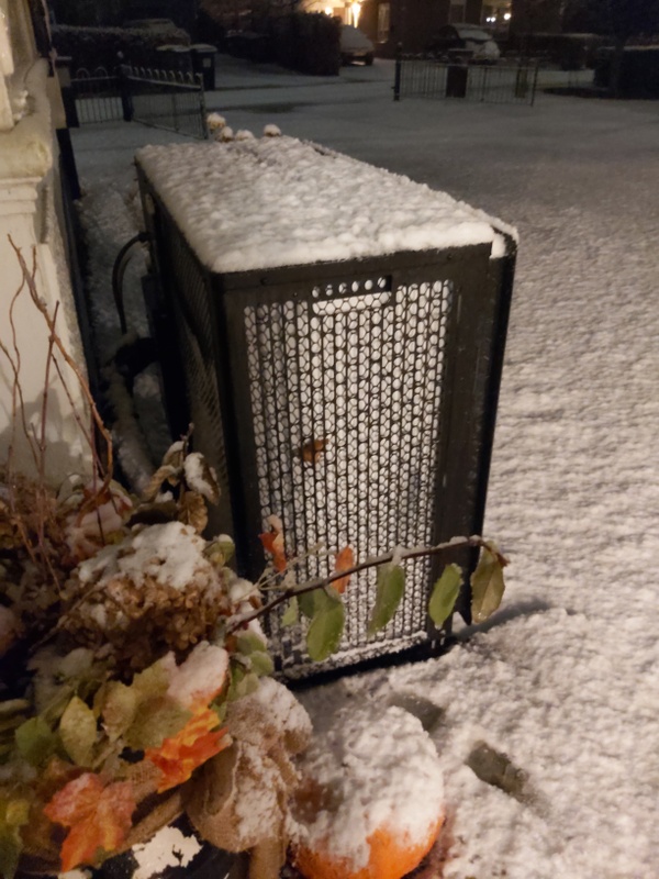

Ondanks de sneeuw en kou krijgt de warmtepomp alles nog warm. Ook zie je door het weer dat de pomp regelmatig defrost.
Afbeeldingslocatie: https://tweakers.net/i/AEYPceS2UglkNRXcV8PnQjk0XeU=/full-fit-in/4920x3264/filters:max_bytes(3145728):no_upscale():strip_icc():fill(white):strip_exif()/f/image/MufKBHAcRmdbiuYUehOn50us.jpg?f=user_large
Afbeeldingslocatie: https://tweakers.net/i/D6C4cu44YAdfYflSbOIvJ6Vtza8=/x800/filters:strip_icc():strip_exif()/f/image/MGS3vmh4J8j3UgylYKmbwo50.jpg?f=fotoalbum_large
Afbeeldingslocatie: https://tweakers.net/i/3MHLhlR7d0hLFkWSK5rgWr1719A=/800x/filters:strip_icc():strip_exif()/f/image/uw4PIOGO07DELILGDmNe83Kt.jpg?f=fotoalbum_large
Afbeeldingslocatie: https://tweakers.net/i/66GwWPyrZ6vELdjNRTanKYItgvU=/800x/filters:strip_icc():strip_exif()/f/image/al2h6akWjgLRZckb42mmB0BR.jpg?f=fotoalbum_large
Haha en de kinderen zijn blij want de sneeuw blijft liggen ;-)
Afbeeldingslocatie: https://tweakers.net/i/05NmRyYwG3vyH2HJ88k1iBb1RUQ=/800x/filters:strip_icc():strip_exif()/f/image/2Xv6fAfuBOCiqzqjj0wJGvNI.jpg?f=fotoalbum_large

steefweer schreef op dinsdag 28 november 2023 @ 22:44:
Weinig over te vinden
Ik zat gister op 16,5 kWh lt5, zit dan de hele dag op 19,5 graden. In principe als die 24 uur non stop draait bij gelijkblijvende binnentemperatuur, zou je zeggen dat alles in evenwicht is.
16,5 kWh is €5,61 = 4,63m3 gas, daar had ik het met de cv niet mee gered!
Toch in april, kwam ik bij -4 op 12kWh uit, maar zal wel iets met appels en peren zijn.

Kabouter77 schreef op woensdag 29 november 2023 @ 08:57:

m-ruiter227 schreef op woensdag 29 november 2023 @ 10:42:
Zeker voor de intergratie van Homey en het bereken van geavanceerdere waardes zoals COP zou ik toch echt de gegevens nodig hebben die sommige in het query veld in de smartlife app beschikbaar hebben.
Voor het berekenen van de COP zou ik niet uit gaan van de waardes die WP zelf beschikbaar stelt. Alle waardes die ik uit kan lezen zijn afgerond naar integers. De temperatuur die ik op verschillende plekken meet kloppen niet echt met de waardes de WP zelf registreert. Ik heb zelf nog geen flow meter op de leiding zitten dus bereken de COP nu op basis van de flowmeter van de WP zelf. Volgens mij zit het allemaal aan de hoge kant. Zou het toch onafhankelijk van de WP willen kunnen berekenen. Anders wordt het een gevalletje van 'Wij van WC eend ...'.
Afbeeldingslocatie: https://tweakers.net/i/ULPTeQZoYPxVYyJleTgehPKuqOQ=/800x/filters:strip_exif()/f/image/GY5WvrXtX0IVS4D92UwjG5PV.png?f=fotoalbum_large
  • m-ruiter227
  • Laatst online: 19:37
Ik ga er stiekem vanuit (eerder hoop) dat de waardes in de Tuya cloud die ik wil raadplegen niet zijn afgerond.
Maar deze waardes die jij dan in de query optie ziet , staan bij jou ook in de tuya cloud anders kan de smartlife app ze niet raadplegen.
Bij mij zijn deze waardes helemaal niet aanwezig.
Heb je zelf toegang tot de tuya cloud omdat je de waardes zelf al uitleest ? Misschien kan je de json file van het device delen, eens zien of een aanpassing daar op mijn device met die json een bitje omzet bij mij.
DIt is eerder al eens gelukt met een tuya parfume dispenser die ook alle opties miste anders dan aan en uit.
En heel benieuwd met welke waardes uit de query en hoe je de COP berekend.
Hoop dat je die wil delen ?

Wat @Kabouter77 zegt.
Waar ik mee begon:
Ik heb zelf temperatuur sensoren op de aanvoerleiding en retourleiding zitten in m'n CV hok. Verder een kWh meter in de meterkast. Ik mis dus nog een (water)flow sensor dus gebruik de waardes uit de WP (die pendelt tussen 14 en 16 l/min). Wanneer de vloerverwarming verdeler omgezet wordt naar een lage temperatuur verdeler vraag ik gelijk of er een flowsensor geinstalleerd kan worden.
Zie ook: https://www.familie-klein.../flowmeter-geinstalleerd/
Vanuit de Local Tuya intergratie krijg je een lijst met ID's. Ik heb de volgende gebruikt:
  • 1: WP aan / uit (moet eigenlijk nooit uit)
  • 2: Type verwarming (heating;floor_heating;cold)
  • 4: Requested temperature (is passief wanneer thermostaat uit staat, actief te veranderen wanneer thermostaat aan, of te veranderen wanneer 2 in floor_heating staat, cold nog niet uitgeprobeerd)
  • 5: Bedrijfsmodus (Normal; ECO; Boost)
  • 21: Inlet (is niet de water temperatuur van wat er instroomt, of het is een hele slechte sensor. De temperatuur komt wel aardig overeen met de temperatuur die bij mij de vloer in gaat).
  • 22: Outlet (een temperatuur maar waarvan precies weet ik niet)
  • 39: Water flow (gebruik ik om COP te berekenen)

Op het moment dat de thermostaat aangeeft dat het te koud is gaat de warmtepomp extra warm water produceren. Op dat moment kun je in de app de temperatuur aanpassen. In deze status draait de warmtepomp op dit moment. In plaats van zelf de temperatuur in de app steeds aan te passen omdat het te warm of koud wordt, gebruik ik Home Assistant om de temperatuur te regelen.
In Home Assistant heb ik een sensor gemaakt die op basis van de buitentemperatuur de gewenste water temperatuur berekent (de stooklijn). Als de buitentemperatuur wijzigt wordt de nieuwe gewenste watertemperatuur naar de warmtepomp gestuurd.
Ik ben er ook achter dat de 'vloerverwarmen' optie er ook voor zorgt dat je de temperatuur vanuit de app kunt instellen. Ik heb geen idee wat 'vloerverwarmen' verder doet.

Het is mij gelukt om hem in local tuya te krijgen.
Ik heb er voor nu even de invoer en de uitvoer temp van de warmtepomp in staan.
Ik zou graag de water flow willen kunnen uitlezen om inderdaad een COP te kunnen berekenen. Maar die zie ik er voor zover ik kan beoordelen bij mij niet tussen staan.
Ik heb trouwens ook geen "boost" bedrijfsmodus.
Wel gek dat ze dus toch lijken te verschillen (ik heb een 6kw)

Ja, dat idee heb ik ook. Lijkt alsof er verschillende firmware versies zijn. Heb zelf ook de 6 kW maar schijnbaar met meer parameters.
Mijn Adlar is in Juni dit jaar geplaatst , mogelijk een oudere firmware versie of model controller van de pomp.

Voor de boost en vooral het query veld in settings wat mist bij een aantal heb ik een bericht naar Adlar uit gezet. Heb zowel de laatste en de beta versies van de SmartLife app op ios, android en windows getest. Ze komen niet tevoorschijn.
Daarnaast valt me ook op dat @steefweer dat jouw app in de kleurstijl is van Adlar , heb je dat zelf gedaan of komt dat bij jou ook automatisch ?
Nop, niks gewijzigd, gewoon gedownload, account aangemaakt en dat ding gekoppeld

Alleen die Query pagina is geel.
Afbeeldingslocatie: https://tweakers.net/i/Wf6vHTaN9pi7UTYe0uox_NcZdJs=/x800/filters:strip_icc():strip_exif()/f/image/ZuZpOcc2hOjG7h1nehvQZ1XY.jpg?f=fotoalbum_large
Heeft iedereen een soort gelijk beeld van de WP vandaag?
Gister ging ik met 19,5 naar bed, gaat daf ding vervolgens snachts uit en is het 18,5... Nu werd het vandaag weer 19.en uiteindelijk na koken 20. Nu weer 19,5.
Verbruik is super netjes !
Stooklijn 6 lijkt juist, maar het is mij niet duidelijk waarom WP dat ding dan opeens uitzet. Overigens handmatig weer uit en aan gezet.
Herkennen jullie het beeld van de wattages en pieken/dalen?
Afbeeldingslocatie: https://tweakers.net/i/hRsyv9nw541IRjObAHW0uAHxUOA=/800x/filters:strip_icc():strip_exif()/f/image/HLxHqmZbL3bKhbt3Aj24fzC9.jpg?f=fotoalbum_large
Ik wil het mezelf niet te moeilijk maken en stoken beperken tot std. Stooklijnen en de smartlife app. Wil daarom een ondergrens en bovengrens inbouwen. Stooklijn 4 < 18 graden. Stooklijn 6 tussen 18-2,5 en boven >>20,5 stooklijn 8.Afbeeldingslocatie: https://tweakers.net/i/r1rijhO-LTr56nwHMn_46BLcP54=/x800/filters:strip_icc():strip_exif()/f/image/9Z2Xh1eqBZTY2NrQ6esMkKaG.jpg?f=fotoalbum_large
h3rj4n schreef op woensdag 29 november 2023 @ 08:45:
Nee, L26 heb ik geen idee. Die heb ik in het begin wel eens aangepast maar gebeurde niet zoveel. Staat bij mij als default op 5. De standaard voor L27 voor mij is 0. Beide waardes staan zoals ze stonden.
En gaat jouw WP dan zelf op standby of heb je dan handmatig gedaan?

Oke, dat is inderdaad wel iets meer dan ik zou hebben. Wellicht beter eerst aankijken wat je waardes zijn voor je een foute keuze maakt.
Ik wil het mezelf niet te moeilijk maken en stoken beperken tot std. Stooklijnen en de smartlife app. Wil daarom een ondergrens en bovengrens inbouwen. Stooklijn 4 < 18 graden. Stooklijn 6 tussen 18-2,5 en boven >>20,5 stooklijn 8.[Afbeelding]
Vraag:
Is het wenselijk of is het niet aan te raden vaak van stooklijn te wisselen? Of maakt dat geen bal uit?
Onderstaand trouwens mijn grafiek van vandaag, rond 17u zat ik even te kloten met de app ☺️
