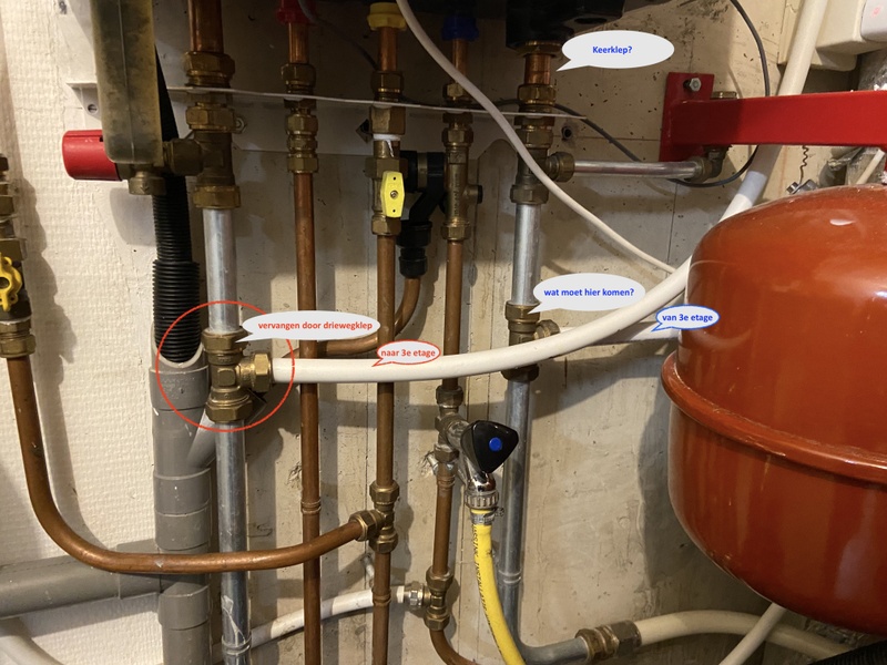

steefweer schreef op vrijdag 10 november 2023 @ 17:45:
Foto' installatie
Wel aangeven dat er een expansievat tussen moet, hadden ze niet mee. Daarnaast gevraagd of ze een magneetfilter willen plaatsen, doen ze niet standaard en hoort wat mij betreft wel. Die had ik zelf bog liggen.
Vuilafscheider plaatsen ze wel. Waren ZZPers namens Regiebouw Alphen ad Rijn, echt prima gasten, maar geen doorgewinterde diep gewortelde CV monteurs.
Ik begrijp niet helemaal wat ik zie:
Ze hebben geribbelde solar slang gebruikt als leidingen?
Wat is de diameter hiervan?
Ze hebben nog extra afsluiters geplaatst?
Zit er een bypass op de leiding?
Wat is de diameter van de extra koppelingen die allemaal geplaatst zijn?
Heb je nu 2 expansie vaten achter elkaar?
Je orginele installatie ziet er strak uit :)
  • Tim123
  • Registratie: Mei 2022
  • Laatst online: 03-11 23:17
Tim123 schreef op vrijdag 10 november 2023 @ 21:12:
Of is dat witte vat een buffer?
  • steefweer
  • Registratie: Oktober 2020
  • Laatst online: 03-11 12:34
Ik ga het proberen uit te leggen als semi leek.
Geïsoleerde 20 a 22mm geribbelde flexibele slang gebruiken ze voor 6KW en 10KW. M.i. is dit sws slag te klein.
Na mijn afsluiter komt hun afsluiter, want daar zit hun vuilfilter in, ziet er beetje bijzonder uit
Bypass aanvoer/retour schijnt in werking te treden bij 0,3 bar tegendruk zodat WP pomp in een kort circuit door kan draaien.
Alles door mij is 32 of 28, door hen alles 22 of die flex slang.
Één expansievat, één buffervat indd.
Mijn orginele installatie in functioneel;)

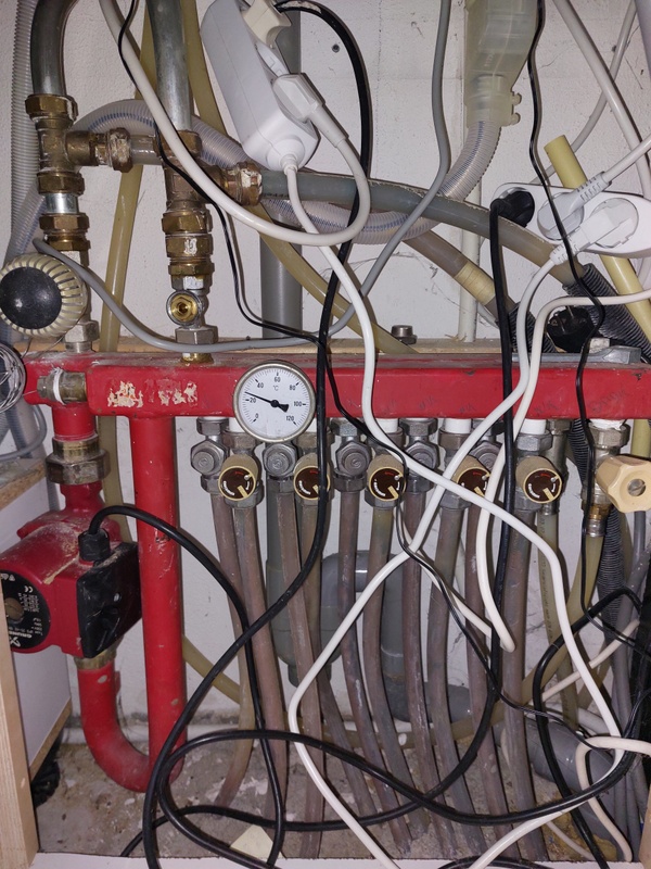

redcap schreef op dinsdag 7 november 2023 @ 15:23:
Het huis is van 1999 met ongeveer 188m2 vloeroppervlakte waarvan beneden nu ongeveer 100m2 vloerverwarming en boven nog 2 radiatoren in de badkamer en 1 op zolder (slaapkamers staan nooit aan). Toen we hier net kwamen wonen was het gasverbruik >2200m3. Elk jaar hebben we dat kunnen verlagen tot vorig jaar 1663 (toen kregen we vloerverwarming, maar stond de thermostaat ook nog lager vanwege de hoge energieprijzen). Sinds vorige week hebben we HR++ glas in de woonkamer, dat zou nog weer meer moeten gaan schelen. De warmtepomp is ook de 6kW versie. Ik zal eens kijken of er nog plek is voor de meter in de meterkast.
En al een meter besteld?
Geschakelde woning 1990 146 m2 standaard geïsoleerd, HR++ glas vloerverwarming beneden 55 m2, boven standaard radiatoren. Aurora II 6 kW op het zuiden aan 1e verdieping sinds maart 2023. Jaarverbruik ca. 1.600 kwh, zonder cv hulp.

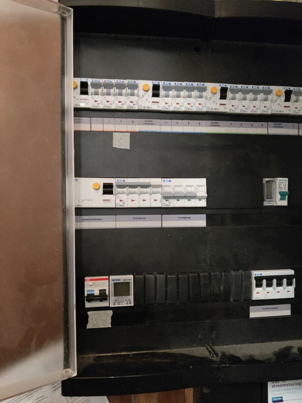

  • redcap
  • Laatst online: 09:50
Nee, nog niet. Er is gelukkig wel nog plek voor, maar werken aan de groepenkast vind ik toch wel wat spannend.
  • Johan H
  • Registratie: April 2023
  • Laatst online: 20:38
redcap schreef op dinsdag 14 november 2023 @ 11:01:
Het is een redelijk simpel klusje, maar het kan natuurlijk wel een beetje spannend zijn.
Zelfs als je het even laat plaatsen, zal het je vast niet de hoofdprijs kosten.
  • steefweer
Bij mij heeft een electricien het laatst gedaan omdat hij er toch was, met voldoende ruimte in je kast kost het denk 15 min.Afbeeldingslocatie: https://tweakers.net/i/Ir-n3H4fvij1eORNlJmQwVoa7xg=/x800/filters:strip_icc():strip_exif()/f/image/f3K5j4z4JrSLMuxywGs0lQNQ.jpg?f=fotoalbum_large

steefweer schreef op dinsdag 14 november 2023 @ 18:42:
Bij mij heeft een electricien het laatst gedaan omdat hij er toch was, met voldoende ruimte in je kast kost het denk 15 min.[Afbeelding]
Supermooie kasten zijn dit altijd, die installeer ik ook altijd, wel jammer van het ABB aardlekautomaatje waar alles EATON is :).

Ik hoor altijd dat Eaton een bagger merk is... Maar ach, de ene installateur zweert bij Intergas en de ander vervloekt het.

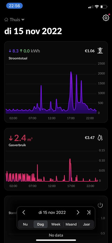

  • Harabru
  • Registratie: Oktober 2023
  • Laatst online: 07-08-2024
Die foto is van vorig jaar.
Verschil nu met stroomkosten en gasverbruik.
Vorig jaar 15 november vergelijkbaar weer met gisteren. Vandaar.

Wij hebben ook de Adlar Aurora II 6KW besteld. Voorlopig nog in combinatie met de Intergas HRE28/24 van 2016. Die gaat voor het warme tapwater zorgen.
Ff mijn woning voorstellen
Een moderne dijkwoning (een tussenwoning in een rij aan een dijk in Arnhem), gebouwd in 2006 en 190 m2 groot. Afgelopen jaar hebben we 1000 m3 gas verbruikt, waarvan circa 700m3 voor de CV en 300m3 voor tapwater en een gashaard.
In de woonkamer op de 1e etage hebben we 18 m2 wandverwarming (met panelen van Uniwarm) en op de 2e etage 7 m2 wandverwarming in een werkkamer. Er is verder geen vloerverwarming.
In de woonkamer zijn de radiatoren allemaal weggehaald, een gassfeerhaard zorgt voor bijverwarming op heel koude dagen. Vaak is een uurtje bijstoken dan al genoeg.
Verder zijn er in het huis nog 1 radiator op de begane grond die het trappenhuis verwarmd, en 3 op de 2e etage (slaapkamer, werkkamer en badkamer). Op de 3e etage is nadat de bouw voltooid was een opbouw geplaatst, van circa 30m2. Deze ruimte (de koudste van het huis) wordt momenteel weinig gebruikt en wordt verwarmd met een niet al te grote radiator.
De installatie
De CV ketel is in een aparte ruimte op de B.G. Van daaruit loopt een lange schacht helemaal naar boven. Daar lopen alle leidingen door en straks ook de warme en de retourleiding van de warmtepomp. Deze komt op het terras van de 2e etage te staan, waar ook de opbouw is. Vandaar is het 10 meter naar de CV ruimte. De schouw moet nog gebeuren, maar vooruitlopend daarop heb ik een vraag.
Mijn vraag
Ik denk erover om de radiator van de opbouw op de 3e etage aangesloten te houden op de CV ketel. Dan kan daar als het nodig is een hogere temperatuur naar toe. Het liefst wil ik dat doen met een driewegklep op de aanvoerleiding die van de CV komt. Zodat ik de keuze heb om de radiator van de 3e etage door de CV ketel te laten voeden of door de WP. Wanneer 40 gr. aanvoer van de WP dan niet genoeg is kan ik omschakelen naar de CV met bijv. 70 of 80 gr.
Mijn vraag is wat er dan rechts op de foto met de retourleiding naar de CV/WP moet gebeuren. Ook aansluiten met een driewegklep? In dat geval zal er een 2e expansievat moeten komen voor het WP circuit. Of is er een oplossing waarbij dat niet nodig is. Bijvoorbeeld het T-stuk zo houden en een keerklep onder de CV ketel monteren?
Afbeeldingslocatie: https://tweakers.net/i/1yi1B1cRKlWeG1cBlvzKE5to8WI=/800x/filters:strip_icc():strip_exif()/f/image/TlJ6MkBK6RgUhl9TQ75ss9hX.jpg?f=fotoalbum_large
Hybride aansluiten?
Ik zou natuurlijk ook de CV ketel in een hybride opstelling kunnen laten aansluiten. Maar ik heb gelezen dat ik beter de pomp en thermostaat van mijn wandverwarmingsverdeler kan weghalen voor minder weerstand. En dan moet de aanvoertemperatuur van de CV ketel laag blijven en wordt het op de 3 etage niet warm genoeg.
Ook krijg ik dan hogere kosten (€500 extra) en wordt goed inregelen lastiger.
Het zou mooi zijn als een eenvoudiger oplossing ook werkt. Het liefst met alleen een driewegklep zoals hierboven beschreven.
Graag jullie mening / ideeën. :?

Je zou de cv alleen voor die ruimte kunnen gebruiken, moet je daar ook de thermostaat aansluiten. Zal je denk ik wel moeten kijken wat voor vermogen je daar heen pompt en of je radiator dat kwijt kan. De rest van het huis met wp.
Maar dat zou wellicht duurder kunnen uitpakken dan wanneer je een hogere stooklijn (hogere temperatuur) water kiest. En of een echt goede laag temperatuur radiator in die ruimte plaatsen, zodat je er voldoende warmte afgifte hebt.
Als je van de cv af zou kunnen. Scheelt dat gas, vaste kosten, onderhoud en eventuele toekomstige vervanging en ruimte, eventueel voor warmtepompboiler.

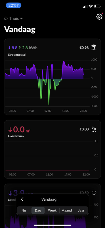

Waar komen die mooie overzichten vandaan, die hier zo nu en dan getoond worden ? Uit de Adlar app of moet je daar zelf iets voor doen?
  • Johan H
John Roos schreef op maandag 20 november 2023 @ 15:11:
Denk dat je de verbruiksgrafieken bedoeld?
Die komen uit de Homewizard app.
Een aantal gebruikers heeft een Homewizard kWh meter voor de pomp geplaatst, hiermee kun je perfect het stroomverbruik en stookgedrag van je pomp monitoren.
Een p1 meter is hierbij ook aan te raden. Moet je maar even op de site van Homewizard kijken, veel handige gadgets hebben ze.

Ik heb de informatie op de site van home wizard bekeken en direct de P1 besteld.
Dank voor de tip.
  • Rolfy
  • Laatst online: 30-10 21:23
John Roos schreef op maandag 20 november 2023 @ 22:09:
Dank voor de tip.
Ik hoop dat je ook meteen een Homewizard "energy socket" hebt meebesteld, anders krijg je nog steeds niet die mooie grafieken van specifiek het verbruik van je warmtepomp...
  • Johan H
Dank voor de tip.
Met de P1 zie je je hele verbruik bij elkaar, als je er nog specifiek de kWh meter bij installeert (voor je wp) dan zie je ook specifiek het gebruik van de warmtepomp.

Ik overweeg om een Aurora 2 6kW aan te schaffen. Ik wil hem als all electric bijna direct laten invoeden op de verdeler van mijn vloerverwarming. Daar zit ook een pomp op. Ik vraag me af of die pompen niet tegen elkaar in gaan werken. Iemand hier ervaring mee?
  • Tim123
roelof mulder schreef op dinsdag 21 november 2023 @ 22:54:
Wat voor verdeler heb je? Een mengende? Wellicht even een foto plaatsen.
  • roelof mulder
  • Registratie: November 2023
  • Laatst online: 03-08 07:33
Afbeeldingslocatie: https://tweakers.net/i/qCCHrHYM3qeDNX0lu7Akr1ndLHs=/x800/filters:strip_icc():strip_exif()/f/image/tL8pkZSvfYOLeci1hcsV9fo6.jpg?f=fotoalbum_large

Als je alleen deze vloerverwarming erop aan gaat sluiten zou ik de hele verdeler vervangen voor een pomp loze variant.
De pomp mengt namelijk aanvoer/retour water. Wat is je huidige aanvoer temperatuur?
die is ongeveer 30 graden
  • roelof mulder
Er zit nog een tweede verdeler op aangesloten, ook met een pomp maar dat is een nieuwere variant en die is op circa 8 meter afstand van deze verdeler geplaatst.
de temperatuur die aangegeven wordt op de thermometer op de verdeler is meestal rond de 23 graden, ik krijg de temperatuur circa5 graden omhoog als ik de temperatuur op de ketel flink hoger zet, maar dan stopt de ketel ook bij 42 graden aanvoertemperatuur.

Aanvullend
Das Verbrauch :-( er werd overigens gesteld dat de pomp pas vanaf -9 gas zou gaan verbruiken…(not)
Afbeeldingslocatie: https://tweakers.net/i/iIWIMFRuTMwoCXjb3umaAot09Us=/x800/filters:strip_exif()/f/image/tQNoWGYsLP7VusgEvPSvJ1o5.png?f=fotoalbum_large

  • m-ruiter227
  • Laatst online: 03-11 17:16
Harabru schreef op woensdag 22 november 2023 @ 08:40:
Gewoon even uit nieuwsgierigheid,
Wat is het verbruik deze dagen bij een full electric pomp bij jullie? En op welke stooklijn? En welke binnentemperatuur?
Hier 3 tot 7Kw per dag , wisselt een beetje. Lage Stooklijn 6 met heat temp op 40 graden ingesteld,
Woonkamer staat op 20 graden , na 21.00 tot 06.00 naar 18 maar is vaak in de ochtend nog 18.5 graden.
Bovenverdiepingen standaard 18 graden overdag indien iemand thuis anders naar 16 zoals dat ook in de nacht is van 21.00 tot 06.00 .
105m2 oppervlakte in huis, inhoud weet ik eigenlijk niet ga ik maar eens berekenen zodra ik de maten heb.
Gebruik nog normale radiatoren uit jaar 1972. Benedenverdieping de variabelen heat fan ventilatoren onder de radiatoren , rest van huis niet.
Vloer, spouw isolatie recent en dak gewoon met steenwol geïsoleerd 20 jaar geleden. Standaard dubbelglas ook een jaar of 15 oud.
Adlar draaid full electric , ketel alleen nog voor warm water ingesteld. Na de winter kan deze weg en komt er een Auer Edel Air 270 voor het douche en bad verkeer.
Iedere ruimte heeft zone regeling middels tado met smart thermostaten . Geen aanpassingen op de tado anders dan naar aan/uit gezet.
Volgende week gaan de temps naar onder 0 , ben erg benieuwd hoe goed de adlar nog blijft presteren.
Vindt het erg jammer dat de COP niet zichtbaar is of te berekenen omdat de flow ook niet door de adlar in de app uit te lezen is want dat zou helemaal mooi zijn.
Heb iig wel een mooi overzicht in m'n eigen device overzicht
Afbeeldingslocatie: https://tweakers.net/i/fGbFK6dH5OGwGFKcj2HuA1no86U=/x800/filters:strip_icc():strip_exif()/f/image/JDLwicht6sVgpTSSMR79hxw5.jpg?f=fotoalbum_large

m-ruiter227 schreef op donderdag 23 november 2023 @ 11:45:
Hoe heb je dat mooie overzicht gekregen/gemaakt?
