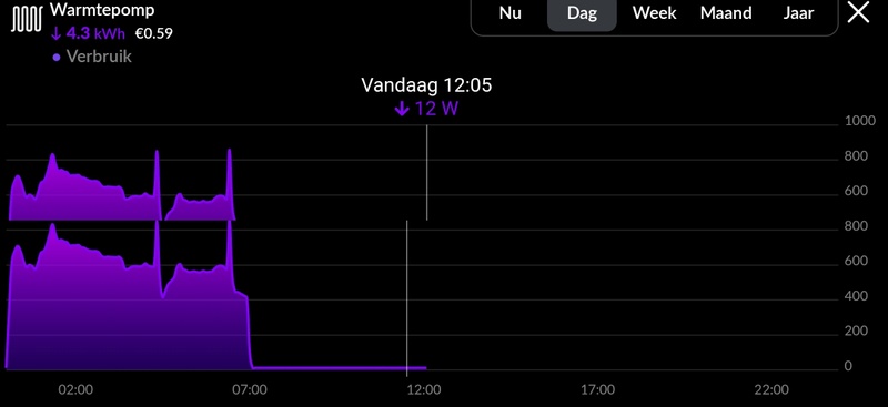

Markies! schreef op donderdag 31 oktober 2024 @ 11:32:
Ja die vraag had ik dus ook, maar geen antwoord op gekregen van Adlar behalve dat het beter werkt bij minder wisselende buitentemperaturen. Kon ik weinig mee.
Ik heb geen KWH meter dus heel precies kan ik het niet zien behalve wat de slimme meter geeft. Maar kan de dagen met run en zonder run wel goed vergelijken en kom dan op bijna 10 kWh aan verbruik.
Wat ik wel zie met die LT8 is dat ie door de set temperatuur te blijven verhogen dat de warmtepomp heel lang vol aan staat.

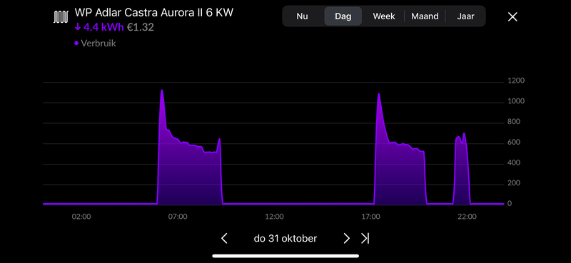

Om hier even op door te gaan, toelichting hoe de warmtepomp vandaag heeft gepresteerd. Vanochtend rond 5 uur was de temperatuur 19,3 graden met een instelling van 20 graden. Warmtepomp ging langzaam de set temperatuur ophogen rond 8 uur vanochtend is deze aangegaan. De temperatuur van 20 graden werd bereikt rond 13:00. De set temperatuur was toen inmiddels al 44 graden. Maar de outlet temperatuur nog maar 36 graden en inlet 32 graden. Pas rond 17:00 begon de warmtepomp terug te regelen. Het was toen inmiddels al 20,7 graden binnen. Rond 18:30 is deze uitgegaan en de vloer verwarming schiet wat door dus inmiddels 21,5 graden binnen.
Al deze tijd heeft de warmtepomp naar mijn gevoel 'vol vermogen' aangegaan.
Het verbruik kan ik morgen pas inzien, maar het zal flink zijn geweest. Ik zie hier bij veel mensen runs van een paar uur, niet 10 uur. Ik heb vloerverwarming met nog een mengverdeler dat niet ideaal is en bij een verbouwing komend jaar vervangen zal worden. Maar toch voelt dit erg inefficiënt.
Afbeeldingslocatie: https://tweakers.net/i/aSilRNluQ1uNR5-r0OcKoAT4JhM=/800x/filters:strip_exif()/f/image/M7LZtOdiUPH3eO1ctBi2uNF2.png?f=fotoalbum_large

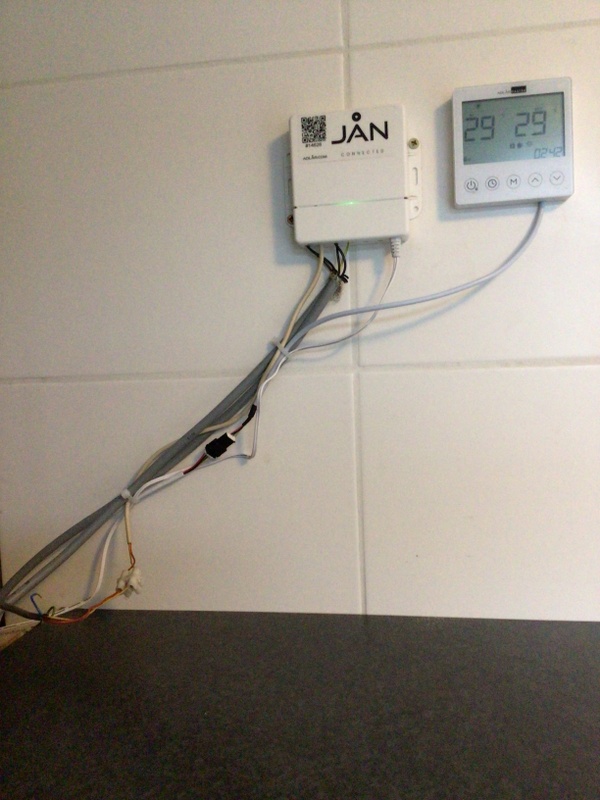

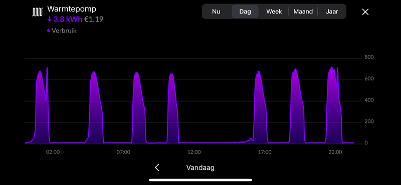

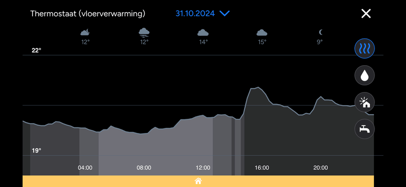

Ik heb mijn pomp twee weken geleden laten installeren (6kw - huis matig/goed geïsoleerd met beneden 80m2 vloerverwarming en radiatoren, boven alleen radiatoren). Hij werkt en de temperatuur is nu erg comfortabel gemiddeld 20,5 graden. De installateur liep de deur uit met de woorden: lekker op LT8 zetten en niets meer aan doen. Echter gebeurde er niets en werd het koud in de woning; 18,5 graden, terwijl de Tado netjes op 20 stond. Tado contacteren is vrijwel zinloos, aangezien je ze toch bijna niet te pakken krijgt; dus heb ik zelf de stooklijk op LT7 gezet. Werkt top, temperatuur is nu constant tussen 20-21 graden binnen.
Het verbruik valt me ook zeer mee. Gemiddeld 2/3 kwh per dag met gemiddelde temp van 13 graden buiten. Echter las ik wel dat de pomp idealiter lange runs zou moeten maken. Mijn p1 meter geeft aan dat hij tussen 1,5/4 uur steeds even aanslaat. Is dit normaal gedrag?
Afbeeldingslocatie: https://tweakers.net/i/LpBrwrkG7pKoF5rknp3m94CFY3E=/800x/filters:strip_exif()/f/image/iYkogfURwLhRaAW9co0JmbWz.png?f=fotoalbum_large
Afbeeldingslocatie: https://tweakers.net/i/ra_FpOshVrW2UYFnRc42HxmQ3mw=/800x/filters:strip_exif()/f/image/RqI0o3pmoxskSGnj7T1rJJMx.png?f=fotoalbum_large
[ Voor 11% gewijzigd door Thomashunter op 31-10-2024 23:40 ]

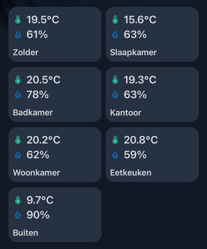

Dit is wat mijn adlar wp doet ZONDER die jan module, 10 kw in een vrijstaande woning, eigen installatie en de thermostaat ingezet als ruimte compensatie.

@Thomashunter ,
Wat er volgens mij gebeurt is dat de Warmtepomp de watertemperatuur op de set temperatuurs van de stooklijn houdt. Heb je de wp gekoppeld aan de smartlife app?
Bij mij is de WP (6kw) sinds maandag actief icm tado v3+ gekoppeld aan de Jan module.
Als ik LT8 selecteer duurt het een eeuwigheid voor de pomp naar een goede temp is gemoduleerd. Ik heb dit geen dagen getest om eea te laten 'inleren'. Ben over gegaan maar een andere stooklijn. Daarbij zie ik het zelfde beeld als jij ziet.
Ik heb ook een buffervat van 200 liter. Ik heb 6 ruimtes die via slimme thermostaatknoppen los van elkaar warmtevraag kunnen genereren.
Ik gebruik het tadosysteem nu alleen om de verschillende ruimtes aan te sturen. De thermostaat is niet meer gekoppeld aan de jan module.
Kort: ik zie in grote lijnen hetzelfde als jij, lijkt me normaal gedrag

@Booe52 klopt, ik heb het via de app ingesteld. Echter lijkt het mij ook niet helemaal de bedoeling dat we dagelijks kijken of de stooklijnen moeten worden aangepast bij warmer/kouder weer. Ben benieuwd wat de huidige stooklijn gaat doen bij lagere buitentemperaturen.. werkt momenteel overigens prima hoor! Alleen zou fijn zijn als je geen omkijken meer hebt op een gegeven moment.
  • Booe52
  • Registratie: Oktober 2024
  • Laatst online: 20-02-2025
@Thomashunter
Als het goed is vind je op een gegeven moment de juiste stooklijn. Idee is juist dat de de set temp zich aanpast adhv de stooklijn bij veranderende temperatuur.

Thomashunter schreef op donderdag 31 oktober 2024 @ 23:35:
Het lijkt er op dat de warmtepomp de warmte niet kwijt kan en dus snel weer uit springt omdat de retour temperatuur te hoog wordt.
Draai alle radiatoren boven eens dicht en zorg dat de pomp van de vloerverwarming (als je die hebt) aan staat op een lage stand. Benieuwd of je dan langere runs krijgt.

Ik weet niet of jullie ook een buffervat hebben. Zolang er geen warmtevraag is zal de temp jn het vst langzaam dalen en de pomp even inkomen om te temp van het buffervat weer omhoog te krijgen. Dat zijn in mijn geval de korte runst
  • Thomashunter
  • Laatst online: 12-08 10:38
@Destynx @Booe52 ik zal de radiatoren op de bovenverdieping uitzetten om te kijken of het inderdaad werkt. De vv-pomp ga ik op de laagste stand zetten, al zal deze binnenkort vervangen worden door een pomploze open verdeler. Dank voor de tips! Ik heb geen buffervat, op het standaard 20L vat na (maar geen grote voor echte warmteopslag).
Echter ben ik met zijn huidige werk ook hartstikke tevreden, aangezien de temperatuur heerlijk stabiel tussen 20/21 graden blijft en vrij weinig verbruik. Ik vraag me dus ook af of de huidige situatie ook gewoon prima is, aangezien hij niet enorm lange runs maakt, maar wel de temp goed beheerd.

@Thomashunter op zich is het prima wat je WP doet hoor. Men spreekt pas van pendelen als hij meerdere keren in een uur aan en uit gaat. Je hebt meerdere runs, allemaal langer dan een uur.
Het is gewoon zacht weer nu, dus hij heeft de set temp wat sneller bereikt.
Ik zou wel Adlar even mailen over de thermostaat sturing, want dat moet wel gewoon werken.

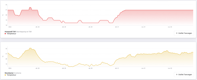

Update: De Pomp heeft vannacht niet onnodig zitten opwarmen.
Huis is keurig 19 graden gebleven en is vannacht van 20 graden gezakt naar 19,4 volgens de Shelly H&T.
De T6 heeft het leven opgegeven en lijkt nu al 2 dagen "20 graden" aan te geven zonder schommelingen...
En ik denk dat ik kan zien wat de (tijdelijke) "workaround" is van het 22:00 - 05:00 probleem.
Nu de tweede avond gezien dat de "set temp" om stipt 23:00 naar de 27 gaat, daar voor een half uurtje op blijft staan en daarna meteen weer terugvalt naar z'n originele Set temp. Is niet ideaal, maar het geeft geen problemen.
Nu even de thermostaat naar 19,5 graden gezet (terwijl hij zelf 20 graden aan geeft) en kijken wat die doet...
EDIT: Ik blijf het trouwens ook merkwaardig vinden dat de Set Temp helemaal teruggaat naar 15. Terwijl die op de standaard stooklijnen wél keurig blijft op waar die moet staan.

@LongTimeAgo Mooi dat het nachtelijke stoken is verholpen!
mijn t6 geeft ook alleen 20 aan. Als ik 'm op 20.5 zet dan geeft ie dat aan als kamertemperatuur.
Mijn 2e thermometer fluctueert over de dag een beetje tussen 19.5 en 21, maar lijkt niet genoeg te zijn voor de T6 om ook maar iets mee te doen.

Wauw, ik had het nog niet eerder meegemaakt (wellicht omdat de T6 dus de hele koppeling met de JAN mistte), maar nu zie ik het ook:
Ik zette net de thermostaat van 19 naar 19,5 graden, 10-30 sec later en hij geeft zelf ook opeens 19,5 aan.
Ok vreemd, wellicht schudde ik hem wakker.
Ik zet hem daarna weer naar 20 graden (het is volgens de Shelly H&T nog steeds 19,4 graden), en like clockwork, ongeveer 10+ seconden later schiet de T6 ook naar 20 graden meting...
Zoals andere ook al aangaven dus. Het ligt dus niet aan jullie specifieke T6, het lijkt een wijdverspreid probleem in deze dingen wanneer ze wellicht gebruikt worden voor een warmtepomp.
Ik heb exact hetzelfde gedrag. Had zelf ook verwacht dat de runs langer zouden zijn met een lager wattage, maar hij springt om de twee uur aan naar 550watt en loopt dan in zo'n 45 minuten terug naar 250 watt met een verbruik van 2 a 3 kwh per dag.

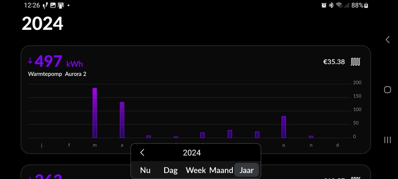

pentaw1nz schreef op donderdag 31 oktober 2024 @ 11:13:
Vind dit wel meevallen met de hele dag 20.5 graden in huis enneen thermostaat die pas boven de 21 graden signaal geeft dat het goed genoeg is geweest :p
Mijn airco had een hoger verbruik.
Dit grafiekje geeft een goede mogelijkheid om eens te vergelijken met mijn eigen verbruik omdat de dagen erbij staan en de buitentemperatuur ongeveer vergelijkbaar zal zijn. Blijkt dat we op die specifieke dagen nagenoeg hetzelfde verbruik hebben. Leuk om te zien. Bedankt.
Twee onder 1 kap woning 170m2 bwjr 2001 met standaard spouw-, dak- en vloer-isolatie ;beneden vloerverwarming, boven radiatoren; wp Adlar Castra AuroraII 6KW sinds Okt 2024

Ook apart. Honeywell kastje brandt het vlam symbool (warmtevraag).
De warmtepomp heeft vanaf vanochtend 7.00 gedraaid en is nu net uit, na terug moduleren.
Hele ochtend stond de T6 op 20, en nu nog steeds. Niks veranderd dus.
Ik zie het ook nog wel als optie dat de T6 iets heel anders laat zien dan er daadwerkelijk bij de JAN module binnenkomt. Aan de telefoon met Adlar zagen zij ook hele andere thermostaat waarden dan ik zelf.
Afbeeldingslocatie: https://tweakers.net/i/SYYaAxyG4ot4tLyymfV_bcuL2gM=/x800/filters:strip_icc():strip_exif()/f/image/abCuuiQhXRUWM6j8CJDtnqrp.jpg?f=fotoalbum_large
Honeywell kastje reageert zelf wel op thermostaat (als ik 'm op 19.5 zet gaat vlammetje uit).

LongTimeAgo schreef op vrijdag 1 november 2024 @ 15:45:
Wellicht gaan er wat dingen mis in de communicatie tussen Adlar en jouw.
Ik denk dat zij met "quick fix" bedoelen:
> Gebruik een stooklijn om voorlopig daar op je huis te verwarmen.
> Zodra je een stooklijn gebruikt (behalve nummer 8 ) wordt je thermostaat niet meegenomen en buiten werking gesteld.
> Wanneer je aan je thermostaat zit, gaat die terug naar Stooklijn 8 waar je problemen op hebt.
Dus "afblijven" wanneer die op een andere stooklijn staat.
Adlar moet gewoon een servicemonteur langsturen met desnoods een andere/nieuwe thermostaat en je probleem op stooklijn 8 oplossen.
Met quick fix bedoel ik dat Adlar zegt "het probleem is nu opgelost want alles doet het weer", terwijl de enige actie van hun kant het selecteren van een andere stooklijn is. en de volgende dag is weer hetzelfde probleem aan de orde.
Een nieuwe thermostaat is dinsdag al geprobeerd, maar ook dat heeft geen gewenst effect gehad. ik heb het vernoeden dat de monteur van dinsdag allerlei instellingen heeft veranderd (die heeft 20 minuten in het Adlar schermpje zitten programmeren) en eventueel stooklijn 8 om zeep heeft geholpen. mijn vemoeden ;)
Stooklijn 7 selecteren zou ik kunnen proberen en dan kijken of het probleem weg blijft als ik verder de thermostaat niet meer aanraak. als dat zo is dan zit het probleem in een foutief geprogrammeerde stooklijn 8.

  • avangalen
  • Laatst online: 16-08 11:13
TiBoD schreef op vrijdag 1 november 2024 @ 17:50:
Die tutorial is zeker fijn; maar met deze API output + translations kunnen we jouw onbekende ID's misschien nog oplossen.
ID106 (`volume_set`) geeft bijvoorbeeld aan wat voor stroommeter er in zit: `0: No Power Module\n1: Single-Phase Power Module\n2: Three-Phase Power Module`
Bij mij is die 0, en helaas ook niet via de API op 1 te zetten. Jammer. Bij de nieuwere(?) uitgeleverde modellen schijnt er soms wel een stroommeter in te zitten. Zou die daar dan op 1 (of 2) staan?
Helaas nu niet meer tijd om er in te duiken; het gezin wil eten hebben. ;)
Bij mij staat deze dus ook op 0, echter van de week heb ik toch heel even verbruik info doorgekregen. Dus misschien zit er wel een sensor in voor verbruik.
Geen idee waarom er op dat moment wel data doorkwam en daarvoor en erna niet meer.

Heb de Adlar 6KW all-electric nu ruim een jaar in gebruik en ben volledig van het gas af. Beneden vloerverwarming 65m2 (6 groepen 10cm hart/hart gelegd), boven normale radiatoren, aparte WPboiler voor SWW en op kantoor een Airco tbv evt. bijverwarming. Goed geïsoleerde ruime tussenwoning van 600m3 uit 1998, met overwegend HR+glas. Totaal 17 zonnepanelen circa 10Kwp.
Maak (nog) geen gebruik van de JAN module en weet ook niet of ik dat wil. Heb enkele aanpassing gedaan zodat de WP schakelt op de Inkomende temp ipv de uitgaande temp. Daarnaast de temp delta aangepast, zodat hij iets langer wacht om opnieuw in te schakelen. Dit voorkwam pendelen. Een 'verwarmingsrun' duurt meestal 55-120 minuten.
In de Smartlife-app een eenvoudige if-then 'scene' gemaakt die er voor zorgt dat de WP overdag van 6.00-22.00 op LT7 draait en in de nacht op LT8 draait. Hierdoor verbruikt hij in de ochtend iets meer vermogen, maar zorgt er wel voor dat badkamer en vloer al lekker behaaglijk aanvoelt rond 7.00.
Deze wijze werkt bij mij erg goed. Ik meet op 7 punten in huis de temp en in de belangrijke vertrekken is het altijd tussen de 19.5 en 21 graden. Radiatoren boven staan altijd open, behalve op onze eigen slaapkamer.
Het stroomverbruik van de WP meet ik met Homewizzard. In de zomer een beetje getest met koelen, maar voegt m.i. niet heel veel toe. Volgend jaar zet ik de WP vanaf mei t/m aug gewoon weer 'uit/standby'
Van het geluid heb ik geen last. Ik slaap ongeveer onder de WP, maar hoor hem zelden. Alleen op zeer koude dagen als hij echt hard moet werken, hoor ik hem. De koudste dag dit jaar was do-11 januari, met 's nacht -7 graden, waarbij de WP die dag 25kw verbruikte. Dat is veel, maar het aantal echt koude dagen wordt alleen maar minder…
Uiteindelijk zeer tevreden met de hele installatie en het feit dat we lage jaarlijkse energiekosten hebben.
Afbeeldingslocatie: https://tweakers.net/i/lfecAAvqyTxwikXeadFOqWjcoE0=/x800/filters:strip_exif()/f/image/ZHCcVqpR9FOF4Z8sQOvc2uJh.png?f=fotoalbum_large

Heb zojuist tado opgehangen ipv mijn T6.
- JAN module even stekker er uit, bedrading aangepast (rood en blauw van thermostaat draad op de JAN).
- Tado thermostaat in de woonkamer opgehangen. Hier de + en - poorten gebruikt
- thermostaat is aan, en ook gepaired met wifi module. Geeft kamertemperatuur aan.
- conform instructie stap 5 ook in het menu de 'Config Menu ID' aangepast naar D01 (opentherm). Warm water aansturing uit.
JAN module leek niet te reageren op warmtevraag. Even opnieuw de JAN module en WP aanzetten.
Wel erg fijn dat de Tado normale temperatuur kan weergeven tot een tiende. De T6 liet 20.0 zien (al dagen lang) . Tado laat 21.9 zien.
Doordat de T6 zo onnauwkeurig is en niet doorgeeft dat het inmiddels al lang 21 is krijg ik volgens mij ook extreem lange runs. Benieuwd hoe de Tado de komende dagen gaat bevallen
Afbeeldingslocatie: https://tweakers.net/i/dzGKshBB7tTyKoZObjkRHHOoQI0=/800x/filters:strip_icc():strip_exif()/f/image/07xNDJFR38rISBAiT22Zfx0v.jpg?f=fotoalbum_large
[ Voor 82% gewijzigd door pentaw1nz op 02-11-2024 16:06 ]

STIMPPYYY schreef op zaterdag 2 november 2024 @ 11:35:
Nee, hoeft niet percee. Maar beneden is 188m2 en zit overal vvw. Boven niet, slaapkamers hebben radiatoren maar zullen bijna niet aan staan. Het huis is ‘open’ (vide met open toegang tot entree woning, deuren slaapkamers dicht).
Dan is de adlar 10kw ook te krap voor jouw woning
  • Ahum.....
  • Registratie: Januari 2020
  • Laatst online: 22:08
Paul038 schreef op zaterdag 2 november 2024 @ 10:52:
Dank voor de duidelijke weergave van huis, systeem en verbruik, leuk om zaken te vergelijken!
Wij hebben een vrijstaand huis bouwjaar 1953 redelijk tot goed geïsoleerd.
Vanaf 7 maart 2024 hebben we de Adlar 6 kW full electric draaien en de gasleiding is tot aan de straat verwijderd.
Dat laatste vonden we best een moeilijke beslissing, maar zeker (nog) geen spijt van, bespaart ons mooi zo'n 350 euro vastrecht per jaar.
In de woonkamer van 50 m2 hebben we 55 m2 wandverwarming (Warp) aangebracht op een geisoleerde onderlaag en is afgestuct met een 35 mm dikke laag leem.
Dus een vrij dunne laag vergeleken met de meest gangbare vloerverwarming, in de keuken (20 m2 en de badkamer hebben we de gangbare vloerverwarming met een deklaag van ca 7 cm.
Slaapkamers hebben allemaal radiatoren die wij nooit verwarmen.
We stoken sinds een paar weken via de Jan module op stooklijn LT8 en hebben de Honeywell T6 continu op 19 graden staan en raken hem verder niet aan.
Een monteur van Adlar heeft aan de hand van onze wensen de nodige instellingen gedaan.
Resultaat: De temperatuur blijft dag en nacht keurig op 19 graden met af en toe 20 graden als de zon in de kamer schijnt.
Tijdens de warmere dagen ging de Adlar hooguit 1 keer per dag aan, gisteren was het duidelijk kouder en ging de frequentie van aangaan automatisch omhoog.
De Adlar staat op het dak, ondanks dat we er bijna onder slapen hebben we hem nog niet gehoord.
Ben benieuwd hoe dat is als we echt koud weer krijgen en hij flink aan de bak moet...
Het stroom verbruik en de momenten dat hij draait kunnen we mooi monitoren met de Homewizard kWh meter.
Koelen hebben wij ook uitgeprobeerd, werkt goed, alleen niet te hard koelen want dan hebben we gelijk natte leidingen door condensvorming.
Ondanks dat de opstart niet echt lekker liep zijn we tot nu toe heel tevreden over de Adlar.
Afbeeldingslocatie: https://tweakers.net/i/wpkOUmS7BQ-HSgd-3TlYMcdDXX0=/800x/filters:strip_icc():strip_exif()/f/image/MYEh8x4ZaXLXxWVe2pFXovFg.jpg?f=fotoalbum_large
Afbeeldingslocatie: https://tweakers.net/i/qNQ8Zm8GklNqwXXXcPCwwRD0IyY=/800x/filters:strip_icc():strip_exif()/f/image/AvFXo9CZ3EzDYlmOCLDfIi7i.jpg?f=fotoalbum_large
Vrijst. woning 1953, 3 x 25ah, 10400WP (45 panelen), van het gas af, full electric Adlar Castra 6kW, LTV wandverwarming Warp Systems gestuct met leem, Zonnestroomboiler 160 l., Zappi EV lader, Hyundai Kona Electric, Nexus 20 kWh, fan van Homewizard.
  • Ramon_1984
  • Registratie: November 2016
  • Laatst online: 22:46
Ahum..... schreef op zaterdag 2 november 2024 @ 14:42:
Wandverwarming met leem, dat is super lekker. ;)
  • Harmknot
  • Registratie: Januari 2022
  • Laatst online: 13-08 16:27
Harmknot
Gasloos sinds mei 2025
pentaw1nz schreef op zaterdag 2 november 2024 @ 12:00:
Doordat de T6 zo onnauwkeurig is en doorgeeft dat het inmiddels al lang 21 is krijg ik volgens mij ook extreem lange runs. Benieuwd hoe de Tado de komende dagen gaat bevallen

  • LongTimeAgo
  • Laatst online: 23:01
Lijkt er op dat de T6 wel relatief 'ok' reageert op temperatuur dalingen. Maar stijgingen zijn compleet kolder.
Vandaag viel m'n vrouw het (voor t eerst) ook op. Heb het nog niet gehad met haar over de inconsistente thermostaat, dus was wel interessant om te horen dat het ook gewoon op het scherm 'live' gebeurt, zonder dat je er aan zit.
Zegt ze opeens "dat is gek, ik kijk naar de thermostaat, staat er 20 graden, ik draai mij om om wat te pakken, kijk weer, staat er opeens 19." (In context: De WP was op dit moment de woning goed aan het verwarmen)
Komt ook precies overeen met wat ik terugzie in de logs op Home Assistant.
18,5, 19,5 en 20,5 lijkt ook plotseling niet meer te bestaan voor de T6. Hij """meet""" nu alleen in hele waarden.
Ik overweeg ook om hem voor de Tado te wisselen en restitutie te vragen van Adlar voor de T6.
Maar ik wacht nog eerst even hun antwoord van mijn mail/ticket af omtrent de T6.

Ik heb 2 thermostaten in de woonkamer, nagenoeg op dezelfde plek.
Het resultaat:
Afbeeldingslocatie: https://tweakers.net/i/vnRjffIm4BXE1MkdrI1KYMj_ITs=/800x/filters:strip_exif()/f/image/hCYW7pzMi4W0kUedze5RkH5X.png?f=fotoalbum_large
Voor een warmtepomp is een gedempt systeem prettiger, zoals de T6R doet. Waarom reageren op een paar tienden? De capaciteit van de wp is zo laag (vergeleken met een gas-CV) dat die daar toch niets mee kan.
Nu ik mijn eigen stooklijn draai en nog geen thermostaat aangesloten heb die de stooklijn een beetje bijstelt geniet ik van een hele constante temperatuur (zie grafiek). Tot de 31e op vakantie, daarna rond de 21 graden. Komende nacht duikt de buitentemperatuur naar 0: ben heel benieuwd wat dat voor mijn installatie betekent.
Dat Adlar geen thermostaat ondersteunde en enkel vertrouwde op de stooklijn is zo gek nog niet voor veel gebruikers. Nu ze dat wel geïmplementeerd hebben schieten ze zich in de voet met de knullige uitwerking.

@BerndGaykema hoewel de Tado de temperatuur op tienden nauwkeurig laat zien, is dat niet waar de Adlar warmtepomp op reageert. Deze gaat pas weer stapsgewijs de Set Temp verhogen wanneer er een verschil is van 0.5 graad bij warmtevraag zoals ik het kan zien.
Bij temperatuur bereikt in huis lijkt hij wel direct stapsgewijs terug te moduleren. Daar is dus niet die 0.5 graad voor nodig. Dat is wel fijn, want hij blijft al vrij lang door draaien doordat het moduleren per kwartier gaat.
Maar hierdoor zul je dus altijd wel wat blijven schommelen rondom je gewenste binnentemperatuur.
De Tado geeft mij een stuk meer rust en neemt twijfel over het systeem weg. Ik kan er nu vanuit gaan dat 20.5 ook echt 20.5 is. Wat die T6 liet zien sloeg nergens op.
Ik heb deze nacht weer een hele lange run trouwens. Van 3.00 tot nu. 6kw. Lijkt me prima bij 0 graden buitentemperatuur.
Vanochtend een lekker warme vloer en 20 graden. S middags meer zon en wat warmer, dan slaat de WP meestal niet aan.
Ik hoop nog wat neer efficiency te hebben als mijn mengverdeler er uit is. Heb het idee dat die de afgifte toch wel drastisch beperkt.

LongTimeAgo schreef op zaterdag 2 november 2024 @ 23:15:
Ik wil simpelweg niet wanneer ik de thermostaat 'vraag' van 19 naar 20 graden zet, de thermostaat 10 sec later al "20 graden" aangeeft, terwijl de WP in theorie pas over 2 uur (of nog een uur later) deze temperatuur pas levert binnen.
Wat ik niet begrijp is dat je de thermostaat elke keer gaat verzetten van 19 naar 20, om dan weer later naar 19 te gaan en later weer terug.
Zorg dat de thermostaat op een standaard thermostaatinstelling staat en verder niet meer aan de thermostaat zitten. Hier is een warmtepomp voor ontworpen. Als je telkens maar de instelling blijft wijzigen weet een warmtepomp hier uiteindelijk niet mee om te gaan. Daarom snap ik ook niet dat Adlar een thermostaat gestuurde "dynamische" stooklijn heeft toegevoegd. Heeft 0 waarde en je verbruikt een klap meer kW/h dan gewoon op de standaard stooklijnen te stoken.
Ik snap uiteindelijk wel waarom ze hiervoor gekozen hebben. Omdat het overgrote deel van de mensen welke deze aanschaffen het principe stooklijnen niet begrijpen. Aangezien wij "Tweakers" zijn kunnen wij hier wel mee omgaan. En ook hier geld: van de stooklijn blijf je in principe af, eenmaal de goede instelling gevonden: AFBLIJVEN. Niet blijven tweaken. En als je op de stooklijn gaat stoken, thermostaat op een minimale instelling zodat als de temperatuur daaronder valt, de Boost functie wordt ingeschakeld.
Mijn advies: Ga van LT8 af als je een T6 thermostaat hebt en stook voortaan op de handmatige stooklijnen en zet je thermostaat op een MINIMALE temperatuur, dus niet je temperatuur die je wenst in huis. Wordt het te koud in huis, stooklijn omhoog, wordt het te warm, stooklijn terug. Geef de warmtepomp ook 24H om te wennen hieraan. Van wat ik begrijp uit alle berichten is dat dit sowieso beter bevalt, dus waarom zou je telkens dan terug gaan? Om te zorgen dat het kleine beetje hoop dat je hebt telkens weer wordt ontnomen?
En ja ik weet dat ze de warmtepomp verkopen als een thermostaat gestuurde warmtepomp maar we hebben toch inmiddels wel door dat dat niet zo is. Overigens heb ik de Tado via OT aangestuurd en werkt het hier wel als een trein. Let wel: Met ongeveer 2kW meer verbruikt op een dag dan met handmatige stooklijnen. Ik ga dus ook gewoon weer terug naar de handmatige stooklijn.
Overigens lijken alle problemen hier dus gewoon te wijten aan de Honeywell T6 en niet aan de warmtepomp zelf. Het lijkt mij dat je hier dus het beste een eigen topic voor kan aanmaken genaamd: Honeywell T6: Thermostaat ervaringen.
Bevalt de thermostaat niet? Vraag restitutie aan, koop een Tado V3 zodat we eindelijk af zijn van dit continue gezeur hierover.

Ik snap je punt, maar dat is niet mijn volledige verhaal en waarom ik mijn ervaring van de T6 plaats.
Ik hou de temperatuur van de thermostaat zo veel mogelijk 'constant', echt. Hij staat bij mij ons op 19 graden en gaat éigenlijk niet omhoog.
Het probleem wat ik ervaar is dat als de temperatuur in huis zakt (naar 18,5 of zelfs 18) dat de thermostaat dus SOMS 19 blijft aangeven en SOMS wel direct meezakt. (Betrouwbaar? Neen)
Met temperatuur stijgingen is het echt wel een draak want soms is het in huis al lang en breed 20+ graden en dan blijft die op 18 staan (bij 19 graden vraag hé) en blijft hij de warmtevraag naar de warmtepomp sturen die temp set maar blijft verhogen en verhogen terwijl het (in mijn ogen) niet nodig is.
Daarom zet ik hem van 19 naar 20 om hem 'wakker te schudden' om de warmtevraag stop te zetten of juist te activeren en daar reageert de thermostaat en daarna dus de wp pas weer op.
Ik heb tegen mezelf gezegd dat ik dit weekend hem op LT8 hou voor het 'inleren'. Aankomende week zal ik hem waarschijnlijk terug zetten naar LT6 als die deze vervelend blijft doen. Puur om die thermostaat te ontwijken en zal dan kijken voor een vervanging als Adlar wel of niet met een passende oplossing kan komen.
