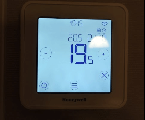

Ik heb wel het idee dat het wisselvallige gedrag van de T6 e.e.a. nog trager maakt. Als die opeens een graad omhoog schiet, en dan net synced met de JAN module, dan kun je weer opnieuw gaan wachten...
Maar dan ligt de oorzaak misschien deels bij Honeywell

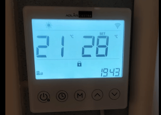

Ik heb ook even proef op de som genomen en heb flinke warmtevraag ingesteld. Even kijken wat er gebeurd.
Tot nu toe set temp +2 in 30 minuten tijd, dus inderdaad ieder kwartier. Ik zit nu op set temp 27. Inlet en outlet 23.
WP zou dus bij set temp 28 of 29 aan moeten gaan. Over een half uurtje.

@mmrs73 Hier is de set temp van 23 naar 28 gegaan, met ongeveer ieder kwartier 1 graad.
Ik zie nu net de outlet van 23 naar 27 gaan dus hij gaat verwarmen.
Raar dat hij bij jou met 7 graden verschil niet aanslaat. Ik zou even een logje naar Adlar sturen. Dit lijkt me niet te kloppen. Misschien nog checken of je stuurt op inlet of op outlet? Ik doe de eerste.
[ Voor 11% gewijzigd door pentaw1nz op 29-10-2024 20:54 ]

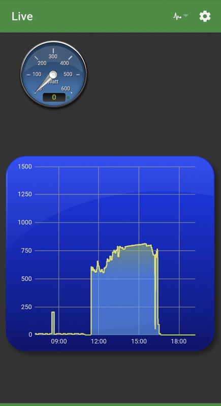

Ik heb vloerverwarming en in het begin stuurde ik op inlet maar vanwege extreme pieken ben ik naar P116 -1 outlet gegaan. Ik denk ook dat Adlar iets veranderd heeft in de parameters nadat ik ze vrijdag nogmaals gebeld had maar nu is hij wel heel erg traag, dit kun je ook zien in het schema.
om 16.30 zie je de set temp omhoog gaan maar de pomp slaat pas om 20.00 aan en voordat mijn vloer dan warm is slaap ik al. :?

Tis vooral die T6 die voor het geld echt een prut thernostaat lijkt.
Die gooit soms roet in 't eten

Tevens ben ik ook benieuwd of ze wat kunnen betekenen voor de thermostaat. Ik snap er namelijk niets meer van, deze laat bij ons geen 19,5 meer zien. Het is 19 of 20. Niets meer tussen in, zelfs niet in HA.
Het is niet de duurste "Smart Wifi thermostaat" op de markt, maar als ik zo even rondgoogle naar de prijs van dit ding, had ik wel iets meer verwacht.
Nu vraag ik mij wel af... Gezien de rare waardes die dat ding laat zien... Zou de JAN module perongeluk de temperatuur calibratie waardes (terug) sturen naar de thermostaat ipv de correctie tussen gevraagde en huidige temperatuur corrigeren en daar op de juiste acties naar de warmtepomp doorspelen? Het is maar een hersenspinsel, maar het zou een hoop verklaren. (geen reactie op de temp vraag, rare "spook/placebo temperaturen", etc)

Eerste update:
- Iets in de JAN module stond niet correct met die 22:00 - 05:00 probleem, was niet te configureren, dus is vervangen.
- Thermostaat T6 communiceert geen Set Temp door naar de JAN module, dus is vervangen.
- Nieuwe Thermostaat T6 communiceert óók geen Set Temp door naar de JAN module.
- P89 (of welke setting het ook is) is in Hz iets naar beneden gezet, volgens monteur.

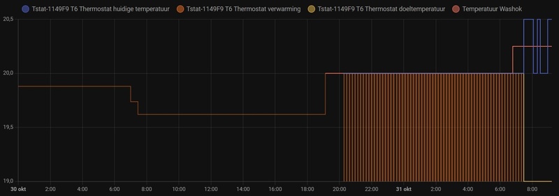

Ik heb hetzelfde 22:00-05:00 probleem en voor nu even besloten om van de stooklijnen af te stappen aangezien de kamer temperatuur bij mij al naar 23 gaat bij LT7. Heb nu standaard de pomp van "Heating" naar "Floor-heating" en op ECO mode gezet en de temp op 25 graden en kijk alleen maar naar de thermostaat voor de kamer temperatuur. De WP staat nu al enige dagen op 25c en werkt stabiel met de huidige buiten temperaturen en de kamer temperatuur blijft rond de 21 graden met een verbruik van 3Kwh / 24 uur.. Wordt het iets te koud in de kamer dan gaat ie een graadje hoger in de app en wacht rustig af waar Adlar verder nog mee gaat komen.
Afbeeldingslocatie: https://tweakers.net/i/aCTk4Py5MsThFgLda8gEDLD-IQo=/fit-in/4000x4000/filters:no_upscale():strip_exif()/f/image/RmzUmWR28fETQRgaug4U0h7u.png?f=user_large

Ondertussen wel ondervonden:
- Woonkamer was 21 graden (20,7 volgens m'n andere temp sensor). Door de warme vloer voelde die wel warmer. Maar wellicht komt het omdat m'n andere temp sensor hoog staat(?).
- De T6 bleef 20 graden weergeven én stond op actief/verwarmen. Ook binnen HA gechecked. (De T6 is gister middag, door mij en monteur, op 20 graden gezet.)
- Om 7:30 vanochtend de T6 naar 19 graden gezet en metéén zag de T6 dat het 20,5 graden was. Toeval? Of weer zo'n "T6 'quirk'"?
- Warmtevraag/actieve status ging meteen uit (uiteraard) van de T6.
- Vrijwel meteen is de Temp set zich 1 graad per kwartier gaan terugzetten.
- Tijdens typen van dit bericht is de Temp set 31 en staat de pomp dus uit en het huidige warme water rond aan het pompen op minimale stand.
Dus hij reageert ditmaal wél op de thermostaat. Maar ik heb het idee dat de Thermostaat de WP/JAN module gewoon 'gek' maken. Hij lijkt ook niet te moduleren op een 'slimme' manier, maar alsof "if Thermostaat = warmtevraag: Set Temp 37."
Het valt me ook op dat hij nu rustig draait op 500 watt. Toen ik zelf met de stooklijnen switchte had ik hogere pieken en sloeg hij ook in de nacht vaker aan met HL7
Bij mij dus andersom, op LT6 ging die keurig gewoon de temperatuur tot minimale vraag ophogen zodra de inlet temp een te groot verschil kreeg met de buitentemperatuur. Ik heb geen HL lijnen gebruikt. Wellicht is dat het verschil. Maar dit hield het verbruik wel enorm in toom en de woonkamer, hoewel niet heel warm (tussen 19 a 20 graden), werd ook niet kouder.

Bij mij gaat die ook vaker richting de 800-900 hoor. 500 w is alleen als hij echt rustig terug aan t moduleren is.
Wat ik me wel afvraag js wat dan bij jou de trigger was om te verwarmen, als je woning nog 20 was?
Afbeeldingslocatie: https://tweakers.net/i/1dO-2Js0hjbKsa4dFybesJjGnIM=/800x/filters:strip_icc():strip_exif()/f/image/eeSEr9yar2ocMMuqtDf5HLfW.jpg?f=fotoalbum_large
Nouja hij staat savonds op "silent/ECO" modus, dus dan komt hij niet boven de 800W uit heb ik t idee.
Wel fijn om dit eindelijk te kunnen zien, volgen en loggen in Home Assistant. Is erg prettig :)
Zie onderstaand.
Paar kanttekeningen:
- De T6 had ik pas weer terug in Home Assistant iets na 20:00 (ik moest HomeKit koppeling even resetten blijkbaar).
- Vanaf ongeveer 14:00 stond die op 20 graden. Ik vermoed dat die al die tijd ook gewoon de warmtevraag naar de pomp stuurde, maar het niet persé nodig vond om enorm te gaan stoken. Het was immers nog relatief warm in huis.
- Ik heb rond 16:00-16:30 alle entities weer in Home Assistant gezet ivm JAN module vervanging.
- "Temperatuur washok" = Shelly H&T die voorheen in washok stond en nu in woonkamer staat. (zoals eerder gemeld)
Afbeeldingslocatie: https://tweakers.net/i/FhcKIoeCgipZpQV_dqjHoAw-898=/800x/filters:strip_icc():strip_exif()/f/image/HsycmiVg6zdn64haoqZ5S0Cj.jpg?f=fotoalbum_large
Afbeeldingslocatie: https://tweakers.net/i/Phcyfy2zMQ-xrHk6T62C7w0c8mA=/800x/filters:strip_icc():strip_exif()/f/image/Rwuugeb6bT3gsYl7MsS9iWWw.jpg?f=fotoalbum_large
Dus wat de reden was dat hij de warmtevraag negeer overdag (nouja, het was niet koud in huis en hij bleef wel lauw water rondpompen met af en toe een klein opwarminkje) en snachts opeens wel besloot richting de 37 temp set te gaan zonder dat de woonkamer bijster veel kouder was... Wellicht een berekening in combinatie met de buiten temp?
Nouja, het is even aankijken denk ik. En wellicht moet die ook weer even 'inleren', dat was in het begin ook zo maar toen zat die "22:00 - 05:00" fout er nog hardnekkig in :P

  • LongTimeAgo
  • Laatst online: 30-09 13:26
Ik heb 2 verschillende entiteiten, die, bij mijn weet ,hetzelfde horen te zijn...
- tstat "current temperature" (geeft constante 20 graden aan sinds gisteren 20:00)
- tstat "huidige temperatuur" (ging vreemd lopen schommelen tussen 20.5 en 20 nadat ik de vraag naar 19 had gezet vanochtend).
Beiden komen uit dezelfde thermostaat. Beide hebben andere waardes.
Ik begrijp er geen bal van.
Ik ga het even in de gaten houden.
Afbeeldingslocatie: https://tweakers.net/i/Xkb3LtMBbICkfGM8deFzP2Q00UA=/800x/filters:strip_icc():strip_exif()/f/image/cR6CZJCqdB8a7aAMosOWakct.jpg?f=fotoalbum_large
Ik begin steeds meer het vermoeden te krijgen dat alle problemen door de T6 worden veroorzaakt. Wellicht heeft dezelfde warmtepomp firmwareversie die de "22:00 - 05:00" stookprobleem veroorzaakte, ook een communicatie mismatch met de thermostaat.
Ik ga het iig loggen en doorsturen naar Adlar over een paar dagen.

  • pentaw1nz
  • Laatst online: 22:47
Afbeeldingslocatie: https://tweakers.net/i/TDNZJkxabqCJI2bno7oN3DXrowQ=/800x/filters:strip_icc():strip_exif()/f/image/HKCPaCCrpXr859DalSHvIhhk.jpg?f=fotoalbum_large
Vind dit wel meevallen met de hele dag 20.5 graden in huis enneen thermostaat die pas boven de 21 graden signaal geeft dat het goed genoeg is geweest :p
Mijn airco had een hoger verbruik.

Echt waar die T6. Hele dag heb ik 'm op 20 gehad, en toen gaf die ook aan dat het binnen 20 was.
Dacht net; zet hem toch even op 20.5
En nu is het binnen ook 20.5 🤥😂😂
Wat een waardeloos ding van 200 euro.
