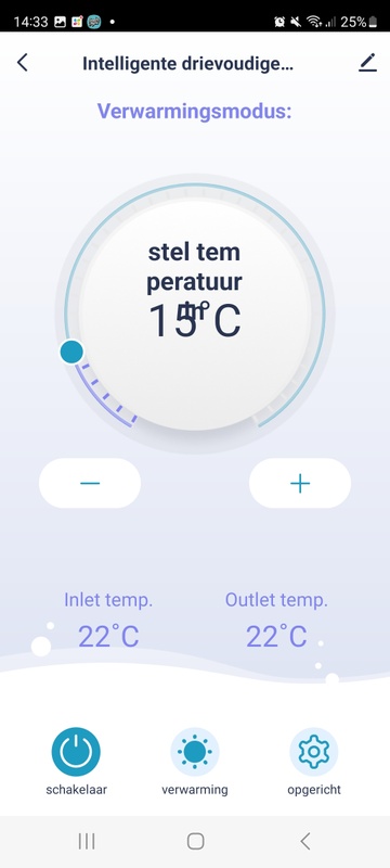

  • pentaw1nz
  • Laatst online: 11:10
Dat sterk terugmoduleren in de set temp vind ik sowieso vreemd.
Het is hier 21 in huis (mooi weer, zon).
In en outlet is 22 graden.
De set temp in HL8 staat inmiddels op 15. Warmtepomp zou pas aanslaan wanneer set temp 27 is ( 5 graden verschil met inlet van 22).
Met 1 graad per kwartier moduleren betekent dat 12 kwartieren voordat de WP weer gaan gaat als ik vanavond WEL een warmtevraag heb en het huis afkoelt.
Waarom zou je zo ver terugmoduleren?
1 graad onder de gewenste temperatuur zou toch al voldoende zijn? Met een verschil van 5 zou de WP dan alsnog lang doen om echt aan het werk te gaan
Afbeeldingslocatie: https://tweakers.net/i/ogWe0-j1MfHnhxNnm6X-2cuIWTg=/x800/filters:strip_icc():strip_exif()/f/image/tRhrM8sxTtb1vuxeaahjojop.jpg?f=fotoalbum_large
[ Voor 29% gewijzigd door pentaw1nz op 25-10-2024 14:43 ]

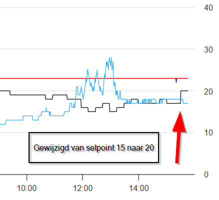

pentaw1nz Ik had alle parameter waarden opgeschreven en daar stonden maar 2 waarden met 15 graden. Even de P111 van 15 naar 20 gezet en ja hoor dit is hem de stel temperatuur.
Nu maar kijken of het allemaal dus sneller reageert, zie onderstaande afbeelding _/-\o_
Afbeeldingslocatie: https://tweakers.net/i/VriRn6EQ0M7tiN9BbMEzkY4kuXw=/fit-in/4000x4000/filters:no_upscale():strip_exif()/f/image/10mANB8uvPjkbtGM23fwZXwz.png?f=user_large

  • pentaw1nz
@mmrs73 Wat je nu hebt gedaan met p111 is de laagste Set Temp waarde (Standaard 15?) Naar 20 gezet? M.a.w. hij moduleert nu niet meer helemaal terug naar 15, maar max tot 20?
Dat zou wel top zijn. Eventueel kun je afhankelijk van je huis ook die verschiltemperatuur (Standaard 5) verkleinen. Bij mij lijkt dat niet nodig, dan gaat die wel erg snel/vaak aan.
Maar als 20 graden de startpositie is ipv 15 dan scheelt dat natuurlijk al 75 minuten! (In Mijn huidige situatie waarbij inlet en outlet 22 is en hij dus bij 27 set temp echt aan slaat.)
Zojuist aangepast. Set temp gaat gelijk van 15 naar 20. Dit lijkt me voor bijna iedereen een betere instelling? Kan niet bedenken waarom je tot die 15 graden terug wilt moduleren. Behalve als je wilt koelen.
Wie de parameters vindt die voorkomen dat om 22.00 de WP vol gaat verwarmen krijgt van mij een goede fles wijn (en van adlar de installatiekosten teruggestort? :p)
Kijk dit is een gouden vondst! Met deze parameters kan je de configuratie op HL8 mooi aanpassen aan jouw huis. Ik ga de minimum en maximum zeker aanpassen. Voor deze periode ga ik denk ik 23 graden als minimum pakken. Maximaal wordt denk ik 35 omdat de warmtepomp vandaag op HL8 naar 50!! graden was gegaan omdat deze voor langere tijd onder de gevraagde temperatuur zat (wat voor ons ook even prima was).
Het zou wel top zijn als deze parameter via bijvoorbeeld HA of Homey aan te passen is zodat ik hem bijvoorbeeld vanaf 0 graden op 40 kan zetten.

Vandaag kan ik eindelijk zien of het verplaatsen van de sensor effect heeft gehad, en ja hoor vandaag ook een zonnige dag waardoor je op de onderstaande grafiek goed kunt zien dat er geen piek meer in de temperatuur aanwezig is. Een ander probleem was de invloed van de zon op de Stel temperatuur, deze liep vanwege de temperatuur gisteren nog naar de ingestelde 15. Maar doordat ik deze P111 nu op 20 heb gezet is het patroon veel rustiger en hoeft hij niet meer vanaf 15 graden te starten maar nu vanaf 20. Dit is voor iedereen een betere instelling en ik weet zeker dat er dan al minder klachten zouden ontstaan.
Afbeeldingslocatie: https://tweakers.net/i/zMa258RkYyFc7zqpw2BX6e5jMVE=/800x/filters:strip_exif()/f/image/mAtXCA9IBFCjSkf5bw76KoOS.png?f=fotoalbum_large

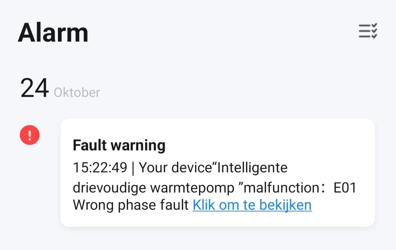

Ik heb het idee dat ik sinds tijdelijk uitschakelen stroom (op verzoek van Adlar) ik deze foutmelding in de app krijg. *edit* fout zit er al in sinds installatiedag 21 oktober zie ik.
Afbeeldingslocatie: https://tweakers.net/i/2bSA3rB1BEdiFfa8m9KTKqfptG8=/800x/filters:strip_icc():strip_exif()/f/image/JOGELb9KxvPHSeBel86qcIj4.jpg?f=fotoalbum_large
De handleiding zegt het volgende
Afbeeldingslocatie: https://tweakers.net/i/JmkDbZeYltmJqFYFS1rAUD8mEkg=/800x/filters:strip_icc():strip_exif()/f/image/OCEKeEWzibQiZW3EqgFjzrue.jpg?f=fotoalbum_large
Mijn kennis is te beperkt om dit goed te interpreteren. Het is een 1 fase warmtepomp en zit ook op een 1 fase alamat.
Alles werkt ook gewoon prima.
Zou ik hier iets mee moeten? Of is het een vals positief
A phase reversal fault is a situation where two phases in a three phase system have been swapped. This typically occurs during equipment installation,
Maar lijkt dus helemaal niet te kunnen als het op een 1 fase alamat zit?...
[ Voor 11% gewijzigd door pentaw1nz op 26-10-2024 13:11 ]

pentaw1nz schreef op zaterdag 26 oktober 2024 @ 13:05:
Deze foutmelding kreeg ik ook toen ik de werkschakelaar uitgezet had. Fout heb ik gewist, is nooit meer teruggekomen.
De omschrijving is wat raar (Chinese engineers ...) maar zegt niets anders dan dat de spanning van de wp afgeweest is.
  • pentaw1nz
BerndGaykema schreef op zaterdag 26 oktober 2024 @ 15:07:
Heb net de aardlekschakelaar eens uitgezet, en weer aan. Bij inschakelen popt die melding op.
Irritante is dat hij elke keer in beeld komt bij aanklikken WP in app.
Als ik 'm wis lijkt die idd niet terug te komen, maar de pop up in de app wel. Misschien een bug. Nu is hij weer weg :p
Wat ik lees is dat het bij 3 fase installaties kan zijn dat er iets is omgewisseld. Lees zelfs dingen of motoren die de verkeerde kant op draaien??
In de handleiding zeggen ze (als ik de vage vertaling goed interpreteer) dat je draden op die 3 poorten met elkaar kunt omwisselen?
Bij mij is het echter op 1 fase aangesloten. Wel vreemd dat je dan überhaupt zo'n melding krijgt
  • MrBas
  • Laatst online: 15-08 17:55
pentaw1nz schreef op zaterdag 26 oktober 2024 @ 15:12:
Klopt, als je fase 2 en 3 omdraait kan bijvoorbeeld een pomp, motor o.i.d. de verkeerde kant omdraaien.
In landen kan dit nogal verschillen. Gezien het feit dat je een 1 fase WP hebt, zou ik hier niet zo op letten :)
2+2=4-1=3 QUICKMATH
  • BerndGaykema
  • Laatst online: 08-08 11:16
Wat ik al zei, het betekent niets meer of minder dat de spanning eraf geweest is.

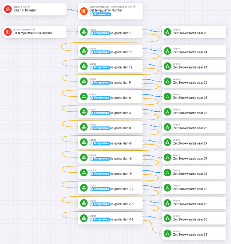

  • BerndGaykema
Heb nu een advanced flow gemaakt voor Homey Pro 2023 die de stooklijnen vervangt.
Het is de eerste stap: buitentemperatuur geeft een bepaalde stookwaarde, welke elke 10 minuten naar de Adlar gestuurd wordt als Temp_Set. Die 10 minuten is een gok, kan elke waarde zijn.
In het menu van de app (of bedieningskastje) heb ik de "Heating curve setting" op OFF gezet. Dus in handbediening, in mijn geval de Homey Pro.
De volgende stappen zijn:
- fine tunen
- de terugkoppeling van de binnentemperatuur in de stookwaarde verwerken.
Afbeeldingslocatie: https://tweakers.net/i/jnsSl3zRlj8p4MZID05sOn18joc=/x800/filters:strip_exif()/f/image/Oi0Kt4ep4Iw9mojNNetHLjZo.png?f=fotoalbum_large
Mijn Adlar stuurt puur de vloerverwarming aan. Verwarmen en koelen van de vloer is alles wat er moet gebeuren.
  • MrBas
BerndGaykema schreef op zaterdag 26 oktober 2024 @ 22:56:
- fine tunen
Mis je nu niet ook de stappen terug? (Lager dan)
2+2=4-1=3 QUICKMATH
  • mversluis
  • Laatst online: 06:20
Als ik zo naar plaatje kijk komt lager dan uit het onwaar statement ( Orange lijn) correct ?
An optimist is a person who sees only the lights in the picture, Whereas a pessimist sees only the shadows.An idealist, however is one who sees the light and the shadows, but in addition sees something else:.......the possibility of changing the picture

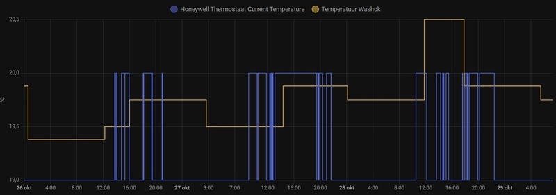

Hebben mensen hier ook het idee dat de T6 een te lage temperatuur aangeeft?
Met temperatuur calibratie kun je waarden van -1,5 tm +1,5 instellen, maar ik zie vervolgens niets veranderen.
Iemand hier die dat heeft gebruikt?
En klopt het dat je in de app bij tandwieltje-> thermostaat configuratie het verwarmingssysteem op 'gas' staat? Zie ook niet waar je dat eventueel kunt wijzigen.
Afbeeldingslocatie: https://tweakers.net/i/4XB_e4OTWG5dEmg-ujwuuzjoUBU=/x800/filters:strip_icc():strip_exif()/f/image/BAIQykceqrPPiaLbC1Hr3hiq.jpg?f=fotoalbum_large
Afbeeldingslocatie: https://tweakers.net/i/rp877KijKABNz6TdB0AYsfSKmtk=/x800/filters:strip_icc():strip_exif()/f/image/YpyhKIzVxZhIF4vC5zMylIi6.jpg?f=fotoalbum_large
  • mmrs73
  • Laatst online: 29-07 18:59
ik heb mijn T6 ook 0.5 graden naar beneden bijgesteld en dat werkt ook. Ik vind het alleen jammer dat je de T6 niet op een tiende kunt uitlezen terwijl als je Adlar belt dan zien zij bv dat de thermostaat op 19.7 staat terwijl die bij jouw 19.5 aangeeft
  • pentaw1nz
mmrs73 schreef op maandag 28 oktober 2024 @ 17:22:
Als je die calibratie op -0,5 zet, waar zie je daar vervolgens het effect van? Bij mij blijft hij gewoon op 20.5 staan, terwijl ik na die correctie 20 zou verwachten.
  • mmrs73
het duurt altijd even voordat je die ziet omdat hij tijdens het instellen op zijn huidige temperatuur blijft staan.
  • pentaw1nz
mmrs73 schreef op maandag 28 oktober 2024 @ 17:42:
Nou hier gebeurt niets. Half uurtje verder.
[ Voor 3% gewijzigd door pentaw1nz op 28-10-2024 18:19 ]
Bij mij had ik ook dezelfde foutmelding en ook enkele fase, dus komt inderdaad op als de WP van de stroom af is geweest.
Twee onder 1 kap woning 170m2 bwjr 2001 met standaard spouw-, dak- en vloer-isolatie ;beneden vloerverwarming, boven radiatoren; wp Adlar Castra AuroraII 6KW sinds Okt 2024

  • mmrs73
pentaw1nz schreef op maandag 28 oktober 2024 @ 18:18:
ik heb het ook nog een keertje geprobeerd maar na 10 min komt de gewijzigde temperatuur in beeld, heb je de wijziging wel opgeslagen?
[ Voor 6% gewijzigd door mmrs73 op 28-10-2024 20:13 ]

De T6 lijkt alleen redelijk constant te meten als je geen schema instelt en de doeltemperatuur flink lager zet dan de actuele temperatuur. Daarnaast blijft het vervelend dat deze idd alleen maar in halve graden meet voor zo'n prijskaartje.
Helaas kan je de T6 dus eigenlijk niet gebruiken om je pomp aan te sturen.
Ik krijg vandaag een vervangende T6, maar heb weinig hoop dat het issue wordt opgelost. Als de problemen blijven ga ik de T6 omruilen voor een ander merk thermostaat (of als ik via HA blijf sturen gewoon de NEST).
Afbeeldingslocatie: https://tweakers.net/i/qXoKbE-d41GQj7aWHQ_kl7pfD5o=/800x/filters:strip_exif()/f/image/raIgw5G4XcffNyRrtCJzh04J.png?f=fotoalbum_large

  • pentaw1nz
Idd erg vervelend hoe de T6 meet. Ik gebruik 2 andere thermometers ter referentie. Als ik die 2 langzaam zie zakken naar 19.5 staat de T6 nog op 20.5.
Vanochtend staat de WP een tijdje te verwarmen. Temperatuur is 20.5, inlet = set temp, maar hij gaat dan naar mijn idee te lang doorstoken op een te hoge outlet.
Op een gegeven moment schiet de T6 opeens naar 21.5 en dan gaat de set temp pas langzaam terugmoduleren.
De T6 zit bij mij steeds een graadte hoog of te laag tov andere thermometers. Wijkt dus af in beide richtingen.
Hij blijft echter verwarmen en draaien op zo'n 900 watt. Terwijl inlet de set temp al overschrijft.
Iemand die al wat meer inzicht heeft in wanneer de WP daadwerkelijk stopt ?
Volgens mij gaat hij naast de SetTemp ook de outlet langzaam terugmoduleren ?
Ook hier risico dat hij dus veel te lang doorgaat.
Afbeeldingslocatie: https://tweakers.net/i/-BbEJawo_t6xyunPVSA960VEPJ4=/x800/filters:strip_icc():strip_exif()/f/image/bXHMs8o3rsBgJbWo0xB5f3uZ.jpg?f=fotoalbum_large
[ Voor 54% gewijzigd door pentaw1nz op 29-10-2024 09:26 ]

Het ergste vind ik nog dat die Shelly H&T bekend staan om trage meting. Ze melden zich maar eens per kwartier of soms zelfs half uur aan met de waarde. Hoe accuraat ze zijn wordt af en toe ook in twijfel getrokken, maar is over t algemeen wel redelijk in de buurt maar alsnog lijkt de Shelly H&T sneller, beter en accurater te zijn dan de T6... Merkwaardig.
Zonnepanelen: 9 stuks, 3300wp op west. | Warmtepomp: Adlar Aurora II 6kw | Tussenwoning - 45m² vloerverwarming - 125m² totaal woning - HR++ (bijna) overal | Thuisaccu: Homewizard 2,7kWh |

Zoals ik ook al eerder aan heb gegeven ook voordat ik de warmtepomp had, verspringt de T6 geregeld met 1 graad ipv 0.5 graad. Zoals al wordt aangegeven als je een andere digitale thermostaat die wel op een tiende werkt ernaast zet dan zie je pas hoe raar de T6 af en toe werkt.
Waar het mij dus om gaat om er achter te komen waar de pomp op reageert, is dat de aangegeven temperatuur die je ziet of is dat toch de temperatuur die Adlar uitleest, en dat kan dus 19.7 zijn ipv wat wij zien 19.5 graden
