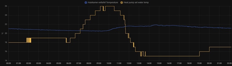

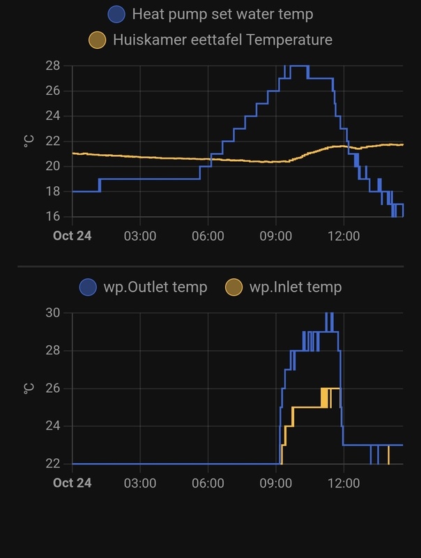

Gisteren ging mijn Adlar ineens aan het stoken!
Terwijl de kamerthermostaat gewoon op 21 graden stond besloot de Adlar om de Temp_Set naar 34 graden te brengen. Dit resulteerde in een kamertemperatuur van 22,5 graad.
Om 19 uur vond ik het wel welletjes en heb de Adlar met de app uitgeschakeld. Om 22 uur weer aangezet.
Het viel me op dat de lokale weersdienst van de T6R niet ingesteld was. Deze voorzien van mijn lokatie, staat sinds 22 uur gisteravond aan. Geen idee of deze informatie relevant is voor het gedrag van de Adlar als deze via OpenTherm aangestuurd wordt.
Hieronder 3 grafieken uit mijn Homey Pro 2023:
Afbeeldingslocatie: https://tweakers.net/i/9lcc4v-1sgixoydLJhn1kBpkLI8=/800x/filters:strip_exif()/f/image/3Eo9pM5bphkQqH5D991gg2XO.png?f=fotoalbum_large

@BerndGaykema Volgens mij weten we onderhand dat opentherm sturing via HL8 niet lijkt te werken, toch?
Als in: WP doet niets uit op thermostaat. Past wel set temp aan op deze dynamische stooklijn, maar lijkt het compleet los van de thermostaat te doen.
Of heb je zelf automation ingesteld on de WP aan te sturen en is hij daar nu omheen gegaan?
Ik doe het nu noodgedwongen met zelf wisselen van stooklijn. HL7 houdt mijn huis nu tussen de 19.5 en 20.5
Hopelijk spoedig meer duidelijkheid rondom opentherm aansturing.
[ Voor 16% gewijzigd door pentaw1nz op 23-10-2024 11:09 ]

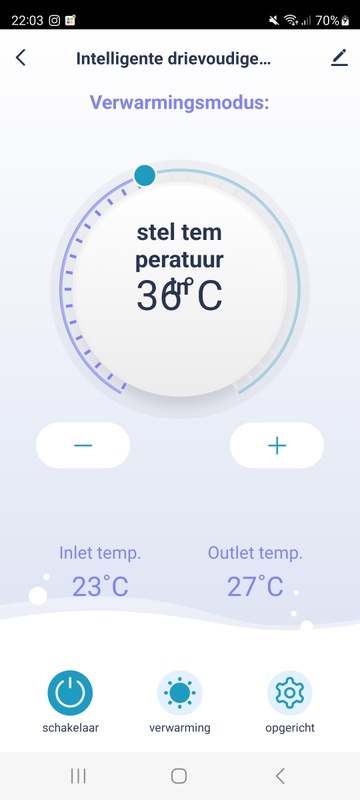

Ik idee had ik ook al. (y) [Afbeelding]
Op deze site (Gelijke ? WP ? andere software) hebben ze het over een aan/uit thermostaat op contact 19 -20
https://hgb-trading.nl/monoblock-6kw
Heb mijn script aangepast. Als de kamers op temperatuur zijn, thermostaat uit, zet ik nu de de stooklijn op 15 graden( laagste temperatuur van de WP als deze aanstaat)
Indien een temperatuur onder de ingestelde temperatuur komt wordt de ingestelde stooklijn Hl.. gevolgd.
Eens kijken hoe 1 en ander gaat. :)
Let op,de genoemde instellingen gelden bij toepassing van een zone regeling en buffervat
De parameter P05 was op 1 ingesteld door de “specialist”. Na ontvangst van de handleiding voor gevorderden. Blijkt dat mijn conclusie dat de warmtepomp niet op de aan/uit thermostaat reageerde juist was. Heb nu de parameter P05 op 0 gezet. En zie de warmtepomp gaat aan als een zone warmte vraag. Tevens heb ik P116 op waarde 0 gezet.
En zie Afbeeldingslocatie: https://tweakers.net/i/AXNlsvb0LI7r-25AXMjxkoQlNPw=/800x/filters:strip_exif()/f/image/C2sTnCxmqSnBZIYoqoeKCjKT.png?f=fotoalbum_large

Een voorzichtige update;
Vanmiddag weer van hl7 naar hl8 gegaan. Resulteerde aanvankelijk in een set temp van 18. In huis was het 20.
Thermostaat op 20.5 gedraaid, er was warmtevraag. De WP ging niet gelijk aan (zoals cv ketel), maar heb het even aangekeken.
Wat me wel opviel; hij reageerde! Ongeveer ieder kwartier ging de set temp 1 graad omhoog. Toen deze hoog genoeg was (rond de 26) ging die mooi een paar uur rustig lopen pruttelen op 400-700 w
Net vond ik t warm genoeg. Het was al een tijdje 20.5 en hij bleef mooi constant doorverwarmen met 29 graden aanvoer. Thernostaat weer op 20 gezet.
In eerste instantie gebeurt er weer niks, maar daarna wederom ieder kwartier de set temp 1 graad naar beneden. Toen de set temp 2 graden was gezakt sloeg de WP af.
Dit lijkt de goede kant op te gaan! Weet niet of Adlar iets heeft veranderd n.a.v. mijn mail. Die vreemde uitschieter richting 42 graden set temp en een loei heet huis op dag 2 dat ik de WP heb kan ik nog steeds niet verklaren.
Ik ben benieuwd hoe dit blijft gaan, maar als dit zo blijft ben ik zeer tevreden. En dus ook duidelijk hoe stapsgewijs de Set temp wordt aangepast bij een veranderende vraag vanuit de thermostaat.
Daarnaast blijf ik even monitoren hoe het gaat met dat 10 x per minuut aanspringen van de pomp om 13l/min te pompen. Dat is wel erg irritant. Doet ie soms uren lang, soms heel lang niet.
To be continued...

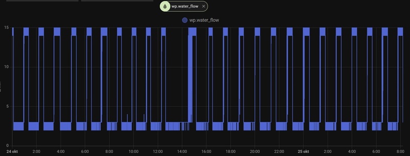

  • pentaw1nz
  • Laatst online: 11:10
Afbeeldingslocatie: https://tweakers.net/i/XL6-zMz4veG5eVcyxlEL9f_muMQ=/x800/filters:strip_icc():strip_exif()/f/image/oA6CUcIqUYi0mdpO7Jo3PMU7.jpg?f=fotoalbum_large
Nou dat was snel... WP gaat netjes uit omdat er geen warmtevraag is. Begint daarna opeens uit het niets weer te blazen en stapsgewijs de set temp weer richting de 40 te zetten... thermostaat staat op 20, binnen is het nu 21, en toch besluit hij dat dit handig is om te doen. zelfde probleem dus.
Heel raar.. benieuwd wat hiervoor de trigger is.

  • LongTimeAgo
  • Laatst online: 16-08 23:01
pentaw1nz schreef op woensdag 23 oktober 2024 @ 21:09:
Dit is dus bij mij elke avond stipt 22:00 om stooklijn 8.
Het kan de ene dag overdag gewoon goed gaan met minimale verwarming, de meeste dagen gebeurt er niets overdag, zelfs als er warmtevraag is. Maar elke avond stipt 22:00 knalt die naar 40 steltemperatuur, werkt zich de pleuris door de nacht heen om dat te bereiken om om 05:00 sochtends weer stil te vallen.
Dus ik ga komende dagen op LT7 zitten om te kijken of dit gewoon werkt en wacht op het mailtje van Adlar om hem weer naar LT8 te zetten.
Maar vandaag was in ieder geval heerlijk. De vloer was licht-warm, de woning was keurig 19.5 graden (set temp van de thermostaat is 19) en hij pruttelt 'maximaal' momenteel zo'n 500W en zakt daarna weer, om de watertemperatuur op peil te houden.

  • kiddyl
mmrs73 schreef op woensdag 23 oktober 2024 @ 21:12:
Ook bij mij gaat het vandaag goed, nadat de Adlar maandag maar bleef verwarmen heb ik ook de pomp uitgezet in de App. Aangezien het gisteren nog warm was is er ook niet gestookt.
Vandaag zie ik ineens dat hij een heel mooi opbouwend stookgedrag vertoond, dit heb ik zelf nog niet eerder zo gehad. Om 20.45 ging mijn T6 thermostaat van 20 naar 19 graden en warempel ik zie de grafiek weer zakken. Zal het dan toch goed komen, vrijdag komt Adlar bij mij langs om de situatie te bekijken en hopelijk aan te passen. Zie hieronder de grafiek die ik nog niet eerder zo heb gehad.
Ik zie in de data van vandaag dat de 'set water temp' ook bij ons soms sneller dan 30 minuten de temperatuur met 1 graad verhoogd of verlaagd. Soms zelfs al een aanpassing binnen enkele minuten. De warmtepomp is uiteindelijk niet aangegaan omdat de huiskamer door zoninstraling warmer werd dan de thermostaat.
Uit de data van de afgelopen week denk ik dat bij ons de LT8 wel werkt en ook reageert op de thermostaat. Met de Honeywell Round kan ik helaas niet zien wanneer er warmtevraag ik, maar de thermometer die 50cm verder zit kan ik wel monitoren.
Afbeeldingslocatie: https://tweakers.net/i/PuWXcUNBRQv9oScKNk8acU7JSJg=/800x/filters:strip_icc():strip_exif()/f/image/EWvcbPkkgwCVYraNikt459PD.jpg?f=fotoalbum_large
Bij ons staat de thermostaat op 20,5 en bij een neergaande trend stijgt langzaam de water temperatuur setting om zeer snel naar beneden te gaan wanneer de temperatuur door de zoninstraling te gaan zakken. Uiteindelijk is de max op 26 graden uitgekomen en dat is 4 graden hoger dan de water temperatuur op de inlaat bij ons. Bij 27 zou de warmtepomp aan moeten slaan tenzij het is aangepast.
Ik ben ook benieuwd naar de App van Adlar. Deze zou binnenkort uitkomen. In de app die de service monteur gebruikte om de warmtepomp in te regelen was o.a. de thermostaat temperatuur instelling te zien. Hopelijk geeft de App straks meer inzicht en mogelijk ook meer controle. Als het de Smart Life app is met een ander jasje er omheen zou ik het jammer vinden.

  • kiddyl
Bij ons is de warmtepomp vanochtend kort gaan verwarmen. De warmtepomp ging aan bij een temperatuur verschil van 5 graden. Dit gedrag is hetzelfde als voorheen.
Elke 30 minuten 1 graad omhoog, maar ons huis koelt niet snel af. Het grote verschil is dat de temperatuur veel sneller naar beneden gaat wanneer de temperatuur bereiket is. Dit is heel anders dan eerst.

  • martijn3
  • Laatst online: 09:39
kiddyl schreef op donderdag 24 oktober 2024 @ 14:51:
Deze grafieken geven wel mooi het probleem weer van de JAN module. Iedereen zal de thermostaat rond de 20 graden hebben ingesteld. Maar de Warmtepomp zal bij een delta T van 5 graden pas vanaf een stel temperatuur van 26 graden aan gaan . Als het JAN module iedere keer vanaf 19 graden de stel temperatuur gaat verhogen duurt het uren voordat je enige reactie ziet. Ze moeten hem zo programmeren dat hij bij warmtevraag op 26 graden start. En dan elk kwartier een graad erbij totdat de gewenste stel temperauur bereikt is. Op de huidige manier is het systeem veel te traag.

martijn3 schreef op donderdag 24 oktober 2024 @ 15:15:
Klopt naar mijn idee!
Tegen de tijd dat het huis warm is ga je naar bed en mag ie meestal wel een half graadje minder.
Misschien ietwat overdreven maar doordat hij zo langzaam is zakt soms de temperatuur in huis en als de zon op het raam staat slaat hij af en duurt het daarna weer uren voordat hij weer een paar graden in steltemp om hoog gaat.
Met vloerverwarming duurt het wel langer voordat het systeem reageert.
Dan zal je dus eerder moeten beginnen met verwarmen om op tijd de juiste temperatuur te bereiken.

Hele dag netjes rustig gedraaid op HL8.
Het is 20.5 in huis en de set temp was naar 21 gezakt. Inlet en outlet waren nog steeds 22/23.
Nu opeens weer zonder warmtevraag toch deze beslissing om rigoureus te gaan verwarmen...
Lijkt ook stipt on 22.00 te gebeuren zoals door andere gebruikers gemeld...@nlfva1 em @LongTimeAgo
Nadat het de hele dag perfect ging.
Toch maar weer een mailtje sturen.
Hoor het ook graag als iemand anders hier reactie op krijgt. Wellicht helpt het om de klantenservice naar elkaars tickets te verwijzen?
Afbeeldingslocatie: https://tweakers.net/i/Lwm-bMT-hXCs7IDobLEXqacfOf4=/x800/filters:strip_icc():strip_exif()/f/image/BPT1VWZILw3WynHFTcvm781X.jpg?f=fotoalbum_large
[ Voor 17% gewijzigd door pentaw1nz op 24-10-2024 22:12 ]

pentaw1nz schreef op donderdag 24 oktober 2024 @ 22:05:
Blijkbaar zijn onze WP nacht'dieren'. ;)
Ik durf hem voorlopig niet meer op LT8 te zetten. Hij staat nu op LT6, want LT7 was nét te weinig verwarming met de huidige temperaturen. En moet zeggen, het werkt uitstekend. huis is 19.5-20 graden (de vraag is 19). Verbruik ligt tussen de 3,30-4kWh per dag.
Toch binnenkort nog even kijken voor het HA script met automagische stooklijn setting op basis van binnen en buiten temperatuur...
Had ik het telefoontje van Adlar vandaag maar opgenomen... Maar ik zat in een belangrijke vergadering :'(
[ Voor 7% gewijzigd door LongTimeAgo op 24-10-2024 22:09 ]

Dit ziet ik geloof ik ook bij niemand anders terug. Ongeveer een uur voordat de WP daadwerkelijk gaat verwarmen, blijft ie dus zo'n 10x per minuut de pomp inschakelen om maximaal water te gaan rondpompen (dat kleine stukje onrustige lijn)
Afbeeldingslocatie: https://tweakers.net/i/caTn3bJuRAkr3fkcmHSO8CXmEfk=/800x/filters:strip_icc():strip_exif()/f/image/GK7inShPHRFUEDqGS3xLF2Tr.jpg?f=fotoalbum_large

Hmm, ik denk dat ik ook weer een bijzondere situatie heb ontdekt, maar weet even niet of dat normaal is.
Afbeeldingslocatie: https://tweakers.net/i/WD6Tkkd2WWtXlMfmdJmiM3ykBmk=/800x/filters:strip_icc():strip_exif()/f/image/5xKw8gLtE4TokjkkXi1qtTqf.jpg?f=fotoalbum_large
Lijkt er op dat op Stooklijn 6 (en 7) hij na elk uur, 20 minuten keihard alles rond gaat pompen.
De settemp/doeltemp van de warmtepomp blijft keurig op 27 graden staan en de woning wordt ook niet kouder dan 19 graden.
Dagelijks verbruik van gisteren lag ook op 3,52kWh, niet heel vreemd voor een warmtepomp lijkt mij?
Ik blijf het even aankijken.
Wellicht dat ik toch hier het advies ga opvolgen van even de WP uitzetten en vervolgens ook even de stroom er VOLLEDIG vanaf halen en alles daarna weer rustig opstarten.

Ook een beetje in het straatje van wat ik ervaar. Alleen doet ie t bij mij dus 10x per minuut heel kort. En dan een uur lang.
Dat betekent dat de pomp dus honderden keren aan/uit gaat. Lijkt me een beetje te fanatiek.
Het zou logisch zijn als ie dit structureel deed. Maar overdag draait hij gewoon rustig 3l/min en heeft ie deze rare intervallen met de pomp niet.
[ Voor 5% gewijzigd door pentaw1nz op 25-10-2024 08:27 ]

De pomp draait bij jullie altijd een beetje? Bij mij gaat ie naar of 13-15 liter of 0 liter per minuut
Afbeeldingslocatie: https://tweakers.net/i/r6casi2OoFrXpjGekW0Wpiy0ZSg=/x800/filters:strip_exif()/f/image/5pnY4xiZs22uNKf1MIuXoaVV.png?f=fotoalbum_large

@pentaw1nz
Hier exact hetzelfde. zonder warmtevraag gisteren uit het niks naar de stel temperatuur 34 gegaan en blijft daarop hangen zonder warmtevraag maar wel deze temp op pijl houden.
LT8 heeft nog heel wat werk nodig.
Van de week toen er wel warmte vraag was ging de stel temp heel langzaam elk uur een graadje omhoog.
De in en oulet temps bleven toen gewoon op 20 graden beiden omdat er al dagen geen warmte vraag was en dat gewoon de temp in de leiding was. De pomp is niet aangeslagen ondanks dat er warmte vraag was.
De steltemp liep op tot 38 graden dus een belletje gedaan aan het einde van de dag , waarna door de receptioniste een call is gelogd .
Niks van terug gehoord totdat gisteren ochtend ineens de stel temp naar 34 is gegaan en de pomp dit aan blijft houden. Staat volgens de app nog steeds op LT8 maar denk dat adlar op afstand via de jan wat heeft aangepast. Niet echt economisch voor het gebruik deze aanpassing maar heb niks verder van ze mogen horen.
Wordt een flinke klus om dit correct of enigsinds normaal werkend te krijgen nu iedereen een werkende pomp nodig gaat hebben.

PietFace schreef op vrijdag 25 oktober 2024 @ 08:51:
Dat is ook merkwaardig.
Ja hij pompt bij mij altijd 3L/min door de leidingen als die niets doet.
Pas wanneer ik hem handmatig uit zet gaat die naar 0L/min.
Echter dus de afgelopen paar dagen op lage temp stooklijn 6 en 7 ontdekt dat er dus elk uur even een 20 minuten lange volle pompsessie plaatsvind.

Met een weersafhankelijke regeling is het normaal dat de pomp af en toe rond gaat pompen om te bepalen of retour temperatuur voldoende is afgekoeld om weer aan te mogen om te gaan verwarmen.
Elke warmtepomp fabrikant doet dit echter wel op een verschillende manier. Panasonic laat bijvoorbeeld de pomp rustig doordraaien en wacht rustig tot hysterisch 5 graden lager us geworden.
Bijvoorbeeld: de warmtepomp is uit gegaan met de volgende waardes: Ta 28 Tr 26 dan zal de verwarming pas opstarten bij Tr 21 .
  • pentaw1nz
@Ramon_1984 maar gedurende een uur 600 x lijkt me wel erg fanatiek.

Bovendien draait de pomp standaard al op ongeveer 4 L/min
