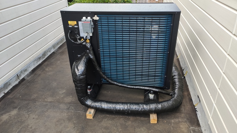

Hier staat hij inmiddels in de oprit. Maandag installatie. Spannonndd
Ik ken het gevoel. 😅 Bij mij vrijdag geinstalleerd en loopt nu al lekker te snorren. Zeer tevreden met het hele proces en de installateurs. Nog even geduld. Succes maandag.

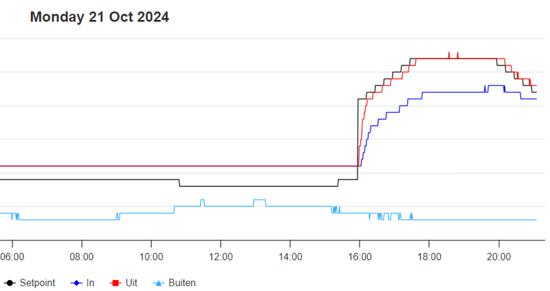

Om een nog mooier beeld te krijgen van wat er gebeurt met het gebruik van een honeywell thermostaat zou het mooi zijn als iemand de voltage op het OpenTherm contact kan loggen en dit in een grafiek van homewizard kan zetten.
@LongTimeAgo Jij bent It'er als ik mij goed herinner , dat zou jij makkelijk moeten kunnen. :P
Haha, ik HAD recent nog een shelly liggen waar mee ik dat soort dingen kan/kon meten... Maar heb ze momenteel niet beschikbaar ;)
Voordat ik ga rommelen met allemaal zaken ga ik maandag eerst weer contact opnemen met Adlar om deze situatie te bespoedigen voor oplossing. Zij kunnen op afstand die JAN module uitlezen. Dan neem ik aan dat zij deze ook correct zullen kunnen zetten.
En als ze niet weten dan mogen ze een nieuwe JAN module plaatsen.
Maar ik heb ook een aantal keer aangegeven dat de thermostaat niets doet.
Echter heb ik wel gezien dat hoe langer we nu de thermostaat hebben, hoe beter die lijkt te doen.
Geen rare anomaliën meer, geen enorme temperatuur verschillen met de Shelly H&T meer.
Afbeeldingslocatie: https://tweakers.net/i/jJn-9hhFmNUVUOTr7u7TV0ZlAGI=/800x/filters:strip_icc():strip_exif()/f/image/dgGNKmRrvlnVQYnK1cygFFnY.jpg?f=fotoalbum_large
Bij die spike van 22 graden had ik de thermostaat even van de muur af geklikt. Bij het terugdoen valt die meteen in z'n "22 graden" basis temperatuur maar al redelijk vlot zakte die naar de werkelijke temperatuur
Vraag maandag ook of adlar de spanning op het open therm contact kan uitlezen.
En dit kunnen vergelijken met de round up thermostaat

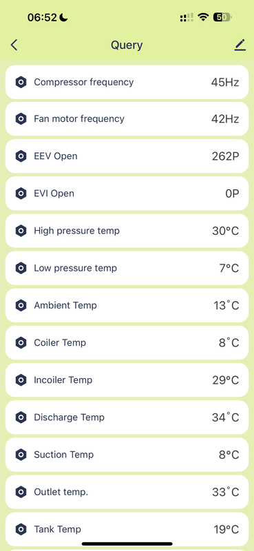

Weet iemand wat de gegevens in Query betekenen? Een paar daarvan zijn voor mij als leek nog wel thuis te brengen. Maar wat is de betekenis van: EEV open, EVI open, etc. Is daar ergens info over te vinden? Heb gezocht, maar niets kunnen vinden. Afbeeldingslocatie: https://tweakers.net/i/CUhfHJ52L5f423z2J1m-CteseiQ=/x800/filters:strip_exif()/f/image/PRNuMql4QKxqcKQqdYAEMlv6.png?f=fotoalbum_large
Flotto
  • steefweer
  • Registratie: Oktober 2020
  • Laatst online: 12-01 22:35
Flotto schreef op zondag 20 oktober 2024 @ 06:55:
Weet iemand wat de gegevens in Query betekenen? Een paar daarvan zijn voor mij als leek nog wel thuis te brengen. Maar wat is de betekenis van: EEV open, EVI open, etc. Is daar ergens info over te vinden? Heb gezocht, maar niets kunnen vinden. [Afbeelding]
ChatGPT:
De gegevens in de afbeelding lijken afkomstig te zijn van een warmtepomp of airconditioningsysteem. Hier is een eenvoudige uitleg van elke waarde:
1. Compressor frequentie (45 Hz): Dit geeft aan hoe snel de compressor draait. De compressor is verantwoordelijk voor het verplaatsen van koelmiddel door het systeem. Hoe hoger de frequentie, hoe harder hij werkt.
2. Ventilatormotor frequentie (42 Hz): Dit geeft aan hoe snel de ventilator draait die lucht door het systeem blaast. Ook hier geldt: hoe hoger de frequentie, hoe harder de ventilator draait.
3. EEV Open (262P): Dit is de instelling van het elektronische expansieventiel (EEV), dat de stroming van het koelmiddel reguleert. Hoe meer 'open', hoe meer koelmiddel er door het systeem kan.
4. EVI Open (0P): Dit lijkt te verwijzen naar de Enhanced Vapor Injection (EVI), een technologie die soms wordt gebruikt om de prestaties van warmtepompen te verbeteren. In dit geval is de EVI-injectie mogelijk niet actief (0%).
5. Hogedruk temperatuur (30°C): Dit is de temperatuur van het koelmiddel in het hogedrukgedeelte van het systeem. Het hogedrukgedeelte is waar het koelmiddel de warmte afgeeft.
6. Lagedruk temperatuur (7°C): Dit is de temperatuur van het koelmiddel in het lagedrukgedeelte van het systeem. Hier absorbeert het koelmiddel warmte uit de omgeving.
7. Omgevingstemperatuur (13°C): Dit is de temperatuur buiten het systeem, oftewel de buitentemperatuur.
8. Condensortemperatuur (8°C): Dit lijkt te verwijzen naar de temperatuur van de condensor, een onderdeel dat warmte afgeeft.
9. Incoiler temperatuur (29°C): Dit kan verwijzen naar de temperatuur van de warmtewisselaar aan de binnenkant van het systeem.
10. Uitlaattemperatuur (34°C): Dit is de temperatuur van de lucht of het water dat uit het systeem komt, na het verwarmings- of koelproces.
11. Zuigtemperatuur (8°C): Dit is de temperatuur van het koelmiddel aan de zuigkant van de compressor, waar het gasvormige koelmiddel wordt aangezogen.
12. Afvoertemperatuur (33°C): Dit is de temperatuur van het koelmiddel of de lucht die uit het systeem wordt afgevoerd.
13. Tanktemperatuur (19°C): Dit verwijst waarschijnlijk naar de temperatuur van het water in een opslagtank, bijvoorbeeld bij een warmtepompsysteem dat ook water verwarmt.
Kort samengevat tonen deze waarden de werkingsparameters van een warmtepompsysteem, zoals temperaturen, ventilator- en compressorsnelheden, en instellingen van kleppen die de stroming van koelmiddel regelen.
EEV's regelen de koelmiddelstroom die een directe expansieverdamper binnenkomt. Dit doen ze als reactie op signalen die een elektronische controller (EEV Coil) naar hen stuurt. Een kleine motor wordt gebruikt om de EEV-kleppoort te openen en te sluiten.

Bij mij is ook goed het gedrag te zien door de aanwezigheid van de buiten temperatuur sensor die in mijn geval aan de verkeerde zijde staat. Afgelopen woensdag was het buiten 10 graden en je ziet in onderstaande grafiek ook dat de warmtepomp was begonnen met stoken omdat ook de temperatuur in huis was afgekoeld. Vanaf 12.00 komt de zon op de sensor van de pomp en geeft deze dus aan dat het te warm is, gevolg is dat de pomp stopt met verwarmen. Als de zon weer weg is gaat de pomp als een malle weer verwarmen wat ook het stookgedrag niet ten goede komt. Deze sensor beïnvloed in mijn geval dus ook het onregelmatige gedrag van het stoken.

mmrs73 schreef op zondag 20 oktober 2024 @ 14:30:
Ik had vandaag hetzelfde effect en heb even gekeken waar de sensor zit en of deze eenvoudig verplaatsbaar is. Volgens mij is het ivoorkleurige piefje op de foto de ambient sensor. Ik kan er niets mee. Ik zie ook geen kabeltje met sensor zoals op de documentatie van SolarEast. (in de eerder door je genoemde pdf: blz 136 en foto 22 https://www.climadirect.c...ating-cooling-dhw-new.pdf)
Ik ben benieuwd hoe Adlar deze sensor verplaatst. Afbeeldingslocatie: https://tweakers.net/i/HngQ5EVCHz_DaIV9tlRrlhfRssQ=/x800/filters:strip_icc():strip_exif()/f/image/i5HjxD5O6hrJ6XM0G010R0fH.jpg?f=fotoalbum_large

Bij mij zijn trouwens vanaf half 10 twee buitenlandse (Slowaakse) jonge mannen aan het werk. Erg netjes en beleefd en vooralsnog lijken ze ook netjes en geordend te werken. Foto's en eindconclusie volgen later vandaag..
De WP is net op het dak gezet.
Afbeeldingslocatie: https://tweakers.net/i/Xsha_0DJ20r9YEjGWXkHpAc9whQ=/800x/filters:strip_icc():strip_exif()/f/image/P1gy7g0sVg3tYsVyqRwc3itX.jpg?f=fotoalbum_large

De heren ging hier na ongeveer 5 uur gewerkt te hebben weer weg. Ik moest moeite doen om er nog een koek en koffie in te krijgen... harde werkers...
Ze gingen nu nog naar een tweede klus, maar de middag doen ze met 2 teams zeiden ze. Dus dan zijn ze wat sneller klaar.
Ze hebben erg netjes gewerkt en alles top achtergelaten.
De warmtepomp is 1 x richting 50 graden gegaan toen de monteur aan het testen was, dus hij doet het wel. Momenteel geen warmtevraag in huis, dus hij doet nu niks.
Ben benieuwd hoe ik het de komende dagen ga ervaren.

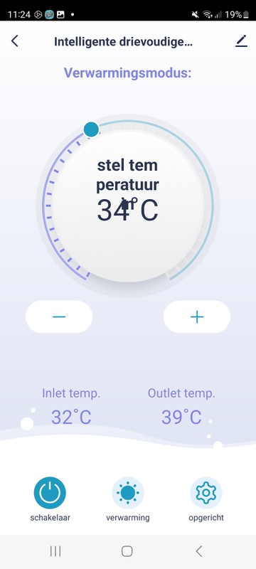

Afbeeldingslocatie: https://tweakers.net/i/SAxlHrKM-EXFW3djR1QoEeZvwo4=/x800/filters:strip_icc():strip_exif()/f/image/zUtHhCSo0xJA8vkHC097lgj1.jpg?f=fotoalbum_large
Afbeeldingslocatie: https://tweakers.net/i/yco9-yefyXnEg10me5I0eWNm8aI=/x800/filters:strip_icc():strip_exif()/f/image/ihiXFwdxLyaAmYuQJXDW1IU5.jpg?f=fotoalbum_large
Wat me wel opvalt; in de smart life app kun je, wanneer je op bijv stooklijn HL8 staat, wel de temperatuur opplussen, naar deze schiet weer terug. Waarschijnlijk dus niet de bedoeling dat ik dat doe?
Daarnaast;
Als ik bij mij CV ketel de thermostaat op 24 graden zou draaien, dan springt deze meteen aan. Als ik dat doe nu, zie ik geen verandering van vermogen van de WP en slaat dus niet aan. Inlet en outlet zijn as we speak beide 22, dus als ik de thermostaat op 24 draai is er wel degelijk warmtevraag.
Klopt dat ook? Gaat daar tijd overheen? Of werkt de thermostaatsturing simpelweg niet.

pentaw1nz schreef op maandag 21 oktober 2024 @ 11:21:
Wat staat er nou op die aanhanger? Weerheim en dan? Zo heet ik namelijk ook en komt niet megaaa veel voor. Zeker de combi met Slowaaks was mij nog niet bekend als het hun auto is :P

  • pentaw1nz
  • Laatst online: 11:10
steefweer schreef op maandag 21 oktober 2024 @ 16:06:
Deze vent kwam uit Barneveld en was alleen even ingevlogen voor de kraan!
@Destynx je bericht maakt idd wel e.e.a. duidelijk
Dankje.
Maar het idee is toch juist dat icm de JAN module je die stooklijnen niet hoeft aan te passen en dat het systeem zelflerend is?
Wil het systeem ook wel een kans geven zonder direct van alles aan te passen.
Als jij op LT7 zit, dan reageert de WP wel op de thermostaat?
Tis namelijk niet dat ik t nu koud heb of zo, maar de WP lijkt gewoon niks uit te doen op de thermostaat. Ook niet als ik 'm naar 25 draai en de ingestelde temperatuur op de LH8 stooklijn 24 is.
Of is dat aanpassen van 1 graad per half uur ook wanneer er een grote warmtevraag is? En reageert de wp dus nooit 'direct'.
Hoenis dat bij LH7?
Het is hier nu al ruim een uur op temperatuur, maar de ingestelde temperatuur op het kastje blijft op 24 staan, hier is die 1 graad per half uur dus nog niet doorgevoerd
[ Voor 22% gewijzigd door pentaw1nz op 21-10-2024 16:28 ]

  • pentaw1nz
Dus die stooklijnen wisselen kun je proberen om te kijken hoe warm je huis wordt in die combinatie van buitentemperatuur en bijbehorende doeltemperstuur stooklijn.
Maar wanneer je wilt sturen via thermostaat ("of het nu -10 is of +15, ik wil het constant 21 graden in huis" bijv...) wat kies je dan? Zoals ik het lees past de adlar dan zelf stooklijnen aan als ie t op hl8 niet redt. Echter moeten we dan beginnen met een warmtepomp die überhaupt de warmtevraag doorkrijgt en daar op acteert. Dat lijkt nog niet het geval
Het is hier nu 20.5 met HL8, maar stel ik wil het 22, dan moet ik dus stooklijnen aanpassen zodat de WP eerder aanslaat, maar die houdt vervolgens niet in de gaten wanneer het de 22 graden is die ik wil. Het hele open therm met dynamische stooklijnen idee lijkt nog niet zo goed te zijn doorontwikkeld. Stooklijnen aanpassen lijkt in ieder geval wel prima te werken, maar daar heb je natuurlijk geen zin in.
Dat van die minimale ondergrens beschrijven ze overigens alleen voor aan/uit thermostaten. Bij modulerend /opentherm wordt het niet vermeld. Daar gaat het dus obv aanpassen stooklijn.
https://www.support.adlar.com/warmtepomp-kennisbank/hoog-energieverbruik/
Even aankijken de komende tijd!
Ben in ieder geval werk erg blij met de unit. Ziet er mooi uit, degelijk, en er is net werk afgeleverd.
[ Voor 42% gewijzigd door pentaw1nz op 21-10-2024 21:08 ]

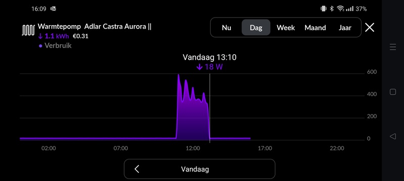

  • mmrs73
  • Laatst online: 29-07 18:59
avangalen schreef op maandag 21 oktober 2024 @ 19:56:
Ik zit daar ook aan te denken.
De pomp is nu aan het warmen ondanks dat er geen warmtevraag is. En gelijk ook volle bak.
Die Jan module werkt niet echt lekker.
Mijn idee is om zonder stooklijn zelf maar de temp set te regelen.
ik heb nu al een paar dagen geen warmtepomp aangehad omdat de buiten temperatuur hoog genoeg was en de kamer 20 graden. Tot mijn stomme verbazing stond hij vandaag weer vanaf 16.00 als een malle te stoken terwijl het al 20 graden was en nu is het inmiddels 21 graden in huis geworden. Mijn T6 ging om 20.01 van 20 naar 19 graden en ik zie dat de Adlar daar wel op lijkt te reageren, het kan ook zijn omdat het nu 21 graden is. Het is wel vreemd dat hij nu weer in 4 uur tijd op vol vermogen mijn huis een graad warmer heeft gestookt dan mijn gewenste 20 graden :(
Afbeeldingslocatie: https://tweakers.net/i/psGFY5EOFW815E2wA6YdPrMnkPU=/800x/filters:strip_exif()/f/image/BKUQjOM46z3FxNvwuwa5fJdL.png?f=fotoalbum_large
[ Voor 12% gewijzigd door mmrs73 op 21-10-2024 21:09 ]

pentaw1nz De setpoint ging van 18 naar 31 en dat is wel een grote stap. ik heb P26 op 3 staan op dit moment
  • pentaw1nz
mmrs73 schreef op maandag 21 oktober 2024 @ 21:28:
Dat is dan inderdaad wel vreemd zonder warmtevraag van de thermostaat en zonder aanzienlijk lagere buitentemperatuur (het was erg zacht vandaag, en om 16.00 nog steeds warm buiten).
Dan is het dus niet gewoon even aanspringen obv te groot verschil tussen inlet en set temp, maar echt een enorm hoge set temp uit het niets.
Bij mij blijft de set temp al de hele dag onveranderd op 25, benieuwd of het hier vanacht ook gaat spoken
Waarom heb je gekozen voor p26 op 3?

Even mijn ervaring posten met het wijzigen van de temperaturen en het volgen daarvan als de HL8 stooklijn met Jan module gebruikt wordt.
Mijn Honeywell T6 regelt in 3 stappen van 18 naar 20,5 en dan terug naar 18 gedurende de nacht. Heb een hybride opstelling met alleen radiatoren.
Het duuuuuuuurt even maar dan worden de temperaturen keurig bereikt en gevolgd. Van 20,5 naar 18 gaat ook goed maar het duuuuuuuurt soms weer lang voordat de WP afschakelt in het geval dat hij net aan het opwarmen was.
Afgezien van de traagheid ben ik tevreden😁
  • pentaw1nz
WimVeendam schreef op maandag 21 oktober 2024 @ 21:40:
Dus reageert wel op je thermostaat, maar het duurt lang? En wat is lang?

Oke, Dank! Ik ga eens kijken naar inregelen systeem.
Had tevens al geconstateerd dat de WP niet reageert op warmtevraag via opentherm thermostaat. Andersom nu ook het geval; het is al een half uurtje 21 graden in huis. De thermostaat staat op 20.5
Hij blijft stoken richting set temperatuur van 34 graden, met ern buitentemperatuur van 11 graden.
Lijkt overeen te komen met HL1? Dit doet die sinds vanochtend 7u, en heeft ie dus zelf bepaald. Er was toen wel een warmtevraag, maar inmiddels al een tijdje niet meer.
Hij lijkt dus niets uit te doen op de thermostaat, maar wel zelf van stooklijn te wisselen. (Hoewel HL8 in beeld staat, maar ik denk dat ie onderhuids dus wel switcht gezien deze set temp van 34)
Afbeeldingslocatie: https://tweakers.net/i/UbJ3WNpuDgWLfEG7QdXnjGPXsWw=/x800/filters:strip_icc():strip_exif()/f/image/q4oocOh5deRU1EYR9XSl9RFI.jpg?f=fotoalbum_large
Edit; hij heeft nu zelfs bedacht om 42 als set temp te gebruiken.
Waarschijblijk omdat die inlet van 34 niet werd behaald. Tis wel ruim 21 graden in huis en geen warmtevraag, dus hij lijkt puur naar de stooklijnen.
Ik ga ook maar handmatig naar HL7 nu...

De eerste nacht is de pomp iedere minuut aangeslagen om 13L/min rond te pompen. Dat doet ie dan maar voor een aantal seconden en gebruikt hij zo'n 60 watt voor.
Vervolgens overdag mooi rustig, constant 3L/min zonder warmtevraag.
Vannacht (en nu weer) begint hij weer ijverig te pompen, meerdere keren in een minuut voor zo'n 10 seconden..
Herkennen mensen dit ?

  • LongTimeAgo
  • Laatst online: 16-08 23:01
Staat die (nog) op LT8 bij je?
Geen idee of het met stookcurves te maken heeft. Maar nee, ik heb dit (nog) niet meegemaakt. Mijne blijft 3L/min rondpompen wanneer die aan staat maar niets doet. Dit houdt over t algemeen de leidingen zodanig in beweging dat het water langzaam afkoelt.
Heb hem vanaf vandaag op LT7 gezet en zal dit ook in de gaten houden.
