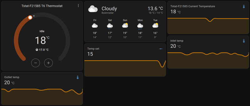

Hier werkt de Adlar 6kW ook nog niet optimaal met de LT8/JAN regeling.
Ik zie de Honeywell T6 thermostaat ook vreemd reageren, zijn er meer mensen die onderstaand gedrag zien op de T6 thermostaat?
's Nachts staat de T6 thermostaat op 20grC setpoint.
s' Morgens is de gemeten waarde van de T6 20grC, een andere thermometer geeft ook 20grC aan.
Als ik de T6 dan op 21grC zet dan verandert binnen 10 minuten de gemeten kamertemperatuur op de T6 van 20 naar 21grC, De warmtepomp heeft dan nog niet gewerkt er is ook geen zon die de kamer verwarmt. De andere thermometer geeft ook nog steeds 20grC aan. Ik zie de Adlar temp setpoint ook niet wijzigen, ook niet na uren wachten.
Mijn conclusie:
De T6 geeft na verandering van zijn setpoint de ingestelde setpoint waarde weer als gemeten waarde.
Deze waarde zal via het Openterm protocol doorgegeven worden aan de Adlar wp, De Adar werkt met de verkeerde waarde en zal dus niet goed reageren. De Adlar denkt dat de gewenste waarde al is bereikt.
Is dit een bug die alle T6 thermostaten hebben of heb ik een defect exemplaar?

De T6 mag mij om de tuin leiden met het tonen van de gewenste waarde, echter moet de gemeten kamertemperatuur die de Adlar warmtepomp ontvangt wel de werkelijke waarde zijn. Dit lijkt niet te gebeuren, de Adlar reageert niet (geen stap voor stap setwaarde verhoging) , ook niet na enige uren wachten.
Ook in Homeassistant wordt de thermostaat gemeten waarde na 10 minuten gelijk aan de setpoint waarde, het volgt het screen van de T6.
Ook geconstateerd: als ik de T6 uit zet (als de verkeerde waarde wordt getoond) dan toont de T6 na eeen minuutje weer de juiste kamertemperatuur op het scherm en in HA.
Blijft de vraag of anderen dit effect ook zien en hier ook last van hebben?

Ter info en gerelateerd aan de T6 paceblo problematiek.
Ik heb vorige week Adlar gemaild met onderstaande mail maar nog geen reactie gehad.
Aan technische afdeling an Adlar,
De afgelopen periode hebben we de LT8 met de JAN module kunnen uitproberen en ervaren.
We hebben een Honeywell TR6 thermostaat en JAGA LTV verwarming, geen vloerverwarming.
De eerste dag heb ik de thermosstaat ’s morgens op 21,5gr gezet: de WP deed helemaal niets, ’s avonds de stooklijn op LT5 gezet om het hier een beetje warm te krijgen.
Daarna weer geprobeerd echter met de thermosstaat op 21,5gr gebeurde er wederom de gehele dag niets, ’s avonds de thermosstaat op 24gr gezet en ja de WP begint te werken. ’s Nacht weer op LT5 anders wordt het hier wel heel er warm.
Omdat dit niet zo lekker werkt heb ik de data in Homeassistant gezet en bekeken.
Wat me opvalt:
1 Buitentemperatuur (Ambient temp):
In Homeassistant heb ik Adlar WP sensoren aangemaakt.
Als ik de grafiek ‘buitentemperaturen’ bekijk valt me het volgende op:
• Bij een buitentemperatuur van ca. 12gr (bron buienradar en thermostaat sensor) is de Adlar Ambient temperatuur (groen) 25gr, een zomerse waarde 😊. Echter 13 graden hoger dan de werkelijke temperatuur.
• De Adlar temp setwaarde (paars) is dan 15gr.
• De Adlar geeft 's avonds/'s nachts 4 a 5gr meer aan dan de werkelijke buitentemperatuur is.
Het lijkt erop dat de WP met een te hoge buitentemperatuur werkt en daarmee ook de setwaarde te laag houdt waardoor de warmtepomp niet ‘aanslaat’.
De WP staat op het plat dak in de volle zon.
Bekijk ik de grafiek ‘zon invloed’ dan valt op:
• Op dagen dat de zon goed schijnt ( 30 sept, 3 en 4 okt) dan is de WP ambient temperatuur veel hoger dan de werkelijke buitentemperatuur. De bovenste balk ‘Buienradar’ en tweede lijngrafiek ‘Straling‘ geven de zonnige en minder zonnige dagen weer. Hoe meer zonnestralen hoe groter het verschil.
• In de vroege ochtend van 3 en van 4 oktober is de WP ambient temperatuur ook veel hoger dan de werkelijke buitentemperatuur. De onderste lijngrafiek geeft de flow van de WP weer. Als de pomp ‘s avonds goed heeft gedraaid dan is de WP Ambient temperatuur de uren daarna ook hoger dan de werkelijke buitentemperatuur.
Kan het zijn dat de Ambient voeler van de WP op een zon gevoelige plek zit in de buurt van een warmteopwekker in de warmtepomp?
2 Binnentemperatuur (thermosstaat):
Tijdens het instellen van de thermosstaat viel me op:
• De waarde van de huidige thermosstaat binnentemperatuur verhoogt zich enige tijd nadat de doeltemperatuur van de thermosstaat wordt verhoogt.
• Echter de warmtepomp komt niet in actie, er is geen warmte toevoer.
• De werkelijke ruimte temperatuur, gemeten door de ‘duco temperatuur woonkamer’ verhoogd zich in die periode niet, ook andere thermometers geven geen verhoging.
• Zie de grafiek ‘thermosstaat’ op de tijden 7:33, 11:31 en 15:35 wordt de setwaarde een halve graad verhoogd en ca 10 minuten later geeft de thermostaat aan dat de werkelijke binnentemperatuur ook een halve graad is verhoogd.
Deze ophoging van de gemeten kamertemperatuur is onhandig en maakt de uitlezing van de thermosstaat onbetrouwbaar.
De gemeten ruimtetemperatuur is gelijk aan zijn setpoint, het lijkt erop dat de thermosstaat ‘ruimtetemperatuur’ de thermosstaat ‘setpoint’ overneemt.
Heeft de thermosstaat dan nog wel een warmtevraag naar de warmtepomp.
Ik weet dat de ‘LT8 JAN’ regeling nog geoptimaliseerd wordt, misschien helpt deze feedback hierbij.
Misschien behoeft onze setup een aanpassing.
In afwachting van een reactie,
met vriendelijke groet,
Afbeeldingslocatie: https://tweakers.net/i/k9hI9xx2f4MZpFScvKirZslDZQg=/800x/filters:strip_exif()/f/image/Xp7zuGBlwXfY5WF4w46ZzikF.png?f=fotoalbum_large
Afbeeldingslocatie: https://tweakers.net/i/7n52fNrJjnGtXJ0Tj75klu3USUQ=/x800/filters:strip_exif()/f/image/4GlsobrSRiG1HyFRrZBOc1JK.png?f=fotoalbum_large
Afbeeldingslocatie: https://tweakers.net/i/SZJjeG6IxRFkZKQ0lWR2GEgqrEI=/x800/filters:strip_exif()/f/image/B8saktm8C5dCE6IZwfqwZaRI.png?f=fotoalbum_large

Zojuist even gechecked waarom mijn wp wellicht elke avond aanslaat om 22:00
Ik zie dat de buitentemperatuur iets na 21:00 de 10 graden bereikt (aldus de warmtepomp), een half uur later (half 10) krijgt die dus het signaal om te gaan werken en rond 22:00 gaat die dus écht aan de gang.
Omdat het de afgelopen dagen ongeveer hetzelfde was qua temperatuur, is dit wellicht de reden.
Waarom die echter er voor kiest om op exact 5:00 uit te gaan is mij nog wel een raadsel, want het is tot 06:00 nog 10 graden en stijgt daarna pas weer. Zit er wellicht een "niet langer dan 7 uur draaien" timer oid op? Wie weet.
Dit alles met de data die ik nu in Home Assistant heb.
De Steltemperatuur gaat namelijk altijd automatisch naar 15 graden overdag en kan ik niet instellen. En 10 graden is 5 graden onder de steltemperatuur, dus springt dan aan. Hij lijkt echt helemaal NIETS te doen met de Honeywell T6 en welke temperatuur deze dus aangeeft. (Ongeacht of die wel of niet klopt).

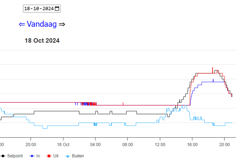

  • Jerra
  • Registratie: Oktober 2016
  • Laatst online: 15:14
Jerra
Beunhaas in wording
@fvanderstege helemaal mee eens, ik heb Adlar ook nog niet gebeld omdat ik simpelweg niet weet waarom het setpoint deze momenten nog 27/28 graden was.
Voor mijn gevoel was het huis niet zo aan het afkoelen dat die continu nodig had om kort aan te gaan, maar ik moet nog wat meer gaan loggen.
Mijn voorgevoel is dat ik Adlar ga vragen om de Jan Module elk kwartier een nieuwe berekening te laten doen ipv elk halve uur.
Ik denk dat dat veel scheelt in de snelheid van reageren van het setpoint, en die daardoor op deze momenten iets minder vaak aangaat.
Uitleg zijnde op wat ik nu zie, de JAN module was nog de hele ochtend bezig om langzaam het setpoint te verlagen, waardoor die nu een paar keer aansprong omdat de watertemperatuur 5 graden onder het setpoint zat.

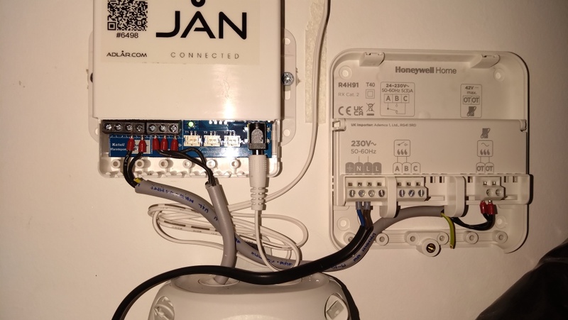

  • BerndGaykema
  • Laatst online: 09:23
Ik heb de Honeywell T6R, nu ongeveer een maand.
Bij installeren is de firmware automatisch ge-update.
Ik heb het schema uitgezet. De ingestelde temperatuur (20,0 graden) geldt altijd.
Ook maar even de ingestelde temperatuur verhoogd met 1 graad: de echte kamertemperatuur (groot in beeld) blijft gewoon staan, na 10 minuten, na een uur.
Hier dus geen placebo-effect
  • BerndGaykema
BerthlG schreef op woensdag 16 oktober 2024 @ 10:57:
Zit de T6R via de Jan connected kastje aangesloten of rechtstreeks?
Bij mij werkt de T6R niet via het Jan connected kastje.
De ketelunit zit aan de thermostaataansluiting van de JAN.
Op de ketelunit de OpenTherm-klemmen nemen, op de JAN dus die waar Thermostaat bij staat.
Afbeeldingslocatie: https://tweakers.net/i/4EH89OS9uo-Da9R3vMVIoFbAtQc=/800x/filters:strip_icc():strip_exif()/f/image/dZOvuEwy3KhrsgsCr3qSWpxE.jpg?f=fotoalbum_large

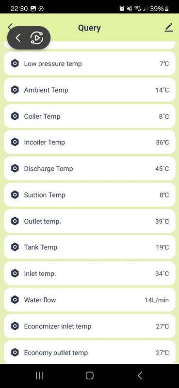

  • Destynx
  • Laatst online: 12:18
LongTimeAgo schreef op donderdag 17 oktober 2024 @ 22:34:
Hier idem.
"Verwarmingssysteem Gas
Verwarmingsfasen 1
Verkoelingsfasen 0"
zucht.
Oh en de warmtepomp is, zoals de hele week, weer stipt om 22:00 gaan knallen.
Jaagt er momenteel 800W doorheen.
En waarom? Nouja de buitentemperatuur is 15... De steltemperatuur was ook 15 (welke ik niet in kan stellen)... Ik heb geen idee meer behalve een foutief geconfigureerde JAN + foutief geconfigureerde thermostaat.
Even de logs deze avond verzamelen en dan morgen maar Adlar bellen.
Beetje een rommeltje met aflevering zo.
Inderdaad bizar dat deze om 22 uur aan gaat als de steltemperatuur 15 graden is. In principe kan de pomp pas aanspringen als de aanvoer of retourtemperatuur een x aantal graden onder de steltemperatuur duikt (standaard 5 graden). Dat is afgelopen nacht zeker niet gebeurd. Het klinkt dus als iets onmogelijks.
Kan jij een screenshot bijvoegen hier van de tuya app als de warmtepomp na 22 uur aanspringt? Ik ben heel benieuwd naar de steltemperatuur, aanvoertemperatuur en retourtemperatuur als hij aan springt.

  • mmrs73
  • Laatst online: 25-09 09:49
Marnie De buitensensor is te zien in dit document waar alles in staat, blz 136 en foto 22
https://www.climadirect.c...ating-cooling-dhw-new.pdf
Onderstaand mijn meting vandaag, je ziet dat hij dus tussen 17.00 en 19.00 op zijn hoogtepunt stookt en dan gaat de temperatuur weer naar beneden, blijft dus wel een beetje raar.
Afbeeldingslocatie: https://tweakers.net/i/f_TgqSjYfmtMa5eYCZYYpYyE7Po=/800x/filters:strip_exif()/f/image/DAjaq1bytwvc8XJ0kwU6WG8H.png?f=fotoalbum_large
[ Voor 57% gewijzigd door mmrs73 op 18-10-2024 21:02 ]
  • LongTimeAgo
  • Laatst online: 13:59
Destynx schreef op vrijdag 18 oktober 2024 @ 10:43:
De klok slaat 22:00 en de steltemperatuur (Die ik niet kan wijzigen in LT8) knalt van 15 meteen naar de 35.
Voor de goede orde, deze is om 21:30, waar hij vrijwel de hele dag op staat:

De klok slaat 22:00 en echt op de seconde na gebeurt er dus dit:
Afbeeldingslocatie: https://tweakers.net/i/eb94Nu45IzRnXQvwb16jpMGvzBo=/x800/filters:strip_icc():strip_exif()/f/image/pYYQasVGKDZMx0K7g29QNnbb.jpg?f=fotoalbum_large
Extra details:
Afbeeldingslocatie: https://tweakers.net/i/OjCh17B3KUtQC3p9uOeBhbvb4Pk=/x800/filters:strip_icc():strip_exif()/f/image/bPlFsskorhbdzkreADUxbEoM.jpg?f=fotoalbum_large
Daarbij: thermostaat staat altijd op 19 graden.
Vandaag is de temperatuur niet onder de 20 graden gekomen.
De Honeywell gaf vandaag de hele dag 20.5 weer en de Shelly H&T 20.3. Dus nagenoeg gelijk.
Moet de statistieken en lijnen nog even bekijken.
Het is echt een stom en merkwaardig fenomeen. De pomp doet de hele dag niets. De vloerverwarming is niet koud, maar gewoon lauw doordat er de hele dag door dus water doorheen stroomt die vanaf 5 uur sochtends warm is en dan gelijdelijk afkoelt naar 22 graden.
Adlar zou op afstand kijken maar ik gok door de vele drukte dat ze dit nog niet hebben gedaan.
Ik wil gewoon niet dat die pomp gaat zitten blazen snachts terwijl ik geen warmtevraag heb. Hij is stil (met raam dicht hoor je hem niet), maar met raam open is het zo'n 43 decibel in de slaapkamer van m'n dochter. Als die uiteindelijk op 200W lauw water door de leidingen wilt stromen midden in de winter in de nacht, dan wil ik dat best begrijpen. Maar dit is niet normaal en zeker niet wat ik verwacht.
Om 23:00 ga ik hem uitzetten en morgen ochtend weer aan. Wellicht dat ik overstap op LT7 en daar een paar dagen mee ga testen.
Maar goed. Een 5kw gebruik per dag zal ik ook nog steeds niet accepteren met weersomstandigheden als vandaag. Zou echt niet mogen.

Voor de goede orde, dit is weer een half uur later.
Stookt redelijk snel warm op. Prima ding verder.

mmrs73 schreef op vrijdag 18 oktober 2024 @ 20:49:
Aah kijk een handleiding van het apparaat, dat is mooi. Staat hier geen omschrijving in van hoe het apparaat regelt, neem aan dat weheat hier een sausje overheen heeft gedaan maar dat de basis hetzelfde blijft

LongTimeAgo schreef op vrijdag 18 oktober 2024 @ 22:33:
Flow van 14 liter vind ik persoonlijk wat aan de lage kant. Ik zou zelf liever daar 19 liter willen zien .
Hoe hoger de flow hoe lager de aanvoer temperatuur bij hetzelfde opgenomen vermogen.
Hoe lager de flow, hoe hoger de aanvoer temperatuur met hetzelfde opgenomen vermogen .

Ramon_1984 schreef op vrijdag 18 oktober 2024 @ 22:42:
Hij staat in de nacht/eco stand. Kan dat wellicht de reden zijn van de wat lagere flow?

LongTimeAgo schreef op vrijdag 18 oktober 2024 @ 22:50:
Äaah ja dat zou heel goed kunnen.
Heb je alleen geprobeerd om op inlet temperatuur te gaan regelen , dat zal je 22:00 5:00 probleem niet oplossen maar ik ben eens benieuwd wat er dan gebeurt.
