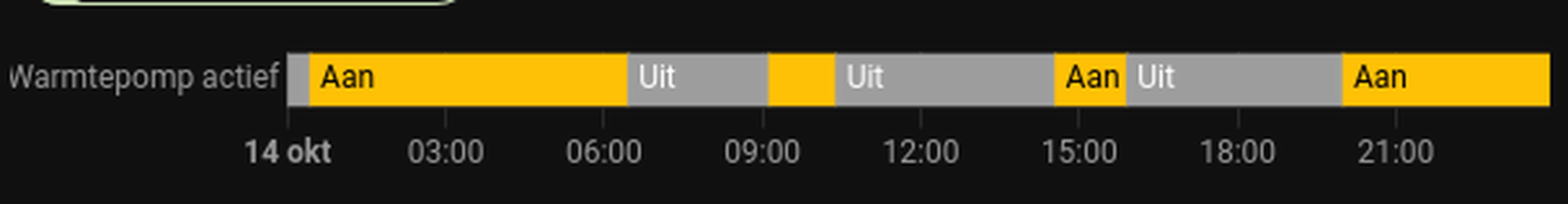

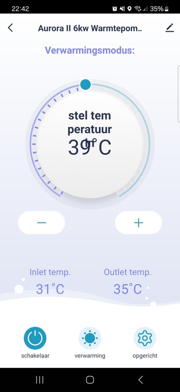

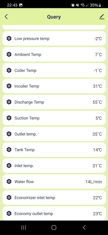

En ja hoor, de klok sloeg 22:00 en hij ging meteen aan.
Eerst beetje opstarten nog, maar ondertussen jaagt die er lekker 1000W doorheen, in de "energiebesparing" modus. M'n katten zullen de warmere vloer savonds vast heerlijk vinden en ik kan weer warm m'n behoefte doen in de badkamer, mocht ik die drang middernacht hebben.
Afbeeldingslocatie: https://tweakers.net/i/I5Zf-n-xl0VniSRyLlMvqm0qMs4=/x800/filters:strip_icc():strip_exif()/f/image/oUfWgDnRpedW392b4YT7uPlZ.jpg?f=fotoalbum_large
Afbeeldingslocatie: https://tweakers.net/i/MqVJMLau0zQ5TdAggXHRHDQNFR0=/x800/filters:strip_icc():strip_exif()/f/image/dgUBJtnxY58xKpkVUbIpuoEt.jpg?f=fotoalbum_large
Ik geloof echt wel dat Adlar dit kan oplossen hoor, maar wat zo jammer aan dit alles is: Ik ben een complete leek in CV installaties, bijbehorende (warmwater) apparatuur, verwarmingen, etc. Ik laat mij adviseren, ik lees mij zo veel mogelijk in en dan speelt zich zo'n situatie af. Ik kan alles gelukkig nameten met Home Assistant en genoeg data (en info) verzamelen om wellicht zelf dingen te proberen die het kunnen oplossen. (Vandaar m'n bezoek hier)
Maar ik gok dat een hoop installaties bij mensen zal gebeuren waarbij die niet de capaciteit hebben om zich hier in te kunnen verdiepen... Of zal het bij 9 van de 10 gewoon goed gaan? Dat laatste denk ik (of hoop ik) dan maar.
Maar zo'n spannend huis heb ik helemaal niet. Isolatie is ook relatief goed en tóch gaat er iets fout wat m'n hele vertrouwen in wp's weer doet kelderen.
Komop Adlar, dit kan gewoon niet. Zorg dat dit bij de volgende niet gebeurt aub.
Edit 23:00: Inlet is ondertussen 34 en outlet 37.

Wie bepaalt dat doel temperatuur 39C moet zijn?
Met 14 liter p/m en een delta t van 3 loopt je warmtepomp bijna volgas :'(

De dynamische Stooklijn 8 bepaalt dat samen met m'n thermostaat die waarschijnlijk niet uitgelezen wordt. :'(
Daarom het grote vermoeden dat er iets compleet verkeerd ingesteld staat.
Ik kan hem ook niet aanpassen. Zodra ik hem aanpas schiet die terug naar de waarde die er stond.
Gister avond om 23:30 heb ik de wp maar weer uitgezet (ja ik weet het, eigenlijk is dit niet handig, maarja, 8kWH elke avond er doorheen jagen heb ik geen zin in).
Vanochtend om 07:00 weer aangezet en hij pruttelt nu lekker op 400-500W met een steltemp van 30, een inlet temp van 29 en outlet temp van 31.
Dit is wat ik origineel verwachtte... Maar waarom die dat nu wel doet, terwijl ik hem gister ochtend ook aanzette en dat die toen niets deed. Tsja.
Hopelijk vandaag antwoord van Adlar.

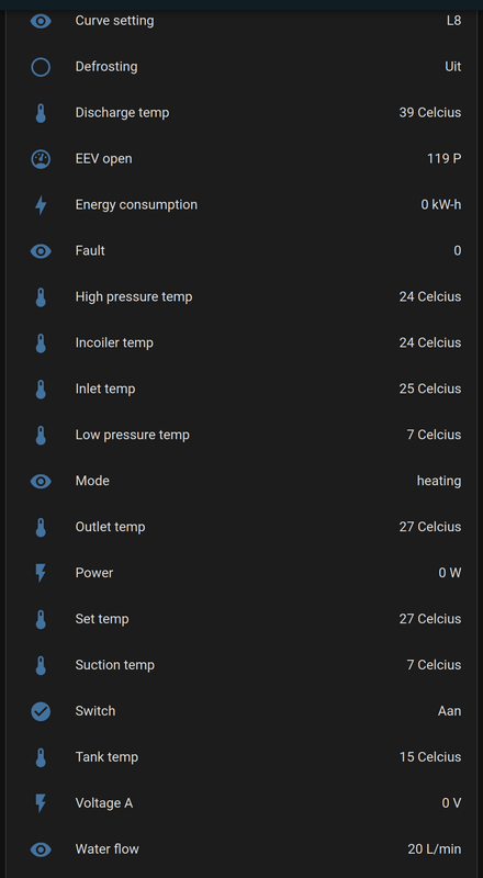

Destynx schreef op dinsdag 15 oktober 2024 @ 09:37:
Die delta 5 is een ingestelde parameter op de warmtepomp, die is wel aan te passen. Je wil deze alleen niet e laag hebben staan, anders gaat de warmtepomp vaker aan en uit, dat is niet goed voor de compressor. Bij mij werkt die delta 5 prima, daardoor lange runs en ook een lange tijd dat hij uit springt.
Ik heb overigens LT7 als stooklijn, geen LT8.
Dat is bij ons het 'probleem'. De water temperatuur gisteravond rond 22:00 was 24 graden. Tegen de tijd dat de warmtepomp aansloeg was het 22 graden en was de set temp gestegen naar 27 graden. Dit is gedrag wat ik eerder heb gezien en anderen ook bevestigd hebben.
De set temp was echter 19 graden op het moment er warmtevraag was vanuit de thermostaat. Van 19 graden naar 27 graden duurt vrij lang. Tot nu toe wil ik het gewoon aanzien of het systeem gaat bijleren. Ik ben vandaag benieuwd of de temperatuur weer naar 50 graden gaat bijvoorbeeld.

kiddyl schreef op dinsdag 15 oktober 2024 @ 09:45:
Dat is exact mijn probleem ook met die LT8 dynamische stooklijn. Deze past elk half uur aan, maar als er overdag door zon de woonkamer uren lang warmer is dan de ingestelde temperatuur past de stooklijn zichzelf aan door die set temp te blijven verlagen. Tegen de tijd dat de woonkamer is afgekoeld tot onder de gevraagde temperatuur op de thermostaat duurt het uren voordat de set temp hoog genoeg is om de warmtepomp aan te zwengelen. Op dit moment is dat "algoritme" (voor zover je het zo kan noemen) niet voldoende voor comfortabel gebruik.
Daarom zit ik op de LT7 stooklijn, die vraag bijna altijd 27 graden retourtemp en dat houdt mijn huis mooi op 21-22 graden. Als de zon gaat schijnen wordt de retourtemp te hoog, stopt de pomp er mee en rond een uurtje of 20 's avonds zakt de woonkamer temperatuur zover dat de retourtemperatuur 22 of lager is, de warmtepomp springt dan weer aan op 31-32 graden aanvoertemperatuur tot de retourtemperatuur 27 is en blijft dan op een laag pitje draaien. Prima regeling dus.

Zeker een gedoe. Ben er best een tijd mee bezig geweest om het localid te verkrijgen. Ondertussen al aardig wat entities toegevoegd. Helaas blijven die voor verbruik dus 0.
Ik moet m'n entities opnieuw toevoegen, maar begin steeds meer te vinden wat elk ID is.
M'n Amperage is te lezen, m'n dagelijks verbruik in KWh en m'n totaal verbruik ook.
Volgens mij staat mijn "huidig verbruik in W" ook op 0, maar wellicht heb ik wat over t hoofd gezien.

LongTimeAgo schreef op dinsdag 15 oktober 2024 @ 20:45:
https://gathering.tweaker...message/77626192#77626192

  • LongTimeAgo
  • Laatst online: 14:04
Met de standaard tools die HA aanbied kom ik niet in de \Config\ folder helaas :'(
Dan maar handmatig.
En dan zal ik m'n bevindingen én entity lijst hier delen voor de mensen in hetzelfde schuitje. ;)
EDIT: Oh en de warmtepomp heeft wéér de hele nacht zitten verwarmen. Precies tussen 22:00 en 05:00.
Kwamen vanochtend wel in een aangename woonkamer (21 graden, terwijl ik 18 graden aan 'vraag' had ingesteld), maar het is toch een beetje merkwaardig waarom dit ding telkens de behoefte voelt om snachts te willen werken...
Maar goed, ik laat hem de komende dagen maar gaan zodat Adlar wat logs en data kan verzamelen.
[ Voor 54% gewijzigd door LongTimeAgo op 16-10-2024 09:01 ]

  • LongTimeAgo
Allright iedereen, ik heb de lijst met ID's bij elkaar gesprokkeld, van zowel hier in deze ervaringendiscussie, als elders en heb de volgende ID's en hun informatie weten te krijgen, in te stellen en te gebruiken:

Entity ID1:
switch
wp.onoff
switch
Entity ID2:
select
wp.mode
valid entries: cold;heating;floor_heating;hot_water;cold_and_hotwater;heating_and_hot_water;floor_heating_and_hot_water
Entity ID4:
number (climate werkt niet goed, ik zal kijken of dit te fixen valt)
wp.temp_set
min_value 5.0
max_value: 75.0
step_size: 1.0
celcius
Entity ID5:
select
wp.working_mode
valid entries: ECO;Normal;Boost
Entity ID11:
select
wp.hot_water_curve_set
OFF;H1;H2;H3;H4
Entity ID13:
select
wp.heat_curve_set
OFF;H1;H2;H3;H4;H5;H6;H7;H8;L1;L2;L3;L4;L5;L6;L7;L8
Entity ID18:
sensor
wp.today_power_consumption
kWh
energy

Stap 1 - Warmtepomp toevoegen aan de Tuya Smart app (10 min)
1. Download eerst de Tuya Smart app op je mobiel. Die "Smart Life" app die Adlar aanraad kan ook, maar dan ga je problemen krijgen met localtuya later. Ga nog niet beginnen aan localtuya of die iot.tuya.com developer website. Dat komt later. In theorie kán het zonder die Tuya Smart app, maar dan open je een beerput van jewelste waar je best wel heel wat kennis voor nodig hebt.
2. Maak een account aan en log in.
3. Verbind je mobiel met je IoT netwerk die puur op 2.4Ghz draait. Je kan je warmtepomp NIET verbinden aan een 5Ghz netwerk, dus een apart IoT netwerk in huis hebben (waarbij je via de firewall in theorie ook de verbindingen naar buiten toe zou kunnen blokkeren) is aan te raden.
4. Open de Tuya app en voeg een nieuw apparaat toe met het +'je rechtsbovenin. Zorg dat je bluetooth ook aan hebt staan. Geen idee waarom het nodig is in deze, maar de app wilt het en anders doet het moeilijk.
5. Hij gaat nu al beginnen met zoeken.
6. Op de Warmtepomp stooklijn module, zorg er voor dat het 'kinderslot' er af is door het aan/uit knopje ingeduwd te houden.
7. Houd nu de aan/uit knop en het pijltje omlaag ingedrukt tot het wifi logo'tje in het scherm gaat knipperen.
8. Ga nu weer terug naar je app en kijk of die daar in verschijnt. Zo nee, scroll naar beneden "Handmatig toevoegen", selecteer "Groot huishoudelijk apparatuur" en dan "Smart Heat Pump (Wi-Fi)".
9. Vul desnoods opnieuw je correcte IoT wifi netwerk instellingen in en klik op volgende.
10. Hou zou nu de warmtepomp moeten vinden en toe voegen. Duurt een minuutje en dan kan je de Warmtepomp via de App besturen en een aantal zaken uitlezen, scenes/automatiseringen (van de app) toevoegen, etc.
Stap 1 is klaar.
Stap 2 - Installeer HACS op je Home Assistant. (15-60 min)
1. Ik kan het helaas niet mooier maken dan dat het is, maar volg de instructie op hun eigen website: https://www.hacs.xyz/
Het vergt best een hoop kennis en als je iemand kent die 'professional' is in Home Assistant dan is het binnen no-time gepiept.
Stap 2 is klaar.
Stap 3 - Installeer en Prepareer localtuya (1 min)
1. In Home Assistant, via HACS in je linkermenu, installeer alvast localtuya. De configuratie komt later.
https://github.com/rospogrigio/localtuya
Stap 3 is klaar.
Stap 4 - Maak een "project" in Tuya Developer Center (15 - 30 min)
1. Ga naar iot.tuya.com
2. Maak een nieuw account aan (je Tuya Smart App account werkt niet)
- Let op: De site is af en toe iets te Chinees voor z'n eigen doen. Vergeet niet "english" te selecteren rechtsbovenin wanneer deze lastig doet.
3. Negeer de tutorial/instructie/etc die je krijgt bij het betreden van de Developer omgeving. Klik op de "linker" optie als die in het Chinees staat en je nog niet bij de taalinstellingen kunt.
4. In het linker menu, ga naar "Cloud" en dan aan de rechterkant van de pagina klik op "Create Cloud Project"
Vul het volgende in:
Afbeeldingslocatie: https://tweakers.net/i/2h8K-fsxBviJW6O2c-eUabiXdxU=/800x/filters:strip_exif()/f/image/NUK6IeXZnKYtpk0KcWk6WjhL.png?f=fotoalbum_large
Let op dat je "CENTRAL EUROPE DATA CENTER" selecteert!
Dit deed ik in eerste instantie fout want ik ging er vanuit dat we "west europa" waren, maar de Tuya Smart app die denkt en vind dus dat wij "Central Europe" zijn en dan kan die dus niet koppelen.
5. in het volgende menu, zorg dat je de volgende API's kiest en de rest verwijdert:
Afbeeldingslocatie: https://tweakers.net/i/Gsc-JpiSBkgNTl9W-S174gUAvD0=/full-fit-in/4000x4000/filters:no_upscale():fill(white):strip_exif()/f/image/2kNP9RMh0PgK2Mjtu6hOfLyN.png?f=user_large
6. Nadat dit gedaan is, krijg je weer een enorme klap in het gezicht van tutorials en ontzettend veel informatie die je brein doet smelten. Negeer het allemaal.
7. Open je project en ga naar "devices", ga daarna naar "Link App Account" en aan de rechterkant selecteer "Add Device". Nu zie je een QR code.
8. Open nu je Tuya Smart App weer en selecteer weer het +'je rechtsbovenin, maar selecteer nu "Scan QR Code", scan de QR code.
9. Je krijgt wat toestemming vragen te zien en daarna voegt die alles automagisch toe en zal je je warmtepomp zichtbaar moeten zien staan in de Developer Project met al je email gegevens.
10. Klik nu binnen je project weer op "devices" en klik ook weer op "Link App Account."
11. Kopieer je UID naar een documentje.
12. Ga terug naar "Overview" en kopieer daar je Access/Client ID en Access Secret naar hetzelfde documentje (zorg dat je in ieder geval weet wat welke code is natuurlijk)
Stap 4 is klaar.
Stap 5 - localtuya configureren
1. In je Home Assistant Menu ga naar "Instellingen" en dan naar "Apparaten en Diensten", vervolgens selecteer je "localtuya".
2. Selecteer "Item toevoegen" en vul het volgende in:
Afbeeldingslocatie: https://tweakers.net/i/LomoSOOQL8IL4tuCR14yYCj_nUg=/x800/filters:strip_exif()/f/image/ivSSEdNW5zMZWr8xFKmz9KHP.png?f=fotoalbum_large
3. Vervolgens krijg je de keuze "Add a new device", selecteer je de Warmtepomp, laat alle details in de "Configure Tuya device" staan maar zorg er wel voor dat bij "Scan Interval" je 60 neer zet. (Dit is puur om bepaalde sensoren elke minuut uit te lezen die zichzelf niet presenteren)
4. nu ga je 1 voor 1 alle Entity ID's toevoegen zoals ik gespecifieerd heb een paar reacties terug: https://gathering.tweakers.net/forum/view_message/80415408
-Let op!- Zorg dat je het vinkje "stop adding new entities" uitvinkt elke keer. Anders kan je opnieuw beginnen...
4. Nadat dit alles gedaan is staan ze in je Home Assistant.
Details:
- Met dank aan de instructie van @azaden
- Voor sommige entities moet je even een "helper" maken alvorens je ze als een apparaat kan toevoegen in bepaalde berekeningen. Zoals de "wp.total_usage" kan niet worden toegevoegd in je Energy Dashboard losse apparaten. Dit kan wel als je een Helper Template opzet en de gegevens van die entiteit gebruikt.
Voor details kan ik die instructie wellicht later ook nog wel een keertje geven.

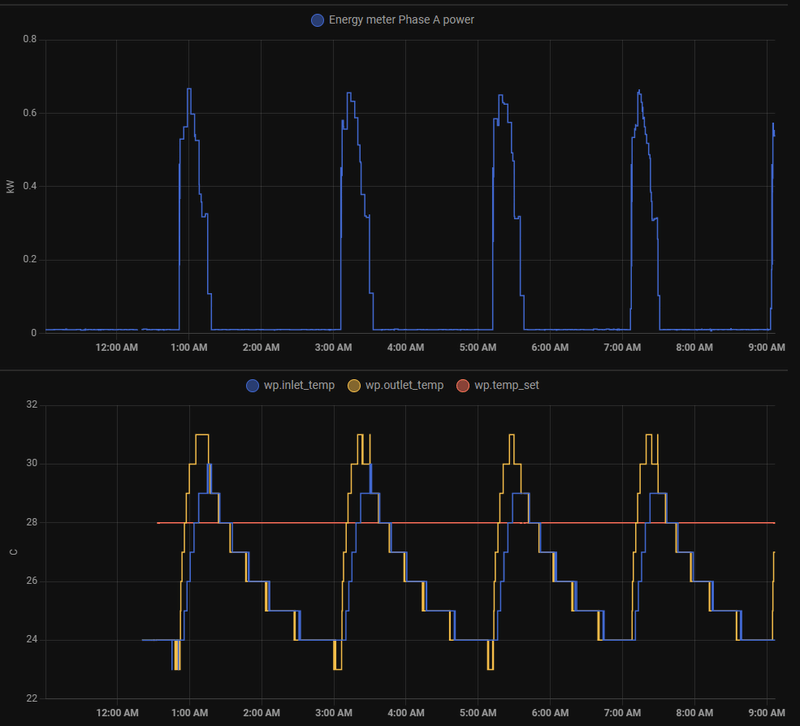

Leuk die extra data, heb hier nog geen idee van de daadwerkelijke kamertemperatuur en of de thermostaat een warmtevraag geeft, maar het lijkt erop dat al mijn kleine start/stops komen van het zakken onder de setpoint temperatuur.
Ik ben wel benieuwd of ik dit nog kan verbeteren, maar dan eerst de thermostaat maar eens loggen met een OTGW.
Liever minder start stops natuurlijk.

toevoeging: https://www.home-assistan...nced-mode-for-the-ha-user zie hier hoe je de toegang tot die files open zet op iedere soort home assistant installatie (ik zou dan via ssh inloggen op de green en de files wijzigen).
Ah dank voor de tip. Dat zal idd wellicht een hoop "alles weer verwijderen en weer 1 voor 1 toevoegen" gedoe schelen op t moment dat ik 1 onbekende ID wil testen ;)
avangalen schreef op donderdag 17 oktober 2024 @ 09:15:
Klopt ID1 is een switch. Die werkt dan ook daadwerkelijk.
Wel bijzonder dat jij wel waarden krijgt bij ID18 en ID105.
Ja. Ik probeer nog even te kijken wat de "actief" verbruik ID is... Zijn nog een paar ID's met onbekende waarden.

Vannacht heeft bij mij ook de pomp wéér onnodig aangestaan en er 5kWh doorheen gejaagd.
Lijkt wel steeds minder te worden. De 800-1200W dagen zijn (hopelijk) voorbij. Tevens begon hij bij 700W en zakte eigenlijk al vrij rap richting de 500W met nog een kleine 600W nagift voordat die om, alweer, exact 05:00 uit ging...
Overdag doet die weeral helemaal niets. Ik laat hem wat dagen pruttelen voor de logdata en zal maandag weer Adlar bellen als dit gedrag blijft doorgaan.
Want hij reageert helemaal niet op de thermostaat. De steltemperatuur valt vér onder de 19 graden (thermostaat instelling) overdag, terwijl de inlet en outlet wel keurig tussen de 20 en 25 graden blijven draaien, vervolgens knalt die na 22:00 ver bóven de 19 graden (39-40 graden).
Ik snap de logica niet.
Zonnepanelen: 9 stuks, 3300wp op west. | Warmtepomp: Adlar Aurora II 6kw | Tussenwoning - 45m² vloerverwarming - 125m² totaal woning - HR++ (bijna) overal | Thuisaccu: Homewizard 2,7kWh |

En hoe lang ga je hier meer door? Een paar dagen dit gedrag is vervelend,maar jij hebt het wel erg lang.
Ik zou dan toch wel met wat meer spoed iemand verwachten die er grondig induikt.
  • LongTimeAgo
pentaw1nz schreef op donderdag 17 oktober 2024 @ 12:55:
Het verbruik is hoog, maar is niet dramatisch. (zoals sommigen hier wel hebben...)
Ik zal morgen of maandag nog even een belletje doen.
Gezien het verbruik nu al vermindert is er, met wellicht wat hoop, een kleine verbetering te zien en wellicht is de wp nu aan het leren.
Maar alsnog blijft het raar gedrag waarom dit precies tussen 22:00 en 05:00 zit.
