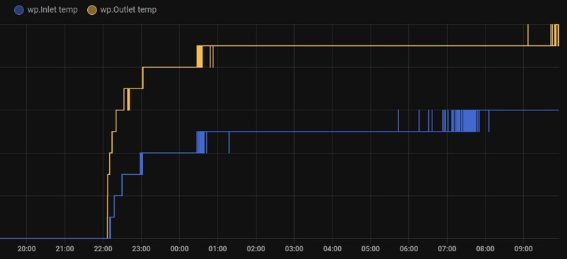

We hebben sinds afgelopen dinsdag een Aurora 6kw met Honeywell thermostaat en heb een hoop vragen...
Maar laat ik beginnen met dat de service en bereikbaarheid telefonisch altijd top is geweest. Tevens is de meeste gegeven info en hulp bij de installatie tot nu toe altijd duidelijk geweest.
Maar nu, er werd ons het volgende geadviseerd:
- hou je vloerverwarming ten alle tijden aan.
- als de woonkamer te langzaam warm wordt, zet de slaapkamer verwarming desnoods dicht (we houden niet van warme slaapkamers, dus dit was sowieso al gedaan).
- verander de temperatuur van je thermostaat niet. (Wij houden hem voorlopig op 19 graden)
- als je langere tijd van huis gaat, zet de thermostaat op 16 graden en zet de warmtepomp niet uit.
- De warmtepomp staat in hybride opstelling dus douchen en warm kraanwater wordt nog door de CV (ATAG i28ECZ) geregeld.
Dus, we hebben de afgelopen dagen de wp kunnen ervaren maar schrokken enorm van de hoeveelheid elektriciteit dat deze toch verbruikt en we willen het begrijpen...
- Ons elektra verbruik zat voorheen tussen 5kw en 10kw per dag.
- Sinds de wp tussen 11kw en 17kw.
- de warmtepomp lijkt vooral enorm te gaan blazen tussen 22:00 en 05:00 terwijl er géén warmtevraag is. (Woonkamer wordt niet kouder dan 19 graden snachts, aldus de honeywell)
- Hoewel dit de stilste van de markt zou moeten zijn, schaamden we ons voor de "herrie" die er vanaf kwam (we wonen op een hofje in een tussenwoning) en hebben we hem maar "ten alle tijde" in "nacht stand" gezet, dit hielp enorm met het geluid.
- tot onze grote verbazing doet hij overdag niets. Behalve beetje water rondpompen van 21 graden in/out met een lage "steltemperatuur".
- binnen wordt het momenteel overdag ook niet kouder dan 19 dus daardoor ook geen warmtevraag.
- de curve staat in modus 8 want dat moest ivm de thermostaat samenwerking.
Maar we dachten deze avond de proef op de som te doen. We hebben een houtkachel, leuk ding. Kan zo de woonkamer met 4 graden in temperatuur verhogen. Dus wij wachten weer tot het 22:00, terwijl de thermostaat 21 graden aan geeft... en ja hoor, de wp gaat weer blazen, vloerwarming en verwarmingen worden weer warm (34 graden, aldus de wp) en dat alles terwijl de woning nog steeds (heel) warm is van de houtkachel.
Gisteren deden we trouwens nog een proefje overdag en dat was de thermostaat op 21 graden zetten. Immers, je creëert dan vraag... De wp ging voor zo ver wij weten niet aan, zien ook geen verbruik in elektra.
Dus de vragen:
- Welke informatie missen we?
- Doet de thermostaat het wel?
- Doet de koppeling tussen de thermostaat en de wp het wel?
- Kunnen we de wp ook gewoon laten draaien tijdens zon-uren?
- is een constant verbruik tussen 22:00 en 05:00 van 800-1200W normaal als er geen warmtevraag is?
We voelen ons opeens of heel dom, of een beetje in de maling genomen. We hoopten ons gasverbruik van 1100m3 per jaar te reduceren maar gaan nu bijna exact dat verbruik in elektra betalen als dit zo door gaat.
Heeft iemand antwoorden of kan ik t beste Adlar bellen en vragen of een monteur langs komt om alles af/in te stellen?

LongTimeAgo schreef op zaterdag 12 oktober 2024 @ 23:21:
De dynamische stooklijn (LH8) werkt door de gewenste temperatuur van het water elk half uur aan te passen. Zit jouw woonkamertemperatuur onder de ingestelde waarde op jouw thermostaat? Dan past de pomp de gewenste watertemperatuur aan met +1 graden. Zit de temperatuur boven de ingestelde waarde? Dan wordt de gewenste watertemperatuur met -1 aangepast.
Wat er bij mij dus gebeurde is dat overdag, als de temperatuur binnen wat stijgt, de warmtepomp uitschakelde. Ondertussen werd de gewenste watertemperatuur elk half uur 1 graad lager gezet, tot 15 graden wenstemperatuur. In de avond kwam de temperatuur binnen weer onder de ingestelde temperatuur op de thermostaat en werd de gewenste watertemperatuur elk half uur verhoogt, maar het duurt dus uren voordat deze van 15 graden weer naar 27 graden gaat. Op dat moment sprint de warmtepomp weer aan, maar veel te laat want het is weer koud.
Het maakt dan ook niet uit wat je op de thermostaat ingesteld, zodra deze temperatuur hoger is dan de huidige binnentemperatuur gaat de pomp dus heel langzaam de gewenste watertemperatuur ophogen tot een graad of 27 en dan pas springt de pomp aan. Dit proces kan bij jou zolang duren dat de pomp alleen 's nachts aanspringt.
Ik ben weer terug gegaan naar de LH7 stooklijn, die houdt mijn huis een stuk beter op temperatuur.
Tevens is het lawaai vooral de ventilator die een bak herrie maakt om de lucht te verplaatsen. De ECO-stand past ook alleen de ventilatorsnelheid aan, de compressor blijft (voor zover ik heb kunnen zien) op dezelfde snelheid draaien.

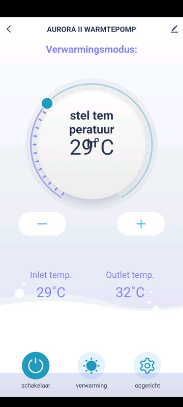

Destynx schreef op zondag 13 oktober 2024 @ 00:02:
Waar je wel even naar kan kijken is de gewenste watertemperatuur in de app. Deze wil je het liefst zo laag mogelijk hebben.
Elke keer als ik deze aanpas dan schiet die weer terug een paar seconden later.
Of ik kan niet vinden waar deze zit... De app is sowieso een beetje klungelig en gebaseerd op Tuya. Wel 1 grote gemiste kans van Adlar om dat een beetje goed te hebben.

Destynx schreef op zaterdag 12 oktober 2024 @ 23:51:
Interessante info. Is wel iets duidelijker.
Maar dan vind ik het nog vreemd waarom hij echt niets doet de hele dag tot 22:00 en dan uit het niets keihard gaat werken en alle verwarmingen in huis mokerwarm laat worden.
Vervolgens wordt het 20+ graden in de woonkamer terwijl we er niet zitten en na 05:00 koelt het weer af tot 19 graden en zodra we wakker worden hebben we weer een koude vloer. Dat was toch comfortabeler met de CV een uurtje aanzetten in de ochtend en er direct van kunnen genieten voor 3 uur lang...
Ik vind het echt compleet onlogisch aanvoelen. Alsof er echt iets niet klopt.
En ook dat we de woning net hebben warm zitten stoken tot 22 graden met de houtkachel, vervolgens was het 21 graden om 22:00 en dat die dus wéér stipt aansprong om huis extra te verwarmen. Terwijl de doeltemperatuur 19 is. Is toch raar?

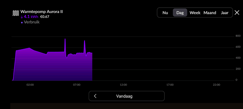

En weer een nacht waar nodeloos bijna 8kWh is verstookt terwijl de doeltemperatuur van de thermostaat op 19 stond en het snachts niet onder de 20 is gekomen. Sterker nog, de woning was snachts naar 21,5 graden geholpen. Met een snikhete badkamer en woonkamer als gevolg... midden in de nacht...
Dit kan toch niet kloppen???

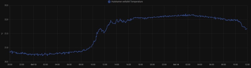

Dit gedrag kan ik terug zien. Ik heb in HA gisteravond ook een 'sensor' gemaakt van de temperatuur instelling om het te kunnen volgen. In het plaatje zie je dat de temperatuur elke 30 minuten 1 graad omhoog gaat.
Afbeeldingslocatie: https://tweakers.net/i/EXce2LyKOSbK5dCLPrV_WwB5ezA=/800x/filters:strip_icc():strip_exif()/f/image/yZDZmrmvdrrjbOwO3zDSvAgN.jpg?f=fotoalbum_large
Ondertussen bleeft de outlet en inlet temperatuur wel redelijk constant:

Het hoge verbruik komt momenteel puur omdat die vanaf 22:00 tot 05:00 zondere enkele warmtevraag gaat lopen stampen en vervolgens de temperatuur in de woning 4 graden boven de thermostaat vraag laat warm worden.
Als in, we vragen aan de thermostaat 18 of 19 graden en de warmtepomp gaat aan t werk en maakt alles 22 of zelfs 23 graden.
Lijkt mij een zeer verkeerde instelling en weet niet wat dit met de vloerverwarming te maken heeft.

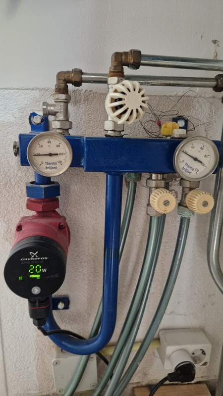

Zou je eens een foto van de verdeler linnen plaatsen ?
  • LongTimeAgo
  • Laatst online: 08:57
Ramon_1984 schreef op zondag 13 oktober 2024 @ 17:32:
Afbeeldingslocatie: https://tweakers.net/i/G5Wll2Mbf8IQya_27M8edjG4GEs=/x800/filters:strip_icc():strip_exif()/f/image/RnhfVELaXiNcmR8UyHxx5ofE.jpg?f=fotoalbum_large

Dat vervangen begint Adlar dus niet aan. Genoeg gesodemieter mee gehad omdat verkoper Gerben bij de schouw dit beloofde maar daarna krabbelde Adlar terug met reden dat ze zich niet met dit soort zaken gaan bemoeien. Dus mijn pomp zit nog altijd op de verdeler. En nu the way: we leven in tijdperk AI en robots, dan hoor ik mensen hier over de wp dat hij nog moet leren . Ik denk dat de monteurs van Adlar nog veel moeten leren ipv de wp!

Maar de problemen die hij nu ervaart zijn niet te verklaren door alleen een mengverdeler.
Ik heb zelf ook een mengverdeler, en als je daar een DVR op kunt zetten dan kun je de menging met retourwater ook nog beperken/stoppen. Puur een pomp op je verdeler is dus niet altijd een probleem.
Ga nu niet die persoon aansporen op een andere verdeler "omdat je bij wp altijd pomploze verdeler nodig hebt". Die discussie is al vaker gevoerd. Ja het is beter, maar het is ook prima te doen met pomp.
Problemen die TS nu ervaart met die tijdstippen van extra verbruik matchen niet met verdeler probleem.
Problemen die je verwacht als je verdeler te veel mengt met koud retourwater is dat je huis uberhaupt niet warm wordt of dit extreem lang duurt. Dat is niet wat hij beschrijft.

Onze eerste run is nog steeds bezig sinds gisteravond 22:00. Rond 12:45 gaf de thermostaat geen warmtevraag meer. Exacte tijd kan ik niet geven, omdat dit een domme thermostaat is.
De max temp is duidelijk ingesteld op 50 graden. Ik weet nog niet of ik het zo laat of lager wilt hebben. De temperatuur setting is sinds 12:35 bij ons aan het dalen met elke keer 1 graad. Het kan dus zijn dat vanaf dit moment the thermostaat geen warmtevraag had.
Afbeeldingslocatie: https://tweakers.net/i/GDTiDMMj4VJ58Kqji6wtSaGae1M=/full-fit-in/4920x3264/filters:max_bytes(3145728):no_upscale():strip_icc():fill(white):strip_exif()/f/image/daIBmncSD9bFsP6sbfuSAKdm.jpg?f=user_large
Ik laat de warmtepomp wel in de ECO stand voor nu. Hij maakt op deze stand bijna geen geluid en het stroomverbruik ik ook vrij laag in deze stand.
Afbeeldingslocatie: https://tweakers.net/i/yD0MQbI6Mly3j9Aq_4AOZB7ycQI=/full-fit-in/4920x3264/filters:max_bytes(3145728):no_upscale():strip_icc():fill(white):strip_exif()/f/image/MT22q7CG9BSzLvhvXgi2u4XO.jpg?f=user_large
De huiskamer waar de thermostaat staat is een halve graad hoger dan ingesteld op dit moment. Vooralsnog draait het heel goed met dit weer. Vaandaag af en toe zon, met veel bewolking.
PV: 27kWp | WP: Adlar Aurora II 6kw

Linksboven zit je voetventiel, even het dopje eraf halen en daar zit een schroef. Even naar links draaien.
Thermostaat knop naar links draaien tot maximaal.
Jouw verdeler is overigens hydraulisch actief, dat zie je niet vaak meer.
Vloerverwarming in de woning is al op aardig op leeftijd?
  • LongTimeAgo
Ramon_1984 schreef op zondag 13 oktober 2024 @ 19:54:
Ah volgens mij was deze dat al (was paar maanden terug gedaan door de nieuwe-CV meneer). Ik ga dit nog wel even controleren aankomende dagen.
Dat was die gelukkig al. :)
Jij bent de eerste die dit woord gebruikt van iedereen die het wilde checken. Wat betekend dat?
Klopt. De pomp daarentegen is wel vervangen en is zo'n 8 jaar oud (als het goed is, maar wij wonen hier pas sinds begin dit jaar, maar de verkoper vertelde ons dit).
Volgens mij was de vloerverwarming tegelijk met de CV ketel gedaan maar de verkoper wist dit ook niet meer heel zeker, omdat dit voor hem weer info was van zijn verkoper destijds. Maar mocht dit waar zijn, dan is de vloerverwarming zeker 16 jaar oud.

Wat hierboven al is gemeld. Ik gebruik een Shelly PM Mini Gen 3 voor het meten van het energieverbruik. Deze kan 16A aan net als de aardlekautomaat. Let op dat de andere versies van Shelly meer functies hebben, maar tot 10A gaan. Er zijn ook andere oplossingen, maar voor mij was dit meest kosten effectieve oplossing.
[ Voor 4% gewijzigd door kiddyl op 13-10-2024 22:18 ]

Het verschil tussen een neutrale verder en een actieve is vrij simpel. Op een neutrale verdeler zitten zowel de aanvoer als retour aangesloten op dezelfde collector van de vloerverwarming verdeler.
En bij een actieve verdele zit de aanvoer en retour ieder op zijn eigen collector.

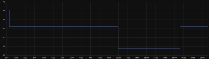

Wij zijn bezig sinds januari 2023. Ook te maken gehad met veel bijsturen mbv scènes/ automatiseringen. Bij ons: Jaga convectoren, heatboostermodules ( sdr-engineering) volgelegd met p14 Arctic pwm-pst . De warmtepomp wordt gestuurd op de water inlet bij de pomp en niet op water outlet zoals veelal standaard.
Vanaf maart de jan- connect erbij en de rust is weergekeerd. Wat een genot.uiteraard een paar momenten bij niet helemaal goed functioneren Adlar ingeschakeld. Op,afstand bijsturen en na finetunen lijkt het vanaf de zomer helemaal oké te draaien.
Vannacht de wp continu gedraaid in ecomodus kamertemp keurig op 19 graden. Verbruik 4 kw.
Zie de plaatjes hieronder.
Ik verwacht dat , als iedereen de Jan module erbij heeft , dat het een stuk rustiger wordt op het forum.....
Afbeeldingslocatie: https://tweakers.net/i/4qdtCjovbuFWjk7Pp9b8ZrA_iUk=/x800/filters:strip_exif()/f/image/auwnJeODtBHFcPE15S9XrZSL.png?f=fotoalbum_large
Afbeeldingslocatie: https://tweakers.net/i/j9SlYvk-7q8SlHwpfuZI-8vs9Ec=/x800/filters:strip_exif()/f/image/rwZGYdftNYGWBUzt9WFbgnOT.png?f=fotoalbum_large
Afbeeldingslocatie: https://tweakers.net/i/_2jxNto8RJGQAf9QMrkjSjtC7yI=/800x/filters:strip_exif()/f/image/5LeSqvSaKirSSM2nyNTU6D4M.png?f=fotoalbum_large
[ Voor 24% gewijzigd door fvanderstege op 14-10-2024 09:04 ]
Geschakelde woning 170m2 bwjr1993;spouw- en dakisolatie;vanaf 2010:vloerisolatie tonzon+geheel hr++;kunstst.achterpui+triple glas;beneden 4lowt jaga-convectoren;1(hal-)radiator,boven radiatoren; wp Adlar Castra AuroraII 6KW jan.2023

  • Ramon_1984
  • Registratie: November 2016
  • Laatst online: 08:04
fvanderstege schreef op maandag 14 oktober 2024 @ 08:58:
Kan je zelf kiezen of op inlet of outlet wilt sturen?
Thermostaat helemaal open zetten lijkt mij nou niet een ideale oplossing. Aangezien de warmtepomp in combinatie staat met de ketel kunnen hier nog best hoge temperaturen door de verdeler heen lopen. Je wilt idealiter niet dat er meer dan 40 graden door de leidingen heen loopt. Vanaf 55 graden kun je namelijk al kans krijgen op onthechting van tegellijm en er een verhoogde kans op scheuren aanwezig.
Als je de thermostaat van je vloerverwarmingsverdeler volledig open zet kan er te heet water door de leidingen heen lopen als de CV ketel aanschiet.

  • macfocus
  • Registratie: December 2015
  • Laatst online: 25-09 21:52
Gisteren constateerden we dat het in huis "Net niet lekker was". Het was 21 graden(= ingestelde temp op de thermostaat).
De infrarood meter er eens bijgepakt en de vloerverwarming was ook 21gr. Dat voelt dus "koud".
En laat per definitie je huis afkoelen (zeker het onze).
Ergo, bij wijze van test de thermostaat eens naar 22 graden gezet zo rond 19:00
Netto resultaat:
  • Vanaf ±00:00 uur is is pittig gaan stoken
  • Temperatuur vanochtend 22 gr en rond lunch 23
  • 40 KWh verstookt,met bijbehorende kosten
  • Stopt niet.
Pomp even uit en weer aangezet.
Gaat weer rustig verder met stoken, maar nu iets minder hard.
Afbeeldingslocatie: https://tweakers.net/i/45R2ZyE7VZsXN61l1EJXT6YeDY8=/800x/filters:strip_icc():strip_exif()/f/image/jns5I7rCmkg1gogdF4V72gXe.jpg?f=fotoalbum_large
Adlar maar eens een uitgebreide mail gestuurd met dit probleem en met wat wensen.
Maar afgesloten met een "Duidelijke" laatste regel, dat ik toch wel iets verwacht.
Ook even gebeld.
We wachten het even af.

macfocus schreef op maandag 14 oktober 2024 @ 16:11:
Netto resultaat:
  • Stopt niet.
Ook even gebeld.
Was de vloerverwarming 21 graden, of was de vloer 21 graden? Daar kan nog een groot verschil in zitten namelijk.

  • kiddyl
De warmtepomp heeft het bij ons tot nu op 1 run gehouden van in totaal 28 uur. Hij staat bij ons op de ECO stand en verbruikt maximaal 800W. In totaal ongeveer 23kWh verbruikt.
Afbeeldingslocatie: https://tweakers.net/i/76I2AAAStlMQ_zQDfo_cnfbemaU=/800x/filters:strip_icc():strip_exif()/f/image/PiTrThlYfIekx8ANTmREHKXq.jpg?f=fotoalbum_large
De Set temperature die denk ik dus aangestuurd wordt door de JAN module reageert voor mij onlogisch. Ik zie er geen slim algoritme in. Op dit moment staat het op 19 graden terwijl de water temperatuur 24 graden is. De vloer is 22 graden. Ik denk dat er een kleine afwijking is in de gemeten temperatuur door de warmtepomp en de werkelijke temperatuur.
Afbeeldingslocatie: https://tweakers.net/i/ghWvorGgOtzX__IyVrllERgPWKQ=/800x/filters:strip_icc():strip_exif()/f/image/WkwnKesVzxuP6l0zWbCPHfxF.jpg?f=fotoalbum_large
En dit is de thermometer die bijna naast de thermostaat staat. Ik dacht nog geen probleem te hebben met de domme thermostaat, maar nu kan ik niet zien wanneer de warmtevraag wegvalt. Ik heb het gisteren wel afgelezen en dat was rond het middaguur. Ondanks dat is de warmtepomp nog bijna 14 uur door gaan draaien terwijl de ruimte al op temperatuur was. Je ziet ook dat de temperatuur het maximum had rond het moment dat de warmtepomp stopte.
Afbeeldingslocatie: https://tweakers.net/i/ME1lQVAOaSzuHFLirPP3bvfZ9w4=/800x/filters:strip_icc():strip_exif()/f/image/ialuISZvkVzZKnHTQG7GOHTL.jpg?f=fotoalbum_large
Het moment van stoppen kwam er van de thermostaat dus al bijna 14 uur geen warmtevraag.

Nou, maar toch vandaag even gaan checken of het wellicht de thermostaat zelf is die niet goed is.
Maar daar lijkt geen probleem in te zijn. Wel een beetje jammer en vreemd dat zo'n dure thermostaat maar in stappen van 0,5 graden kan meten... Maar dat terzijde.
Afbeeldingslocatie: https://tweakers.net/i/5Kf4nZspEXutC1EklDKLxbBrp-0=/800x/filters:strip_exif()/f/image/Q8B1H0QsXXRIciWJYgQf2MEx.png?f=fotoalbum_large
Wat vreemd is en wat opvalt is dat de thermostaat gedurende de dag de hele tijd warmtevraag heeft zitten melden, maar dan niet constant maar in spikes. Ook al was het al 19 graden. De woonkamer is al de hele dag niet verwarmd, maar volgens een andere sensor is die niet naar 18 graden geweest. Honeywell zegt van well. Foutje? Bugje? Merkwaardig.
Mijn vrouw had de doeltemperatuur van 18 naar 19 gezet. (ik had deze een dag eerder naar 18 gezet als test en was het vergeten terug te zetten)
Afbeeldingslocatie: https://tweakers.net/i/5A3RG3bZ0DNt5JUsyn8avNfXNro=/800x/filters:strip_exif()/f/image/jod6stTAUZTXIy3RiEOYKW8B.png?f=fotoalbum_large
Maar nu... De klok nadert weer 22:00, we zijn al weer richting onze bedden aan het gaan en ik ben nu stiekem benieuwd of hij wéér nodeloos zal aanspringen en loeiheet wordt ipv een constante temperatuur aan zal houden om de woonkamer op 19 graden te houden... Vragen vragen.
Adlar heeft in ieder geval vandaag niet op m'n mailtje met details gereageerd. Hopelijk doen ze dat binnenkort. Anders zet ik zometeen wéér noodgedwongen de wp uit...
[ Voor 11% gewijzigd door LongTimeAgo op 14-10-2024 21:50 ]
