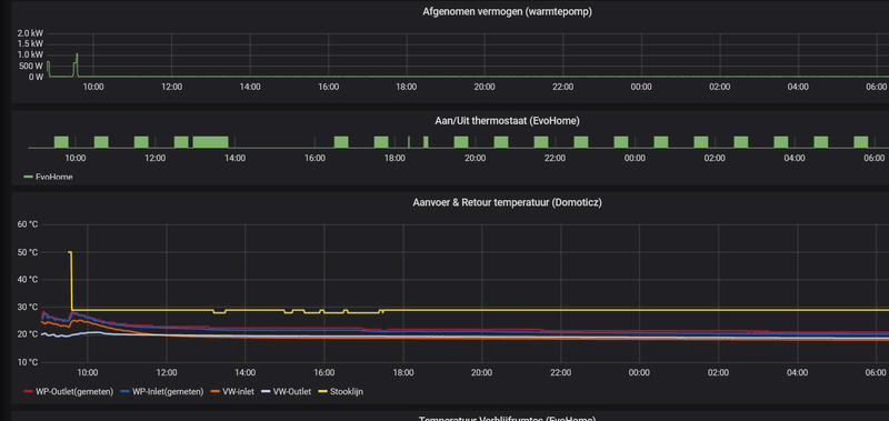

Mij verwarmingsinstallatie, heeft zoneregeliing. .
De zonneregeling van Resideo (Honeywell) EvoHome heb ik ingesteld op aantal schakelingen per uur = 1, minimale aan tijd 20 min, minimale uit tijd 5 min. Dit betekend maximaal 24 schakelingen per dag. Dus maak ik me geen zorgen over de levensduur van de pomp.
De installatie bevat een buffervat van 60 liter, volgens de richtlijn van de fabrikant(Solareast) beschreven in de Service manual(https://www.climadirect.c...ating-cooling-dhw-new.pdf ), de minimaal gewenste grote. BLN-006TB1 is de basis van de AURORA II 6 kW
Afbeeldingslocatie: https://tweakers.net/i/YduJahiAgIA76CAlK1_2wzfHz4E=/full-fit-in/4000x4000/filters:no_upscale():fill(white):strip_exif()/f/image/QTAeaaB2k4TIEWAGfUxc4f0j.png?f=user_large
Bijkomend voordeel van buffervat is dat bij defrost, de warmte hiervoor uit het buffervat gehaald wordt en niet uit de woning.
Randvoorwaarden voor een warmtepomp zijn vloerverwarming, Hr++ glas en een redelijk tot goed geïsoleerde wanden.
En als je EvoHome gaat toepassen, doe het dan meteen goed gebruik de juiste componenten. Ik heb ook de fout gemaakt om eerst de temperatuur, met (goedkoop) een enkele klep op vloerverdeler, te willen regelen.
Mijn componenten zijn:
• Bedieningspaneel ATC92G
• Radiator knoppen HR92 plus geadviseerde thermostaatventielen.(waterzijdige regeling)
• Aan/Uit schakelunit BDR91T
• Regelaar t.b.v. vloerverwarming HCE80 + HRA80 + MT4-230-NC per verwarmingslus
Omdat de bestaande vloerverwarming aangelegd is voor 40 °C heb ik de bestaande
hydraulisch neutraal (mede omdat ik nog gebruik maak van een intergas CV ketel) verdeler
laten zitten
• Kamerthermostaat T87RF2026 (woonkamer)
Als je een beetje technisch ben kun je e.a. zelf aanleggen. Het is wat prijzig, Maar ja, een speciaal kleurtje op een nieuwe auto ook ;)
De woonkamer met vloerverwarming wordt comfortabel op 20-20,5 graden gehouden.
Een en ander (ge)tweaked (aangepast) met behulp van Domoticz en e.a. monitor ik met Grafana.

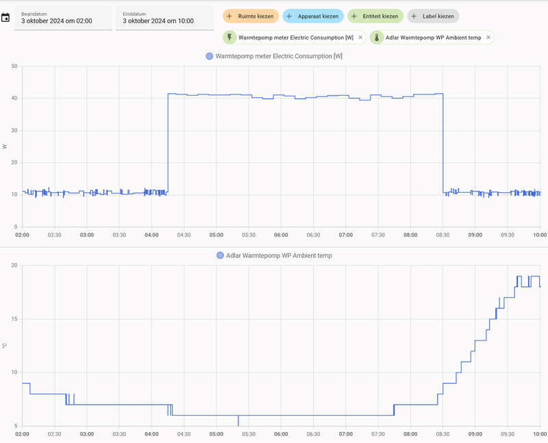

Vandaag heeft hij na inbedrijfsstelling het huis van 20 graden naar 23,5 opgewarmd totdat ik hem handmatig van de dynamische stooklijn af haalde. Dat kostte in totaal 10 kWh. Voor het bijhouden verwacht ik dus rond de 5Kwh per dag.

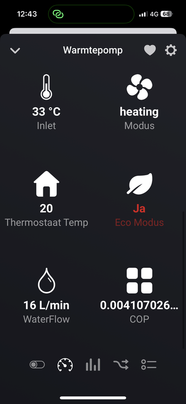

Lees vaak dat de thermostaat niet communiseerd met de WP. Bij mij is dat ook zo. Zelf wanneer de thermostaat op 18 graden staat wordt het toch makkelijk meer dan 22 graden onder de huidige omstandigheden. Nu maar een timing ingezet dwz smorgens gaat de WP aan om 9 uur en om 16 uur weer uit.
Ben hier vandaag mee begonnen laat wel weten hoe dit uitpakt na een week.
WP staat bij mij op lt8 en op energie zuinig. En draait heel rustig nagenoeg geen geluid

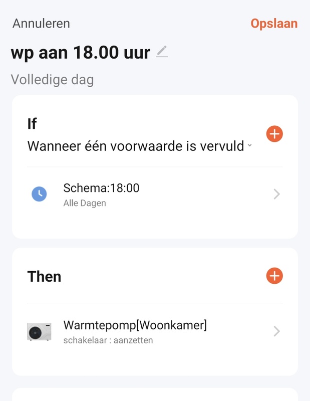

Ik denk niet dat dit je juiste weergave is van een thermostaat. Deze draadloze thermostaat van Honeywell werkte perfect in combinatie met de HR ketel. Als je 20 graden invoerde. Werd de kamer temperatuur in de buurt van deze thermostaat ook ca. 20 graden.
Nu in combinatie met de WP kan ik deze thermostaat zetten wat ik wil er veranderd niets.
Stooklijn is nu lt 8 en volgens mij is dat leidend voor de themperatuur van het water.
Dat is ook de reden dat ik er nu een timing in heb gezet. De WP draait nu van s morgens 9 uur tot 16 uur s middags
Per saldo draaid de WP slechts 7 uur van de 24 uur.
We gaan het zien wat hieruit komt. Huis blijft nu ruim 21 graden is nog steeds een beetje hoog om het echt aangenaam te vinden.

Sinds kort hebben ze op LT8 inderdaad een dynamische stooklijn die zelf reguleert op basis van de gevraagd kamertemperatuur van je thermostaat.
Controleer even wat de gevraagde watertemperatuur van de warmtepomp is en of deze veranderd naar mate de woonkamer warmer wordt.
Gisteren was dat bij mij 40 graden en werd het te warm. Vandaag is deze aangepast naar 27 en blijft de temperatuur netjes rond de 21/22 graden. De warmtepomp is nu zelfs uitgegaan omdat het warm genoeg is.

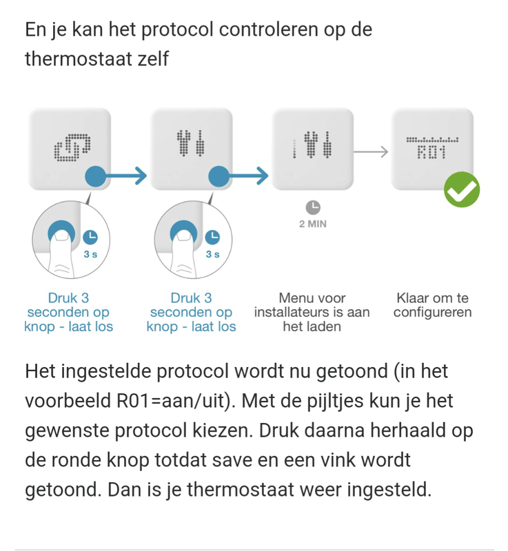

@John Roos zou je ons willen vermelden welke thermostaat jij hebt, en of het een draadloze thermostaat is?
- Heb je al contact gehad met Adlar over je probleem, het doorschieten van de warmte en het niet lijken te reageren op je instelling?
- Mogelijk zit je met hetzelfde probleem wat ik eerder heb beschreven; Adlar heeft aangegeven aan meerdere huishoudens niet-werkende thermostaten geleverd te hebben.
- Als het een draadloze is, kun je dan controleren of je überhaupt nog wel verbinding hebt, heb je al eens een andere plaatsing in de woonkamer geprobeerd?
Mooie tijdelijke oplossing met de timer zo, maar dat is natuurlijk niet hoe je de rest van je leven wilt blijven werken :)

Dit schema werkt bij ons met aanzetten
Afbeeldingslocatie: https://tweakers.net/i/OnmfiYKdg9h2nDukB1bVAqxC9cc=/x800/filters:strip_icc():strip_exif()/f/image/YeHykbZNmtKVqEoRtwk80RUn.jpg?f=fotoalbum_large
Uitzetten gebeurt door homey geloof ik , maar weer niet meer welke param. ( vorig jaar ergens voor gebouwd)
[ Voor 11% gewijzigd door mversluis op 03-10-2024 18:34 ]

  • mversluis
  • Laatst online: 13:08
Homey zet wp op standby als binnen tempr gemeten door losse sensor boven 22 graden kwam.
Dit vorig jaar gebruikt met veel zon overdag waardoor huis erg op warmde en wp aansloeg omdat buiten koud was.
Dit is maar enkele malen gebruikt.

Je zal in de app moeten kunnen zien of je wp standby ( stilgelegd) of aan staat (verwarmingsmodus) dan weet je dat je timer werkt. Dit staat natuurlijk los van de warmte vraag
Afbeeldingslocatie: https://tweakers.net/i/W6RCUDw-Wi0aBZ57zu2KGKr-jtQ=/x800/filters:strip_icc():strip_exif()/f/image/R5FvdtP12GyraYTxgE0sAcA9.jpg?f=fotoalbum_large
Afbeeldingslocatie: https://tweakers.net/i/XmjpxbJp_YVQPhFEKv3-k50QVTU=/x800/filters:strip_icc():strip_exif()/f/image/bHiJpO1i8P2mo7Ol7OjF0p77.jpg?f=fotoalbum_large
[ Voor 33% gewijzigd door mversluis op 04-10-2024 12:09 ]
An optimist is a person who sees only the lights in the picture, Whereas a pessimist sees only the shadows.An idealist, however is one who sees the light and the shadows, but in addition sees something else:.......the possibility of changing the picture

Even een reactie op een aantal forumitems over het energie-/stroomverbruik,
Hieronder het energieverbruik van mijn Adlar 6kW, spanning staat op de WP, maar deze is wel in rust, compressor en waterpomp lopen niet.
Wat opvalt is dat het opgenomen vermogen varieert, mogelijk veroorzaakt door de buitentemperatuur. Dit lijkt me een koude-/vorstbeveiliging voor ????.
Vermogen bij buitentemp > 7gr C = ca 11W (= 0,264kWh/dag)
Vermogen bij buitentemp < 7gr C = ca 41W (= 0.984kWh/dag)
Afbeeldingslocatie: https://tweakers.net/i/CfHNw9NNjxmyNsUQwQANibYm65M=/800x/filters:strip_exif()/f/image/LQbA2FVsO7zmdCbukwqfxxXy.png?f=fotoalbum_large

  • MrBas
  • Laatst online: 15-08 17:55
marnie schreef op zaterdag 5 oktober 2024 @ 13:49:
Ik denk dat bij de 41W de pomp aan het lopen is en in rust niet. Dit komt ongeveer bij mij overeen als mijn circulatiepomp gaat draaien namelijk.
Dank, vorstbeveiliging van de aan- en afvoer dus?

Na wat pielen lijkt het nu goed te werken met mijn tado die zones heeft in combinatie met opentherm via de jan en de dynamsiche stooklijn lt8
In de tado installer apps diverse keuzes geprobeerd zoals een normale remha als ketel omdat de als eerst geopperde keuze quatt ( omdat adlar nog niet in de ketel lijst staat) helemaal weinig deed
Nu met de keuze DeWarmte, de pomp van de concurrentie lijkt jet correct te werken.
De stel temp gaat netjes omlaag en omhoog gedurende de dag.
Kamers zijn netjes op de temp in de zones en geheel volgens schema
wat me wel op valt is dat de pomp niet constant aanblijft. Ik zou verwachten dat deze netjes de stel temp omlaag gaat gooien en de comoressor op een zeer laag nivo aan de gang zou houden , maar ik zie elk uur wel een aan en dan even uit.
Het werkt pas sinds gisteren met de switch van ketel naar dewarmte sinds gisteren.
Misschien moet de jan module logica nog wat meer info verzamelen de aankomende dagen om beter te kunnen inschatten , we gaan het zien.

  • Markies!
  • Registratie: December 2022
  • Laatst online: 06:32
MrBas schreef op zondag 6 oktober 2024 @ 10:02:
Ik heb ook een Tado thermostaat echter werk ik niet met de custom stooklijn HL8, ik heb mijn thermostaat gewoon uitstaan en gebruik de "ouderwetse" stooklijnen icm HA. Thermostaten in huis gebruik ik om mijn warmtepomp aan te sturen.
Dit begrijp ik niet helemaal moet ik zeggen. De Jan module moet toch een soort input krijgen van de temperatuur binnen om überhaupt te kunnen 'sturen' ? Welke thermostaat in huis gebruik je daarvoor dan?
Goed, mijn systeem is denk ik een stuk simpeler. Warmtepomp en 1 Tado draadloze thermostaat die de temperatuur van de woonkamer opneemt. Via de draadloze gateway is deze gelinkd aan de JAN module.
Ik ben zelf aan het troubleshooten gegaan en kwam er toen achter dat de gateway wel OpenTherm is aangesloten via de draden (+ en -) maar dat de configuratie van de thermostaat nog op aan/uit stond. Dit nu goed gezet volgens de installateurs handleiding van TADO. De temperatuur van de warmtepomp loopt nu wonderbaarlijk terug. Stond constant op 35 graden is nu inmiddels 30 graden set temperatuur.. Zou dit het zijn geweest? Ik ga hem de hele dag aan laten staan en kijken wat er verder gebeurt..

Mijn stel temp schommelt tussen 34 en 35 en niet lager met redelijk wat stops en starts.
Ps let niet op de COP , zit nog een factor 1000 foutje in mn formule en is pas sinds gisteren

  • Markies!
m-ruiter227 schreef op zondag 6 oktober 2024 @ 12:36:
@Markies! welke ketel heb je gekozen tijdens de configuratie op open therm ?
Mij was aangegeven dat ik voor quatt als merk kon kiezen echter deed deze hiermee niks.
Zoals gezegd lijkt de keuze voor “dewarmte” meer te doen . Maar geen idee of dit de beste is .
@m-ruiter227 ik heb het puur via de thermostaat zelf gedaan. Dus nog niks met de Tado installateurs app.
Ik heb onderstaande gevolgd
Afbeeldingslocatie: https://tweakers.net/i/hJQ6OUqM3_hcz_998-mz6g7VHys=/x800/filters:strip_exif()/f/image/b18tF2ZHuO870pvzCBlZwIVA.png?f=fotoalbum_large
De set temperatuur is nu 26 graden dus er gebeurt nu wel iets. Ik heb het protocol verandert van R01 naar D01 (open therm) Als ik later thuis ben zal ik die Tado installateurs app nog eens openen. Net pas gedownload.

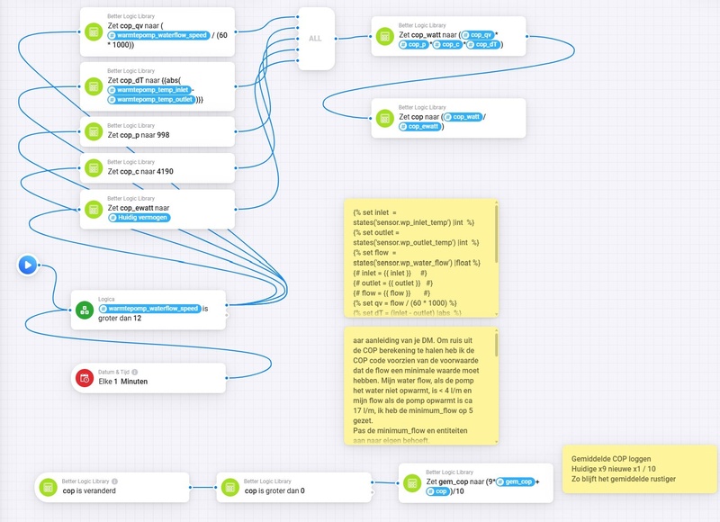

  • m-ruiter227
  • Laatst online: 11-08 14:04
@Destynx hierbij de flows die ik gebruik met de Athom Tuya app om de Adlar gegevens in betterlogic variabelen te zetten die weer met een customcapabilitys device kan worden gebruikt.
Voor het verbruik gebruik ik een homewizard kwh meter
Hoe meet je het verbruik van de warmtepomp?
Vrijstaande woning 100m2 vloerverwarming, full electric warmtepomp 10 kW met vloerverwarming open verdeler

  • Jerra
  • Registratie: Oktober 2016
  • Laatst online: 07:07
Jerra
Beunhaas in wording
Met een kWh meter, in je meterkast of een smart plug (die het aansluitvermogen aankan) als je WP op een normale wandcontactdoos zit aangesloten (waarschijnlijk niet).
  • pentaw1nz
  • Laatst online: 16:22
Homewizard kwh meter in je meterkast en een p1 van homewizard in je slimme meter.
Perfect.

Ik idee had ik ook al. (y) Afbeeldingslocatie: https://tweakers.net/i/q0xtyh9JrLqJ8k_xnzGydEnSs6o=/800x/filters:strip_exif()/f/image/Mfj1KwI1ad9h17fkCl9uHhNG.png?f=fotoalbum_large
Op deze site (Gelijke ? WP ? andere software) hebben ze het over een aan/uit thermostaat op contact 19 -20

roelof mulder schreef op maandag 7 oktober 2024 @ 16:12:
Hoi , Bij mij werkt de timing wel. Ik gebruik geen thermostaat, alleen de stooklijn. gisteren heeft ie het voor het eerst gedaan. Hij draait dan van 11:30 uur tot 19:30 uur op de stooklijn LT2. Ik laat de WP werken als de omgevingstemperatuur het hoogste is en mijn zonnepanelen veel opwekken. ik kan mijn verbruik niet meten , maar de compressor draait nu op 30 Hz en de fan op 32 Hz, dus dat geeft een heel laag verbruik. Outlet is 33 en inlet 30 graden (conform stooklijn). Vloer warmt nu dus lekker op voor een prikkie en daar moet ie het dan tot morgen 13.00 mee doen, want tegen die tijd komt de warmte van de volgende sessie (met enige vertraging) weer door de vloer.
vandaag bij ongeveer dezelfde weersomstandigheden weer hetzelfde resultaat. WP gaat automatisch aan en zit al snel op bovenstaand schema van temperaturen en verbruik. De temperatuur in de woning blijft tussen de 21 en 22 graden. Dat is voor ons te warm, maar ik wacht even met het kiezen van een andere stooklijn tot de temperaturen dalen om te kijken wat dat met het binnenklimaat doet. Ik schat mijn verbruik nu op 4kWh per dag die helemaal door mijn panelen worden opgewekt.

pentaw1nz schreef op dinsdag 8 oktober 2024 @ 18:29:
Hoe stel je dat in met die tijdschemas ?
In de app, rechts onderin klikken op instellingen (bij mij staat er opgericht?)
dan klikken op timing
daarna schema toevoegen
daar kun je instellen wat je wilt en op opslaan klikken

Welke app gebruik je daarvoor, en op iOS of Android?
Ik kan zelf alleen een setpoint instellen namelijk, geen keuze in stooklijn per bepaalde tijd.
Ik gebruik de Smart Life app op iOS

Eindelijk tijd gehad om hier mee te stoeien, dankjewel! Bijna alle belangrijke waardes zijn nu inzichtelijk. Ik zit alleen nog te stoeien met de COP berekening, hoe heb jij die voor elkaar gekregen in Homey?
EV: '25 Tesla M3 LR AWD + '15 Kia Soul , PV: Zuid-West 7025Wp, Verwarmen: Adlår Castra Aurora 2 6kW warmtepomp + Daikin 3MXM68 - 5kW woonkamer - 2,5 slaapkamers, SWW: Atlantic Explorer V4 270L
  • m-ruiter227
@Destynx Ik ben er nog niet helemaal klaar mee. Geheel loopt volgens mij redelijk maar niks gedubbelchecked of alles helemaal correct is . Soms een raar hoge waarde van 6.8 maar dat kan natuurlijk in een hele korte periode de uitkomst zijn. Vandaar dat ik het gemiddelde meer op de oude dan de nieuwe waarde laat lijken.
Daarnaast wil ik nog dat de gemiddelde elke dag naar 0 gaat wat er nog niet in staat zodat je in insights per dag ook een grafiek heb van de cop in plaats van een totaal gemiddeld van de tijd dat de flow loopt.
Afbeeldingslocatie: https://tweakers.net/i/LVjkMBwrSIrCigQLwjiDKrZzKlU=/800x/filters:strip_icc():strip_exif()/f/image/8bYHxHfNaXxWkyOIG2vF4LUp.jpg?f=fotoalbum_large
