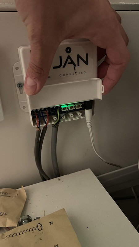

Nog steeds problemen met de aansturing van de pomp.
Na service en installatie Jån module gaat de pomp altijd permanent op vol vermogen aan en dat blijft zo.
Vandaag maar even telefonisch contact gehad en mogelijk ligt het aan de draadloze thermostaat (tr6). Nou heb ik ook een vaste, dus die ga ik morgen even omzetten.
Als dat niet helpt maandag even contact en dan wordt er een monteur gepland,
Inmiddels al €20,- elektra verder en een huis dat soms dus 26 graden was….
Maar goed, wordt vast opgelost.

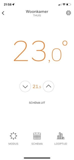

Wat zijn de ervaringen met de honeywell thermostaat die Adlar adviseert?
Deze mocht ik zelf aanschaffen, en hangen zij dan wel op. Lijken er zelf dus geen financieel belang bij te hebben.
Heb nu een Nest die eigenlijk prima is. Toch weer 200 euro.
  • DaneV
  • Laatst online: 20-08 11:24
Ze hebben verschillende Honeywell thermostaten volgens mij, maar ik heb de HoneyWell T6.
Gewoon een prima, slimme thermostaat. App laat het tot nu toe nooit afweten, bediening is prima. Niks negatiefs over te melden tot nu toe.
[ Voor 3% gewijzigd door DaneV op 22-09-2024 09:33 ]

pentaw1nz schreef op zondag 22 september 2024 @ 09:29:
Werkt goed!
Wij hebben de draadloze versie en dat gaat gewoon goed.

Ze zijn vandaag druk aan het sleutelen aan de Jån module. Het begint erop te lijken dat het gaat werken zoals bedoeld.

@macfocus waar zie je dat aan? Is er een versienummer veranderd ofzo?

macfocus schreef op maandag 23 september 2024 @ 12:58:
Een thermostaat gestuurde WP
d:)b
Sinds één maand ook hier een thermostaat gestuurde Adlar. Stand op LT8.
Er was afgelopen maand één dag met een voldoende lage buitentemperatuur.
De Adlar temperatuur set waarde gaat dan automatisch omhoog als het buiten kouder wordt, waarbij de pomp af en toe een tijdje draait met hogere flow.
De binnentemperatuur bleef netjes op de ingestelde waarde van de thermostaat.
Lijkt goed, maar de echte test komt als het echt kouder wordt.
2/1-kap 1988 | Extra vloer en muurisolatie | HR++ glas | WTW: Duco Energie Comfort 325 2-zones | WP: Adlar II 6kW | CV wonen: Jaga Strada Hybrid DBH, slapen: traditionele radiatoren | Solar: Enphase oost/west/zuid 4.2kVA | Homeassistant
  • macfocus
  • Registratie: December 2015
  • Laatst online: 25-09 21:52
Jerra schreef op maandag 23 september 2024 @ 13:21:
Aan de paar telefoontjes die ik met ze had.
Het ging echt om mijn installatie, niet om een algemene update of zo.
  • Jerra
  • Registratie: Oktober 2016
  • Laatst online: 23:17
Jerra
Beunhaas in wording
Ah balen, maar bedankt voor je snelle reactie!
Ik moet het nog meer gaan monitoren maar mijn installatie met JAN module en LT8 setting lijkt toch echt totaal niet thermostaat gestuurd.
  • macfocus
Jerra schreef op maandag 23 september 2024 @ 14:39:
Bij mij ook niet na installatie van de module.
Pomp gewoon permanent vol aan.
Was 26 graden binnen voor ik de pomp uitzette.
Na wat mailen, met de support engineer gesproken en het lijkt nu idd opgelost.
Kostte een beetje moeite maar alles in een prima sfeer en nu zo te zien netjes opgelost.
Daarom zit ik bij ze.
Ff bellen, komt het goed.

  • macfocus
Na het niet correct willen werken op basis van de Jån module met als effect dat ie altijd vol vermogen aanging, was dat u niet meer het geval.
De Set temp ging wel omhoog, maar de pomp sloeg helemaal niet meer aan.
Dat is vandaag opgelost en nu werkt het zoals het hoort lijkt het.
Thermostaat stuurt netjes de pomp aan.
Duurde al met al dus lang, maar lijkt nu goed te zijn.
To do: switchen van thermostaat.
Ik heb een vaste Honeywell in de woonkamer en een draadloze in de keuken. (Zijn volledig gescheiden ruimtes).
Omdat we in de woonkamer een zware houtkachel hebben, wil ik liever op de draadloze thermostaat regelen. Anders gaat de warmtepomp uit als de houtkachel aangaat en dat is niet gewenst voor de rest van het huis.
Tevens wil ik toch kijken of ik dan ook de zoneregeling die we gemaakt hadden weer in werking kan stellen.
Adlar monteurs adviseren om geen zoneregeling te gebruiken, maar voor ons huis is dat wellicht toch wel handig.
Er staat ook een groot buffervat, speciaal om die reden (met dank an de verkoper. vind ik wat van, maar ok)
  • macfocus
Nou, helaas, werkt het dus nog niet ok.
Het is in de kamer warmer als de vraag temperatuur van de thermostaat. Dat is logisch want we hebben de houtkachel even aangehad.
Pomp slaat niet uit…
Dus ik vrees dat ik hem uit moet zetten om morgenochtend niet in een bloedheet huis wakker te worden…
Duurt nou al 3 weken, ben er wel een beetje klaar mee.

  • MrBas
  • Laatst online: 21-09 16:23
macfocus schreef op vrijdag 27 september 2024 @ 22:06:
Is de gevraagde temperatuur van 50 graden wellicht niet te hoog? Ik zie een setpoint van 50 graden en een outlet temperatuur van 45 graden. De inlet is 36 graden dus een behoorlijke delta, dit is denk ik de reden waarom hij dus ook niet afschakeld. Heb je al is nagedacht om de gevraagde outlet temperatuur aan te passen naar bijvoorbeeld 40-45 graden?
Zoneregeling zou ik echt niet aan gaan sluiten. Zelfs met buffervat bij mij voorheen pendelde de warmtepomp enorm. Nu ik het buffervat er tussenuit heb laten halen en de zoneregeling eraf heb gehaald maakt hij weer mooie lange runs.
Kort pieken ofwel pendelen is zeer slecht voor je warmtepomp, dus ik zou het vermijden. Maargoed, het is je eigen installatie en je eigen keuze.

  • macfocus
MrBas schreef op vrijdag 27 september 2024 @ 22:21:
Ik draai de Jån module met de custom stooklijn LT8. Die bepaalt zelf wat ie doet op basis van de thermostaat. De module stelt dus de Set temp in.
De zoneregeling is een punt van aandacht.
Catch is dat we die net hadden laten maken (op basis van CV) en met het idee er een Elga Ace naast te hangen. Die partij vond dat dat kon (waarschijnlijk omdat de CV dan echt nog wel en behoorlijk deel verwarming ging doen). Maar die Elga heeft een jaar geduurd en toen kwam Adlar langs en draaien we in principe full electric voor de verwarming
Volgens de verkoper hadden we een buffervat nodig voor de zoneregeling. Ok, doe maar.
Komt de monteur, nee meneer, een zoneregeling moet je echt niet doen…
Sta je dan met je zonderegeling en je buffervat 😠

  • DaneV
Gisterenavond merkte ik dat het vrij warm was in huis... 23 graden terwijl de thermostaat op 21 stond ingesteld. De set temp van de warmtepomp stond ook op 39 graden, wat ik erg hoog vind voor een nog relatief warme dag.
Momenteel staat de set temp op 16, wat weer veel te laag lijkt aangezien het buiten 11 graden is momenteel. Het huis is 21 graden, maar dat komt omdat de warmtepomp vannacht flink heeft opgestookt.
Afbeeldingslocatie: https://tweakers.net/i/zOZeIhF_Bsjj6lJPJqFUtBW7-CU=/full-fit-in/4000x4000/filters:no_upscale():fill(white):strip_exif()/f/image/N4xKpXqkaX3PnfTRIFnfLeDl.png?f=user_large
De sensor van de paarse temperatuursensor ligt binnen. Zoals ik kan zien, neemt het vermogen van de warmtepomp vanaf 1 uur steeds toe, om ervoor te zorgen dat het huis op temperatuur komt. Op een gegeven moment wordt deze temperatuur bereikt, maar blijft de warmtepomp draaien. Waarschijnlijk is de set temp dermate hoog gezet door de jan module, dat hij blijft stoken...
Omdat er vanwege vloerverwarming (met gesloten verdeler) een flinke vertraging zit op het effect van het warmere water en de pomp maar blijft bijdraaien, wordt het uiteindelijk dus te warm in huis. Ook nog om 3 uur `s nachts wanneer het 23.2 graden wordt terwijl dan de thermostaat juist een graadje omlaag gaat van 21 naar 20...
Ik heb begrepen dat de jan module werkt door de stooklijn naar boven of naar beneden te schuiven als de thermostaat te koud of te warm wordt.
Dit lijkt te werken, maar mij lijkt dus te snel te gaan ? Er wordt onvoldoende rekening gehouden met het feit dat het lang duurt voordat een extra graad set temp effect heeft op de temperatuur in huis ?
De set temp staat nu op 16, maar zou m.i. een stuk hoger moeten zijn, zodat de warmtepomp de hele dag wat kan pruttelen om deze constant (op een graad of 25??) te houden..
Of moet ik geduld hebben en het systeem nog een paar dagen de tijd geven om te "leren" ?

Om nog even terug te komen op de problemen van @ijtsehummel en mijzelf hier met de DT4 Thermostaat; deze blijkt niet naar behoren te werken en de reden te zijn van een niet-functionerende LT8 stooklijn.
De JAN module zelf krijgt verouderde informatie door, zie verderop.
Dank aan wederom de reacties hier, en vooral die van @MrBas, door in het weekend de storingsdienst te bellen werd ik 5 minuten na mijn melding teruggebeld door een thuiswerkende monteur die wel even mee kon kijken.
Wat blijkt, de DT4 Wireless wordt niet meer geïnstalleerd door Adlar vanwege deze problemen, hij blijft dezelfde kamertemperatuur doorgeven (niet de werkelijke) en het setpoint voor gewenste kamertemperatuur is altijd 20 graden, ongeacht wat je instelt.
Blijkt dat ze het nu zo druk hebben dat ze niemand echt kunnen helpen, ze nemen geen contact op met mensen waarbij ze zelf deze thermostaat hebben geplaatst...
Persoonlijk vind ik dit echt schandalig functioneren, hopelijk krijg ik snel een nieuwe en tot die tijd is de enige oplossing zelf "voor thermostaat spelen".
Of hopen dat een van de stooklijnen matched (maar zoals je hier kan teruglezen bleven mensen daar echt vaak mee wisselen).
Wat mij betreft een enorme dikke onvoldoende voor de Adlar installatie op dit vlak, ik heb dit probleem minstens 5 weken geleden gemeld en kom er vandaag pas achter dat mijn thermostaat de schuldige is.
Terwijl ze dit zelf volgens de monteur nu al een paar maanden weten.
Ik heb ook nog geen datum voor de komende oplossing, daarover wordt ik nog teruggebeld.
Als dat een positieve ervaring wordt zal ik dat natuurlijk net zo goed hier melden :)

  • BerndGaykema
  • Laatst online: 20:25
Jerra schreef op maandag 30 september 2024 @ 10:47:
Ik denk eerder dat er iets in de software van de JAN niet klopt. De DT4 werkt vast prima op een CV-ketel met OpenTherm, anders was deze "fout" al veel eerder aan het licht gekomen.
Adlar komt binnenkort vast met een software update.
Afgelopen week heb ik de JAN even spanningsloos gehad. Daarna startte deze heel vreemd op. De rode LED knipperde, afgewisseld door één blauwe knipper per minuut. Na 5 minuten ben ik weggelopen, na een half uur bleek de LED groen te zijn. Of dit nu een software-update was of iets anders?? Wel nog even getest door de spanning er weer af te halen: daarna was de de groene kleur snel zichtbaar.
  • Jerra
Jerra
Beunhaas in wording
Ongetwijfeld heb je daar gelijk in, in ieder geval plaatsen ze hem niet meer omdat ze het niet compatibel krijgen met de jan module.
Voor mij reden genoeg om teleurgesteld te zijn, als ze zelf concluderen dat het geen goede oplossing is, waarom benaderen ze me dan niet om me een werkende thermostaat te leveren?
Zeker als ik al een klacht in het systeem heb staan...
Deze JAN module maken ze overigens niet zelf, insmart.nl lijkt best een grote partij te zijn met deze monitoringskastjes voor cv-ketels en warmtepompen.

  • Johnzan96
  • Registratie: September 2024
  • Laatst online: 09-01-2025
Kan iemand mij helpen hoe thermostaat aan te sluiten op Jan module, warmtepomp en CV?
Thermostaat: Honeywell DT4M bedraad (heeft dacht ik de volgende aansluitingen: T T C B A)
Jan module: aansluiting Ketel/warmtepomp, thermostaat en een ABCD aansluiting (De ABCD moet de warmtepomp aan dacht ik?
CV ketel:
Temperatuurregeling Connector X4 Opmerkingen
Kamerthermostaat aan/uit 6 - 7 -
Modulerende thermostaat 11 - 12 6 - 7 open
Buitentemperatuurvoeler 8 - 9 -
Vorstthermostaat 6 - 7 Parallel over kamerthermostaat
Is er iemand die dezelfde opstelling heeft?
en kan uitleggen hoe het moet?
  • rondebru
  • Laatst online: 12-05 12:52
Ik heb iets soortgelijks. JAN is voorzien van update voor automatische aanpassing stooklijnen. Maar de open therm thermostaat moet nog aangesloten. De Honeywell round werkte niet. Nu de DT4M aangeschaft. Gevraagd aan Adlar hoe nu de aansluiting zou moeten maar nog geen reactie. Geen cv aansluiting maar alleen wp!
Hierbij de foto's zoals de aansluiting zou kunnen volgens mij. Iemand die dit kan beoordelen?
Afbeeldingslocatie: https://tweakers.net/i/7uXcq7BZQ4Kff2KeecPgRm31aG8=/x800/filters:strip_icc():strip_exif()/f/image/BTYRolN6a89ju6R4UvE6olCr.jpg?f=fotoalbum_large
Afbeeldingslocatie: https://tweakers.net/i/BbkAyLQG_s9oa-ZMkcDddKjwwzk=/x800/filters:strip_icc():strip_exif()/f/image/NnemWtX8hTbjH2HOL2bmp6MY.jpg?f=fotoalbum_large
