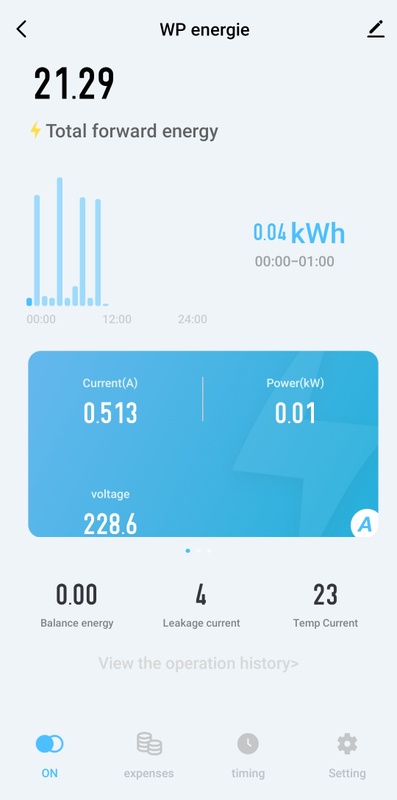

Morgen wordt bij ons de Adlar 6kW in bedrijf gesteld. In mijn verdeler heb ik een kWh meter bijgeplaatst.
Deze: https://www.amazon.nl/KET...stroommeter/dp/B0B17B4D95
In een test heb ik de kWh meter gekoppeld en getest met Homeassistant. Maar er is ook een app. Je hebt een Smart Life/Tuya account nodig.
Ik was op zoek naar een kWH meter zonder cloud registratie, alleen lokaal z-wave of wifi, maar heb die niet kunnen vinden. Er zit zelfs, naar mijn mening een overbodige, aan/uit relais in voor de betreffende groep.

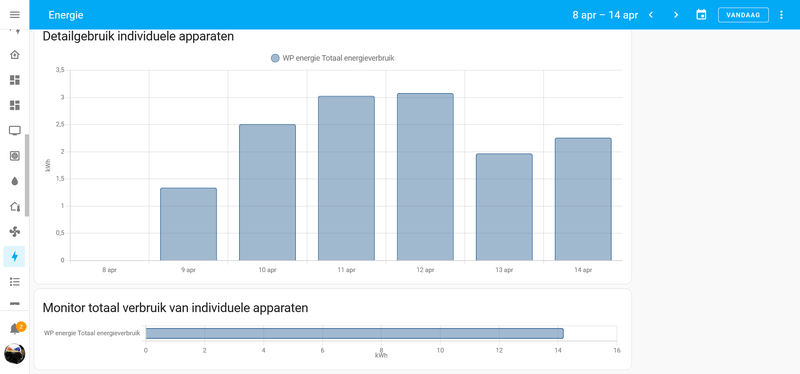

Deze heb ik ook. En dit zie je dan:
* WP draait inmiddels als dagen niet meer. Ben zo verrast door 1.100kwh voor de hele winter. Man wat laag.

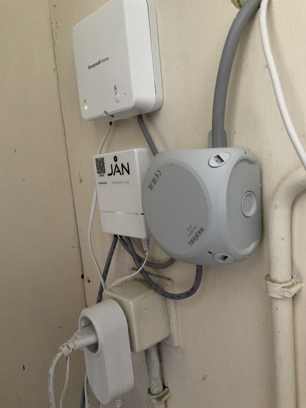

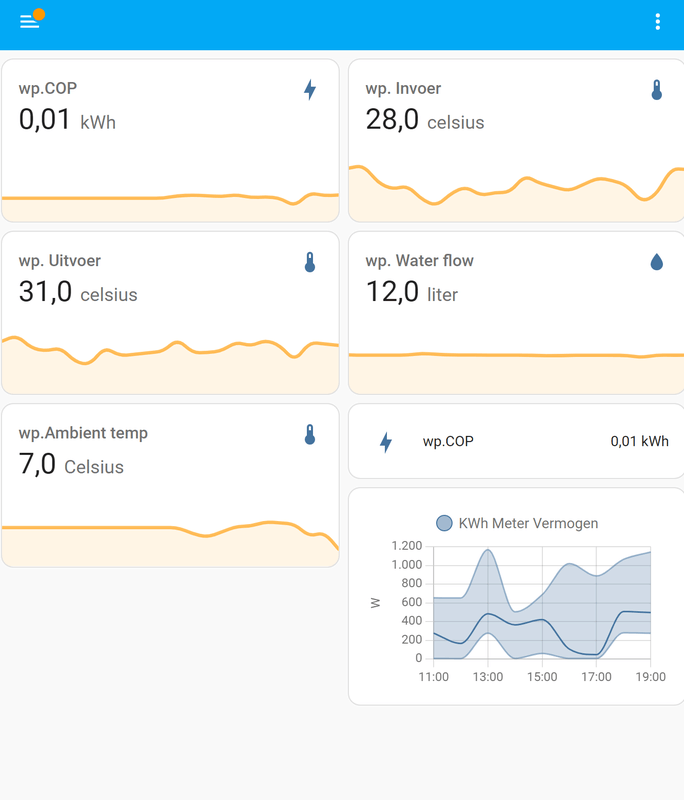

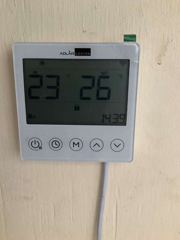

Vandaag is bij mij een testopstelling geïnstalleerd voor de aansturing van de warmtepomp.
Uiteindelijk moet het zo zijn dat de warmtepomp middels een binnenthermostaat in combinatie met de stookljjnen en de buiten temperatuursensor de woonruimte gaat verwarmen.
In de opstelling zit nu o.a de jan- module en een van nieuwe software voorzien display ( zie ook foto’s hieronder. De warmtepomp draait nu op een custom stooklijn
Daarnaast is ook een nieuwe t6R smart thermostaat ( open therm) van honeywell geplaatst in de woonkamer.
Alles is nu ook bereikbaar en bestuurbaar vanuit locatie van Adlar Castra.
De custom stooklijn wordt automatisch aangepast op basis van binnentemperatuur en buitentemperatuur.
Dat maakt dat het handmatig aanpassen van bijvoorbeeld stooklijnen niet meer nodig is, althans dat moet nu blijken in de testsituatie.
We zitten nu voor de zomer…. Een “ zware test” is nu nog niet aan de orde, maar wellicht kunnen we via kortdurende tijdelijk lagere temperaturen al wel zien hoe dit werkt. April levert soms nog wel koude nachten op.

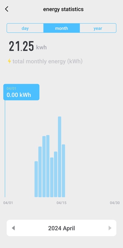

  • marnie
  • Registratie: November 2016
  • Laatst online: 20:54
Is er ook een kwh meter beschikbaar waarvoor je geen abonnement nodig hebt om de data van meer dan een jaar geleden terug te kunnen zien?
Deze Ketotek bewaard de data en toont dag, maand en jaar grafieken in dezelfde 'Smart-Live' app waar ook de Adler gebruik van maakt: https://www.amazon.nl/KET...mmeter/dp/B0B17B4D95?th=1
En geen betaald abonnement nodig, wel een registratie bij Tuya, maar die heb je al voor de Adler WP.
Ik heb de Ketotek zonder kleurenscherm en die werkt prima.Bij mij is de meter gekoppeld aan Homeassistant die er weer mooie overzichtsgrafieken van maakt.
Afbeeldingslocatie: https://tweakers.net/i/gbDmpnFu25CbILeQ9Rdc3xFb8cc=/800x/filters:strip_exif()/f/image/RjPEEoURSrGq7t7c9lLUX7pm.png?f=fotoalbum_large
[ Voor 1% gewijzigd door marnie op 16-04-2024 10:41 . Reden: toevoeging registratie Adlar al aanwezig ]
2/1-kap 1988 | Extra vloer en muurisolatie | HR++ glas | WTW: Duco Energie Comfort 325 2-zones | WP: Adlar II 6kW | CV wonen: Jaga Strada Hybrid DBH, slapen: traditionele radiatoren | Solar: Enphase oost/west/zuid 4.2kVA | Homeassistant
  • marnie
Een screenshot van Smart-Live app met info van vandaag.
Afbeeldingslocatie: https://tweakers.net/i/C-J0AV_3hxkr5jf2T7ZUiHce920=/x800/filters:strip_icc():strip_exif()/f/image/pphkoYLjG1L0ur14fcmTyo46.jpg?f=fotoalbum_large
  • marnie
En een maand overzicht, je ziet dat de Adlar ongeveer één week in bedrijf is.
Afbeeldingslocatie: https://tweakers.net/i/CDikLHyBhbNkkhGt6QIalnVevc4=/x800/filters:strip_icc():strip_exif()/f/image/oPiRzYGmKlAQXOvSHepXuXCu.jpg?f=fotoalbum_large

  • Laatst online: 06-08 16:32
azaden schreef op donderdag 4 januari 2024 @ 00:31:
Voor diegenen die de COP waarde (formule bron: https://warmtepomp-tips.n...s/#bereken_cop_warmtepomp) inzichtelijk willen maken in Home Assistant.
Hier een klein stappenplannetje:
1. Maak een Template Helper aan onder Integrations als sensor. Geef het een naam zoals bijvoorbeeld wp.COP voor de nieuwe entiteit sensor.wp_cop
2. Vul de volgende code aan onder Template Opties:
{% set inlet  = states('sensor.wp_inlet_temp') |int  %}
{% set outlet = states('sensor.wp_outlet_temp') |int  %}
{% set flow  = states('sensor.wp_water_flow') |float %}
{# inlet = {{ inlet }}     #}
{# outlet = {{ outlet }}   #}
{# flow = {{ flow }}       #}
{% set qv = flow / (60 * 1000) %}
{% set dT = (inlet - outlet) |abs  %}
{% set p = 998  %}
{% set c = 4190 %}
{% set watt = (qv * p * c * dT)  %}
{% set cop = (watt / 1000) | round(2) %}
{# qv = {{ qv }}           #}
{# dT = {{ dT }}           #}
{# watt = {{ watt }}       #}
{# cop = {{ cop }}        #}
{{cop}}
3. Verander de namen van de entiteiten voor Outlet (celsius), Inlet (celsius) en de Water Flow (L/min) zoals jij ze zelf hebt gedefinieerd in de bovenstaande code.
4. Voeg een nieuwe kaart toe je Dashboard, Of maak de COP inzichtelijk in een Grafana Dashboard zoals ik die hier heb.
Ik heb dit nu werkend gekregen, maar hoe moet ik dit precies aflezen? Ik kom er niet helemaal meer uit
  • marnie
De sensor toont de actuele COP waarde. Er is alleen een waarde als er verschil is tussen inlet- en outlet temperatuur dus als de wp actief is.Je kunt de geschiedenis kaart van HA gebruiken om de cop in de tijd te zien.

Kan het verkeerd hebben. :? Maar is de COP die in de scrip berekend wordt, niet de energie(warmte) geleverd door de warmtepomp in kiloWatt (kW).
Compliment, ik denk dat je gelijk hebt.
Ter beoordeling:
volgens mij moet om de cop te krijgen de regel
vervangen worden door de regel
{% set cop = (watt / <electrisch vermogen>) | round(2) %}

Aangepaste COP code, gebruik je eigen sensors.
{% set e_watt  = states('sensor.wp_energie_fase_a_vermogen') |float %}
{# e_watt = {{ e_watt }}       #}
{% set p = 998  %}
{% set c = 4190 %}
{% set cop = (watt / e_watt / 1000) | round(2) %}
{# qv = {{ qv }}           #}
{# dT = {{ dT }}           #}
{{cop}}
Ik kreeg geen wattage waarde terug van de Tuya app: <104 cur_power> blijft 0, vandaar dat ik de current wattage gebruik van mijn WP kWh meter <sensor.wp_energie_fase_a_vermogen>

  • PietFace
Ik kom nu tot dit, een COP van 0,01? Ik zal vast iets verkeerd doen..
Afbeeldingslocatie: https://tweakers.net/i/9SuinuK7WiMymE3I4-NqC052Z6E=/x800/filters:strip_exif()/f/image/yQXHOYKIwHL8CsoB3AIo9CkH.png?f=fotoalbum_large

HeHoe schreef op zondag 21 april 2024 @ 13:02:
Om de power van de warmtepomp te meten, zul je tussen de warmtepomp en het elektriciteitsnet een Watt meter moeten plaatsen (Tuya / Home Assistant geschikt)
Misschien wil Adlar Casta deze wel inbouwen warmtepomp ;)[Afbeelding]
Ik heb het ook op die manier opgelost met een Shelly PM-mini, deze zijn net iets beter voor de portemonnee
  • Johan H
  • Registratie: April 2023
  • Laatst online: 21:00
Is dat niet handiger om in de groepenkast bij te plaatsen, of als daar geen ruimte is in een extra kastje?

Hallo,
Vandaag is dan mijn Aurora 2 6kW geïnstalleerd.
Ik heb een all electric oplossing voor mijn benedenverdieping (enkel vloerverwarming, verder geen tapwater etc, puur de vloer).
De ingebruikstelling heeft nog niet plaatsgevonden maar de warmtepomp werkt en ik kon de stooklijn kiezen. "Kon"....
Nu zat ik wat te spelen met het display en belandde op een gekke plek met allerlei instellingen (L en P) maar heb geen idee hoe ik weer terugkom in de stand waar je de HL en HH lijnen kan instellen.
Geen handleiding voor het display gekregen en ook nergens te vinden.
Stekker al even losgemaakt en weer vast maar niets.
Er knippert een wifi-symbool maar geen idee hoe daar verbinding mee te maken.
Ook de app (Android) kan ik nergens in de Play Store vinden.
Mijn belangrijkste vraag: hoe reset ik het display naar "normaal" zodat ik de voorgebakken stooklijnen kan selecteren?
Edit 1: ik blijk het systeem in Manual mode gezet te hebben. Hoe krijg ik die er weer uit?
Edit 2: Bij verder snuffelen in deze threat kwam ik de app Smart Life tegen. Deze geïnstalleerd en het apparaat "grote huishoudelijke apparaten"-"heatpump"- "wifi" gekozen. Waarrempel, het bedieningskastje wordt gekoppeld. De warmtepomp heet "Intelligente drievoudige warmtepomp" :?

Ik heb het topic ook eens doorzocht op stadsverwarming. Werken hun systemen alleen op gas aansluitingen? Ik heb geen boilers etc nodig namelijk. Heb stadverwarming.
  • fvanderstege
  • Registratie: Februari 2019
@ebbz @PoKi @m-ruiter227
De vraag over het verbruik van de wp rond de 40w continu wordt hiermee beantwoord:
Antwoord verkregen via Adlar:
“Dat is inderdaad de circulatiepomp, die gaat in een anti vorst modus op het moment dat de buitensenor 5 of lager detecteerd graden detecteerd. Dan gaat die om de 10 minuten op een hogere snelheid draaien (dat zijn de pieken). Op het moment dat het weer boven de 8 graden is stopt die daarmee. Vandaar dat die vannocht weer op zn lage (stand by) modus draaide.”
Geschakelde woning 170m2 bwjr1993;spouw- en dakisolatie;vanaf 2010:vloerisolatie tonzon+geheel hr++;kunstst.achterpui+triple glas;beneden 4lowt jaga-convectoren;1(hal-)radiator,boven radiatoren; wp Adlar Castra AuroraII 6KW jan.2023

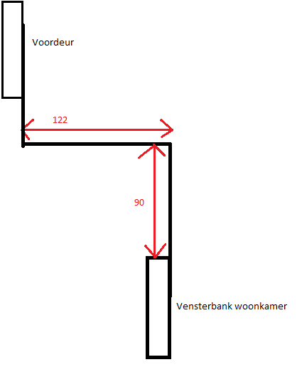

  • GamemasterByte
  • Laatst online: 18:00
Ik ben inmiddels ook bezig met de 6kw variant. Ik ben aan het kijken naar de voorbereidingen, maar ik kom er nog niet helemaal uit. Ik heb het volgende;
- Weinig ruimte voor de buitenunit (maar 1 plek mogelijk)
- Volgens de handleiding moet de grindbak minstens 120cmx78cm zijn
- De beschikbare ruimte is 122cm
Hierbij een tekening:
Afbeeldingslocatie: https://tweakers.net/i/reJgI_PGYpJTidcZKaC8vTbvk9o=/full-fit-in/4000x4000/filters:no_upscale():fill(white):strip_exif()/f/image/8QVw3SzdWybyN6KWrgus9Bnb.png?f=user_large
Het mooiste zou zijn als hij precies in de nis kan vallen, en dus niet uitsteekt. Ik vraag me alleen af of er dan voldoende ruimte is voor de luchtstroom, zeker aan de zijkant. Hier kan ik niet echt iets over vinden; als ik de grindbak in de hoek maak en de pomp wordt geinstalleerd, gaat het dan problemen opleveren qua geluid? Volgens de verkoper was dat geen probleem, maarja, die hoeft er niet te wonen...
De andere optie is om hem te draaien, maar aangezien dat stuk maar 90cm is komt hij dan gedeeltelijk voor het raam in de woonkamer te staan.
Heeft iemand hier een idee/tip/ervaring voor?

  • mversluis
  • Laatst online: 21:43
Bij ons staat wp gewoon op bestrating ( 50x50 tegels)
Midden onder de wp hebben we gat van 10cm en tot 1,5 meter diep geboord en dat vol gestort met grofgrind. Werkt perfect , geen overlast van het water.

  • steefweer
  • Registratie: Oktober 2020
  • Laatst online: 12-01 22:35
Als je de WP in een nis zet ben ik overtuigd van mindere efficiëntie, maar vooral van meer geluid. In de open ruimte zijn ze veel stiller
Misschien gek idee; Probeer anders met een apparaat zoals eem ventilator of iets van gereedschap verschil tussen buiten de nis en in de nis te horen (van een afstandje). Wellicht geeft dit al enige vorm van inzicht
Mijne staat ook in een nis, heb niet heel dichtbij buren maar denk dat die stiller is zonder klankkast.
Slechte foto, want ging op het voegwerk;)Afbeeldingslocatie: https://tweakers.net/i/OfAxdd3YnUaf3ltUAp0QWc8PUho=/800x/filters:strip_icc():strip_exif()/f/image/0PJOeNIA2GO6SmjHQLRJmWMx.jpg?f=fotoalbum_large

  • GamemasterByte
mversluis schreef op zaterdag 4 mei 2024 @ 14:10:
Da's een goede tip, daar ga ik ook eens naar kijken, thanks!
steefweer schreef op zondag 5 mei 2024 @ 11:22:
Slechte foto, want ging op het voegwerk;)[Afbeelding]
Qua geluid geloof ik dat meteen, maar voor nu gaat/ging het mij meer om de fysieke plaats zelf. Bij jou staat hij bijvoorbeeld ~40cm van de muur rechts af? Is dat vanwege de kraan? Of kan die fysiek niet dichter naar de muur?

  • steefweer

GamemasterByte schreef op maandag 6 mei 2024 @ 16:09:
Kraan is niet de reden, maar ik wilde daar wat ruimte houden, had hem ook een meter of twee naar rechts kunnen zetten, maar dan staat die meer in het zicht, langere leidinglengte etc.
Achterzijde tot muur is ca 300mm denk. Dit is wel aan de krappe kant, wellicht is meer ruimte beter voor het rendement.
Laatst is uit onderzoek gebleken dat airco buitenunits op een wit dak (35 graden) 25% efficiënter draaien dan op een zwart bitumen dak (55gr) voor koelen.
Omgevingstemperatuur en voldoende verse aanvoer is belangrijk bij L/W of L/L warmtepompen. Ik heb niet het idee dat het achter de unit erg koud of warm wordt waardoor die minder efficiënt draait.
[ Voor 28% gewijzigd door steefweer op 06-05-2024 22:58 ]
