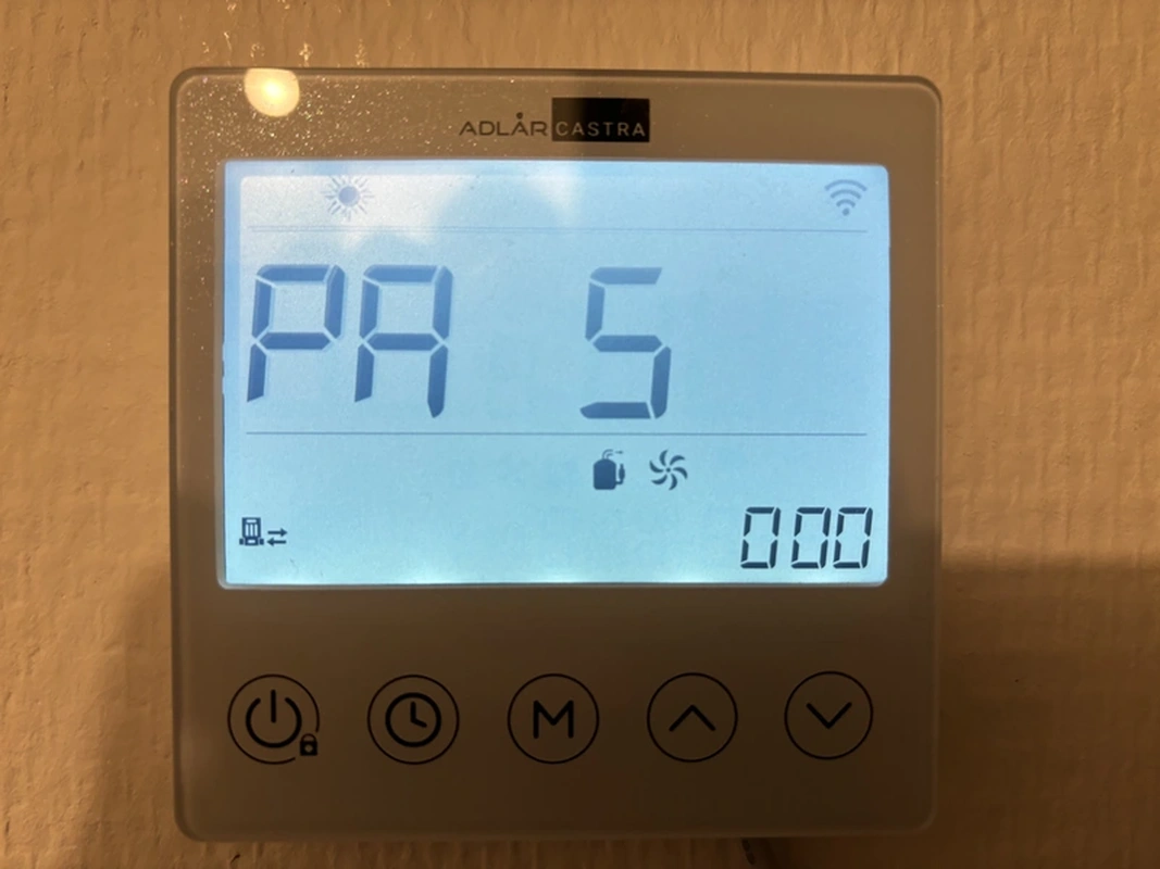

Hier is het nodig een paswoord in te voeren om bij de parameters te kunnen komen. De code is 998

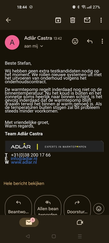

Lopen jullie ook tegen het feit san dat de WP nu constant gaat draaien terwijl het binnen prima is?
Vandaag al op LTV8 gezet, binnen 21 graden door de zon, gaat dat ding 3uren aan...

De oplossing komt eraan: sturing op buiten- en binnentemperatuur is in ontwikkelfase bij Adlar.
Op dit moment kun je , gezien de weersomstandigheden met meer zon, zeker volgens verwachting vrijdag aanstaande, ook de pomp even uitzetten in de app en later in de middag, of misschien begin van de avond, de pomp weer aanzetten.
Bij mij is dat aan de hand als de zon schijnt en de temperaturen boven de 9-10 graden komen.
het zal per situatie wat verschillen.

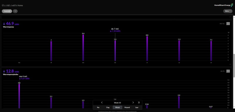

Het verschil met uitschakelen wat ik zie t.o.v..als de pomp zelf uitgaat:
In en outled temp zijn bij uren pomp uit op eigen initiatief altijd 21 graden+, bij pomp helemaal uit loopt dit terug naar 12, lijkt of de gehele circulatie dan stopt en ben bang voor vriezen....kan dit?
Helaas geen screenshot van, wel een keer gezien dat die bij uit in tuyaapp uiteindelijk ging defrosten, toch beetje beangstigend

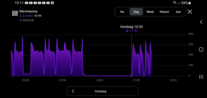

HelaasAfbeeldingslocatie: https://tweakers.net/i/LY-XRnuotVSOSyt097e1VImRvdM=/x800/filters:strip_icc():strip_exif()/f/image/vPfUGv5CymawFN8QnRJVjaKB.jpg?f=fotoalbum_large

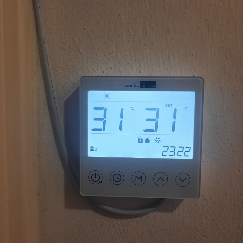

Gisteren 7 maart 2024 om 08.00 uur stonden de twee monteurs van Adlar Castra op de stoep.
Om 13.00 uur werd de Aurora 2 (6kW) op het dak getakeld.
En om 15.00 uur was ze al aan het werk!
Twee keer een fout code E03 gehad, vermoedelijk een paar nog achter gebleven lucht bellen.
Dus twee keer de stroom er een paar minuten afgehad en vervolgens de installatie ontlucht, daarna geen fout codes meer gehad.
De monteurs hadden voor vertrek de temperatuur afgesteld op 34 graden, maar het werd toch best wel warm in huis, het verraste mij trouwens hoe snel het huis op temperatuur was!
Nog onwennig met het display en nog niet in het bezit van een handleiding heb ik vandaag met vallen en opstaan de temperatuur kunnen verlagen naar 30 graden (HL4 stond er op het display).
Zo zullen we ons tot vrijdag even moeten redden, dan wordt de Honeywell TR6 Smart thermostaat geïnstalleerd en wordt ik hopelijk flink bijgeschoold...
De Atag E325 EC combiketel heeft gistermorgen zijn laatste pufje CO2 uitgeblazen en staat reeds op Marktplaats.

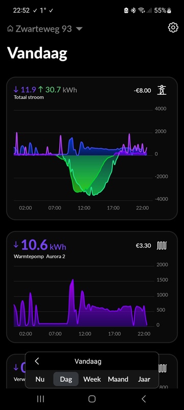

Haha, ja perfect. Ik zit deze dagen alleen maar op LTV7 en LTV8, maar zelfs op 8 blijft die aan als de zon schijnt.
Afgelopen woensdag en donderdag stond die al op LTV8.
- Woensdag ging die om half 4 aan terwijl het binnen 22 gr was
- Donderdag ging die rond de middag aan toen het ook 20,5+ was
- Maandag schakelt WP van LTV8 naar 7, verbruik daalt, maar hij slaat helaas niet uit

Ik voel me nog echt een beginneling in de wereld van stooklijnen en kan nog geen logica ontdekken in het gedrag van de warmtepomp.
Maar hij draait mooi rustig met de nodige pauze momenten en gebruikt de meeste tijd rond de 500 watt met af en toe een uitschieter rond de 1000 watt.
De water temperatuur staat op 29 graden afgesteld en het display geeft stooklijn HL5 aan.
De temperatuur in de kamer is nu 19,4 graden, al zal daar de zon ook wel een beetje debet in zijn.
Hopelijk wordt vrijdag e.e.a. goed ingeregeld en krijgen wij de juiste scholing van de specialist.

  • Laatst online: 16-04-2025
Eindelijk krijg ik antwoorden op mijn vragen van Adlar, het duurt echter wel lang en ik moet er wel telkens achteraan mailen / bellen. Het is bijna tijd om de knoop door te hakken en hoogstwaarschijnlijk zal er bij mij een adlar geïnstalleerd worden. Ik wil eigenlijk full electric, maar het is me niet helemaal duidelijk hoeveel de atlantic warmtepomp boiler verbruikt.

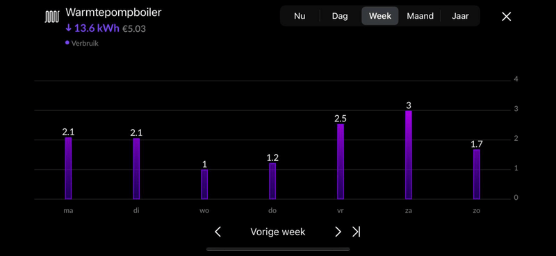

Als je terug zoekt hier vind je wel verbuiksplaatjes.
Ik zet hieronder een plaatje van een kennis die dik tevreden is, zelfs duo douchen gaat probleemloos!
Ketel er uit, betekend geen vaste kosten gas, onderhoud en eventuele vervanging cv ketel, scheelt je echt wel!
Als je een fanatieke koker bent neem dan een grote kookplaat waarbij je dus wel aan een dubbele kookgroep komt, die kleintjes op 1x 230V zijn het meestal net niet……

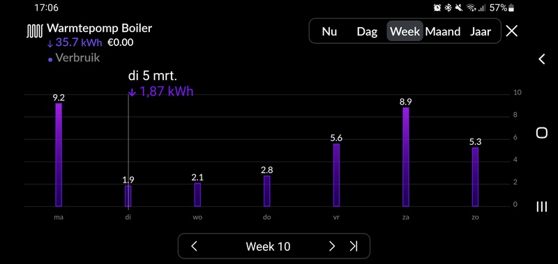

Afbeeldingslocatie: https://tweakers.net/i/eyHdcDhG2DXyQMf5GoYYVxosycE=/800x/filters:strip_icc():strip_exif()/f/image/AsK9CZIFDX2CO3nnLVS5NXPx.jpg?f=fotoalbum_large
Wp boiler is een 270 liter en staat bij ons op 50 graden , daarnaast bij overschot van pv installatie verhoogd hij de tempr naar 70 graden.
Verder 4x per maand legionella run in gesteld.
Dik te vreden over de installatie , met name hoeveelheid beschikbaar warm water en minimale gebruik in kw.
Ter vergelijk de boiler 120 liter hiervoor gebruikte tussen 50 en 70 kw per week, de wp boiler iets van 15 ( zonder pv sturing )

Veranderde perongeluk p00, waar hoort die op te staan?
  • h3rj4n
  • Laatst online: 24-09 22:13
steefweer schreef op donderdag 14 maart 2024 @ 10:57:
Bij mij staat hij op 0.

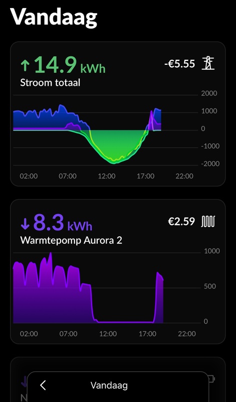

Even leven in de brouwerij met een positieve terugblik op afgelopen 4 maanden:
Ik heb de warmtepomp nu sinds 24-11 draaiend.
Nogmaals mijn woning:
1955, half vrijstaand, veel na geïsoleerd en triple glas, binnenruimte 225 m2.
- 110 m2 vloerverwarming en constant 29 graden
- 45 m2 15 graden op restwarmte (kelder)
- 25 m2 15 graden op restwarmte (zolder)
- 45 m2 vorstbeveiliging op restwarmte van kelder
Ik ben nu de 4 koudste maanden operationeel en heb in de maanden november (vanaf 20e) december, januari, februari en maart (tot 20e) 1.100 KwH verbruikt. Ik verwacht dat maart, april en oktober m'n verbruik niet erg gaat verhogen, zeker omdat de warmtepomp het meest efficiënt draait bij hogere buiten temperaturen en ik nu dagelijks nog 2-4 kwh wegstook.
Ik heb geen gas voor ruimteverwarming en verbruik met een bad, twee kids en relatief lang douche (wel douche wtw) nu 25 m3 gas per maand voor SWW.
Ik ben positief verrast dat ik met minder dan 1.500 kwh het hele jaar kan stoken met overwl comfortabel tussen 19-20 gr.
Voorheen zat ik op 1.000 m3 per jaar incl. SWW.
Dit is dus ca. 25m3 per maand voor SWW, is 300 m3 per jaar.
Ik verbruikte dus 700 m3 voor ruimteverwarming met een HR ketel.
700 m3*8,8= 6.160 KwH met cop 1
6.160/1.500= COP 4,1.
Al met al een erg tevreden gebruiker hier. Optimaliseren van systeem is slechts de aansturing op bais van thermostaat, hopelijk draait dit volgende winter :)
1.500 kwh * 30 cent = huis warm voor minder dan EUR500 per jaar.
700 m3 * 1,30 = huis warm voor EUR 910 per jaar
Besparing: 410 per jaar.
Aanschaf WP: 4.500
Aanschaf CV ketel: 2.000
Verschil van 2.500/410 zou ik met 6 jaar hebben terugverdiend.
[ Voor 13% gewijzigd door steefweer op 20-03-2024 12:09 ]

  • azaden
  • Registratie: Januari 2022
  • Laatst online: 22:56
steefweer schreef op woensdag 20 maart 2024 @ 12:12:
Welk type boiler heb je als ik vragen mag, is er een manier op uit te rekenen wat het kost om je warmwater verbruik met elektrische boiler vooraf te bepalen?
Wij douche gemiddeld 15 min per dag met 6 liter warmwater op 40 graden per minuut.
3x per week groot bad (klein laagje) = 900 liter water per week op 40 graden.
Iemand die dit kan?
Schot voor de boeg bij douchegebruik van 90 liter per dag en bad met 900 liter per week.
Totaalverbruk per week is dan 630 + 900 = 1530 liter.
Stel dat het water van 10 graden naar 40 graden verwarmd moet worden, dan geeft dit:
1530 x 4.19 kJ/kgK (energie inhoud water) x 30 (delta temp verschil) = 192207 kJ
Kilo Joule omgerekend naar kWh resulteert in ommenabij de 53.39 kWh per week.
Verliezen en efficiëntie van de boiler zijn hierin niet meegenomen, maar het gaat om de eerste impressie ;)
  • Johan H
  • Registratie: April 2023
  • Laatst online: 25-09 17:15
Dat is best veel, toch beter wpb?
[ Voor 100% gewijzigd door Johan H op 24-03-2024 19:33 ]
Geschakelde woning 1990 146 m2 standaard geïsoleerd, HR++ glas vloerverwarming beneden 55 m2, boven standaard radiatoren. Aurora II 6 kW op het zuiden aan 1e verdieping sinds maart 2023. Jaarverbruik ca. 1.600 kwh, zonder cv hulp.
  • bbbrumbrum
Johan H schreef op zondag 24 maart 2024 @ 19:29:
Dat is nogal een understatement.
Verbruik is erg hoog, dat moet je zeker niet op COP1 willen.
  • Robinvv78
  • Laatst online: 10-09 13:24
bbbrumbrum schreef op zondag 24 maart 2024 @ 23:20:
Die WPB is er dan in 3 jaar uit (bij SCOP van 3)

  • Captein Jack
  • Registratie: Januari 2024
  • Laatst online: 05-09 14:31
Shalom beste Azaden
Wij hebben de 200ltr Atlantic Explorer via Adlar direct mee laten installeren, en heb maar in de duurste week 12,8 kW/u verstookt, dat is wel heel wat minder dan jou voorgestelde 53.39kW/uAfbeeldingslocatie: https://tweakers.net/i/Er48PQMghah0VwQwzguZ46Vl6Fw=/800x/filters:strip_icc():strip_exif()/f/image/atCql6Zg7ixBcl74eGKCc8zW.jpg?f=fotoalbum_large
azaden schreef op zondag 24 maart 2024 @ 18:10:
[ Voor 21% gewijzigd door Captein Jack op 25-03-2024 16:09 ]

  • azaden
Captein Jack schreef op maandag 25 maart 2024 @ 16:06:
Shalom beste Azaden
Wij hebben de 200ltr Atlantic Explorer via Adlar direct mee laten installeren, en heb maar in de duurste week 12,8 kW/u verstookt, dat is wel heel wat minder dan jou voorgestelde 53.39kW/u[Afbeelding]
Hallo Captain Jack
Je uitgangssituatie is dan afwijkend, wat is je delta in temperatuur om te overbruggen, voor hoeveel liter water?
Anderzijds, hoeveel kuub gas scheelt het je? Tegenover 12,8kWh staat 1.45m3 aardgas die je daarentegen zeker (bij COP >1) mag verwachten te besparen.
[ Voor 10% gewijzigd door azaden op 26-03-2024 13:29 ]

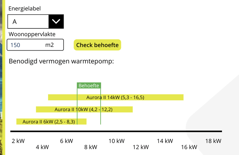

glider5 schreef op woensdag 27 maart 2024 @ 22:20:
Hier een offerte binnen voor een Aurora 2 10kw. Kost maar liefst 10 tot 11k. CV ketel uit 2011 vertoond kuren - pakking recent vervangen, opstijgend geluid en lekkage is weg maar tikt nu (hard) bij aan of afslaan. Die kan ik via Feenstra of lokale installateur laten vervangen voor nog eens om en nabij 3.2000 (CW5 van Remeha of Intergas CW4). Of voor 3K extra na subsidie via Adlar naar full electric.
Subsidie op de hybride pomp is bij Adlar slechts 3225.
Andere offerte van Quatt is 2x6kw Quatt Hybrid warmtepomp voor 9k. Maar wel het veel hogere subsidiebedrag van 5550 euro.
Gasverbruik april 2022 tot april 2023 was 980m3, jaarafrekening tot april 2024 komt dus binnen paar weekjes.
Vloerverwarming beneden, radiatoren nooit aan op 1ste verdieping. Bad, douche, 2 kids.
Wat zouden jullie doen?
Alleen een nieuwe cv? Levensloop huidige cv proberen te rekken en dan Adlar hybride of Quatt hybride? Adlar full electric? Of wachten op Quatt full electric?
Dank voor alle reacties tot nu toe. Zouden jullie in alle gevallen (6kw, 10kw of 2x6kw) een voorkeur hebben voor Quatt of Adlår - en waarom?
2x Quatt Hybrid warmtepomp 2x6kw, dus 12kw
Samen 9.812 euro
Subsidie 5.550 euro
Adlår Aurora II - 10kW
Kost 10.998 euro
Subsidie 3224

Afbeeldingslocatie: https://tweakers.net/i/gBq7AGNL6IDWTcDI4htNZYPNIAU=/800x/filters:strip_exif()/f/image/Rnq5nMseKA38Zbzom7LpqhE2.png?f=fotoalbum_large
6kw is te weinig zegt deze afbeelding
Denk dat de mate van isolatie ook best belangrijk is of een bepaald vermogen wp het wel of niet aan kan. M.i. zegt het historisch gasverbruik al heel veel.
Staat me een rekensommetje bij: gasverbruik (voor verwarmen) x 8,8 / 1650 is benodigd vermogen.
[ Voor 8% gewijzigd door Johan H op 29-03-2024 18:13 ]

glider5 schreef op vrijdag 29 maart 2024 @ 18:02:
Dit zegt echt helemaal niks. Energielabel A heeft niks te maken met werkelijk verbruik, kierdichting en type afgiftesysteem.
Lariekoek wat mij betreft.
