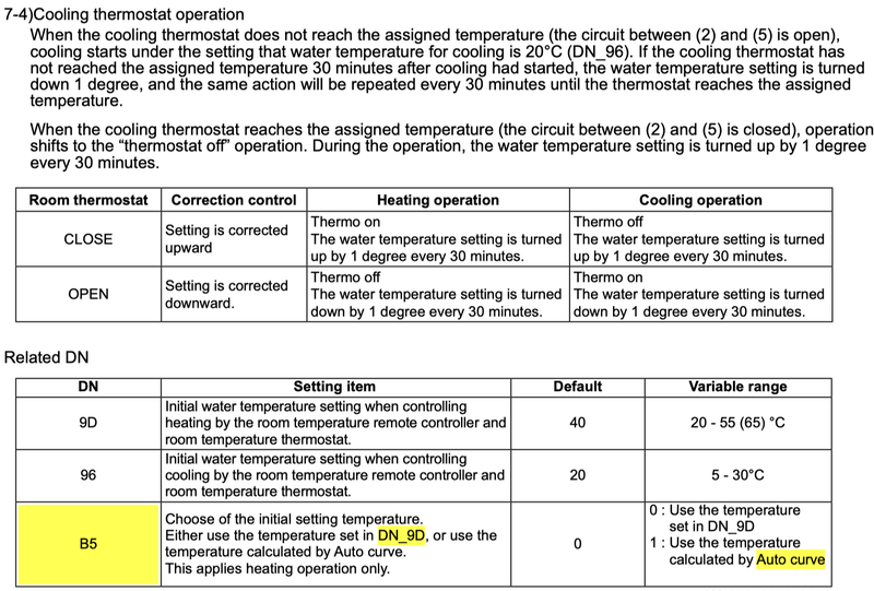

Zo werken defrosts in de Toshiba Estia:
Dit zegt de handleiding van Toshiba er over:
Afbeeldingslocatie: https://tweakers.net/i/LED3__LIw5US_IXUocXvuNuMb_I=/232x232/filters:strip_exif()/f/image/bDoa3NC8MMefTV96AqewEs8Y.png?f=fotoalbum_tileAfbeeldingslocatie: https://tweakers.net/i/o5Gns3GMH3tB0FUm8F0N7Vm2w4o=/232x232/filters:strip_exif()/f/image/qgL9vCWf9KVoKPZvCik9SZrP.png?f=fotoalbum_tile
Als ik het goed lees is defrosting gebaseerd op TE (temperatuur verdamper), To (buitentemperatuur) en dan TEO en ToO: beide minimum gemeten TE en To in de eerste 15 minuten na iedere start van de verwarmingscyclus.
Dan zijn er 4 zones waarin de WP zich kan bevinden.
  1. A: Als vanaf 55 minuten na de start van een verwarmingscyclus, gedurende 20 seconden geldt dat (TEO - TE) - (ToO - To) ≥ 3°C, dan krijg je een defrost,
  2. B: Als vanaf 45 minuten na de start van een verwarmingscyclus, gedurende 20 seconden geldt dat (TEO - TE) - (ToO - To) ≥ 2°C, dan krijg je een defrost,
  3. C: Als vanaf 39 minuten na de start van een verwarmingscyclus, gedurende 20 seconden geldt dat TE <= -30°C, dan krijg je een defrost, of
  4. D: Als de compressor heeft 150 minuten gedraaid bij een TE < -2°C.
Die eerste twee moet je zo lezen: De verdampertemperatuur is meer dan 3 (2) graden verder in temperatuur gedaald dan de buitentemperatuur (is een beetje lastig opgeschreven). Dat komt er dus op neer dat de verdamper significant sneller is afgekoeld dan de buitentemperatuur en dat is de trigger voor defrost.
Die 150 minuten is instelbaar met jumpers op de buitenunit. Dat kan handig zijn als de unit in de wind geplaatst is, waardoor deze sneller aanvriest. Dan kun je die 150 aanpassen naar 90, 60 of zelfs 30 minuten (in dat geval doe je dus elke 30 minuten een defrost bij TE < -2°C , want zones A,B en C bestaan dan niet meer).
Als de defrost eenmaal begonnen is, stopt deze als
  1. TE > 12°C gedurende 3 seconde, of
  2. TE > 7°C gedurende 1 minuut, of
  3. na 10 minuten
De compressor blijft na de defrost 40 seconde uit om vervolgens weer te started met een nieuwe heating cyclus.
Tijdens de defrost mag de backup heater meedoen zodra de Ta meer dan 2+x*10 graden gedaald is, waarbij x een parameter (DN B9) is tussen 0 en 4 en als de buitentemperatuur lager is dan -5 (instelbaar op -5, 0, 5, 10, 15 of 20 via DN B8)
Wat dat "Advance defrost operation" precies is weet ik niet, maar ik denk dat dat te maken heeft met de situatie dat de WP echt uit geweest is (dus stroom er af).
Ik zie in de defrost data dat ik inderdaad soms defrosts heb die 45 minuten van elkaar zitten. Korter heb ik nog niet meegemaakt, dus zone C heb ik blijkbaar nog nooit gezien.

  • Blihi
  • Registratie: Juni 2018
  • Laatst online: 11-11 09:00
Op I/P1 verhoogt de WP ieder half uur dat deze blijft draaien de Ta met 1 graad.
Zodra de WP uit gaat wordt de Ta met 1 graad per 30 minuten verlaagd.
Dat is heel onhandig, want je wilt juist dat de WP continu aan blijft met een zo laag mogelijke Ta.
Kortom: de thermostaat moet op I/P5. De watertemperatuur laat je dan bepalen door een stooklijn, of op een vaste, lage temperatuur.

  • MartinMid
  • Laatst online: 06-07 11:30
Blihi schreef op zondag 10 december 2023 @ 10:26:
@Blihi Ik probeer de Japanse logica hierachter te snappen (ik heb hem ook op I/P5), omdat die Japanners meestal niet van de domme zijn.
Zou het idee kunnen zijn:
Als de WP aanstaat, dan verhogen we elk half uur met 1 graad, totdat de thermostaat zegt dat het gebouw/huis op temperatuur is.
Als we een paar minuten uit staan, en weer aan het werk moeten: Gaan we in hetzelfde tempo verder.
Als het meer als een half uur duurt voor we weer aan de slag mogen, hebben we waarschijnlijk een te hoge over-shoot van temperatuur, en gaan we het met een graadje lager proberen.
Je kan wel degelijk de Tado als externe thermostaat aansluiten en gebruik maken van je stooklijn.
Door de instelling DN_B5 op 1 te zetten wordt de aanvoer temperatuur bepaald door je stooklijn i.p.v. de (standaard) 40 graden zoals vermeld en ingesteld bij setting DN_9D.
Tado ingesteld als relais en aangesloten op IP1 en IP5, DN_6B3 op 1 zodat de Tado werkt al externe thermostaat. Werkt prima en ook geen problemen gehad de afgelopen dagen met een bevroren buitenunit zoals eerder. Het verhaal aangegeven bij monteur van de 40 graden en telkens 1 graden hoger etc voor aanvoer. DN_B5 gecontroleerd en deze stond op 0. op deze setting op 1 gezet en nu wordt er gebruik gemaakt van de ingestelde stooklijn.
Afbeeldingslocatie: https://tweakers.net/i/BmCWdogS0UGx_NQ3PI8SEwqz0B8=/800x/filters:strip_exif()/f/image/tLZB8Dsr1DXUAo7gM0Ez14Kr.png?f=fotoalbum_large
Afbeeldingslocatie: https://tweakers.net/i/LWqTv0h6RUJzMseJf-dwZmlfrzY=/800x/filters:strip_exif()/f/image/IQlxxrPwVDqDGDqOVmApursA.png?f=fotoalbum_large
  • Blihi
@Campo di Casa Die setting DN_B5 gaat alleen om de initiële temperatuur.
Als je de thermostaat op I/P1 aansluit dan zal de watertemperatuur starten op die temperatuur, maar na een half uur draaien zal de watertemperatuur verhoogd worden met 1 graad per 30 minuten. Dat is ongewenst.
Zie ook de toelichting onder 7-3.
Je moet het zelf weten natuurlijk, maar je kunt een aan/uit thermostaat beter gewoon aansluiten op I/P5 (dus de draadjes op poortjes 6 en 10 van CN21.

Het buffervat en de nieuwe vloerverdelers zitten er in en hebben het tot nu toe nog niet koud gehad.
Echter, volgens mij moeten m'n warmte runs wel wat langer kunnnen. Als de kamer eenmaal op temperatuur is, zijn dus runs namelijk < 1 uur (soms 45 minuten), maar de tijd dat de wp uit is korter dan dan (10, 20 of 30 minuten).
Eerste idee natuurlijk, stooklijn omlaag brengen, zodat de runs veel langer worden / net niet genoeg verwarmen om de setpoint te halen, maar ik verwacht dat ik bij elke buiten temperatuur toch nog moet gaan aanpassen (kom waarschijnlijk niet weg met enkel offset correctie).
Nu vraag ik me ook af, kan dat niet wat deftiger? is de een remote thermostaat van toshiba wel modulerend?
Of is dit precies wat die functie van I/P1 doet (en werkt die ook verlagend per 30 minuten)?

Stooklijn aanpassen, dus de Ta afhankelijk maken van de buitentemperatuur.

Ik heb de stooklijk aangepast, maar Ik heb een met een extra ESP32 het relais zitten monitoren wat aangestuurd word door de ICY E-thermostaat, en volgens mij gaat daar ook wat mis:
Afbeeldingslocatie: https://i.ibb.co/CWLzZ0K/thermostaat.png
Kortom; ongeacht of dat de temperatuur gehaald word, gaat de thermostaat elke 45 uit voor 15 minuten. Ik heb een berichtje naar ICY gestuurd. Ik dacht misschien dat dit nodig is om de batterij van de thermostaat op te laden in on/off mode, maar die zou 24 uur mee moeten gaan.
Specs
  • RichieB
  • Laatst online: 00:10
houthakker schreef op donderdag 1 februari 2024 @ 10:09:
Zoals ik je plaatje lees gaat hij na 45 minuten aan te zijn geweest 5 minuten uit. Dat is niet goed maar minder dramatisch dan jij aangeeft. Dat lijkt op PWM van de thermostaat wat hem ongeschikt maakt voor het aansturen van een warmtepomp.

Ik ben niet zo'n fan van die ICY dingen. Ik ken ze vooral uit vakantieparken: Extreem overpriced en met heel slechte software.
Ik gok dat @RichieB gelijk heeft. Deze thermostaat schakelt altijd 45+5 minuten als er warmtevraag is. Geen idee of daar iets aan te veranderen is.

Ik zie overigens ook dat @houthakker nog steeds nachtverlaging toepast. Over het algemeen is dat geen goed idee met een warmtepomp.
