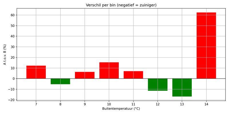

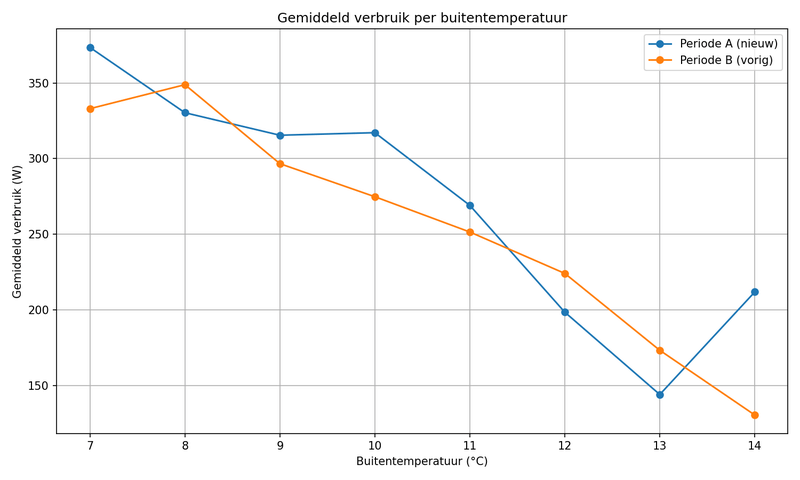

❯ cat report.txt
 Warmtepomp verslag – periodevergelijking
**Periode A (nieuw):** 2025-10-26 00:00:00 → 2025-11-02 00:00:00
**Periode B (vorig):** 2025-10-19 00:00:00 → 2025-10-26 00:00:00
 Kerncijfers (gemiddelden)
| Metric | Periode A | Periode B |
| Gem. verbruik (W) | 279.81 | 212.27 |
| Gem. ΔT (K) | 2.02 | 1.58 |
| Actief (>50W) % | 87.50 | 76.19 |
| Comfort MAE (°C) | – | – |
**Gemiddeld verbruik t.o.v. vorige periode:** +31.8 % (lager = beter)
 Stooklijn-analyse
Periode A: aanvoer ≈ 31.21 + (-0.51 × buiten)  (R²=0.39)
– bij 7 °C buiten → 27.7 °C aanvoer
– bij 20 °C buiten → 21.0 °C aanvoer
Periode B: aanvoer ≈ 31.86 + (-0.59 × buiten)  (R²=0.56)
– bij 7 °C buiten → 27.8 °C aanvoer
– bij 20 °C buiten → 20.1 °C aanvoer
 Per buitentemperatuur (gewogen verschillen)
- Gewogen gemiddeld verschil (alle bins): 0.86 %
- Besparing ≤10 °C: 7.88 %
- Besparing 10–15 °C: -5.74 %
- Besparing ≥15 °C: nan %
Top-5 bins met grootste besparing:
  - Bin 13 °C: -16.9 %  (A:12 / B:27 metingen)
  - Bin 12 °C: -11.4 %  (A:22 / B:26 metingen)
  - Bin 8 °C: -5.3 %  (A:27 / B:7 metingen)
  - Bin 9 °C: 6.3 %  (A:22 / B:23 metingen)
  - Bin 11 °C: 7.0 %  (A:38 / B:15 metingen)
_Volledige bintabel: `power_vs_outdoor_bins.csv`_
Afbeeldingslocatie: https://tweakers.net/i/gGnLYCQEXrSMseJ0tlOcotvYGG4=/800x/filters:strip_exif()/f/image/NN3im7zokXCI00JLK3BSaM1z.png?f=fotoalbum_large
Afbeeldingslocatie: https://tweakers.net/i/Pg01ZAeagFBOLhfv5S15tX5oEoM=/800x/filters:strip_exif()/f/image/tPv0nbhtw2jOXzDykCtFkLLq.png?f=fotoalbum_large
Ja, ik kan geen COP berekenen. Maar ik kan wel de verhouding tussen verbruik en wooncomfort monitoren en zien wat er gebeurt als ik de stooklijn iets aanpas.

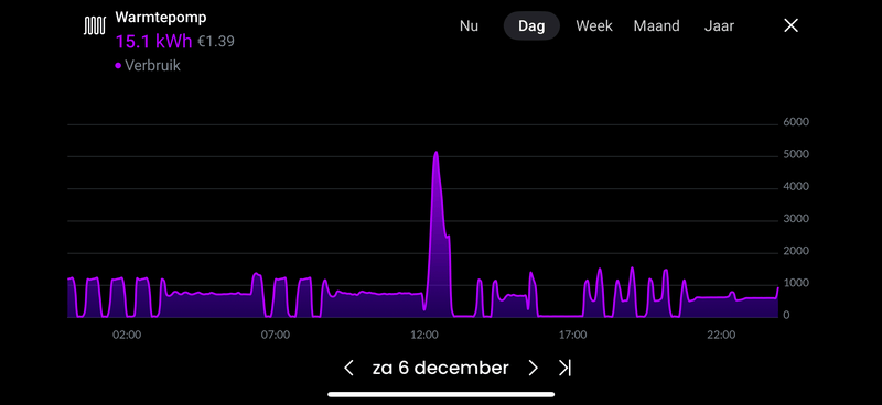

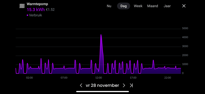

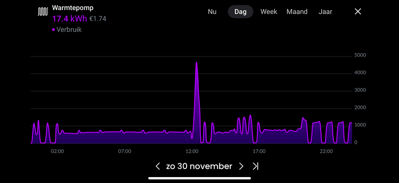

Afbeeldingslocatie: https://tweakers.net/i/nMiR9ix54rmqXEtJj5wCFlj06-k=/800x/filters:strip_exif()/f/image/UeuwbupyuC2Kjbmr3ShVGMqn.png?f=fotoalbum_large
Afbeeldingslocatie: https://tweakers.net/i/EscQ3TBW-NtUFB7uMEXpsHmon6A=/800x/filters:strip_exif()/f/image/ZAp5DAqMGPwJY0rgGbE1ASta.png?f=fotoalbum_large
Afbeeldingslocatie: https://tweakers.net/i/D8FLyK2eOV3GsrvS-jSlzm__wG8=/800x/filters:strip_exif()/f/image/k0AnFR0lW0QQKuu9iJqBJZmS.png?f=fotoalbum_large
Afbeeldingslocatie: https://tweakers.net/i/Dh10vadHWoYR8mXAJepJvSw7c_0=/800x/filters:strip_exif()/f/image/3JXFUuwnUh0j8LM0NXRsVfl8.png?f=fotoalbum_large
Afbeeldingslocatie: https://tweakers.net/i/AKjN1THgLD9H4zI-0pXk5pGEauM=/800x/filters:strip_exif()/f/image/CywJ2t4MkV0XUM7nZeUOFCeq.png?f=fotoalbum_large
Afbeeldingslocatie: https://tweakers.net/i/lZRv3U2LUsuIjveWtMhHCvldpbg=/800x/filters:strip_exif()/f/image/AHy5QDeTUKiCqwW7OdcmkDGd.png?f=fotoalbum_large
Afbeeldingslocatie: https://tweakers.net/i/llOI0qC3c5Z3oBHx1HkG8r0wxrA=/800x/filters:strip_exif()/f/image/rbe2hQBJMouJJTUv51UNZhbZ.png?f=fotoalbum_large
Joris82 schreef op maandag 16 december 2024 @ 22:49:
Ik heb contact gehad met een installateur die ervaring heeft met mijn installatie. Hij zegt dat hij de installatie tegenwoordig ook plaatst met pomp na buffervat (in serie). Ik denk zoals jij ook voorstelt Blihi.
Hij komt binnenkort eens kijken wat hij van de installatie vind en ik denk dat ik hem zal vragen e.a om te bouwen inc thermosyfon bij ssw en thermostaat bij vloerverw.
Update volgt dan daarna weer.
Nogmaals dank Blihi voor je meedenken en tips en adviezen.
Inmiddels is de pomp naast het buffervat weg en buffervat in de retour geplaatst. Vloerverwarming verdeler is nog niet aangepakt: wel weerstand van bypass maximaal ingedraaid en die thermostaat er afgehaald. De pomp ingesteld op vloerverwarmingstand 1,6 m2/uur komt ongeveer overeen met de pomp van de warmtepomp 22lit/minuut. heb de verwarmingsmodus op stooklijn (25 graden bij 10 buiten en 28 bij 4 graden zo in die orde van grote.). Heb ook een 3 fase homevolt meter geplaatst in meterkast om zuiver warmtepomp te kunnen monitoren (excl tapwaterval element en backup heater) want hebben een eigen zekering. Verder heb ik twee radiatoren (badkamer en bijkeuken) altijd vol open.
Systeem draait nu meerdere weken veel rustiger. Maar m.i nog niet perfect (zeker bij dagen rond de 10 graden), Kan zo uren achtereen constant draaien op 600wat maar op dezelfde dag kan hij ook in pendel schieten. Vaak eindigt een run ook met een piek waarop de WP dus een tandje hoger wil draaien om meer in de buurt te komen van de streeftemperatuur maar schiet er dan overeen waardoor hij uitvalt. IIk ben zoekende waar dit door zou kunnen komen. (zie ook foto's van willekeurige dagen, piek om 12 uur is SWW) verder altijd verwarmingsmodus (schema Blihi)
-Toch de vloerverdeler ook maar vervangen door een open verdeler en bypass eruit halen?
-radiatoren de thermostaat knop vervangen door een ouderwetse knop? en altijd op een kiertje zetten?
- zijn er nog instellingen die ik kan veranderen/. (pomp automatisch en op 100%).
- of is dit een normaal beeld en is de warmtepomp wellicht wat te zwaar voor mijn huis en kan hij simpelweg de warmte niet goed kwijt
-Wat is de laagste werkstand in watt bij gebruikers met dezelfde pomp? die van mij zo rond de 550 lager komt hij zelfden.
-verder valt het mij op dat de buitentemperatuurmeter aan de achterkant van de buitenunit zit. als de compressor daalt zie ik de buitentemperatuur dalen (soms wel tot 2-3 graden kouder dan de temp waar hij op stond toen hij begon). m.a.w koelt zelf de buitentemperatuur, dat zorg voor een hogere streeftempo gezien de stooklijn, m.a.w hij heeft een negatief feedback door zichzelf. m.i onwenselijk. Zie grafiek van zondag 30 november rond 21:00 waar hij langzaam oploopt) Zijn er mensen die de sensor wat verder van de buitenunit plaatsen (niet ervoor natuurlijk)
mvg JorisAfbeeldingslocatie: https://tweakers.net/i/qGjj3En7PNvEyJ9KTEq2JK4qbI4=/800x/filters:strip_exif()/f/image/NmLq7xgmmUG4iQGQNkA1rnVZ.png?f=fotoalbum_large

Het is weer koud. Dus ik verwarm weer met mijn warmtepomp (HWT-801H8W & HWT-1101XWHM3W) en mijn traditionele radiatoren.
Mijn warmtepomp pendelt enorm. Hij staat in 'Auto' mode. Ik heb niet aan stooklijninstellingen zitten knutselen. Wel heb ik een aantal DN's gewijzigingd die uit deze thread zijn overgenomen.
DNs die ik heb gewijzigd: 22 = -10, 25 = 0000, 73 = 0003 (default?), B8 = 0006, B9 = 0003, 680 = 0002, 6D0 = 0001
680 is de '0-10 volt demand' setting, en de waarde 0002 zou het 0-10v demand signaal als een 'power capacity limit' moeten toepassen. Daar zie ik in de praktijk weinig van, of ik nou 1 of 10 volt demand emuleer, de power draw en pendel is hetzelfde. Het 'werkt' wel, want als ik de demand emulatie uit zet begint de hydrounit te piepen dat er geen demand signaal binnenkomt.
Ik ben erg benieuwd wat ik nog meer zou kunnen proberen om dat pendelen tegen te gaan.
Afbeeldingslocatie: https://tweakers.net/i/xrSWkgJM-EDTaopfISKcRY-DtiE=/fit-in/4000x4000/filters:no_upscale():strip_exif()/f/image/8AACuOXY0n5jqkkbidVdpKgQ.png?f=user_large
Ook ben ik wel benieuwd hoeveel kWh jullie setup verbruikt op een dag, als je het stabiel ~19/20 graden houdt binnen.
Afbeeldingslocatie: https://tweakers.net/i/AvVGs3EtFjX6mjP9xBcgPyU5XKE=/fit-in/4000x4000/filters:no_upscale():strip_exif()/f/image/2aumiOzmihbLB9j88KeC7NyY.png?f=user_large

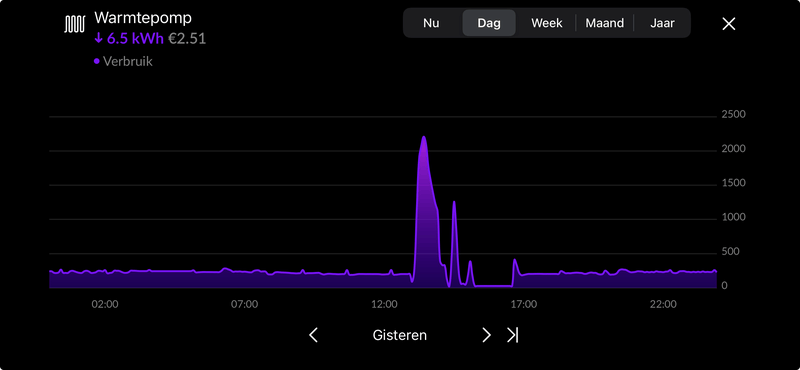

Mijn setup is redelijk vergelijkbaar, heb een 601 en Jaga radiatoren (of convectoren voor de Pietjes Precies :-)) De aanvoer- en retourtemperaturen zijn bij mij rond de 32 aanvoer, en retour 30, dus iets hoger dan jouw aanvoertemperaturen?
Ik had eerst ook veel pendelen, maar nu niet meer. Wat het bij mij oploste was dat ik de pompsnelheid nu zo laag mogelijk heb staan. Hierdoor heeft het water in de radiatoren meer tijd om warmte af te geven. Voordat ik dat deed had ik nauwelijks verschil in aanvoer en retourtemperatuur, en liep de temperatuur in het circuit steeds op, totdat de WP het te hoog vond worden en de boel afschakelde. Nadat het water was afgekoeld begon het riedeltje opnieuw.
Momenteel heb ik hem niet op auto staan, maar op een vaste aanvoer van 32 graden. Dat is de laagste aanvoertemperatuur waarop mijn warmtepomp stabiel kan draaien met de laagste pompsnelheid. De compressor draait dan rond de 14-20 Hz. Op de paar echt koude dagen die we laatst hadden staat hij op 34-35.
Pendelen komt bij mij niet meer voor. Zie grafiek voor het opgenomen vermogen van 8 en 9 november. De hoge pieken vanaf 12.00 zijn de dagelijkse SWW cycli. Één keer zie je ook een nacht waar defrosts voorkwamen (9 november). En de warmtepomp schakelt alsnog af en toe helemaal af als de woning te warm wordt. Maar dat is vaak pas na een run van meerdere uren.
Laat het maar weten als je nog meer vragen hebt, ik help je graag verder!Afbeeldingslocatie: https://tweakers.net/i/18f2NUEmYKyOU6rkuTp6484h5nU=/800x/filters:strip_icc():strip_exif()/f/image/mWCR8lp6tp7pJ3AhEUNvQ0u4.jpg?f=fotoalbum_large
