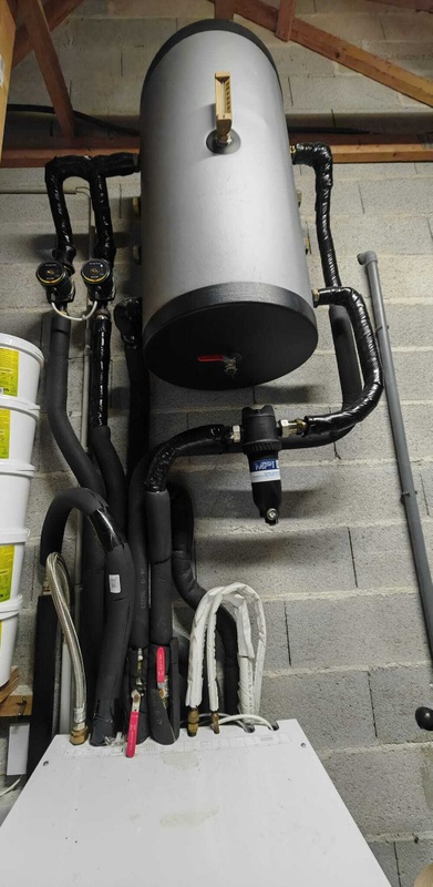

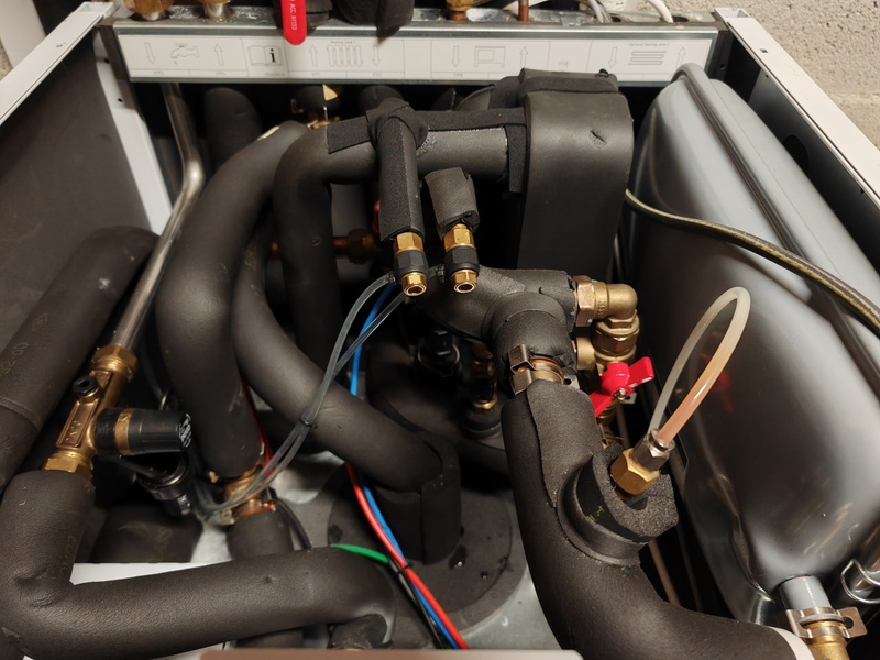

  • RichieB
@jGS Het gaat om een overzichtsfoto van al het leidingwerk. Deze detailfoto helpt niet echt. Het is heel goed mogelijk dat bij bedrijf van je WP er actief warmte uit het vat getrokken wordt als de leidingen verkeerd zijn aangesloten.

Afbeeldingslocatie: https://tweakers.net/i/yVkJRvXy6g8wuO0S2n5b12K3-9Q=/800x/filters:strip_icc():strip_exif()/f/image/GL8fjkfrxGzxhxFKQZTXjEST.jpg?f=fotoalbum_large
Afbeeldingslocatie: https://tweakers.net/i/G8PSwGYVhJQkkpqkuQe0Kid_FCo=/x800/filters:strip_icc():strip_exif()/f/image/rRbwRKS5YdGgJ5WZEJCeG0yc.jpg?f=fotoalbum_large
Bij deze, maar het warmwatervat zit binnenin, hoe hebben de leidingen hier dan invloed op ? :)
  • RichieB
@jGS Het leidingwerk ziet er wel goed uit. De uitgang van het SWW vat had wel iets eerder omlaag kunnen buigen, maar die 30cm met isolatie zal niet heel veel verlies geven lijkt me. De afkoeling die jij beschrijft kan eigenlijk alleen als er warm water uit het vat stroomt. Je zou eens je watermeter kunnen aflezen na je laatste gebruik 's avonds en dan 's ochtends controleren of er verbuik is geweest en er dus ergens iets weg lekt.

Ja ik heb al gevoeld aan de distributeur (of hoe dat ook heet) van het warme water. Daar waar dus alles verdeeld wordt naar de individuele leidingen. Die voelde fris aan na het verlaten van de woning van enkele uren.
Ik denk dat je bijna zou moeten kunnen concluderen dat het ingebouwde warmwater vat effectief zo snel zijn warmte verliest en dat dit niet zou zijn opgevallen eerder. Toch wat vreemd als ik het hier zo uitschrijf :/

@jGS Een andere mogelijkheid is dat de 3-wegklep die schakelt tussen verwarming (of koeling) en SWW lekt. Dan loopt er tijdens het koelen onbedoeld koud water door de spiraal in het SWW-vat. Daar koelt het ook snel van af.

ja, intussen hebben ze Toshiba gebeld en die zei meteen de 3 wegklep ...
Deze zal dus wellicht stuk zijn en moeten worden vervangen!

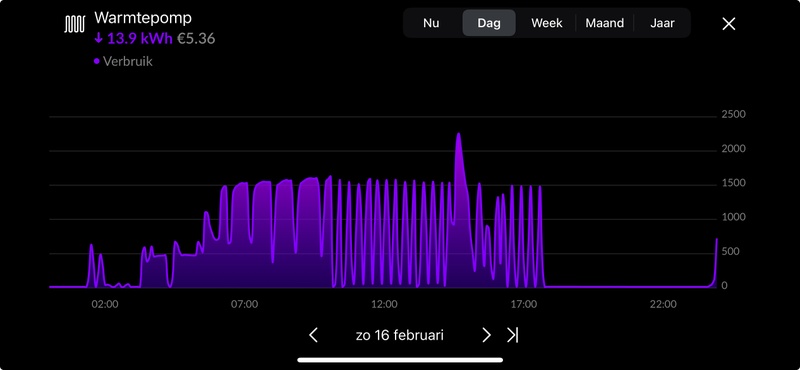

Afbeeldingslocatie: https://tweakers.net/i/u8Ce9TFBismx8yolHgZjsORnHT4=/800x/filters:strip_icc():strip_exif()/f/image/cJBqloCfXvT8gonaJR6llxEx.jpg?f=fotoalbum_large
Voorbeeld van het pendel gedrag afgelopen winter.

Gaat idd veel aan/uit bij jouw. Ik had de war en af en toe op vaste temperatuur: net iets lager staan dan nodig.
Ik bedoel: wij vinden het in de kamer met 20 graden goed.
Tado op 21.
War of vaste temp zo laag, dat de kamer geen 21 wordt. : warmtepomp blijft draaien. In home assistent kan je zien dat de tado langzaam naar 100% vraag gaat. Als tado ronde de 50% vraag blijft hangen: krijg je dat aan/uit gedrag.

klopt. In de bovenste afbeelding is het pendelen al een stuk minder. Dat is waarbij er geen Tado is aangekoppeld.
Wij hebben ook nieuwe buren en de buitenunit hangt aan de gevel tuinzijde. De buren slapen aan de tuinzijde en begin dit jaar navraag gedaan of zij de buitenunit veel horen. De vorige buren nooit over gesproken. Bleek dat zij idd de buitenunit kunnen horen. Om problemen te voorkomen nachtverlaging aangezet en trildempers onder de buitenunit geplaatst. Bleek er door de monteur niet onder te zijn geplaatst. Resonantie is nu een stuk minder en volgens de buren horen zij de unit ook niet meer.
In september ga ik de verwarming weer aanzetten en bijhouden gegevens loggen met Home Assistant. Kijken of wij een mooie stooklijn kunnen krijgen :)

Vanavond heb ik het onnodige buffervat en de secundaire pomp uit het systeem gehaald. Nu blijft na het vullen van het systeem de automatische ontluchter in de binnenunit druppelen. Met 1,8 bar staat er genoeg druk op het systeem.
Wat zou hiervan de oorzaak kunnen zijn? We zijn helemaal niet in de buurt van de binnenunit geweest. Het meeste lucht hebben we al op het hoogste punt laten ontsnappen.
  • BTS
  • Laatst online: 19-10 19:37
BTS
@kawouter80 als alle lucht er uit is kan je die ontluchter dichtdraaien. Heb je meerdere ontluchters in je systeem?

de ontluchter druppelt? Je bedoelt dat er water uit komt?
Waarschijnlijk zit er vuil in. Die onluchter is niets anders dan een balletje wat door water omhoog gedrukt wordt, maar door lucht naar beneden valt. De lucht kan er dan langs, maar zodra er water bij komt, drukt het balletje de opening dicht. Als het systeem leeg geweest is, is dat balletje naar beneden gevallen. Bij het weer opnieuw vullen is er wat vuil op dat balletje gekomen waardoor het niet goed afsluit en dus lekt.
Schoonmaken is de enige manier, maar ja, hoe dan? Je kunt de druk van het systeem hal en dan bij deze ontluchter weer even wat lucht naar binnen laten gaan. Dan giet je even bovenlangs wat warm water in de ontluchter in de hoop dat het vuil van het balletje af spoelt. En dan weer op druk brengen natuurlijk.
Lukt het niet, dan is vervangen de enige optie.
  • kawouter80
  • Laatst online: 10:15
BTS schreef op zondag 19 oktober 2025 @ 11:13:
Dit is een automatische ontluchter in de binnenunit, daar valt niets aan te regelen.
Blihi schreef op dinsdag 28 oktober 2025 @ 12:38:
Thanks @Blihi , dit was de oplossing. De ontluchter is makkelijk uit de binnenunit te halen door een clipje los te maken. Hierna met een spuit de ontluchter doorgespoeld met heet water. Alles weer gemonteerd en blijft nu hartstikke droog, en laat nog steeds lucht ontsnappen na het vullen van het systeem.
De operatie van het verwijderen van het buffervat is geslaagd. Ik moest enkel de interne pomp verhogen van 50% naar 80%, hierdoor heb ik nu een flow van 21L voor het verwarmingscircuit.
De komende tijd kijken of ik de stooklijn aan moet passen, aangezien het systeem zonder buffervat efficiënter zou moeten werken. Het scheelt nu in ieder geval vast het energieverbruik van de extra pomp.

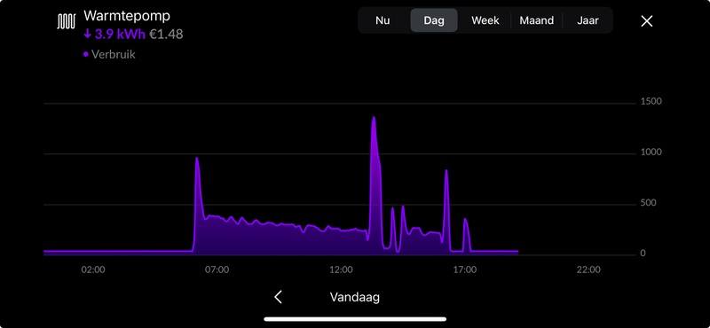

Heb nu de verwarming aanstaan sinds een week of 5/6 met een weersafhakelijke stooklijn en ben eindelijk van dat pendelen af. Elke dag een vlakke lijn als ik kijk naar het verbruik en temperatuur binnen. De piek heeft te maken met de SWW run.
Afbeeldingslocatie: https://tweakers.net/i/yufTtI17T6C-scLNG6HZb9HKlzQ=/800x/filters:strip_exif()/f/image/ihsD4XpDb3mps1u6Nf3F1P68.png?f=fotoalbum_large
Stooklijn redelijk vlak ingesteld en lijkt voor nu goed te staan. Zal straks als de winter begint pas echt kunnen zien of het goed staat, maar tot nu toe tevreden. Dat is afgelopen 2 jaar wel eens anders geweest.
Laat om de 15minuten o.a. aanvoer en retour wegschrijven naar een csv bestand via Home Assistant (data wordt ook bijna real-time bijgehouden door HA in InfluxDB) en maak elke week een overzichtje met een python scriptje om te vergelijken met de week ervoor.
Stooklijn instelling

Ja, ik kan geen COP berekenen. Maar ik kan wel de verhouding tussen verbruik en wooncomfort monitoren en zien wat er gebeurt als ik de stooklijn iets aanpas.
Doel was het verhelpen van het pendelen, dat is gelukt. :)

  • Joris82
  • Registratie: Februari 2024
  • Laatst online: 18-10 10:41
Afbeeldingslocatie: https://tweakers.net/i/nMiR9ix54rmqXEtJj5wCFlj06-k=/800x/filters:strip_exif()/f/image/UeuwbupyuC2Kjbmr3ShVGMqn.png?f=fotoalbum_large
Afbeeldingslocatie: https://tweakers.net/i/EscQ3TBW-NtUFB7uMEXpsHmon6A=/800x/filters:strip_exif()/f/image/ZAp5DAqMGPwJY0rgGbE1ASta.png?f=fotoalbum_large
Afbeeldingslocatie: https://tweakers.net/i/D8FLyK2eOV3GsrvS-jSlzm__wG8=/800x/filters:strip_exif()/f/image/k0AnFR0lW0QQKuu9iJqBJZmS.png?f=fotoalbum_large
Afbeeldingslocatie: https://tweakers.net/i/Dh10vadHWoYR8mXAJepJvSw7c_0=/800x/filters:strip_exif()/f/image/3JXFUuwnUh0j8LM0NXRsVfl8.png?f=fotoalbum_large
Afbeeldingslocatie: https://tweakers.net/i/AKjN1THgLD9H4zI-0pXk5pGEauM=/800x/filters:strip_exif()/f/image/CywJ2t4MkV0XUM7nZeUOFCeq.png?f=fotoalbum_large
Afbeeldingslocatie: https://tweakers.net/i/lZRv3U2LUsuIjveWtMhHCvldpbg=/800x/filters:strip_exif()/f/image/AHy5QDeTUKiCqwW7OdcmkDGd.png?f=fotoalbum_large
Afbeeldingslocatie: https://tweakers.net/i/llOI0qC3c5Z3oBHx1HkG8r0wxrA=/800x/filters:strip_exif()/f/image/rbe2hQBJMouJJTUv51UNZhbZ.png?f=fotoalbum_large
Joris82 schreef op maandag 16 december 2024 @ 22:49:
Ik heb contact gehad met een installateur die ervaring heeft met mijn installatie. Hij zegt dat hij de installatie tegenwoordig ook plaatst met pomp na buffervat (in serie). Ik denk zoals jij ook voorstelt Blihi.
Hij komt binnenkort eens kijken wat hij van de installatie vind en ik denk dat ik hem zal vragen e.a om te bouwen inc thermosyfon bij ssw en thermostaat bij vloerverw.
Update volgt dan daarna weer.
Nogmaals dank Blihi voor je meedenken en tips en adviezen.
Inmiddels is de pomp naast het buffervat weg en buffervat in de retour geplaatst. Vloerverwarming verdeler is nog niet aangepakt: wel weerstand van bypass maximaal ingedraaid en die thermostaat er afgehaald. De pomp ingesteld op vloerverwarmingstand 1,6 m2/uur komt ongeveer overeen met de pomp van de warmtepomp 22lit/minuut. heb de verwarmingsmodus op stooklijn (25 graden bij 10 buiten en 28 bij 4 graden zo in die orde van grote.). Heb ook een 3 fase homevolt meter geplaatst in meterkast om zuiver warmtepomp te kunnen monitoren (excl tapwaterval element en backup heater) want hebben een eigen zekering. Verder heb ik twee radiatoren (badkamer en bijkeuken) altijd vol open.
Systeem draait nu meerdere weken veel rustiger. Maar m.i nog niet perfect (zeker bij dagen rond de 10 graden), Kan zo uren achtereen constant draaien op 600wat maar op dezelfde dag kan hij ook in pendel schieten. Vaak eindigt een run ook met een piek waarop de WP dus een tandje hoger wil draaien om meer in de buurt te komen van de streeftemperatuur maar schiet er dan overeen waardoor hij uitvalt. IIk ben zoekende waar dit door zou kunnen komen. (zie ook foto's van willekeurige dagen, piek om 12 uur is SWW) verder altijd verwarmingsmodus (schema Blihi)
-Toch de vloerverdeler ook maar vervangen door een open verdeler en bypass eruit halen?
-radiatoren de thermostaat knop vervangen door een ouderwetse knop? en altijd op een kiertje zetten?
- zijn er nog instellingen die ik kan veranderen/. (pomp automatisch en op 100%).
- of is dit een normaal beeld en is de warmtepomp wellicht wat te zwaar voor mijn huis en kan hij simpelweg de warmte niet goed kwijt
-Wat is de laagste werkstand in watt bij gebruikers met dezelfde pomp? die van mij zo rond de 550 lager komt hij zelfden.
-verder valt het mij op dat de buitentemperatuurmeter aan de achterkant van de buitenunit zit. als de compressor daalt zie ik de buitentemperatuur dalen (soms wel tot 2-3 graden kouder dan de temp waar hij op stond toen hij begon). m.a.w koelt zelf de buitentemperatuur, dat zorg voor een hogere streeftempo gezien de stooklijn, m.a.w hij heeft een negatief feedback door zichzelf. m.i onwenselijk. Zie grafiek van zondag 30 november rond 21:00 waar hij langzaam oploopt) Zijn er mensen die de sensor wat verder van de buitenunit plaatsen (niet ervoor natuurlijk)
mvg JorisAfbeeldingslocatie: https://tweakers.net/i/qGjj3En7PNvEyJ9KTEq2JK4qbI4=/800x/filters:strip_exif()/f/image/NmLq7xgmmUG4iQGQNkA1rnVZ.png?f=fotoalbum_large
