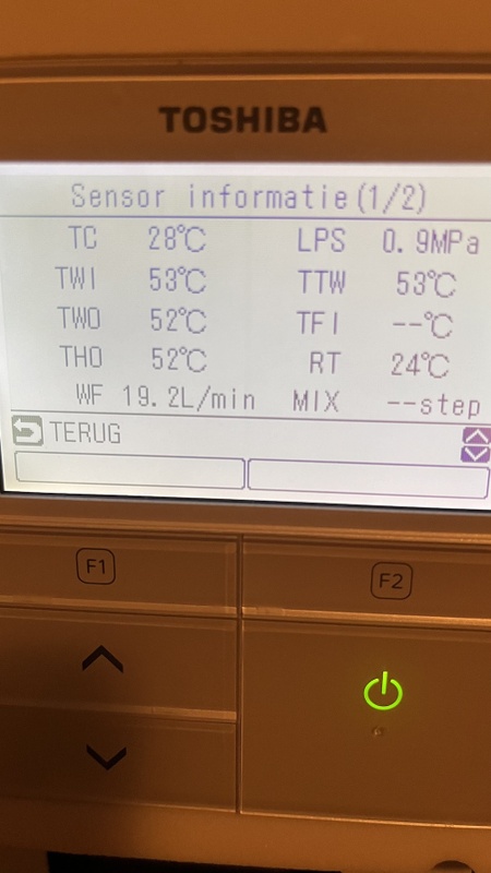

De WP heeft de hele nacht aan gestaan om te verwarmen, maar de leidingen en vloerverwarming blijven koud.
Het is nu gewoon 17 graden in de woonkamer... niet grappig.
Heb maar wat foto's gemaakt van hoe het er nu voor staat.
Hoop dat ze van Tado een beetje op tijd op mijn berichtje reageren en dat daar het probleem zit. Anders weet ik het echt niet meer.
Afbeeldingslocatie: https://tweakers.net/i/O17WiPHUKHexRWNPCMR_SVKLqSY=/x800/filters:strip_icc():strip_exif()/f/image/DwaNhNCIJ2gUgIj0o47vzDWH.jpg?f=fotoalbum_large
Afbeeldingslocatie: https://tweakers.net/i/mRvRFaH8l9eQAcCYu5TLocQgRQ4=/x800/filters:strip_icc():strip_exif()/f/image/fgin58hA6VKQgGJM9t0UtMxk.jpg?f=fotoalbum_large
Afbeeldingslocatie: https://tweakers.net/i/jM63ReZtuqiXCEzTQ-dW-49r32M=/x800/filters:strip_icc():strip_exif()/f/image/8HyTlAMS3Ypxgt3tjUG4o98B.jpg?f=fotoalbum_large
Er hangt een draadje los bij de CN21 connector wat van de condenspomp is. Dat is het signaaldraadje wat de monteur had aangesloten op op pin 6 en pin 10, maar ik naderhand heb aangepast naar pin 8 en pin 10. Heb de instellingen voor 'Emergency Shutdown' weer terug gezet op default. Dit moet dus niet het probleem zijn.
Afbeeldingslocatie: https://tweakers.net/i/BHzcO7vfzDJbu7-RPv1EXYAmiNQ=/x800/filters:strip_icc():strip_exif()/f/image/ZphHwnNdUdUV0jc6Lx89hnOw.jpg?f=fotoalbum_large

Campo di Casa schreef op zondag 15 oktober 2023 @ 22:04:
wat de aanvoertemperatuur betreft staat deze idd veel te hoog. Maar heb dat voor nu zo hoog staan of te controleren of de verwarmen nog wel warm wordt. Stond voorheen op auto of 30 ;)
Elke keer als ik een setting aanpas begint de pomp te draaien en zat ik voor 1-2 minuten op een flow van 17 liter/min. Maar dan schakelt hij weer terug naar de 7.4 liter/min.
Dat is normaal gedrag als de retourtemperatuur te hoog is, daar heeft DN 6A6 mee te maken (niet A6, maar 6A6)
Ik heb de settings na gelopen die je aangaf en aangepast. DN A6 stond op 1 en heb dit aangepast naar 0. A0 stond al op 0. Met deze aanpassing zit ik nu op een flow van 20liter/min. Maar misschien belangrijker, hij blijft nu wel pompen.
Je moest 6A6 aanpassen, niet A6. Een flow van 20 liter/min was goed, maar pompen deed hij al, dat kon je zien aan het symbool linksboven.
XM1 en XM2 is de markering van de leidingen in- en uitgaand voor zone 1.
Zal het een nachtje zo laten draaien. Zie dan wel of de woonkamer weer op temperatuur is.
Gezien vanuit de warmtepomp doet alles het gewoon. Je vraagt 50 graden water en er wordt bijna 50 graden water rondgepompt (TWI en TWO zijn ongeveer 50 graden, dat is de temperatuur van het water dat de WP in komt (TWI = CV retour) en de WP uit gaat (TWO = CV aanvoer). Als dat niet de zone in gaat waar je het in wilt hebben, dan denk ik eerder dat er iets mis is met de aansluiting van de zone-klep.

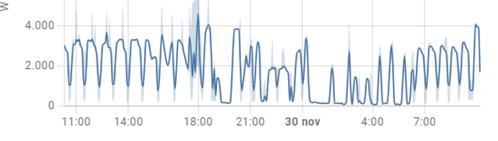

De Estia is hier lekker bezig aan een lange run.
Afbeeldingslocatie: https://tweakers.net/i/IikGdYePL7W_xkrEnYJmiAe1dLM=/800x/filters:strip_exif()/f/image/2xdRHZQaAkGmx1xrLPVPgvVz.png?f=fotoalbum_large
Kleine fluctuaties zijn als de badkamer radiator of werkkamer even open/dicht gaan.
Je ziet mooi wat een effect de temperatuur buiten / lagere water temp cv water als effect heeft op stroomverbruik.
Ik heb hem op automatisch staan.
2F op 32
2E op 35.
Ik heb radiatoren/convectoren met fans van SDR engineering erin/aan.
Als de temperatuur richting 5 graden gaat, wordt het binnen warmer dan als het buiten 10 is (fans gaan dan echt wat opleveren).
Heb nog geen defrost gehad, bij welke temperatuur gebeurd dat bij jullie? Of detecteert hij op een af andere manier of er ijs opzit?
4.440wp op nw 1.000 op Z. Zendure thuis batterij hyper

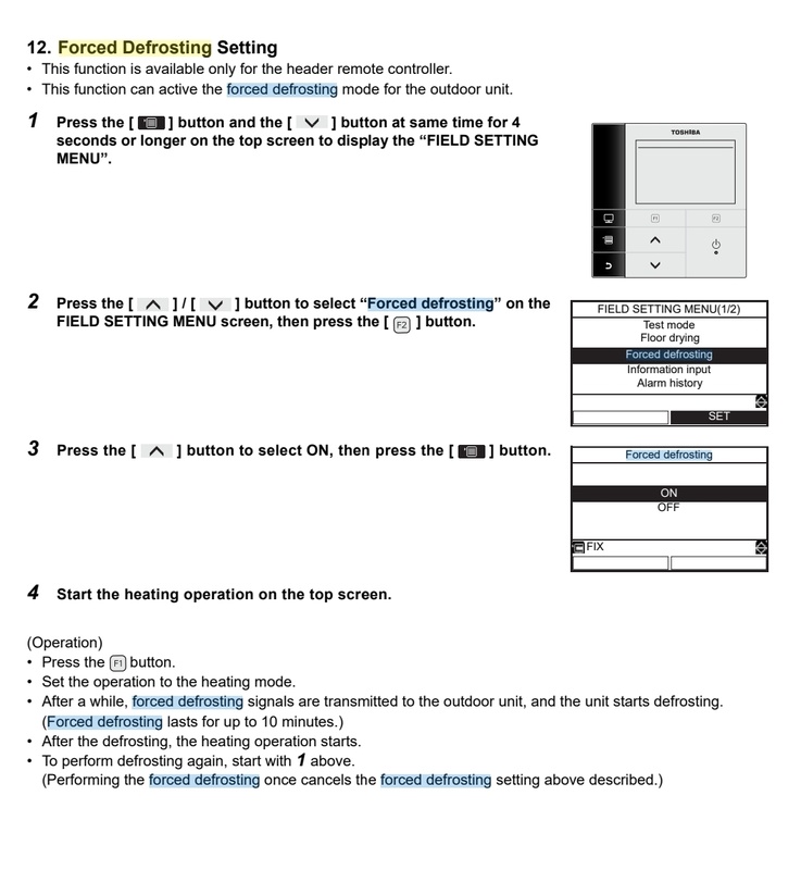

  • Notehoutelade
Naar mijn ervaring komen defrosts wanneer de temperaturen rond de 0 of lager zweven. Daarboven nog niet.
  • Blihi
  • Registratie: Juni 2018
  • Laatst online: 11-11 09:00
Hoe lager je aanvoer en retourtemperatuur, hoe eerder er defrosts komen.
Defrosts komen als de buitenunit aanvriest. Hoe kouder het koelmiddel terug komt, hoe eerder dat is en ook hoe kleiner de buitenunit hoe eerder dat is. En natuurlijkhoe vochtiger het buiten is, hoe eerder je defrosts hebt.
Ik zie ze zelf pas rond de 0 buiten of iets daarboven bij mistig weer.

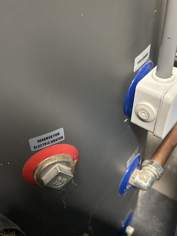

  • Notehoutelade
Is er eigenlijk een instelling om het boilervat all electric te verwarmen? Kan er zo gauw niks over vinden.
  • Blihi
Wat bedoel je daarmee?
Wat bedoel je met all-electric, want dat is deze WP altijd.
  • Notehoutelade
jaja, dat snap ik ook wel :+. Ik bedoel, het watervat opwarmen met alleen het elektrisch element. Ik lees bij andere merken dat dat blijkbaar iets is dat ingesteld kan worden, vroeg me af hoe zoiets bij de toshiba is.
  • Blihi
Ah. Volgens mij kan dat met een omweg. Je kunt ingangen 7 en 8 zo configureren geloof ik.
In de handleidingen goed opletten. Het Engelse boiler is wat wij een CV Ketel noemen en wat wij een boiler noemen heet in de handleiding een water heater of tank.
  • Notehoutelade
hm, ingang 7 en 8? ik zal de handleiding er nog eens op nalopen dan :) Veel eenvoudiger zou zijn een instelling 0 = wp, 1 = elektrisch element, maar die zie ik er niet bij staan.
ik weet vorig jaar met -10 nog, er komt dan een enorm kabaal uit dat ding anderhalf uur lang om het vat weer op te warmen. En naar het stroomverbruik in die momenten gekeken ontloopt dat een elektrisch element niet heel veel meer. Blijft duurder, snap ik, maar ik zou het mooi vinden als je met iets eenvoudigs voor dat soort dagen de boel kan omzetten. Geen zin in gezanik met de buren :)
inderdaad uitkijken met de terminologie. ik zie hot water supply, hot water cilinder, boiler, domestic hot water tank. Je moet goed opletten waar de setting nou over gaat.

  • Notehoutelade
Notehoutelade schreef op zaterdag 25 november 2023 @ 17:03:
mijzelf maar even quoten :). Vandaag heeft ie uit zichzelf het watervat met het element gedaan, de wp bleef netjes de cv verwarmen. Snap er niks van :P

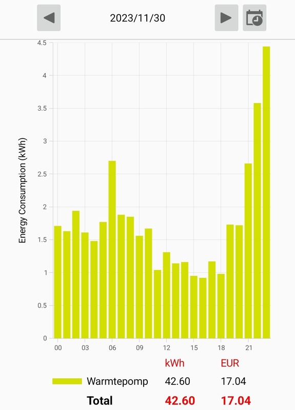

Als jullie dit stroomverbruik zien voor de WP, klopt het wel? lijkt heel vaak op en af te toeren....
Afbeeldingslocatie: https://tweakers.net/i/06M-BP-k7e3BS3mu570AR20W5NA=/full-fit-in/4000x4000/filters:no_upscale():fill(white):strip_exif()/f/image/Bq4k6i7GO0tlWbU0VtXmNZth.png?f=user_large
En bij mij maakt hij geen warm water meer omdat hij te druk is met huis verwarmen. Hebben jullie een idee? Ik heb een boiler vat zonder verwarmingselement.
[ Voor 21% gewijzigd door martenjansen op 30-11-2023 10:20 ]

hmja. hier trekt ie eigenlijk vooral een rechte lijn tot aan de defrosts.

Dus als ik het goed begrijp kan in mijn installatie niet eens een legionella run werken?
Wat ik ook gek vind is dat er bij de handleiding een schema zat (en daarvan ook de instellingen onder de DN codes) voor een situatie waarin een boilervat werd gebruikt met een extra warmte element. In mijn geval is er dus geen HWS met heater geinstalleerd. Een ander merk met alleen WP in en uit en SWW in en uit plus de TTW sensor

Doordat de WP prioriteit blijft geven aan het verwarmen van jouw huis zal de drieweg klep ook niet omgezet worden. Zodoende kan de ingebouwde BUH van de WP sowieso niks betekenen voor jouw boilervat zolang die prioriteit blijft geven aan verwarmen van het huis.
Oplossing, prioriteit uitzetten zodat de WP toch de driewegklep gaat omzetten en sanitair warm water gaat maken. Advies wat @Blihi geeft om een maximale tijdsduur aan je SWW proces te koppelen (120 minuten) is een goede om te voorkomen dat je huis te drastisch afkoelt.
En tot slot, jouw WP kan wel een legionella run uitvoeren. Hiervoor gebruikt het de BUH van de WP.

  • Notehoutelade
BTS schreef op donderdag 30 november 2023 @ 15:47:
@martenjansen
Klopt dat? De backup heater zit in de binnenunit toch? Die doet zover ik dacht niet de legionellarun toch?

Notehoutelade schreef op donderdag 30 november 2023 @ 16:08:
Ga ik uitzoeken, @Blihi kan dit misschien al ontkrachten/bevestigen?
www.highflow.nl
  • Notehoutelade
Tijdens mijn legionellarun werkt de cv verwarming nl gewoon door, wat mij het idee geeft dat dat dmv het element in het tapwatervat wordt gedaan, in ieder geval niet door de circulatie van het cv water dat in de binnenunit wordt opgewarmd. Dat zou ook niet warm genoeg worden voor een legionellarun.
[ Voor 11% gewijzigd door Notehoutelade op 30-11-2023 16:59 ]

Voor mij is dit helaas toch ook erg herkenbaar. Bij mij een 6kW met 300l toshiba boilervat, dus geen all-in-one. Ook bij mij gisteren een stroomverbruik van 43kWh.
Ik heb helaas alleen de app-inzichten en geen verdere data - zie screenprint.
Afbeeldingslocatie: https://tweakers.net/i/SCqz91qt5kgOcEs5j7Bh8hqNPAA=/x800/filters:strip_icc():strip_exif()/f/image/MRMDx9WL5kvfCwAN6yEHOqQb.jpg?f=fotoalbum_large
Mijn warmtepomp liep heel mooi op de stooklijn, met lage temperaturen. Echter sinds een paar dagen schiet het verbruik enorm omhoog door de defrosts en (te?) hoog verbruik. Temperatuur binnen blijft overigens wel mooi constant.
Ik heb het vermoeden dat de defrosts te laat plaatsvinden. Ook een paar keer op de sensordata gezien dat de buitenthermometer -10C registreert (het was rond de 0C), en daarom enorm had ging stoken. Het was ook duidelijk zichtbaar dat de buitenunit compleet aangevroren was.
Afbeeldingslocatie: https://tweakers.net/i/qDUe8WI7ApNLwmHGvQvohNdDNBA=/x800/filters:strip_icc():strip_exif()/f/image/cYqfxcWmCVUaTiJI6ECpG4yz.jpg?f=fotoalbum_large
Iemand nog ideeën voor in de instellingen? Valt er nog wat aan te passen wat hier invloed op kan hebben?
PS: Moet ook nog iets doen met mijn Legionellarun. Die valt altijd rond middernacht en dat is in de winter toch ook echt geen goed idee...

nav jullie stroomverbruik ook even gekeken: gisteren 40kw gehaald. Da's dan watervat 300l met een gezin van 4, en daarnaast zolderruimte (mijn thuiswerkplek), woonkamer, gang, 2 slaapkamers en badkamer op temperatuur houden. Al gaat de radiator op de slaapkamers voor het slapen bij de kinderen wel dicht. Alles nog met de oude radiators. vloerverwarming komt ooit nog eens.
ik zie met deze temperaturen 's nachts ruwweg elke 1.5 tot 2u een defrost. Dat dat ding wit uitslaat van het aanvriezen hoort erbij, de lucht die wordt uitgeblazen is vele malen kouder dan de buitentemperatuur. Overdag elke 3 tot 4uur zo te zien.
[ Voor 20% gewijzigd door Notehoutelade op 01-12-2023 08:56 ]
Er zit een boiler-heater in het SWW vat. Die wordt gebruikt voor de legionella run.
De Backup heater zit in de binnenunit. Die wordt eventueel gebruikt bij defrosts, maar eigenlijk heb je dat ding niet nodig. In november 2023 heeft deze bij mij 0.028 kWh verbruikt.
Die backup-heater wordt ingeschakeld als tijdens een defrost de Tr te laag wordt en ook dat is weer met parameters te beinvloeden, speficiek:

Die buitenunit is inderdaad veel te ver aangevroren.
De opstelling kan incorrect zijn. Er moet 15 cm tussen de muur en de buitenunit staan, maar als de wind continu op deze gevel staat, dan moet de buitenunit andersom gezet worden, met tenminste 50 cm afstand tussen de muur en de unit (zie installatiehandleiding pagina 7)
Het feit dat de TO zo laag wordt duidt inderdaad op een serieus probleem:De unit begint te laat met defrosts. Je moet dan de jumpers in de buitenunit even bekijken. Daar zitten twee jumpers in J805 en J806. Die zijn standaard gesloten
In het service manual, pagina's 90 en 91 staat uitgelegd wat die precies doen. Dat is een nogal technisch verhaal, maar het lijkt er op dat de standaard instelling van 150 minuten voor jou te lang is. Deze kun je verkleinen tot 90, 60 of 30 minuten als volgt:
J805J806waarde
dichtdicht150
dichtopen90
opendicht60
openopen30
Hoe lager deze tijd, hoe eerder je defrosts krijgt. Ik zou gewoon eens proberen om die op 90 te zetten en te kijken of dat helpt.
Denk er aan: Voordat je de buitenunit open maakt, eerst de spanning er volledig af en de werkschakelaar omzetten.
Verbruik is nauwelijks te vergelijken, maar ik zat gisteren op 24 kWh, waarvan 21 voor verwarming en 3 voor SWW.
Defrosts zie je met dit weer heel veel, soms 45 minuten na elkaar, some uren na elkaar. De totaal geproduceerde warmte was gisteren 95 kWh, een COP van 3.96 dus.

Uiteraard, want de backup heater zit in de binnenunit en daar stroomt het CV water langs.
De boiler moet een eigen heater hebben, ook voor de legionella run, want dat kan ook niet met de backup heater.

Dat laatste klopt niet. Zie ook pagina 57 van de service manual.
De legionella-run gaat alleen door de WP en wordt daarna overgenomen door de heater van het SWW vat, en niet door de backup heater.

martenjansen schreef op donderdag 30 november 2023 @ 15:21:
ik lees het nu pas goed denk ik, je hebt dus geen toshiba tapwatervat maar een ander merk.
Als die geen intern element heeft dat wordt aangestuurd door de binnenunit t.b.v. de legionellarun of door wat anders dat de run kan aansturen, dat lijkt me niet heel veilig eerlijk gezegd?

Heb hem sinds mei. Nieuwbouwhuis. Nieuwe installatie. Loopt opzich normaal ook wel door. Geen lange stilstand. Maar is nooit boven de 48 graden uitgeweest dus blijkbaar.
Afbeeldingslocatie: https://tweakers.net/i/BTuFWzhsHEBTp6wqXv8maItWQjg=/800x/filters:strip_icc():strip_exif()/f/image/oo7Yc8ckl9CYgNcojqcMEdf2.jpg?f=fotoalbum_large
Lijkt wel mogelijk om er een heater in te bouwen…

Hmja dan zou je eens moeten uitzoeken wat je daarmee kan, het lijkt een water aansluiting te zijn? Weet je wel het merk en type watervat?

Lijkt een nexus PMWT-300L te zijn. Ik ga even navragen bij de installateur en eventueel de importeur van toshiba hoe we dit gaan oplossen. Ik kom andere foto’s online tegen waar er in dat gat een elektrische verwarmer is geschoven. Denk dat de installateur dit niet wist of is vergeten. Kortom werk aan de winkel!
Dank voor het meedenken!
  • Notehoutelade
Ja, sterker nog, ik kom op google clima xl tegen met een plaatje van de binnenkant, er kan inderdaad een verwarmingselement in :).
Ze zijn daar ook te koop trouwens.

Legionella is een lastig verhaal. Dat ontstaat in stilstaand water van de juiste temperatuur. Juist het laagje water dat helemaal onderin het SWW vat zit zou zomaar eens lang stil kunnen staan.
Nu heeft het Toshiba SWW vat de sensor helemaal onderin zitten en ook de aanvoer van koud water zit helemaal onderin. Dat betekent dat bij opwarmen tot 60 graden het vat wel degelijk warm genoeg wordt. Dus wekelijks het vat 10 minuten op 60 graden brengen is meer dan voldoende.
  • Blihi
martenjansen schreef op vrijdag 1 december 2023 @ 22:46:
Ik zou de installateur eens even vragen om te komen kijken. Er komt maar 1 draad van het vat naar de binnenunit. Normaal zijn dat er 2: De SWW sensor en de voeding van de heater.
Je hebt echt beide nodig om SWW te kunnen maken en een legionella run te doen.
Ik vermoed dat dit vat een eigen thermostaat heeft en dat de bedrading alleen maar de SWW productie aan en uit stuurt. Dat is niet voldoende omdat er dan ook geen legionella programma kan draaien, tenzij je de SWW temperatuur altijd op 60 graden zet en dat is echt zonde van je stroomverbruik.
Waarom is er niet gewoon gebruik gemaakt van Toshiba's eigen vat? Dan weet je zeker dat het bij elkaar past.
  • Blihi
martenjansen schreef op vrijdag 1 december 2023 @ 23:09:
Ik denk niet dat het een PMWT-300L is. Weet je dat zeker?
Dat is namelijk een hygieneboiler en die is dan verkeerd aangesloten. Een hygieneboiler hoeft geen legionella-programma te hebben. Bij zo'n boiler zit geen SWW water in de tank, maar CV water. Het SWW water stroomt door een warmtewisselaar en neemt zo de warmte uit het vat op.

Ik vind mijn verbruik vrij hoog en ook niet constant, hij lijkt te pendelen.
Kunnen jullie zien wat er mis gaat ? Zou het electrisch element steeds aanspringen?

Dit is totale verbruik dus incl droger, wasmachine, koelkast etc .

Het is heel lastig om iets te zeggen op basis van alleen deze grafiek.
Om te weten wat er in de WP gebeurt zul je echt meer op detailniveau moeten meten.
Verbruik is ook weinig van te zeggen. Het is nu -2 buiten en ik zit hier sinds middernacht ook al aan de 15 kWh elektrisch.
Het zou zomaar kunnen dat de backup-heater vrolijk mee aan het doen is, maar om dat te weten heb je meer detail nodig.

@martenjansen Overigens nog een tip: Isoleer dat stukje koperen buis bovenop het SWW vat heel goed. Je zult kunnen voelen dat dat altijd warm is, terwijl de buis die naar beneden loopt vanuit het vat niet warm is.
Door dat stukje buis is je SWW vat continu aan het afkoelen. Je moet dat isoleren tot ongeveer 5cm onder de bovenkant van het vat zelf, dan ben je dat verlies kwijt.
Hetzelfde geldt voor de heel creatief gemaakte koperen buis naar de ontluchter op de aanvoerleiding van de WP naar het SWW vat. Ook die buis zal altijd warm blijven, zowel het horizontale stuk als dat stukje omhoog.
Leidingen die uit een SWW vat komen moeten eigenlijk altijd naar beneden toe weglopen en niet horizontaal, of, erger nog, naar boven. In die leidingen vindt namelijk circulatie plaats op basis van convectie en zo krijg je dat je SWW vat staat af te koelen zonder dat je water gebruikt.
Als leidingen toch horizontaal gemaakt worden moeten ze geisoleerd worden.
Dat effect heet eenpijpscirculatie en is helaas iets wat vaak over het hoofd gezien wordt.

  • Notehoutelade
Blihi schreef op zaterdag 2 december 2023 @ 08:26:
De foto lijkt er wel op en dan is er een tank in tank principe, uit de documentatie:
Met de PMWT tank in tank boiler is het tapwatervat volledig omsloten door een extra mantel. Door tussen de buitenwand van het tapwatervat en de binnenwand van de boiler een verwarmingsmedium te laten circuleren, vindt
de warmteoverdracht plaats en wordt het tapwater in de tapwatervat verwarmd. Dit noemt men het tank in tank principe en hierbij geldt als voordeel dat er nog steeds warmte wordt overgedragen als de primaire warmtebron al
is gestopt. Dit vergroot de nuttige warmteinhoud van de boiler en beperkt het aantal starts en stops van de primaire warmtebron. Doordat de buitenmantel uitstekend is geïsoleerd, is het warmteverlies zeer gering.
Maar. Legionella is dan toch nog steeds een risico? Het cv water wordt nooit 65gr om de sww tank voldoende te verwarmen?

Blihi schreef op vrijdag 1 december 2023 @ 09:13:
J805J806waarde
dichtdicht150
dichtopen90
opendicht60
openopen30
Bedankt!!
De buitenunit staat 19cm van de muur en er is niet bijzonder veel wind in de tuin, dus dat zou ok moeten zijn...
Vanochtend ook weer dat het een complete ijsplaat aan de aanzuigkant wordt. Niet gek dat hij veel stroom verbruikt.
Ik probeer maandag even de installateur te bellen en hem je oplossing voor te leggen. Ik maak hem liever mede-probleemeigenaar.
Overigens net de "geforceerd ontdooien" functie geprobeerd. Gekke is dat de warmtepomp dan compleet uit gaat, maar dat schijnt zo te horen. Je hoort hem zelf weer aan te zetten. Ik post het even, wellicht ook handig voor anderen.

Is er overigens iets in te stellen hoe lang de defrost duurt, of hoe warm? Na de geforceerde defrost was het bij mij even wat beter, maar binnen no-time ziet er weer hetzelfde uit.

  • Blihi
Notehoutelade schreef op zaterdag 2 december 2023 @ 09:39:
Maar vanaf de foto kun je dit niet beslissen. Je moet echt het typenummer ergens vinden. Zo'n tank-in-tank is niet logisch in combinatie met de rest van jouw systeem. Dat gebruik je als de ene tank een parallelbuffer is en de andere tank SWW. Jij hebt een systeem met 3-wegklep en seriebuffer.
Ik denk niet dat het deze tank is.
  • Notehoutelade
Eens hoor, ik snap dit ook niet. En als je naar de prijs kijkt zie je sws weinig voordeel tov gewoon een toshiba watervat, en dan weet je dat het bij elkaar past en met elkaar werkt.

Staat het niet in je offerte of je factuur? Bij mij stonden daar de exacte typenummers in.
Een hygieneboiler kan een goed idee zijn omdat je dan inderdaad geen legionella-run hoeft te doen. Het probleem is dat de spiraal groter moet zijn, want je moet een behoorlijk vermogen kunnen halen om water bij doorstroming op te warmen tot de vereiste temperatuur (45 graden in de praktijk, maar wettelijk gezien moet het 55 graden bij de kraan zijn)

Snap nog niet hoe je 65gr haalt bij deze toestellen in de hygieneboiler. Het water uit de binnenunit is nooit 65. Hoe wordt dan de sww tank voldoende heet gemaakt?

Dat moet dan nog steeds met een heater, klopt. Met een R32 apparaat ga je nooit 65 graden halen op de compressor. Dat is fysisch onmogelijk.

Kun je dit niet opzoeken op de offerte of factuur? Als het de PMWT-300L dan is die volkomen verkeerd toegepast.

@Blihi @Notehoutelade Heb het verder uitgezocht, ik kom op de PAWT-300 XL-LE1, heb een oude foto gevonden van voor oplevering waarbij het typeplaatje er nog op zat. Feit dat die eraf is gehaald is ook vreemd. Zie https://installtek.nl/pro...pawt-300-xl-le1-32mm-1710 voor wat details.
De uitvoer aan de bovenkant is officieel voor overdrukventiel.... Goed punt om te isoleren is idd goed warm die leiding. Maar eigenlijk dat dus de opening aan de zijkant gebruikt moeten worden, en heb ik dus ook minder verlies buiten het vat. Heb de verwarming in die ruimte ook nog niets zien doen..... :) Losse stukje leiding aan de rechterkant is bij het ontluchtingsventiel nauwelijks warm, dat valt gelukkig mee.
Heb geen snoer er aan, er zit wel een afgedopte opening waar een elektrisch element in gestoken kan worden.
Heb geen factuur, liep via de aannemer.
Ik ga morgen bellen, rammelt gewoon aan alle kanten deze installatie. Hou jullie op de hoogte.
