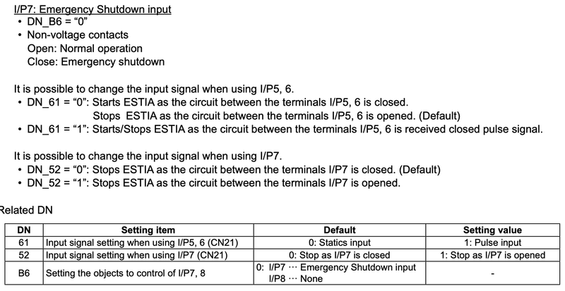

@Blihi Probleem deels opgelost. lang verhaal kort, aangezien wij op de plek waar de unit staat geen afvoer hebben voor condenswater, heeft de monteur een condenswaterpomp geplaatst naast de warmtepomp. Dit is voorlopig nodig tot wij de keuken gaan verbouwen en ik een afvoer kan maken vanaf de slaapkamer boven de keuken naar de afvoer van de keuken. De condenspomp pompt nu indien nodig dat kleine beetje water naar de afvoer op de zolder.
En misschien voel je het al aankomen, deze condenspomp had hij aangesloten op CN21 pin 6 en 10. De condenspomp zorgt dus voor een continue maak verbinding.
1 draadje van de condenspomp los gehaald en idd, het lampje gaat uit incl de verwarming. Reageert nu ook wanneer ik de Tado verhoog of verlaag.
Morgen maar eens bekijken, nameten met multimeter, op welke pin ik een continue spanning kan pakken zonder problemen te veroorzaken.
Vamorgen nog eens goedgekeken en de manual van de pomp opgezocht. De voeding voor de pomp is netjes aangesloten. Het draad wat hij had verbonden met pin 6 en 10 is het signaal draad vanuit de pomp van de veiligheidsschakelaar hoog niveau om de warmtepomp uit te schakelen mocht de pomp niet werken.
[ Voor 19% gewijzigd door Campo di Casa op 16-10-2023 22:12 ]
  • Blihi
  • Registratie: Juni 2018
  • Laatst online: 11-11 09:00
@Campo di Casa maar dit signaaldraad moet dan niet op de thermostaatingang, want dan gaat de wp nog steeds warm water maken.
Er zijn wel manieren om dit te verbinden.
De eenvoudigste manier met de huidige bedrading: Zet DN06 op 0 en zet DN52 op 1 (niet default, default is 0).
Met DN06 op 0 en DN52 op 0 (default): Zodra je pin 8 en pin 10 verbindt, schakelt de WP uit en er klinkt een alarm.
Met DN06 op 0 en DN52 op 1 (niet default): Zodra je pin 8 en pin 10 verbreekt, schakelt de WP uit en er klinkt een alarm.
Meer info in de appendix of service manual:
Afbeeldingslocatie: https://tweakers.net/i/dKHoDvLLWCI4uEPFiF2TjpSk-I4=/232x232/filters:strip_exif()/f/image/40yQnJlwDmgrYc4q55Z5x6q1.png?f=fotoalbum_tileAfbeeldingslocatie: https://tweakers.net/i/5e-PTZpFeBWheUR66J7TmhafHw0=/232x232/filters:strip_exif()/f/image/Haez1V06rWLc4Uu9gCELyY4A.png?f=fotoalbum_tile
[ Voor 225% gewijzigd door Blihi op 07-10-2023 09:13 ]
  • Campo di Casa
  • Laatst online: 11-11 16:28
@Blihi Klopt. Daarom was ik al in de manual aan het kijken waar deze wel op aangesloten kan worden en een signaal kan geven om de productie van warmwater voor verwarming stop te zetten.
Daarom zit ik ook te denken aan I/P7 (pin 8 ) aangezien deze bedoeld is als Emergency Shutdown.
Ik zal dan waarschijnlijk wel parameter DN_52 moeten aanpassen aangezien de pomp nu een gesloten stroomcirkel veroorzaakt. Dat is namelijk wat je nu merkt bij aansluiting op pin 6.
Bij storing in de condenspomp zal de stroomcirkel worden geopend (breek) en moet dan de warmtepomp uit.

  • Blihi
Campo di Casa schreef op zaterdag 7 oktober 2023 @ 09:11:
Je was me voor. Inderdaad, zo moet je het aansluiten. DN06 op 0, DN52 op 1, pin 8 en pin 10 via de condenspomp verbinden.

  • Campo di Casa
Blihi schreef op zaterdag 7 oktober 2023 @ 09:14:
Emergency shutdown werkt.
In eerste instantie leek het niet te werken. Kwam ook omdat de LED continue blijft branden. Ik had verwacht dat deze uit zou zijn en alleen gaan branden wanneer er een storing is en de WP uitgeschakeld moet worden.
Dat is dus niet zo.
Heb de verwarming en SWW handmatig aangezet en even laten opstarten zodat ik zeker wist dat de WP actief was. Vervolgens het draadje bij pin 8 los gemaakt, en voila na 2 seconden schakelt de WP zichzelf uit voor de verwarming en SWW :)
Bij een continue gesloten stroomcirkel wat open gaat bij storing:
parameter DN_B6: 0
Parameter DN_52: 1
Bij een continue open stroomcirkel wat sluit bij storing:
parameter DN_B6: 0
parameter DN_52: 0

Vorig weekend werkte de verwarming goed. Afgelopen maandag heeft de Tado helpdesk de PWM setting aangepast en heb ik zelf geen veranderingen meer gedaan. Terugkijkend werkt de hele week de verwarming niet.
Vanmorgen alles maar eens nagelopen en ik zie wel dat de WP schakelt op het moment dat de Tado warmte vraagt of juist niet. Ik hoor een relais klikken bij de WP en het LED bij CN21 pin 6 zie ik aan of uit gaan afhankelijk wat de Tado vraagt.
Maar de leidingen blijven koud. Ook als ik de watertemperatuur van Zone 1 op 50 graden zet en de Tado vast zet op 23 graden. Aan het stroomverbruik goed te zien en ook te horen dat de WP aan het opwarmen is.
Maar toch blijven de leidingen koud.
Afbeeldingslocatie: https://tweakers.net/i/Pn0wTxYz4pAAQ6ZB8t8WlZKH6Jo=/800x/filters:strip_icc():strip_exif()/f/image/ebFev5XDwD1ThbxrINGb94k4.jpg?f=fotoalbum_large
Op donderdagavond had ik al de condenspomp losgekoppeld van pin 8 en pin 10, en de settings hiervoor weer terug gezet naar default om uit te sluiten dat het niet hierdoor komt.
Geen resultaat.
Ik bedacht mij ineens dat voorheen de condenspomp, omdat deze verkeerd was aangesloten op pin 6 en pin 10, ervoor zorgde dat de verwarming bleef doorgaan ondanks dat de Tado uit stond.
Heb deze weer 'verkeerd' aangesloten om te kijken of hierdoor de verwarming weer aan gaat. Helemaal niks. leidingen blijven koud. Ik heb ook de WP helemaal van het stroom af gehad en weer opnieuw opgestart.
Iemand suggesties?
Afbeeldingslocatie: https://tweakers.net/i/cXnhSTR4uIpQpenrXqeRp7lBq7o=/x800/filters:strip_icc():strip_exif()/f/image/43px9HoFo3j9MFxymyNNYwRD.jpg?f=fotoalbum_large
Afbeeldingslocatie: https://tweakers.net/i/I_6S1f1dKRRIphI7tLXJiOgtVtA=/x800/filters:strip_icc():strip_exif()/f/image/8IZuSFrEG6m3YxUzvqTjr0jv.jpg?f=fotoalbum_large
Afbeeldingslocatie: https://tweakers.net/i/Y7XA2m2qTzesIhazl6j_QyZ0kjc=/x800/filters:strip_icc():strip_exif()/f/image/dOEEFi8GMnoqcKSjS2rawEwS.jpg?f=fotoalbum_large

Volgens je scherm is de twi 48 graden en two 47 graden. De eerste is de retourleiding en de tweede de aanvoer naar het huis.
De pomp draait en pompt maar 7.4 liter/min. Dat is erg weinig.
Zet instelling 6A6 eens op 0 en ook A0 op 0. Dan moet je echt een veel hogere flow krijgen.
Een aanvoertemperatuur van 50 graden voor verwarmen is ook extreem hoog. Heb je dat echt nodig?

wat de aanvoertemperatuur betreft staat deze idd veel te hoog. Maar heb dat voor nu zo hoog staan of te controleren of de verwarmen nog wel warm wordt. Stond voorheen op auto of 30 ;)
Elke keer als ik een setting aanpas begint de pomp te draaien en zat ik voor 1-2 minuten op een flow van 17 liter/min. Maar dan schakelt hij weer terug naar de 7.4 liter/min.
Ik heb de settings na gelopen die je aangaf en aangepast. DN A6 stond op 1 en heb dit aangepast naar 0. A0 stond al op 0. Met deze aanpassing zit ik nu op een flow van 20liter/min. Maar misschien belangrijker, hij blijft nu wel pompen.
XM1 en XM2 is de markering van de leidingen in- en uitgaand voor zone 1.
Zal het een nachtje zo laten draaien. Zie dan wel of de woonkamer weer op temperatuur is.
