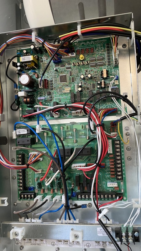

Interessant gevalletje: de installatie is bijna klaar (ze gaan niet snel bij de installateur).
De dozen van binnen en buiten unit geven allebei de artikelcode van de 6KW aan (zoals besteld.)
Op de binnenunit, sticker op de behuizing: Ook 6KW artikel code.
De voorkant van de binnenunit is er nu af om kabels aan te sluiten: Staat een sticker aan de binnenkant: 11KW met 9kw backup heater
Als ik op de print plaat en bekabeling van de aansluiting naar de print plaat kijk: is het inderdaad een 3 phase model.
In de documentatie (1e post in dit forum), is de combinatie van 11kw binnen unit met 6kw buiten unit niet aangewezen als combinatie.
mijn stroom aansluiting voor de binnenunit is ook 1 fase.
Ze gaan morgen bellen naar Intercool (alles is al aangesloten maar nog niet aangezet).
Hopelijk kan hij gewoon softwarematig op 3kw backup heater gezet worden (zag wel een instelling daarvoor in documentatie), en pakt hij dan gewoon 1 fase en protesteert hij niet over de missende andere 2 fase's.
Samenvattend: Sticker op buitenkant doos, en sticker op de buitenkant van de unit: 6KW uitvoering, 3 kw backup.
Fysieke print plaat in het apparaat: 11KW 3 phase.
Wordt vervolgd.

@Blihi ik zie op de aansluitingen van de print plaat geen I/P5 staan, hij ziet er nu zo uit:

@MartinMid zijn van binnen geloof ik allemaal identiek, mijn 4kw ziet er ook zo uit.

Pak even de boekjes er bij, daar staat het haarfijn uitgelegd, met plaatjes. I/P5 is een van de aanslutlitingen helemaal links.
I/P5 is de individuele connectie, de connector waar je naar zoekt is CN21 (MCC-1755).
Je maakt dan een 'maak contact' (NO) tussen pin 6 en pin 10 (of pin 6 en pin 5);
zie: http://toshibapro.fi/en/t.../estia-r32-huoltomanuaali
Pagina 27 en 79 (DN_61 moet trouwens wel een '0' maar ik verwacht dat dat de default is).

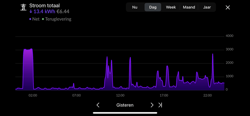

Ik heb gisteravond ook nog gecontroleerd hoe de Tado was aangesloten. Deze was aangesloten op CN21 pin 1 en 5. Ik heb dit aangepast naar pin 6 en 10 zoals ook in dit forum word aangegeven.
Tado gecontroleerd of deze wel ingesteld is als relais, stond goed (R01) en de Tado ingesteld op 21graden om te kijken wat er gebeurt. Temperatuur liep wel op naar 21 graden en de vloer voelde ook warm aan. Om 22:00 de tado op UIT gezet en had verwacht dat vanmorgen de vloer weer koel zou voelen.
Dat was niet zo. Temperatuur volgens Tado was vanmorgen 05:30 uur 20.9 graden en de vloer voelde warm aan. Ook de aanvoer leiding voelde warm aan en kreeg ik het idee dat de WP vannacht gewoon nog aan heeft gestaan. Had wel foto's gemaakt maar vergeten om een foto te maken op het moment dat ik de Tado weer heb uit gezet.
Vrijdag 02-06-23 20:00uur.
Afbeeldingslocatie: https://tweakers.net/i/9Igx-at03Bfp9MPJBbYMCJAFlLI=/x800/filters:strip_icc():strip_exif()/f/image/91Wu6fhuOixufZkEGfiSkhUD.jpg?f=fotoalbum_large
Zaterdag 03-06-23 05:30uur.
Afbeeldingslocatie: https://tweakers.net/i/Sm5h4s_OtQofJa5BYBlbV2zee8s=/x800/filters:strip_icc():strip_exif()/f/image/JChet8rM1qDBmGqRMF8wRCeJ.jpg?f=fotoalbum_large
Vanmorgen om 05:30uur heb ik de verwarming voor de WP weer uit gezet. En nu voel je de aanvoerleiding weer afkoelen en heb ik weer een foto gemaakt.
Zaterdag 03-06-23 07:25uur.
Afbeeldingslocatie: https://tweakers.net/i/gNXHt6f7UnkbkfY63fAWBpz9Q-o=/x800/filters:strip_icc():strip_exif()/f/image/Wf0EUCfHKHZ02JiEYNUod40V.jpg?f=fotoalbum_large
Stroomverbruik volgens P1 meter.
Vrijdag 02-06.
Afbeeldingslocatie: https://tweakers.net/i/GW23WbY_dvjSfDZNZu-hXngzU3Q=/800x/filters:strip_exif()/f/image/XXvupjDs8jvYFujoLIrOOS2U.png?f=fotoalbum_large
Zaterdag 03-06.
Afbeeldingslocatie: https://tweakers.net/i/hLW9YgBsKeXLN_uQjfyKdWYTRxI=/800x/filters:strip_exif()/f/image/3TYfixuNzxHgngnYggCb57Lx.png?f=fotoalbum_large
De pieken van vannacht zullen waarschijnlijk van de SWW zijn geweest. Begin een patroon te zien wanneer de SWW wordt opgewarmd wat om de 25-26 uur gebeurt.

Gisteravond nog o.a. deze topic doorgelezen en las nog 2 instellingen voor de Toshiba die ik niet had gecontroleerd. Een instelling waarbij je aangeeft of er wel of geen externe thermostaat is aangesloten. Deze is waarschijnlijk door de installateur ingesteld als externe thermostaat aangezien de Tado ook zo door hem was aangesloten. Omdat ik deze heb aangepast naar aan/uit (I/P 5) moest deze instelling ook worden aangepast en had ik dit nog niet gedaan.
En dan kom ik op onderstaande wijzingingen om de Tado aan te sluiten op de Estia.
Tado
  • Tado bedraad aansluiten als relais. Draden aansluiten op NO / COM
  • Config menu ID aanpassen naar R01
Toshiba Estia
  • Tado aansluiten op connector CN21 pin 6 (I/P 5 heating and cooling On/Off) en pin 10 (COM)
  • Field Setting Menu / Hydro DN code 6B3 instellen op 0 (no external room thermstat)
  • Field Setting Menu / Hydro DN code 61 moet 0 zijn (is standaard)
Ik hoop nu dat de Tado goed aangesloten is en ik geen instelling vergeten ben.

Ik vind m nog wel een beetje pendelen, enerzijds te verklaren omdat ik de thermostaat op 18/19 zet (bij 23 graden oid), maar ik had verwacht dat de wp zou terug moduleren.
Afbeeldingslocatie: https://tweakers.net/i/SgwRrJq12WniZsGF2Kv73HEqDaI=/234x176/filters:strip_exif()/f/image/S5jObbFkiibu4QD5f0CDd8De.png?f=fotoalbum_medium
Om 18.30 gingen we koken.
  • Blihi

Handmatig werkt ook wel, maar nogmaals, daarvoor moet je DN18 en DN19 aanpassen.
Terug moduleren doet de wp zeker ook. De output van de P1 meter is daarvoor niet specifiek genoeg. Je wil zien hoeveel vermogen de WP zelf verbruikt en dat kun je zien met een kWh meter.

Gisteren gestoeid met de koeling, maar het werkt.
In de HCE20 verdelers van Honeywell moet je een extra printje plaatsen, de HCS20-C om koeling te activeren. Dan moet je op 1 van de verdelers de eerste thermostaat als leidend instellen en daar kun je dan de koelmodus ook activeren. Dat is wel even gedoe om uit te puzzelen, want dat staat natuurlijk nergens in de handleidingen van Honeywell (wel voor systemen met 1 verder, niet voor systemen met 2 of 3 verdelers.
Het uitgangssignaal naar de binnenunit was ook nog een uitdaging. De HCE20 heeft maar 1 uitgang voor "koelvraag" en je krijg ofwel "warmtevraag" ofwel "koelvraag". De Estia heeft twee inputs: I/P4 en I/P5. Om de verwarmen moet 5 verbonden zijn en 4 niet, om te koelen moeten ze beide verbonden zijn en als er geen vraag is moeten ze beide dicht zijn.
Dit heb ik uiteindelijk opgelost met een extra relais naast de HCE20. Als de koelmodus ingeschakeld wordt, dan schakelt dit relais om. Deze sluit dan I/P5. De warmte- en koelvraag uitgangen heb ik doorverbonden en verbonden met I/P4. Als er dus warmtevraag of koelvraag is wordt I/P4 gesloten en afhankelijk van dat relais is dan I/P5 al open of dicht, dus weet de WP of hij moet koelen of verwarmen. In SWW modus wordt dat signaal onderbroken, zodat de WP zo efficient mogelijk warm water maakt, in plaats van zo snel mogelijk.
Datzelfde relais sluit ook meteen de badkamer-lus, dus zolang de woning in koelmodus staat, gaat er geen water door de vloer van de badkamer.
Omdat in elke ruimte (behalve de woonkamer) een Round Modulation hangt, kan ik in die ruimtes niet zien of er gekoeld of verwarmd wordt, maar ik kan de gewenste temperatuur wel instellen. Volgens de handleiding zou ik al die thermostaten moeten vervangen voor Round Modulation Heat/Cool versies, a 80 euro per stuk. Dat gaat me een beetje te ver, dan maar geen sneeuvwlokje op het scherm :)
Voor de liefhebber het hele plaatje:
Afbeeldingslocatie: https://tweakers.net/i/7B3N8eml3Kwqh6Phj7rkmjmScKc=/800x/filters:strip_exif()/f/image/NTLJhzClgK2rZey3HCitwvKV.png?f=fotoalbum_large
Het feit dat ik twee uitgangen, O/P1 en O/P2, gebruik om een relais te schakelen is omdat het boekje hier niet duidelijk laat zien dat de common-lines van O/P1,O/P2 en O/P3,O/P4 verbonden zijn. Dat zijn ze wel en door een eerdere fout van mijn kant zijn daar dus twee zekeringen gesprongen. Nu kan ik die uitgangen alleen nog paarsgewijs gebruiken (of ik moet nieuwe zekeringen op de print van de hydro-unit solderen).
De dipswitches staan als volgt:
Boven, de HCE20 + HCS20-C: uit/uit/aan/aan op de HCE20 en alles aan op de HCS20-C

Ik heb een behoorlijk hoog stroomverbruik sinds de warmtepomp er is, maar de app van Toshiba geeft alleen de Sww weer en dat valt redelijk mee. Kan het zijn dat het electrische element niet in het verbruik van die app zit ?
Koeling staat uit.
[ Voor 4% gewijzigd door Sport_Life op 14-08-2023 17:36 ]
  • Blihi
  • Registratie: Juni 2018
  • Laatst online: 05-11 15:41
Dat kan. Wat zijn de instellingen van de Legionella, sww, etc?
De standaard instellingen zijn dramatisch voor verbruik.
