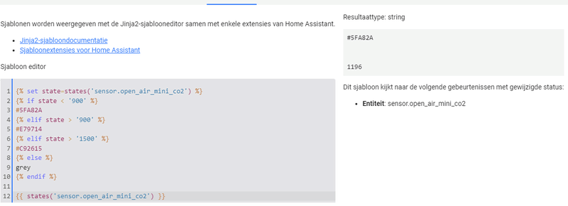

  • IKKE86
  • Laatst online: 08-04 09:36
Wat gaat er nu mis bij dit template:
Afbeeldingslocatie: https://tweakers.net/i/JdR-ezt1cBF0Fr1YFIDtWxIb118=/800x/filters:strip_exif()/f/image/WATrrgiJUxQDEVk4ZDNfOWC4.png?f=fotoalbum_large
De waarde van de sensor is ver boven de 900, maar toch komt de template met het eerste antwoord. In de versies voor 2023.4 werkt dit feilloos, dus ik vermoed dat er iets veranderd is. Helaas kan ik alleen niet vinden wat?
  • TheFes
  • Laatst online: 00:33
TheFes
IKKE86 schreef op zondag 9 april 2023 @ 12:28:
Je vergelijkt strings (tekst) met elkaar. En dat gaat per karakter. En aangezien "1" < "9" == True is dus ook "1069" < "900" == True of "1000000" < "91" == True
Je moet de state dus omzetten naar een getal met | float of | int en dan bij 900 de quotes weghalen.
Overigens is daarin verder niets veranderd, string comparisons werken in elke programmeertaal op die manier

TheFes schreef op zondag 9 april 2023 @ 13:00:
Dit lost het inderdaad op, mijn eerste code werkte inderdaad alleen met waardes onder de 1000. Waardes daarboven komen niet vaak voor, en daardoor dacht ik dat het goed werkte. Wederom bedankt voor je uitleg _/-\o_
