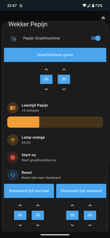

Ik heb nu een automatisering met daarin 2 triggers. Aangezien vrouwlief het ook graag zou willen ‘bedienen’ is het idee een helper (tijd) te maken met de eerste tijd en die daarop laten schakelen (trigger id 7uur). Echter wil ik ook een ‘slider’ waar ik kan kiezen tussen de 1 minuut en 30 minuten. Die tijd moet dan trigger is half8 worden.
Het eerste is geen enkel probleem, maar de tweede wordt lastiger voor mijn gevoel, je moet denk ik namelijk een extra template sensor aanmaken die start tijd + aantal minuten van de slider = juiste tijd helper maken?
Afbeeldingslocatie: https://tweakers.net/i/s8EljyQ-GzDUjF2m5PM7khMADok=/x800/filters:strip_icc():strip_exif()/f/image/tIb4KntZoqicnl0nYVznz81H.jpg?f=fotoalbum_large
  • TheFes
  • Laatst online: 00:33
TheFes
Toppe schreef op maandag 10 april 2023 @ 22:34:
Een extra sensor kan, maar het moet niet.
Je kunt ook een template trigger gebruiken waarin je de huidige tijd vergelijkt met de tijd van de tijd helper + de extra minuten van de slider
Home Assistant configuratie

Toppe schreef op dinsdag 11 april 2023 @ 09:26:
Ik zou verwachten dat zoiets zou moeten werken en dan true/false geeft aan de hand of het klopt. Voor nu wil ik gewoon even 15 minuten er boven op tellen, zonder slider.
YAML:
{{ states('sensor.time') == (((state_attr('input_datetime.wakker_worden' , 'timestamp')) + (15 * 60))|timestamp_custom('%H:%M', false)) }}
Ik zou zelf zoiets doen:
Django/Jinja:
{% set n = now() %}
{% set n1 = n + timedelta(minutes=1) %}
{% set c = today_at(states('input_datetime.test')) %}
{{ n < c < n1 }}

TheFes schreef op dinsdag 11 april 2023 @ 11:11:
Django/Jinja:
{% set n = now() %}
{{ n < c < n1 }}
Dank, ik maak dan gewoon een "template trigger" aan met die waarde template er in? :D
Dit zou hem dan worden met slider?
YAML:
{% set n = now() %}
{% set timeout = states('input_number.wakker_worden')|int %}
{% set n1 = n + timedelta(minutes=timeout)%}
{% set c = today_at(states('input_datetime.wakker_worden')) %}
{{ n < c < n1 }}
[ Voor 25% gewijzigd door Toppe op 11-04-2023 11:23 ]

Toppe schreef op dinsdag 11 april 2023 @ 11:18:
YAML:
{% set n = now() %}
{{ n < c < n1 }}
Uhm, waarvoor dient die timeout precies? Want op deze manier heeft hij eigenlijk geen effect op de trigger. Die n1 heb ik toegevoegd omdat je anders ook onverwachte triggers midden op de dag kunt hebben.

TheFes schreef op dinsdag 11 april 2023 @ 11:55:
Dat is voor de slider :)
  • TheFes
TheFes
Dat snap ik, maar wat wil je er mee bereiken. Dat hij x minuten na de ingestelde tijd triggert?
  • Toppe
  • Laatst online: 19:12
Toppe
Oké ✅
TheFes schreef op dinsdag 11 april 2023 @ 12:09:
De datetime helper geeft aan hoe laat hij op ‘oranje’ moet en ik wil met de slider bepalen hoe lang hij ná oranje op groen gaat. De input_number moet dus inderdaad opgesteld worden boven op de datetime
[ Voor 11% gewijzigd door Toppe op 11-04-2023 12:12 ]
  • TheFes
TheFes
Toppe schreef op dinsdag 11 april 2023 @ 12:12:
Ah, dat is sterk vergelijkbaar met wat ik heb met de slaaplamp bij mijn zoon.
Maar dan moet je twee triggers hebben.
Voor oranje zet je n op now(), voor groen tel je er je timeout bij op

TheFes schreef op dinsdag 11 april 2023 @ 12:15:
Voor oranje heb ik hem al werkend, ik kies namelijk gewoon de helper als trigger in de automatisering.
Ik zit dus alleen even met het dynamische stukje voor groen… maar ik zit dus niet op het juiste spoor merk ik al :D
  • TheFes
TheFes
Toppe schreef op dinsdag 11 april 2023 @ 12:16:
Django/Jinja:
{% set n = now() %}
{% set n1 = n + timedelta(minutes=1)%}
{% set c = today_at(states('input_datetime.wakker_worden')) + timedelta(minutes=timeout) %}
{{ n < c < n1 }}
[ Voor 4% gewijzigd door TheFes op 11-04-2023 12:32 ]
