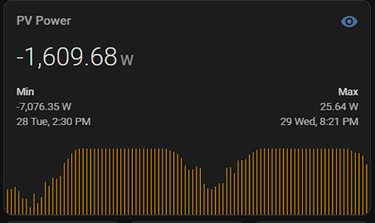

Iemand een idee hoe ik de negatieve waardes als positieve waardes kan laten zien van mijn zonnepanelenopwek sensor ?
Afbeeldingslocatie: https://tweakers.net/i/0OHBnKrHBzW1e-LJz3qaoyx__Ag=/full-fit-in/4000x4000/filters:no_upscale():fill(white):strip_exif()/f/image/gCXMipPN8U8NHSCEG6FcPY5S.png?f=user_large
YAML:
type: custom:mini-graph-card
entities:
  - entity: sensor.opwek_total
hours_to_show: 48
points_per_hour: 60
show:
  graph: bar
  extrema: true
  • Repi3

bd-casemod schreef op donderdag 30 maart 2023 @ 10:07:
YAML:
entities:
hours_to_show: 48
points_per_hour: 60
show:
  graph: bar
  extrema: true
Huh? Jij hebt zonnepanelen die stroom van het net afnemen en dat omzetten in (UV)licht?
Zonnepanelen kunnen geen negatieve opwek hebben. Waarschijnlijk zit je te kijken naar de teruglevering van je energiemeter of zo, en zelfs die kan niet negatief zijn (want is gesplitst in afname en teruglevering, beide zijn altijd positief). Wat is sensor.opwek_total dus uberhaupt? Mogelijk een template sensor? Die je of met -1 kunt vermenigvuldigen om de - te flippen, of abs toepassen erop om de absolute waarde te krijgen (is het getal zonder +/- teken, dus 10 is 10 en -10 is ook 10).

RobertMe schreef op donderdag 30 maart 2023 @ 10:28:
sensor.opwek_total zijn 3 kwh meters die een negatieve waarde rapporteren (ivm terugleveren).
YAML:
  - platform: template
    sensors:
       opwek_total:
        friendly_name: 'Opwek_totaal'
        value_template: "{{ (states('sensor.zonnepanelen_platdak_active_power')|float + states('sensor.zonnepanelen_schuindak_active_power')|float + states('sensor.zonnepanelen_schuur_active_power')| float)}}"
        unit_of_measurement: W
Waar dien ik die -1 te gebruiken, in de template of in de graph ?

bd-casemod schreef op donderdag 30 maart 2023 @ 10:30:
YAML:
    sensors:
       opwek_total:
Ah wacht, je hebt losse meters tussen de omvormers en het net? Dan klinkt een negatieve waarde wel logisch :p Maar kun je de meters zelf dan niet "omdraaien" zodat ze wel altijd positief rapporteren? Ik zou dit probleem in ieder geval zo kort mogelijk bij de bron aan proberen te pakken. En dus als antwoord op de vraag op zijn laatst in de sensor * -1 doen en niet pas in de graph (als het daar al kan). Maar het liefst zou ik persoinlijk dus zorgen dat uberhaupt de 3 individuele sensoren niet negatief zijn. Mogelijk dat je dit dus al in de integratie of in de meter zelf kunt regelen, potentieel zelfs door de in en uitgangen op de meter om te wisselen? Wellicht dat @Septillion daar een antwoord op heeft, die zit meer in de electro hoek.
  • bd-casemod
  • Laatst online: 18-11 16:00
RobertMe schreef op donderdag 30 maart 2023 @ 10:37:
Yes dat klopt helemaal, wellicht kan ik die aanpassen zodat die positief gaan rapporteren.
Ik krijg het nog niet voor elkaar met die "* -1", ik heb deze nu achter de value template geplaatst maar dan klopt er helemaal niks meer van.

bd-casemod schreef op donderdag 30 maart 2023 @ 10:44:
YAML:
    sensors:
       opwek_total:
        value_template: "{{ (states('sensor.zonnepanelen_platdak_active_power')|float + states('sensor.zonnepanelen_schuindak_active_power')|float + states('sensor.zonnepanelen_schuur_active_power')| float * -1 )}}"
Waar moet deze komen te staan ?
Achter het laatste ) haakje. Meneer van Dalen wacht op antwoord ;) Je hebt nu de volledige berekening tussen de () staan waardoor je de laatste sensor met -1 vermenigvuldigd (krijgt voorrang over optellen) i.p.v. het totaal. Dus:
Django/Jinja:
{{ (states('sensor.zonnepanelen_platdak_active_power')|float + states('sensor.zonnepanelen_schuindak_active_power')|float + states('sensor.zonnepanelen_schuur_active_power')| float ) * -1 }}
  • bd-casemod
RobertMe schreef op donderdag 30 maart 2023 @ 10:52:
[mono]"{{ (states('sensor.zonnepanelen_platdak_active_power')|float + states('sensor.zonnepanelen_schuindak_active_power')|float + states('sensor.zonnepanelen_schuur_active_power')| float ) * -1 }}"
Thnx voor de uitleg, ik kwam er al niet uit.
Dit werkt thnx!

@bd-casemod Dan zou ik het wel even in de nieuwe template format gooien. Kan je ook juiste device en state class toevoegen.
En heeeeeeel belangrijk als je het in je energy dashboard wilt gebruiken: availability!

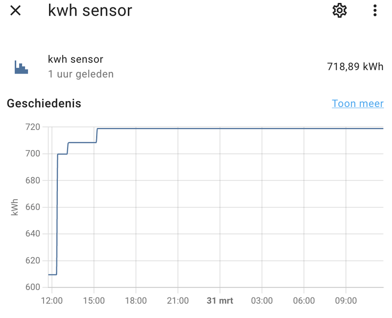

  • _Mitchie_
  • Laatst online: 20-11 18:59
De laadpaal op het werk laat zien hoeveel kWh ik in totaal heb geladen tijdens een laadbeurt, dit wilde nu ook verwerken in HA zodat ik bij publieke laadpalen kan zien hoeveel ik totaal heb geladen.
De Cupra Born geeft een sensor (sensor.cupra_born_charge_power) met een meet eenheid kW
Met helpers een Riemann som integrale sensor aangemaakt en een utility meter aangemaakt, omdat ik van Kw naar moet kWh en per dag gereset naar 0.
Gisteren mijn wagen aan de laadpaal gezet op het werk en gelijk een foto gemaakt van het totaal geladen kWh en thuis deze vergeleken met wat er in HA stond.
Volgens de laadpaal op werk heb ik 31.36 kWh geladen (dit zie ik nu ook in de app van de leasemaatschappij) en volgens de sensor die ik heb aangemaakt in HA 109,36 kWh.
De sensor die ik heb aangemaakt in HA begint bij 0 en loopt dan gelijk naar 90,21 kWh vandaar loopt die trapsgewijs naar 109,36 kWh. Als het verschil tussen 90,21 kWh en 109,36 kWh bekijk kom ik ook niet op 31.36 kWh maar 19,15 kWh (109,36 kWh - 90,21 kWh)
Probeer nu al heel de ochtend te begrijpen wat er nu niet goed gaat maar helaas zie door de kWh het bos niet meer 8)7.
Kan iemand mij de goede weg op helpen wat ik nu niet goed doe.
Voor de volledigheid heb ik hieronder de foto en sensor gezet
Laadpaal op het werk :
Afbeeldingslocatie: https://tweakers.net/i/uDWvOIw0a5BVcg-n_3BAvp9XOGQ=/800x/filters:strip_icc():strip_exif()/f/image/hHt9MoacrOUZdI8tC0xZrxmc.jpg?f=fotoalbum_large
sensor.cupra_born_charge_power :
state_class: measurement
unit_of_measurement: kW
attribution: Data provided by Volkswagen Connect ID
device_class: power
icon: mdi:ev-plug-type2
Afbeeldingslocatie: https://tweakers.net/i/BpZ9Wpb0Irvmk68BynNBbYQRlAk=/800x/filters:strip_exif()/f/image/5XOSVprnJgJy2R0dzFBG8vjs.png?f=fotoalbum_large
sensor.kwh_sensor (Riemann som integrale sensor)
state_class: total
source: sensor.cupra_born_charge_power
unit_of_measurement: kWh
device_class: energy
icon: mdi:chart-histogram
friendly_name: kwh sensor
Afbeeldingslocatie: https://tweakers.net/i/DS8gqFT3-81Qw2Z1-GDWKwhb364=/800x/filters:strip_exif()/f/image/eNuT2etvhGYsftxZHzDDy2Dc.png?f=fotoalbum_large
sensor.batterij_kwh (utility meter)
state_class: total_increasing
source: sensor.kwh_sensor
status: collecting
last_period: '109.36'
last_valid_state: None
meter_period: daily
cron pattern: 0 0 * * *
last_reset: '2023-03-30T22:00:00.010763+00:00'
icon: mdi:counter
Afbeeldingslocatie: https://tweakers.net/i/08Vifoy2OxaTaTvVuJbpg9kirLs=/800x/filters:strip_exif()/f/image/Cdgb4rejWPDwoGSJVJVSxywX.png?f=fotoalbum_large
  • TheFes
TheFes
Als ik naar je laatste 2 grafieken kijk, is er ongeveer 20 kWh bij gekomen. Dus die 19 uit je berekening lijkt wel prima dan.

  • _Mitchie_
RudolfR schreef op vrijdag 31 maart 2023 @ 13:57:
@_Mitchie_
Ik denk dat je misschien ook rekening moet houden met verliezen tijdens het opladen.
Dat verklaart niet alles, maar wel een deel van het verschil?
Zou het verlies tijdens het opladen zoveel zijn 12,21 kWh (31.36 kWh - 19,15 kWh) ?
Het verschil wat ik nu op de laadpaal zien staan en wat ik in HA zie, daar krijg ik het idee van dat dit iets met de registratie van tijd heeft te maken en dus ook het totaal aantal kWh. Want ik mis nu al in Ha 22 min.
Ik ben begonnen met laden om 12:15:02 en de eerste melding in de logs is 12:26:06 dus daar mis ik al 11 minuten en ik hij was vol om 15:27:43 en volgens de logs was de laatste melding van 15:16:27 dus weer ongeveer 11 min verschil.
