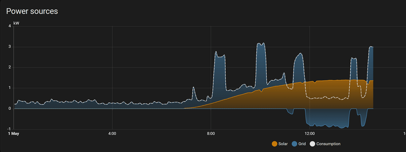

TheFes schreef op vrijdag 1 mei 2026 @ 10:57:
Je hebt de optie om 2 sensoren op te voeren, eentje voor consumptie (vanuit het grid) en eentje voor productie (naar het grid). Dat is de onderste radio button. Je productie sensor moet dan wel negatief zijn.
De andere optie is om 1 sensor te gebruiken met de netto waarde, positief bij consumptie, negatief bij productie.
Op dit moment heb je dus alleen consuptie ingevoerd, en krijg je dus niet het juiste resultaat.
Je kunt eventueel een template sensor aanmaken voor je netto waarde.
Hmmm... De SlimmeLezer geeft positieve waardes voor "Power Produced", dus daar gaat het dan fout, denk ik.
RobertMe schreef op vrijdag 1 mei 2026 @ 11:02:
Doordat @Ben.Hahlen ook twee energy sources heeft (hoog en laag tarief) kan die ook bij de ene de consumptie opgeven en bij de ander de "inverted" radio kiezen in combinatie met het (positieve) teruglever-vermogen.
Dat is hoe die bij mij is ingesteld en prima werkt. Waarbij er onderwater dan een sensor (/template sensor) wordt aangemaakt die de *-1 doet. En op het energy dashboard worden beide power sources dan weer opgeteld.
Oh... Dat is het misschien wel, want dat was het volgende wat ik ging typen.
Dit nu zo ingesteld, even kijken wat dat gaat doen.
Blog
  • TheFes
  • Laatst online: 22:16
Ben.Hahlen schreef op vrijdag 1 mei 2026 @ 11:05:
Aangezien die sensoren gewoon historie hebben in de database, zou je het effect meteen moeten zien (ook voor data van voorgaande dage)
Bovenstaande klopt niet. HA maakt voor de inverted sensor achter de schermen een nieuwe sensor aan, die dus nog geen data heeft.
[ Voor 15% gewijzigd door TheFes op 01-05-2026 11:08 ]

TheFes schreef op vrijdag 1 mei 2026 @ 11:06:
Dit dus. Maar voor het eind van de grafiek gebruikt die volgens mij wel de live state? Dus daar zou het dan wel correct moeten staan.
Maar sowieso raar. Want het argument tegen de *-1 op de historie doen is dat het "te zwaar is om het steeds te berekenen". Maar als je meerdere power sources hebt is het blijkbaar niet "te zwaar" om die twee bij elkaar op te tellen :? :X :F Als in: er wordt al per data punt (dus elke 5 minuten als het uit de short term komt en elk uur als het uit de long term komt) een berekening gedaan in de browser. Of dat nu vervolgens twee waardes optellen is of een waarde vermenigvuldigen met -1 en dan optellen zal het enorme verschil niet ineens maken.
  • wickydude
  • Laatst online: 06-07 15:45
@Ben.Hahlen even voor de zekerheid: je hebt toch wel de power entity bij de zonnepanelen gezet en niet grid entity?
Nibe F2120-16/SMO40/300L / Home Assistant / Peblar EV lader / 8000Wp Enphase
  • TheFes
wickydude schreef op vrijdag 1 mei 2026 @ 11:39:
Huh, er moet een entity bij solar, maar ook bij de grid entities.
Aan de kleuren van zijn screenshot te zien, had hij inderdaad al een correcte sensor bij solar ingesteld.
Home Assistant configuratie

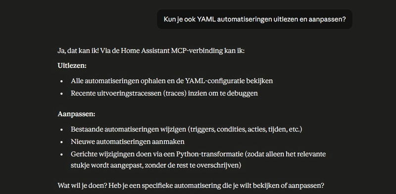

Rivanov schreef op zaterdag 14 februari 2026 @ 08:48:
Sindskort Claude aan m'n HA gekoppeld. Dat werkt echt geniaal. Met één simpele prompt zet hij een complete automation en/of dashboard klaar in m'n HA installation. :)
Ik heb inmiddels hetzelfde gedaan, dat werkt goed. Claude(ik gebruik de gratis versie, gewoon in de browser) werkt wel lekker om HA automations te maken en fouten te herstellen. Ik moet nog even gaan experimenteren, kijken wat er nu allemaal mogelijk is.
Afbeeldingslocatie: https://tweakers.net/i/xMZ9Q_KlK4udHF8e0q42t2VhXvk=/800x/filters:strip_exif()/f/image/Qd8GDEVMEi8imQFZeqWBefGf.png?f=fotoalbum_large
Edit: Net even wat gespeeld met Claude. Claude kan het fouten logboek van HA uitlezen (akls ik toestemming geef)en doet voorstellen om de problemen op te lossen. Er wordt om toestemming gevraagd om de geboden oplossing aan te passen in de YAML.
[ Voor 12% gewijzigd door janvanduschoten op 01-05-2026 13:59 ]

@TheFes @wickydude @RobertMe
Dank voor al jullie hulp!
Het ziet er nu zo uit (je kan precies zien waar het verzet is):
Afbeeldingslocatie: https://tweakers.net/i/cGb1DM-PbF2IaoxNO63J_pAKj1I=/800x/filters:strip_exif()/f/image/F6Suj0sPypWijuUGqIVP5X67.png?f=fotoalbum_large

  • water_escape
  • Laatst online: 06-07 13:24
Septillion schreef op maandag 4 mei 2026 @ 21:12:
@water_escape Ik zie maar 1 power sensor toegevoegd. Dus dan zou degene die je toegevoegd hebt positief moeten zijn bij import van het net en negatief voor export naar het net.
Als deze alleen de import geeft en je een losse hebt voor de export zal je deze ook toe moeten voegen. Elke lijn/entry kan maar een enkele power sensor aan maar dat kan je gewoon onder tarief 2 doen. Je kan er zelfs een nieuwe entry voor maken zonder energy entity. Als de export sensor positief is dan moet je hem inverted toevoegen gezien HA een negatieve waarde verwacht voor alles wat niet je huis in stroomt.
Ik heb een grid current power die in de - gaat zie ik. Is dat die ik ergens zou moeten gebruiken?
Afbeeldingslocatie: https://tweakers.net/i/V73UOIM6W454qs2PZISMOeWaj5k=/fit-in/4000x4000/filters:no_upscale():strip_exif()/f/image/RdyRlL4Bo9AyMsrrxb4Exqtl.png?f=user_large
sensor.myenergi_hub_12237443_power_grid_2
Dit is opwek zon - gebruik home
dan is er
sensor.myenergi_hub_12237443_home_consumption_2
dit allen verbruik home zien, ook in de -
of gewoon de zonnepaneel zelf: sensor.power_production en dan inverted?

  • Septillion
  • Laatst online: 01:41
Septillion
@water_escape Je PV power moet je natuurlijk niet onder grid plaatsen, die gaan onder PV. Onder grid wil je power en energy dat van/naar het net gaat.
Als je een power sensor hebt die positief is bij import (afname van het net) en negatief bij export (terugleveren aan het net) dan is dat de enige power sensor die je nodig hebt. En als je alleen PV hebt en geen accu ofzo dan geldt <PV> - <eigen verbruik> = <export>.
En per entry onder grid heb je dus energy en power sensoren. Maar op zich hebben die twee geen directe relatie behalve dat het van/naar het ent is. Maar de power onder energy tariff 1 hoeft niet alleen de power te zijn voor tijdens tariff 1, dat mag gewoon algemeen van/naar het net zijn.
Dus:
Heb je 1 power sensor die positief is bij import en negatief bij export => Alleen die onder één van je grid entries toevoegen
Heb je 1 positieve power sensor voor import en 1 negatieve power sensor voor export => Ze beide normaal toevoegen onder twee grid entries
Heb je 1 positieve power sensor voor import en 1 positieve power sensor voor export => Ze beide toevoegen onder twee grid entries waarbij je de export sensor inverted toevoegt

  • water_escape
Septillion schreef op dinsdag 5 mei 2026 @ 14:52:
Dus:
Dankje, Het is ff zoeken tusen al die sensoren.
Ik krijg nu iets in de min van de sensor.myenergi_hub_12237443_power_grid_2 , deze doet + en - .
Maar ik zou verwachten dat de oranje lijnen in de - zounden gaan gezien dat de terug levering is. Maar de blauwe lijnen gaan in de min.

  • TheFes
water_escape schreef op dinsdag 5 mei 2026 @ 15:43:
De oranje lijn is geen teruglevering, dat is je solar opbrengst. Die gebruik je (gedeeltelijk) zelf, en het restant daarvan lever je terug.

  • RobertMe
  • Laatst online: 21:41
Het geel / oranje is de opwek. Daarom dat die altijd positief is. En het blauw is of + of - en semi gekoppeld aan de stippellijn. Als "het geel boven de stippellijn komt" dan wek je weer op dan je verbruikt en dus is het blauw dan negatief. En als de stippellijn boven het geel is (of er helemaal geen geel is) dan is dat met blauw opgevuld omdat je dus meer verbruikt dan je opwekt en dus stroom afneemt vvan het net.

  • Septillion
Septillion
@water_escape Even omdenken, alles boven 0 is power dat je huis IN stroomt. Alles onder de 0 is wat je huis UIT stroomt. Dus je PV stroomt je huis in. En je grid export stroomt je huis uit.
De stippellijn is de netto som van alles ofwel wat je huis werkelijk verbruikt uit alle bronnen die je huis in stromen.
  • water_escape
Septillion schreef op dinsdag 5 mei 2026 @ 16:02:
sorry dat bedoelde ik ook. Ik dacht dus dat als de opwek hoger is de verbruik loopt dat het huis uit en moet het dus in de min staan. In het oranje. Maar dat valt dus onder grid uit, en is dus blauw :). Ik dacht alles van zon =. oranje :).
maar dan zou het zo dus moeten kloppen. Dankjewel allemaal.
