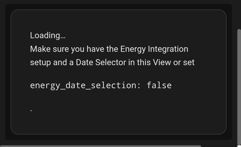

Ik ben in HA aan het spelen met thuisbatterij simulatie, om te kijken welk systeem interessant zou kunnen zijn. Ik ben met de energy flow plus kaart aan het spelen om de boel te visualiseren, en loop tegen twee zaken aan waarbij ik hoop dat iemand kan helpen:
- ik wil de energy flow kaart graag linken aan de energy card collection voor opnemen van historische data (vanaf vandaag), zodat ik niet elke dag hoef te kijken wat de simulatie heeft gedaan. Echter lukt dat niet, ik krijg de volgende foutmelding:
Afbeeldingslocatie: https://tweakers.net/i/Tamu1hdzoXA1vmGLzadoI2q3AJE=/800x/filters:strip_icc():strip_exif()/f/image/6uwk9aik2EvasdR5jQqDv8dD.jpg?f=fotoalbum_large
Ik heb in hetzelfde blok op hetzelfde dashboard een energy date picker card neergezet, maar dat werkt niet.
- de batterij simulatie geeft geen accu percentage weer, enkel een huidige staat van lading (in kWh). Ik wil hier graag een percentage van maken (door te delen door het maximale vermogen van de batterij). Iemand enig idee hoe ik dat kan doen?

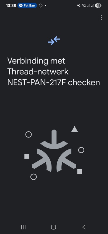

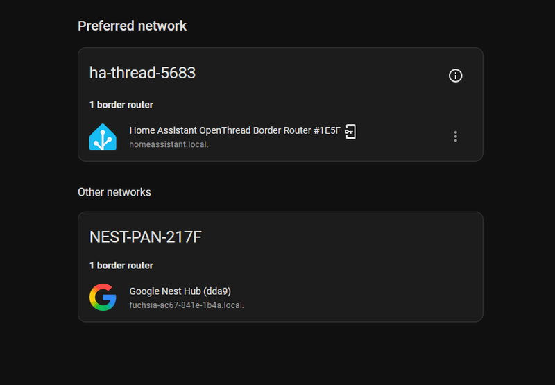

Hi allemaal,
Ik ben nieuw met Home Assistant en ik heb wat.. assistentie nodig..
Ik heb schijnbaar 2 netwerken, een van mijn HA Connect ZBT-2, mijn voorkeursnetwerk, en een van een Google device. Het probleem is wat ik ook probeer, als ik een device probeer toe te voegen probeert HA deze toe te voegen aan het Google Device netwerk, precies wat ik niet wil (en omdat (denk ik) de afstand te groot is tussen deze 2 werkt dit ook niet).
Is er een mogelijkheid om het tweede netwerk(apparaat) te verwijderen of te forceren dat mijn voorkeursnetwerk altijd wordt gebruikt?
Afbeeldingslocatie: https://tweakers.net/i/DakKaUChciKU9Da1acmS20jtHHk=/800x/filters:strip_exif()/f/image/Qvw2Niq2hbYkcMvbRgFitoMX.png?f=fotoalbum_large
Gewoon een googlen naar "thread uitzetten google devices"
Beste oplossing is gewoon geen matter en thread gebruiken maar gewoon Zigbee. O-)

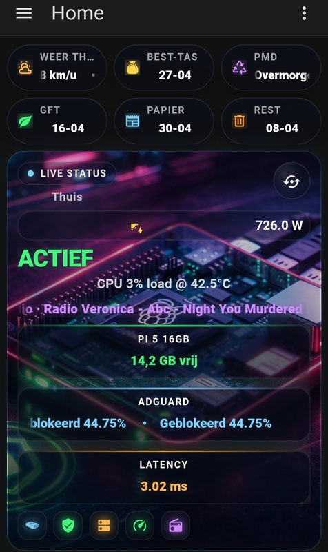

Mijn Home Assistant-dashboard is opgebouwd met `button-card` templates en volledig responsive gemaakt voor mobiel, tablet en desktop.
De insteek was niet alleen iets bouwen dat er mooi uitziet, maar vooral iets dat thuis voor iedereen makkelijk te bedienen is. In één oogopslag zichtbaar is wat er aan staat, wat aandacht nodig heeft en waar evt op gehandeld kan worden, bijvoorbeeld door op tijd een melding te krijgen dat de vuilnis buiten moet of dat de CO₂-waarde te hoog oploopt en er geventileerd dient te worden.
Daarom heb ik veel dynamiek in de UI verwerkt. Waarden verkleuren zodra bepaalde grenswaardes of bepaalde statussen worden bereikt, in de kaarten pulsen (ademen) de chips maar de kaarten pulsen ook bij activiteit of bediening, teksten kunnen scrollen als de ruimte beperkt is en onderdelen passen zich visueel aan op basis van de actuele status. Daardoor is het niet alleen een frontend met data, maar ook een interface die feedback geeft.
Op het dashboard komen onder andere weer, afvalinfo, Raspberry Pi-systeemstatus, AdGuard Home, Solar, leefklimaat, verlichting, rolluiken en voertuigdata samen.
Daarnaast stuur ik bij bepaalde gebeurtenissen of waarschuwingen ook meldingen via Telegram naar de telefoons, zodat belangrijke info niet alleen zichtbaar is op het dashboard, maar ook direct als bericht binnenkomt.
De focus lag vooral op drie dingen: overzicht, dynamische feedback en laagdrempelige bediening voor het gezin. Alles is modulair opgezet, zodat kaarten en complete secties makkelijk herbruikbaar en uitbreidbaar blijven.
***members only***

Nou, mn dashboard is modulair opgebouwd in de ruwe dashboard-editor. Hierin staan centrale basisdefinities, zoals gedeelde button-card templates, styling, animaties, variabelen en andere herbruikbare onderdelen. Dus de losse kaarten eronder verwijzen daarnaar en nemen dus een deel van hun opmaak en gedrag over.
Daardoor is t delen van een afzonderlijke kaart niet volledig bruikbaar zonder de bijbehorende template-structuur uit mn ruwe dashboard config.
Daarom deel ik de volledige ruwe dashboard-config liever niet, vooral vanwege privacy. Daarin staan namelijk ook lokale paden, entiteitnamen, benamingen en andere persoonlijke structuurdetails van mijn Home Assistant-omgeving. Maar mocht je toch nog vragen hebben stel ze gerust via DM.
De screenshots en video uit mijn eerdere post tonen de browserweergave. Wat ik zelf ook sterk vind aan deze opzet, is dat de kaarten zich dynamisch aanpassen aan het schermformaat, waardoor het dashboard ook via de Home Assistant companion app op mobiel prima werkt en voldoende overzichtelijk blijft, bv:
Afbeeldingslocatie: https://tweakers.net/i/2DXO1Cv7TJlAVVix1vf5DbQBrP8=/x800/filters:strip_icc():strip_exif()/f/image/f7ksjEgGEz5DvNCAPSDNcz9a.jpg?f=fotoalbum_large

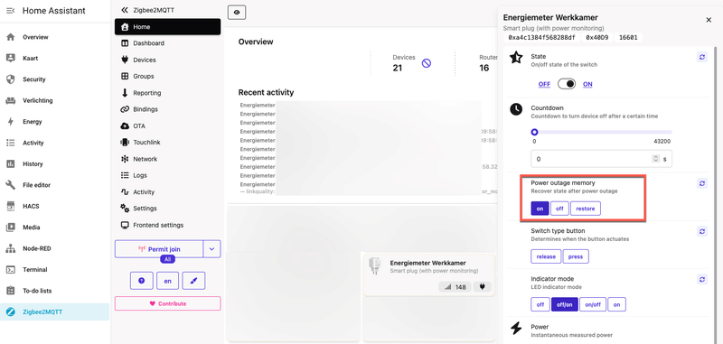

BlaTieBla schreef op zondag 5 april 2026 @ 09:46:
Of dat de stekker op Off blijft staan na een power outage/dip.
Hier heb ik wel eens last van?
Hoe fix ik dit? Met een automation?
Twijfel om over te gaan op zigbee2mtqq vanuit ZHA nu ik nog "maar" 40 apparaten heb

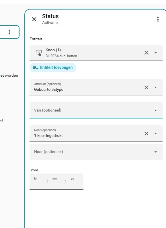

Soms denk je dat je de basis dingen wel begrijpt en dan ineens krijg je iets simpels niet voor elkaar....
Ik heb een setje Ikea Bilresa matter knoppen gekocht, deze komen prima binnen (de knop die ik indruk wordt direct gezien in HA)
maar een automation lukt mij nog niet.
Bij de keuze trigger is apparaat krijg ik alleen de keuze tussen batterij en firmware, bij de keuze intiteit krijg ik de keuze "veranderd van naar" maar niet: als knop 1 is ingedrukt dan.
Iemand die bij een zetje de goede kant kan geven?

Daan_96 schreef op zondag 5 april 2026 @ 10:16:
Dat is vaak een instelling in de stekker zelf die je via Zigbee kan aanpassen. Niet alle stekkers ondersteunen het. Onderstaande is een el-cheapo Ali stekker (met een oranje ring) die ik via Zigbee2MQTT aanstuur.

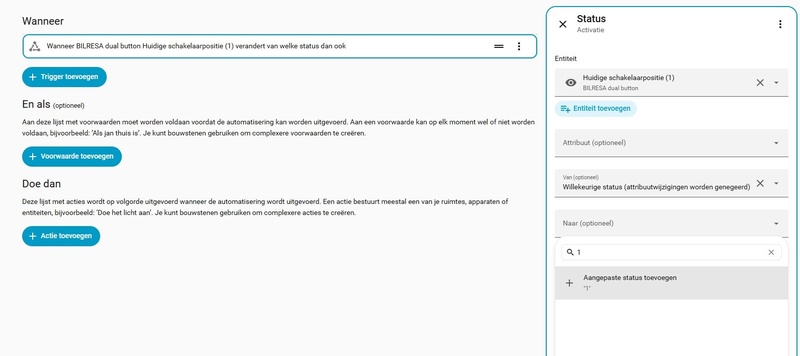

akatar schreef op zondag 5 april 2026 @ 10:25:
Ik heb het werkend (waarschijnlijk kan het veel simpeler dan dit)
ik heb voor dit devices de huidige schakelaarpositie geactiveerd (deze staan uit)
en met deze automatisering werkend gekregen:
Afbeeldingslocatie: https://tweakers.net/i/Yg0lz25fZwFEeMaRGXbwDiJOSmY=/800x/filters:strip_icc():strip_exif()/f/image/4p06aHjjRghV4VTSQzRDYn6T.jpg?f=fotoalbum_large

Heaget schreef op zaterdag 4 april 2026 @ 18:24:
Hi allemaal,
Ik heb inmiddels de Google Nest uit het stopcontact gehaald en een volledig nieuwe VM gemaakt met een frisse installatie van HA. In het voorkeursnetwerk tabje staat nu alleen het HA netwerk, echter als ik een apparaat wil toevoegen via mijn telefoon dan probeert hij nog steeds op het Google device netwerk te verbinden. Ik heb de cache en gegevens van mijn telefoon verwijderd, en de app in zijn geheel verwijderd. Daarnaast heb ik lampen gebruikt die nog niet uit de doos zijn geweest.. In feite zou deze hele installatie niet kunnen weten van het Google Device netwerk maar toch blijft hij dit proberen... Hoe kan dit?
Afbeeldingslocatie: https://tweakers.net/i/rWMUa5mWOZf8mm6ELu8-6sJu6IM=/x800/filters:strip_icc():strip_exif()/f/image/HfA2HMtPuf12g634bBlHgGrn.jpg?f=fotoalbum_large
[ Voor 10% gewijzigd door Heaget op 05-04-2026 14:29 ]

Ik ben denk ik wederom een stukje dichter bij het mysterie van het spook netwerk gekomen. In de companion app krijg ik deze foutmelding als ik de Thread Credentials wil synchroniseren.
De vraag is nu alleen, hoe zorg ik ervoor dat mijn telefoon het nieuwe netwerk als voorkeur gaat zien en het oude netwerk vergeet? In de Thread opties op mijn telefoon staat geen netwerk, en het verwijderen van de Google Play Storage lukt niet (cache is wel gelukt).
Uiteraard zet je eerst de basis goed (dus stel je 'power-on behavior' in op 'on' voor relevante stopcontactjes). Daarnaast kun je er ook nog een automatisering aan knopen die getriggerd wordt als de socket naar 'off' gaat. En als end to all kun je ervoor kiezen het relais fysiek te overbruggen met een draadbrugje (maar daarvoor moet de socket wel open (kunnen)).

@akatar Als je event entities gebruikt dan inderdaad niet het attribute selecteren.
Verder wil je waarschijnlijk ook not_from: unavaiable gebruiken. Om te kijken welke actie er geweest is moet je los, in een condition, de check doen op het attribute event type / gebeurtenistype.
Events zijn in de huidige vorm niet heel gebruikersvriendelijk. In nieuwe automations moet dan beter worden.
  • akatar
  • Laatst online: 08-07 19:26
Geen matches
Septillion schreef op zondag 5 april 2026 @ 15:54:
Volgens mij heb ik geen andere keuze dan het gebruiken van event entities?
Bij bv het gebruik van "apparaat" kan ik alleen firmware of batterij als trigger gebruiken.
Ik gebruik trouwens de laatste ha versie (2026.4.1)

@akatar Ligt aan de integratie of het de enige optie is. Maar zou kunnen. En event entities werken dus op zich wel. Maar in huidige vorm hebben ze wat haken en ogen hoe te gebruiken. Vooral dus niet het attribute selecteren in de trigger.
Met de purpose specific triggers die nu in bèta zijn is er wel een makkelijke trigger.
  • akatar
Geen matches
@Septillion
de integratie is Matter
  • Septillion
  • Laatst online: 22:35
Septillion
Geen matches
@akatar Ah, ja. Dan gewoon event entity gebruiken.
  • akatar
Geen matches
@Septillion
Die heb ik niet kunnen vinden, of ik kijk verkeerd??
waar selecteer/vind ik deze?

@akatar Die gebruikte je dus al in je eerste plaatje. Je kan dus alleen niet het attribute in de trigger selecteren, dan werkt het niet omdat die niet bij elke event verandert.

akatar schreef op zondag 5 april 2026 @ 18:05:
@Septillion
Als je in Labs de purpose specific triggers/conditions aanzet, dan kun je de nieuwe event trigger gebruiken. Die is een stuk gebruiksvriendelijker.
Afbeeldingslocatie: https://tweakers.net/i/TOLma5Zkimds_tbG5Ke2dBULicg=/x800/filters:strip_exif()/f/image/cKpHlsVApMWdCN5yaB6aZWyR.png?f=fotoalbum_large
Home Assistant configuratie
  • akatar
Geen matches
@Septillion @TheFes
Dank jullie voor de info

BGFG schreef op zondag 5 april 2026 @ 20:18:
Dat is dus ook zoiets waarom ik dat Ikea spul heb teruggebracht: daar heb je een blueprint voor nodig: https://community.home-as...dual-button-remote/965815
Of dus gewoon een trigger op een event entity. Er is niets wat in een blueprint kan, wat niet in een eigen gemaakte automation ook kan.

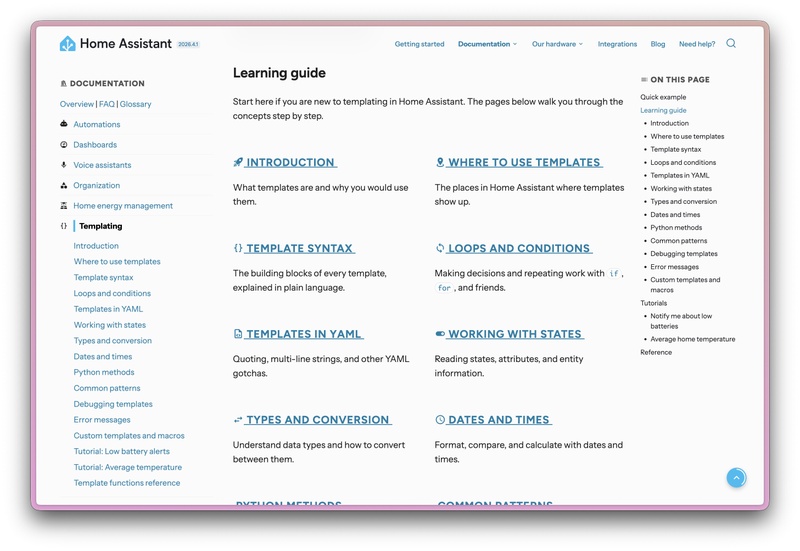

  • Frenck
  • Laatst online: 05-07 18:10
Frenck
Home Assistant
Geen matches
Dus... voor de gene die werkt met templates, dat wil leren (of altijd al vermeden heeft)...
De template documentatie van Home Assistant was eerlijk gezegd een zooitje 😅 één enorme pagina waar alles op stond. En dat zat me al lang niet lekker.
Dus de afgelopen weken heb ik het opnieuw opgezet. Elke functie heeft nu zijn eigen pagina, er zijn nu pagina's om de fijne kneepjes van templating te leren, twee tutorials en een doorzoekbare pagina met foutmeldingen. Doel: templating toegankelijker maken, voor zowel nieuwe als ervaren gebruikers.
Afbeeldingslocatie: https://tweakers.net/i/NJ4c1WGD66-2oh3ArEOIe452R3A=/800x/filters:strip_icc():strip_exif()/f/image/xqbuwT4ycql81bsa8Yw6QooV.jpg?f=fotoalbum_large
Het is een eerste versie, dus feedback is zeer welkom. Wat is onduidelijk? Wat mis je? Helpt het je/
Zie hier 👉 https://www.home-assistant.io/docs/templating/
../Frenck
Lead of Home Assistant | GitHub Star 🌟 | Alles over mij...
